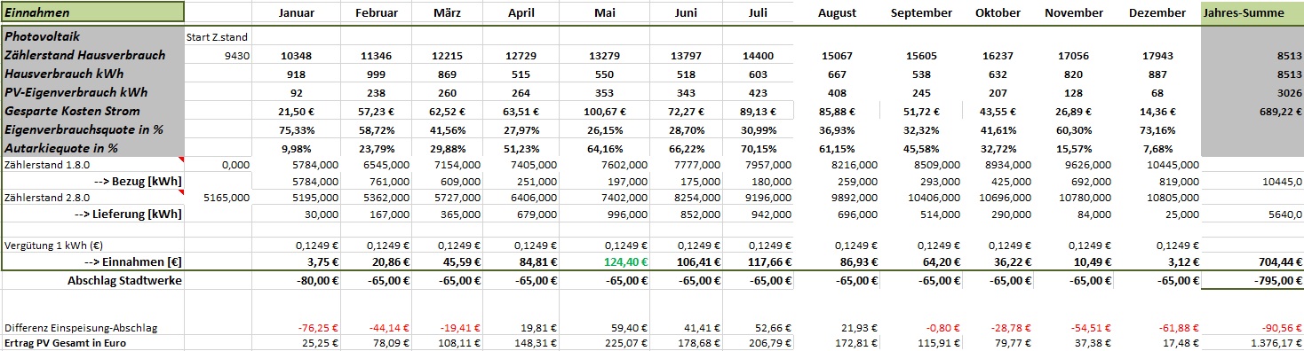

    Ich schaue gerne mal, was ich zusammenstellen kann. Immer diese Zweifler :)
  6. #26 Lexmaul, 15.07.2019
    Lexmaul
    Lexmaul
    15.09.2014
    8.921
    2.163
    Mimosenlecker
    So, hier eine einfache Übersicht von 2018 - 114,68 Euro "Einnahmen" im Monat gegenüber 110 Euro Tilgung des Kredits.
    Dazu kommt der steuerliche Aspekt, den ich nicht ad hoc runterrechnen kann - 2018 habe ich steuerlich 6 Euro Minus gemacht :). In 2 Steuerjahren wechsel ich auf Kleinunternehmerregelung, dann wird es noch etwas "lukrativer" für mich.
    Hoffe, dass das erstmal ausreicht?

    Das ist ja schonmal ein Anfang.
    Meine 16 jährige Nichte macht ähnliche Excel Tabellen für ihren Roller und lässt dabei Dinge wie Servicekosten, Versicherungen, Rücklagen für Schäden auch völlig außer acht.
    Was ist wenn der Wechselrichter mal kaputt geht?
    Oder ein Modul den Geist aufgibt?
    Wo sind die Investitionskosten in der Rechnung, die die Amortisation darlegen?
    Aber dennoch Danke für den Einblick.

    Service kosten gibt es keine, Versicherung ist ohne Aufpreis bei mir drin, Wechselrichter ist 7 Jahre lang versichert, Module 20 Jahre lang versichert - geht er danach kaputt, verzögert sich das ganze um ca. ein Jahr.
    Hatte ich damals schon geschrieben, aber Du, lieber Surfer, liest auch nur, was Dir ins Bild passt.
    Invest hab ich doch geschrieben - 10 Jahre 110 Euro im Monat. Musst nur lesen :).
    Ich weiß, dass das einfach doof ist, wenn man mit einfachsten Zahlen einen noch einfacheren Sachverhalt nicht verstehen möchte, weil es wohl dann doch ärgert, sowas nicht selbst gemacht zu haben.

    @Lexmaul: Für den Einstieg schon mal ganz gut. Danke.
    Bei der ach so tollen (hohen) Einspeisevergütung (vor 10 Jahren gab's noch das 4-fache!) bleibt eigentlich nur Eigenverbrauch (Tesla fahren) und Stromtankstelle betreiben und für 25 Cent/kWh verkaufen.;)
    (Dann braucht's allerdings nen Batteriespeicher.) Also noch mehr Invest. Rechnet sich dann noch weniger.
    • Wartung-/Betriebskosten nicht vergessen?
    • Zählergebühr (Miete) berücksichtigt?
    Deine Anlage läuft seit 2014/2015 und ist wie groß? 8666 kWh Ertrag hört sich prinzipiell interessant an.
    Man muss halt erst mal 15-20 k€ investieren, um 5 € im Monat Gewinn einfahren zu können, während die Raten abbezahlt werden. Danach, wenn die Anlage also wirklich was abwerfen könnte, kommen die ersten Reps.- da könnte ich wetten.

    Habt Ihr alle ne Leseschwäche ;)?
    Es gibt keine Wartungskosten - oder wartest Du irgendwas an Deiner elektrischen Anlage ;)? Den Blödsinn mit den Plattenwaschen braucht es nur in seltenen Fällen wirklich.
    Betriebskosten habe ich ebenfalls keine - noch nicht - Zähler ist noch umsonst.
    Anlage ist 9,9kWp und hat Ost-West-Ausrichtung.
    Invest waren knapp 12.000 Euro für optisch sehr ansehnliche Füll-Black-Module mit 300 Watt-Leistung. Früher gab es mehr für Einspeise, dafür waren die Platten wesentlich teurer. Ich meine, dass es heute sogar günstiger sei als früher (also Invest gegen Einspeise).
    Wetten kannst viel - unternehmerisches Risiko ist das halt. Reparaturen kannst den Wechselrichter nur nehmen, der Rest geht in der Regel über die Laufzeit nicht defekt.
    Und da ich ein Modell gewählt habe, welches nicht an der Leistungsgrenze arbeitet, von einem sehr etablierten und guten Hersteller kommt (Schweizer Wertarbeit :D) und die Teile auch reparabel sind (kostet dann nur ein Bruchteil eines Austauschgeräts), mache ich mir da wenig Sorgen.
    Und wenn alle 7 Jahre einer Hopps geht, wird der Gewinn über 20 Jahre geschmälert, er bleibt aber sicher nicht aus.
    Und die Einspeise lohnt sich halt trotzdem - solche Kritiken bekommst genau von den Leuten zu hören, die sich damit weder groß beschäftigt haben noch halt sowas besitzen ;).
    Ich muss auch keinen überzeugen, ich weiß ja, was es mich kostet. Und wenn man dann hört "geil, für 5 Euro Gewinn mach ich sowas doch nicht" - sorry, die können weder rechnen noch haben sie alles betrachtet.
