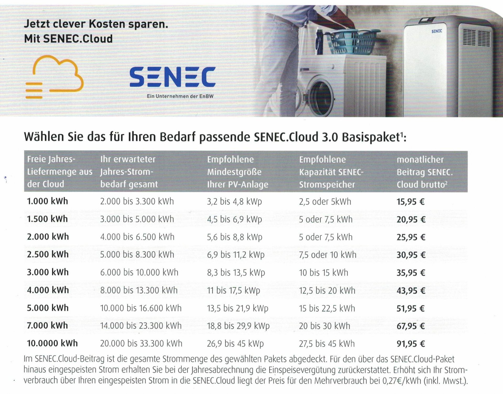

    das Ihr das Thema ja in 07.19 beendet hattet,wie ist der aktuelle Sachstand ?
    Ich bin auch in der Hausplanung. Ich möchte eine PV Anlage mit 9,6 Kwp und einen 7,5 KW bzw.eventuellen 10 KW Speicher von Senec installieren lassen.
    Die LWWP wird eine von Vaillant werden.
    Mein Plan/Gedanke ist es,die Anlage mit einer Cloud zu verbinden. Das heißt den überschüssigen "Saft" in die Cloud wenn der Speicher voll ist.
    Dann im Winter diesen wieder aus der Cloud rauszuholen. Habe ein interessantes Angebot von Enerix bekommen.
    Ist das nach aktuellen Sachstand so o.k. oder würdet Ihr nach heutigen Gesichtspunkten immer noch vom Speicher abraten ?
    Die PV Anlage bekommt eine Südausrichtung und auf der anderen Dachhälfte eine Ost Ausrichtung. Wird also "fast" Optimal angestrahlt.
    VG.PF

    Diese Cloudmodelle lohnen sich normal nicht, hab aber schon länger nicht mehr geschaut.
    Vor allem, weil die Speicher immer günstiger werden.
    Interessant ist halt dieser Aspekt, zeitversetzt und bedarfsorientiert den Strom zu beziehen - aber das kostet halt.
    . Hast mal eine Rechnung?

    ich suche nachher mal das Angebot raus. Da stehen auch ein paar Gebühren (pro Monat) je nach Verbrauch drin.
    Liest sich erstmal recht gut. Das heißt aber noch nix....:bef1006:
    So,habe mal ein paar Zahlen rangehangen. Für uns könnte das Paket mit 4000 kwh (43,95 Euro) in Frage kommen. Wenn es weniger wird, hätten wir auch nichts dagegen.
    Wird sich aber erst nach ca.einem Jahr Betrieb zeigen. Alles Andere wären Spekulationen,die keinem weiter hilft.
