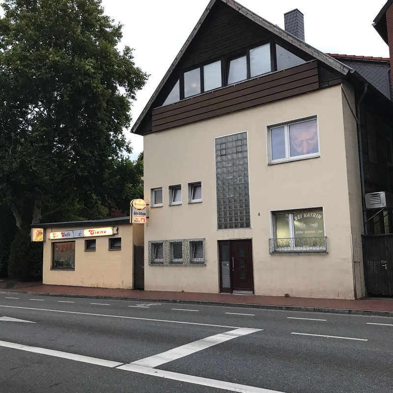

    ich renoviere derzeit mein gekauftes Haus.
    Ich würde gerne den Giebl anders verkleiden, da man dort in 13 Meter Höhe nur mit Gerüst rankommt. Derzeit ist Holz verbaut. Eine Alternaitve wäre Schiefer, was aber sehr schwer ist.....
    Gibt es weitere gute Alternativen?
    Den Organg habe ich bereits mit Schiefer verkleidet.
    Wie sieht es aus mit Fassaden Kunstoffpanele? Sind solche Dinger tatsächlich UV beständig?
  2. #2 simon84, 11.06.2019
    23.490
    7.034
    Prefa
