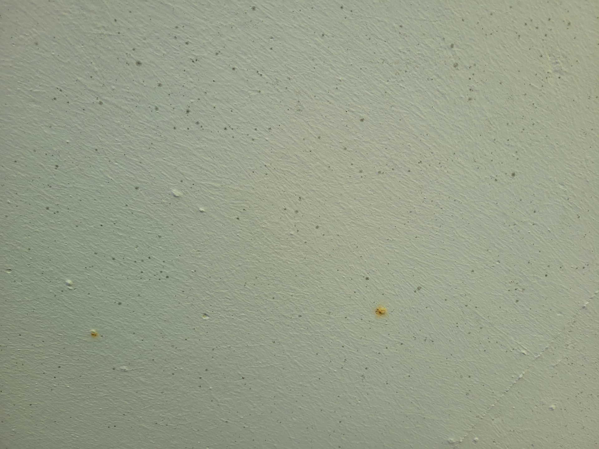

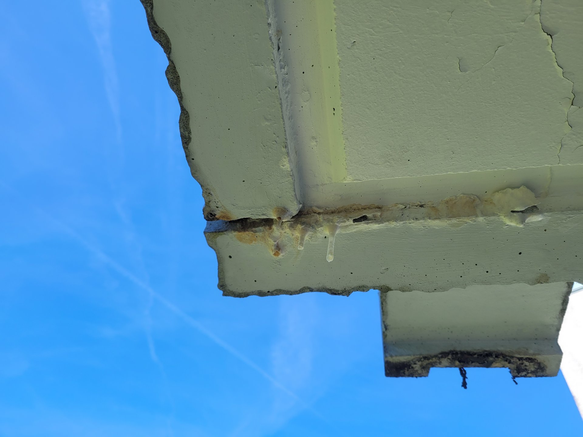

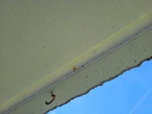

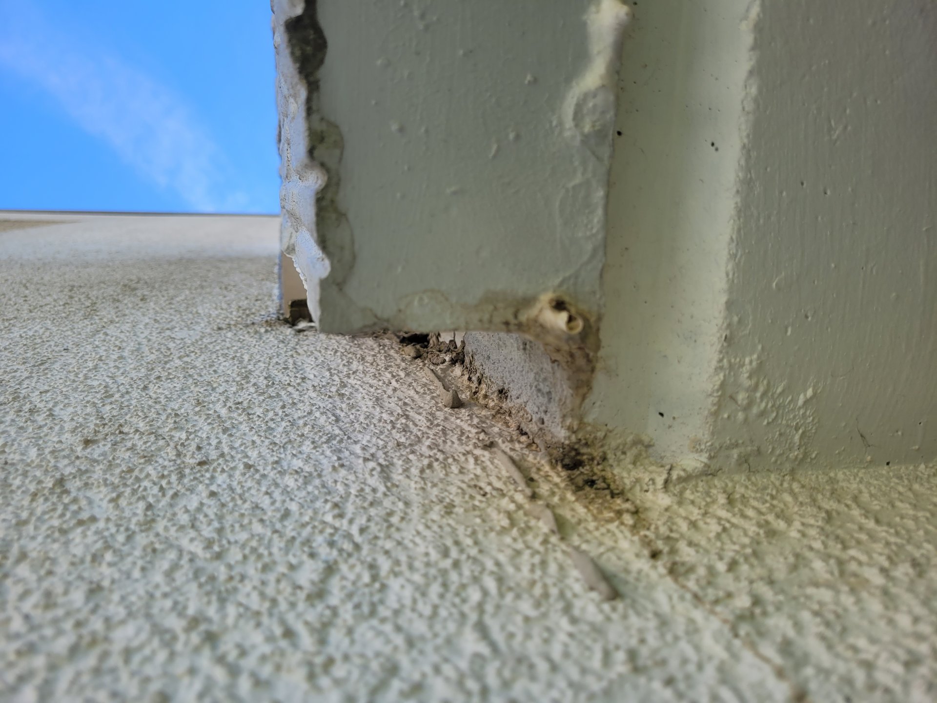

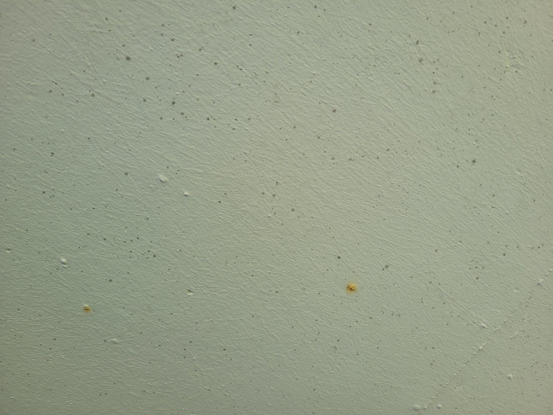

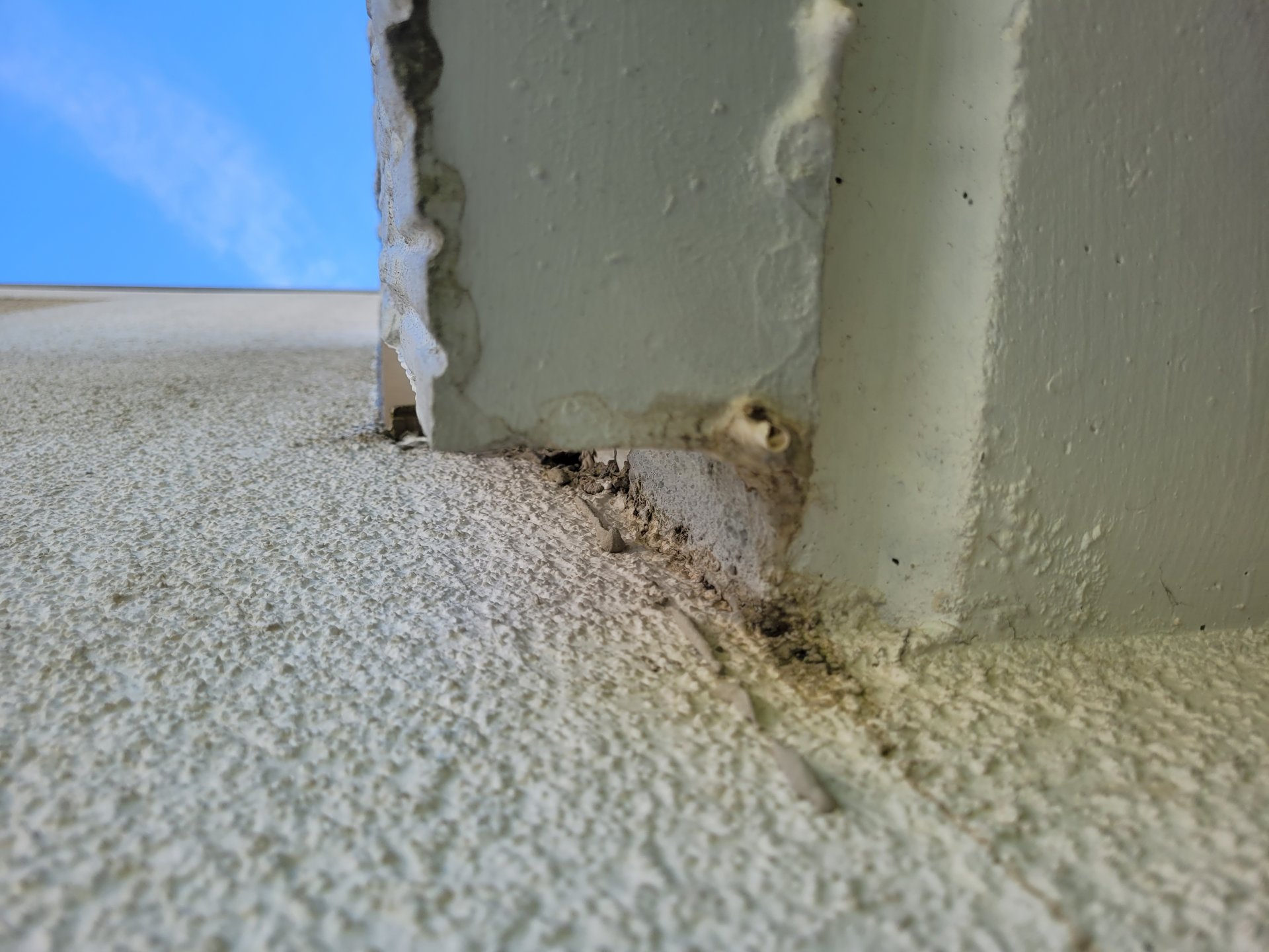

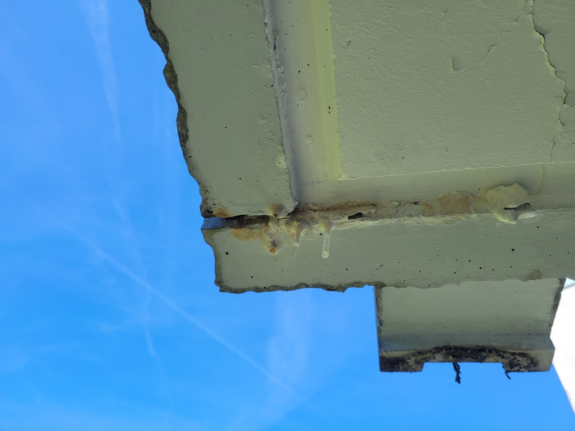

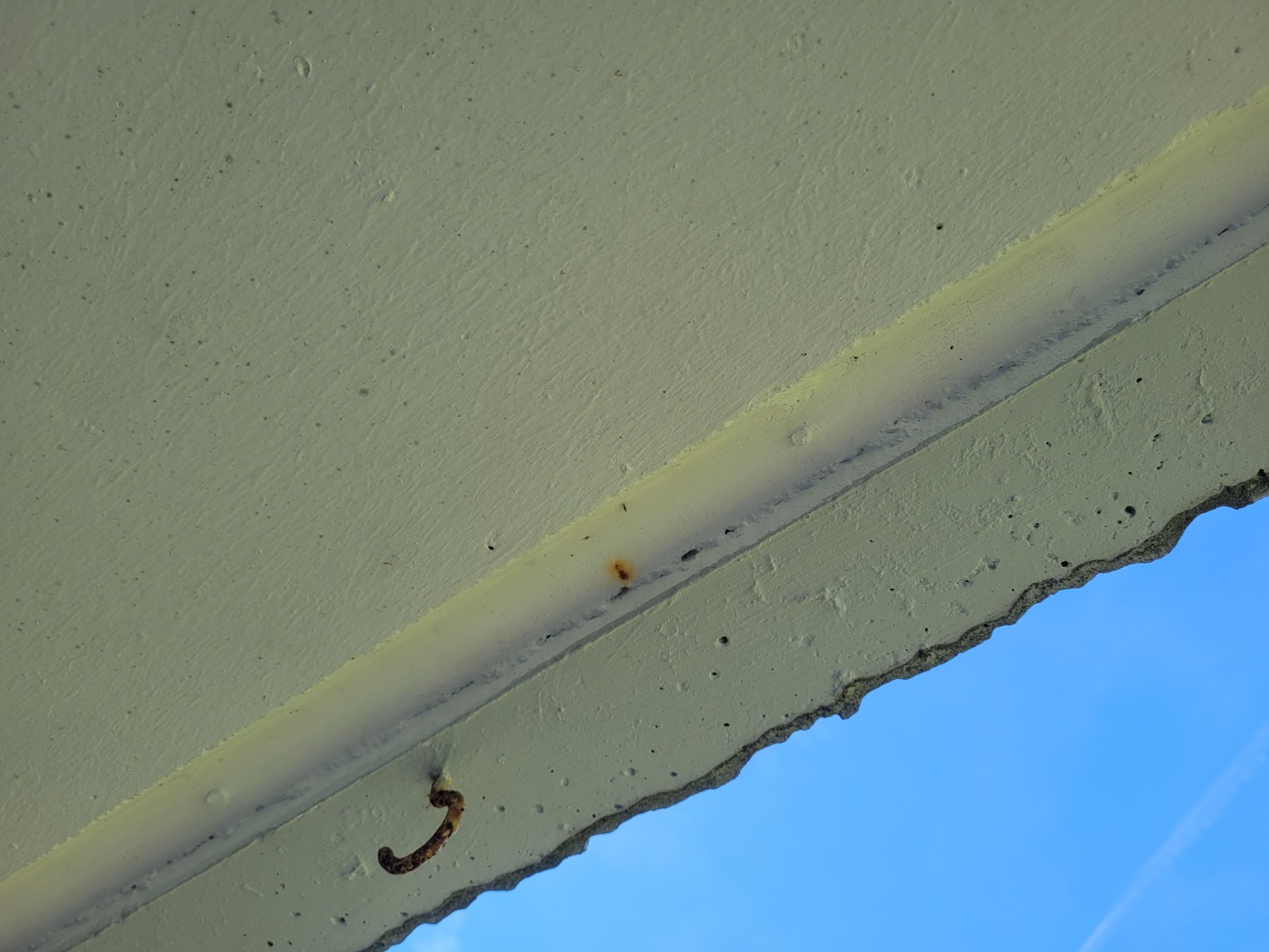

    Wir haben vor ca. 10 Jahren eine Wohnung in einem 1978 Flachdach Mehrfamilienhaus gekauft. Es gab dort bei den Kragarmbalkon wohl mal etwas Probleme. Es wurde Kalk aus dem Beton ausgewaschen und es tropfte auf die Balkone darunter (und wer weiss wo noch hin). Es wurden dann in den Jahren um 2007 unser und auch andere Balkone erneuert. Dies hat unser (mittlerweile leider verstorbene) Vorbesitzer SELBST ausgeführt. Auch heute noch sind bei unserem Nachbarn unten drunter die Schäden von damals sichtbar (siehe Fotos). Die ältere Dame (über 90) und ihr Schwiegersohn haben mir jedoch gesagt das die Kalkablagerungen und Rostflecken sich nicht verändert haben seit dem der Vorbesitzer diese 2007 "saniert" hat. Bei einem Nachbar auf der anderen Seite wurde wohl etwas gepfuscht so das dort weiterhin die Schäden auf den unteren durchgekommen sind. Ich kann das leider nicht beurteilen. Der Balkon wurde wohl 2007 mit einer Dichtmasse (vermutlich Kemperol, für mich sieht es hinter den Sockelleisten eher nach Knauff Bad-Abdichtung aus (hellblau)) und dann darauf direkt 30x30 Fliesen gelegt. Er hat das Zeugs aus dem Baumarkt wenn sich seine Frau noch richtig erinnert. Achja, und er hat damals ca. 10 kleine LED-Lampen in die Fliesenfugen eingebracht (die funktionieren tatsächlich noch)...
    Soviel zu Historie.

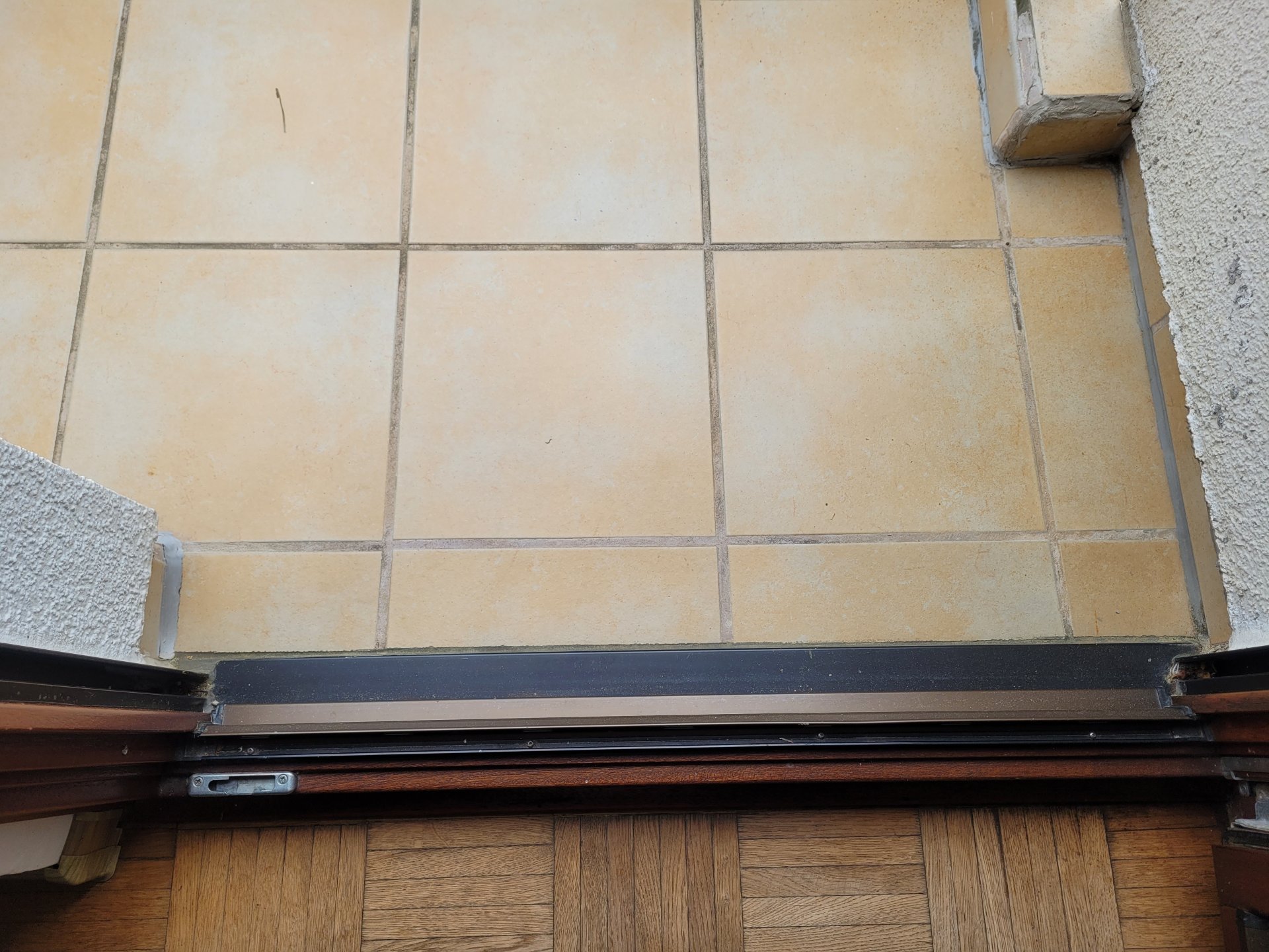

    Der Balkon ist trapezförmig (dadurch relativ viele Zuschnitte) und hat ca. 6qm. Süd-West-Seite nicht überdacht, d.h. ständig dem Wetter ausgesetzt.

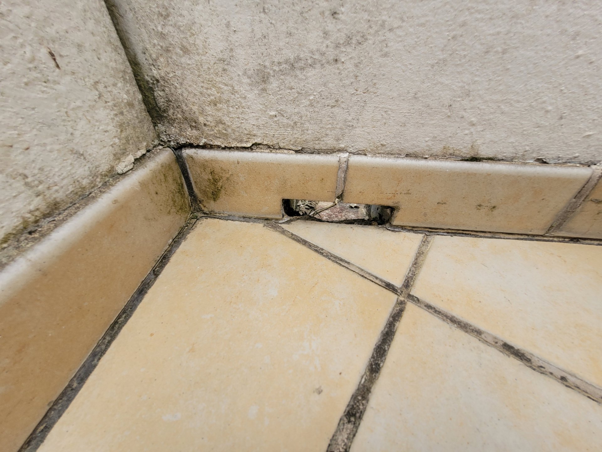

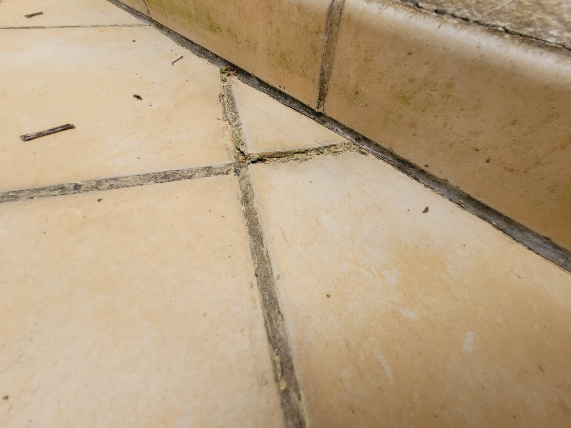

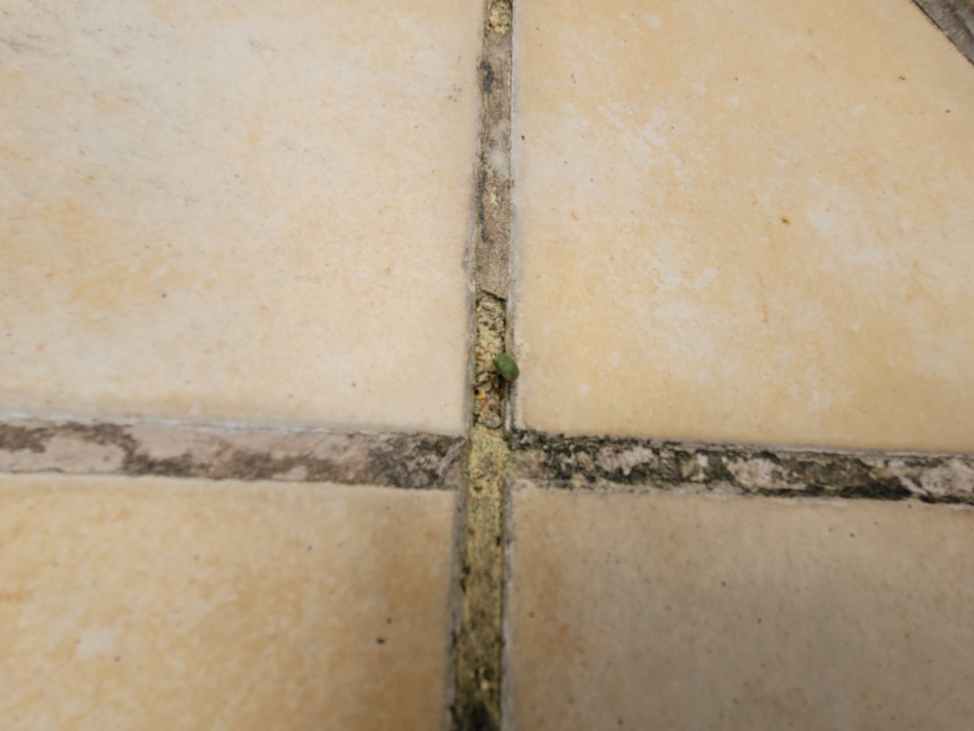

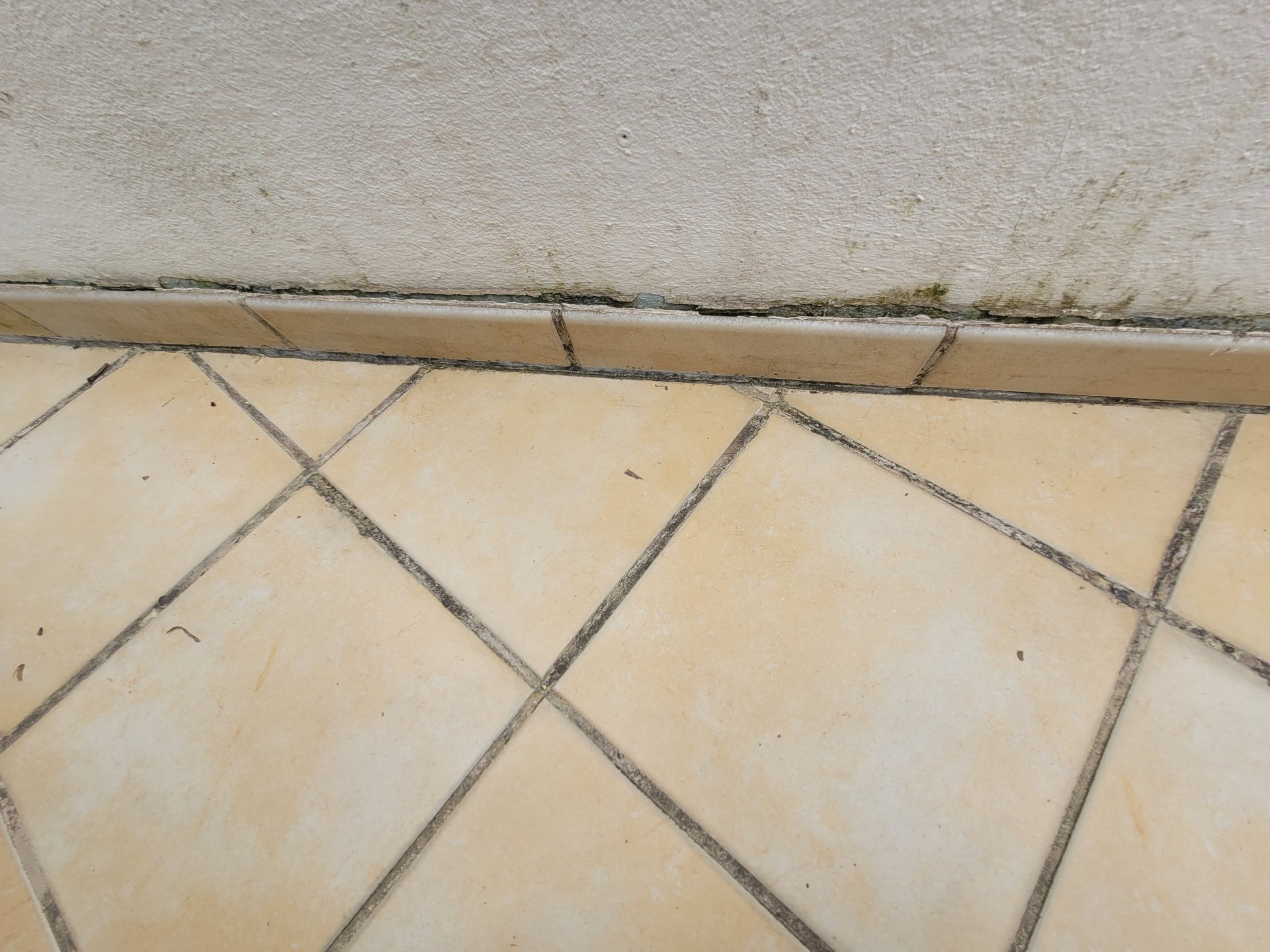

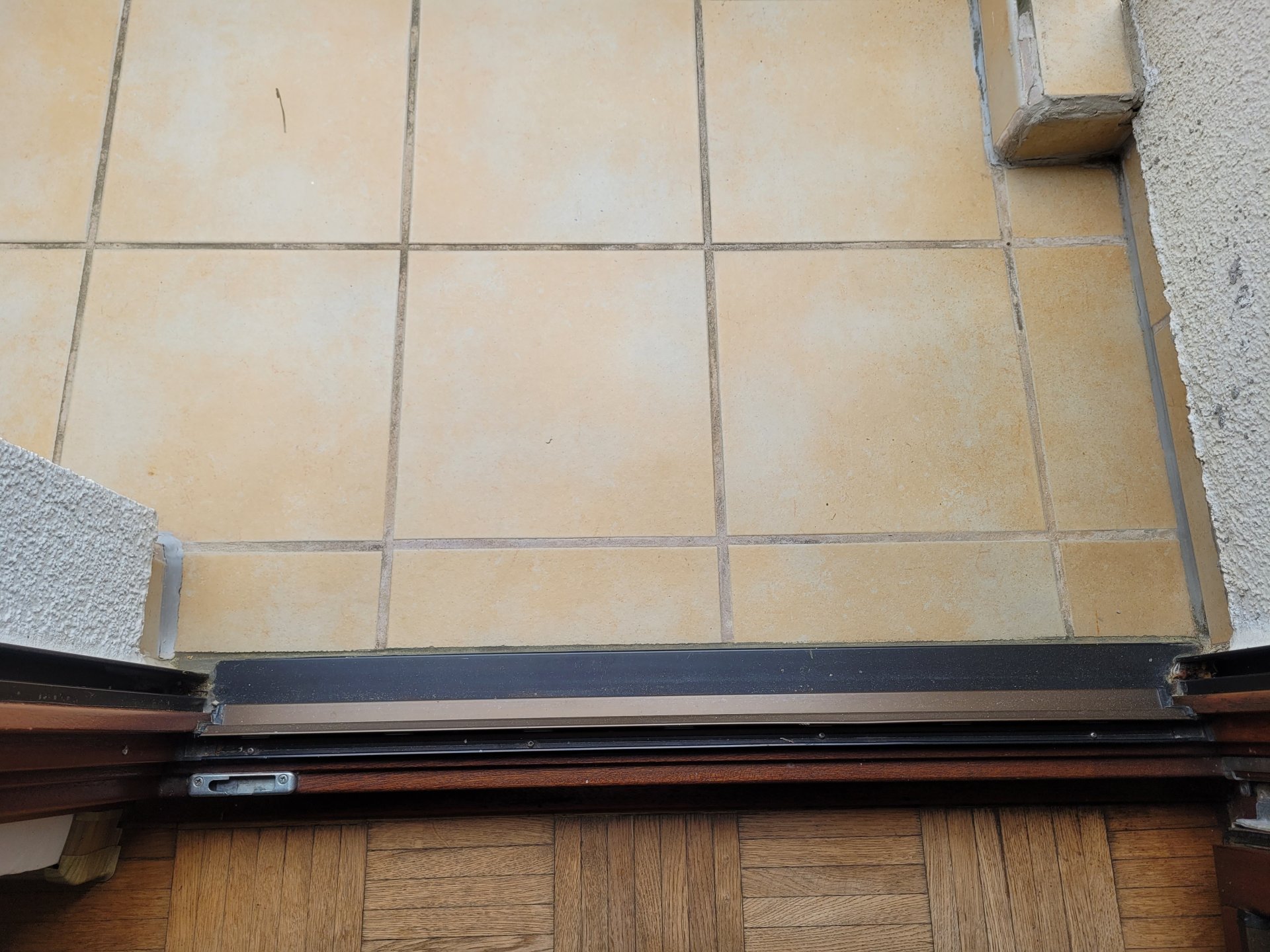

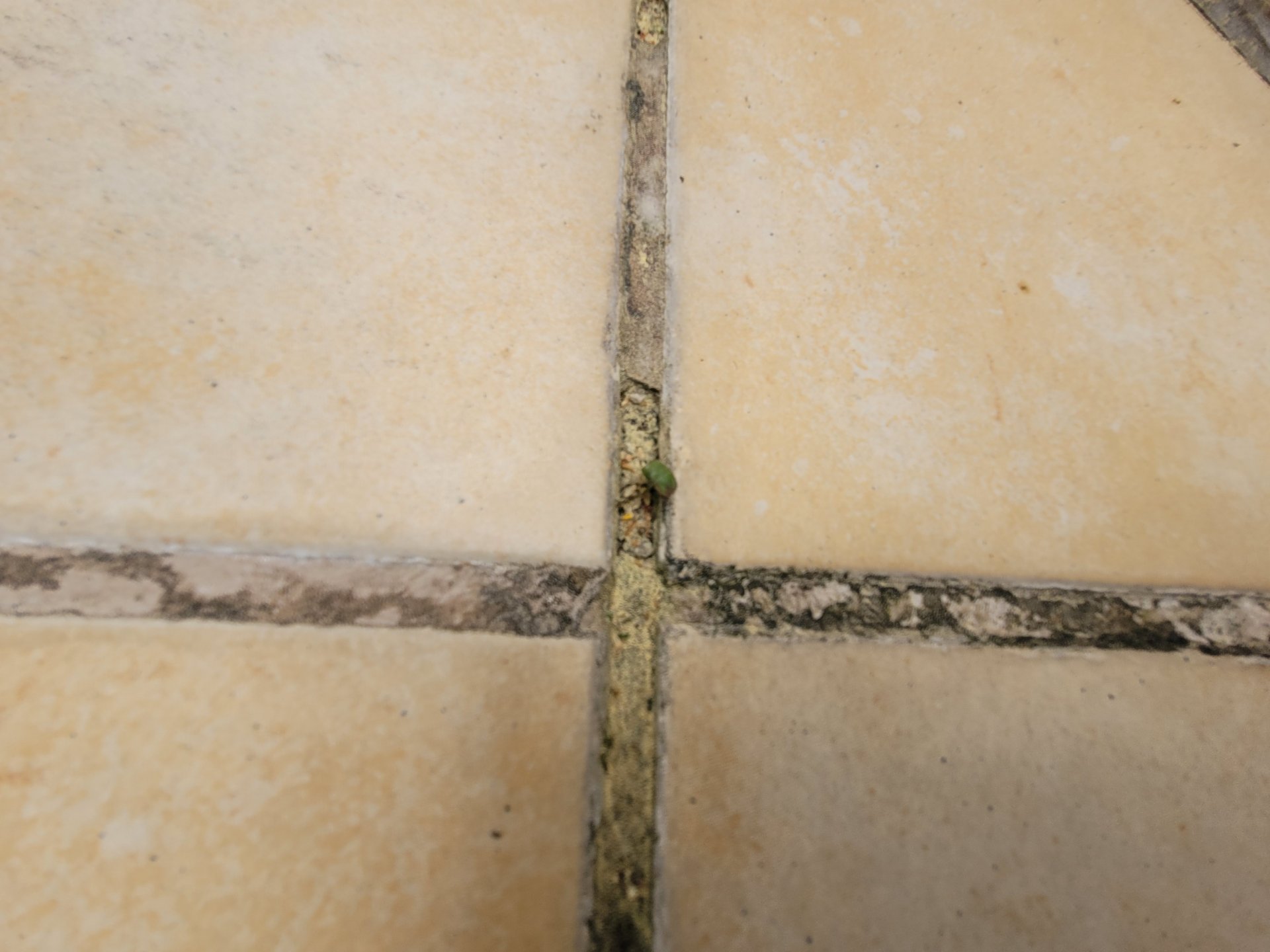

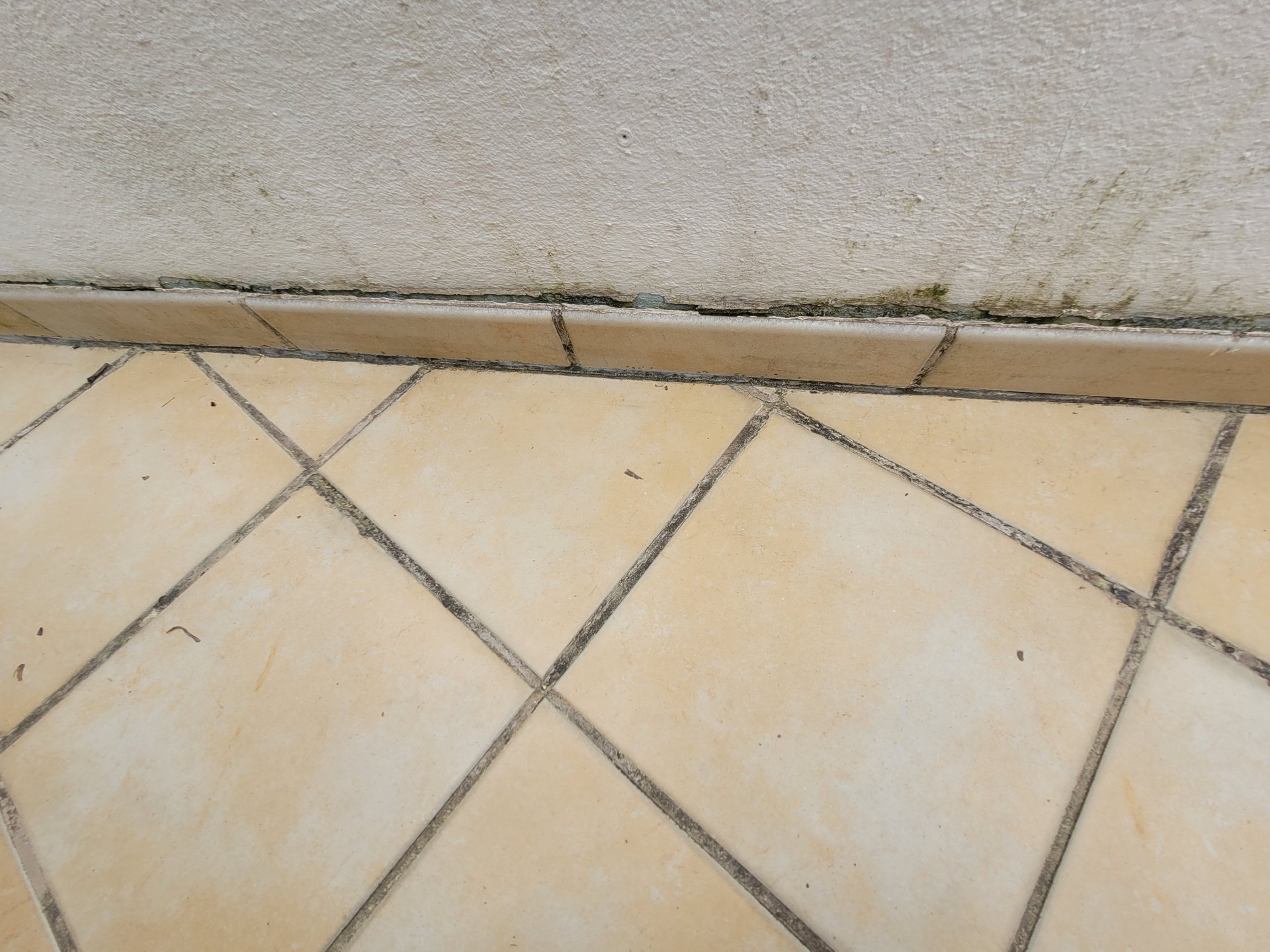

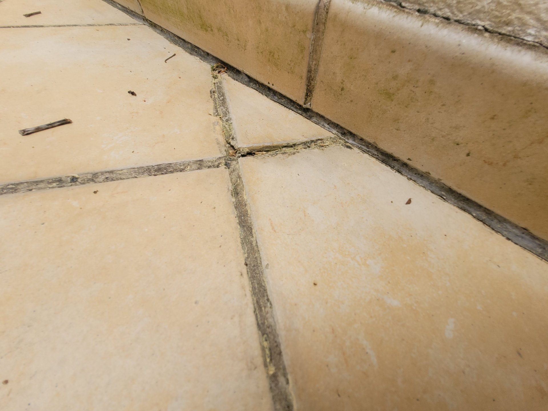

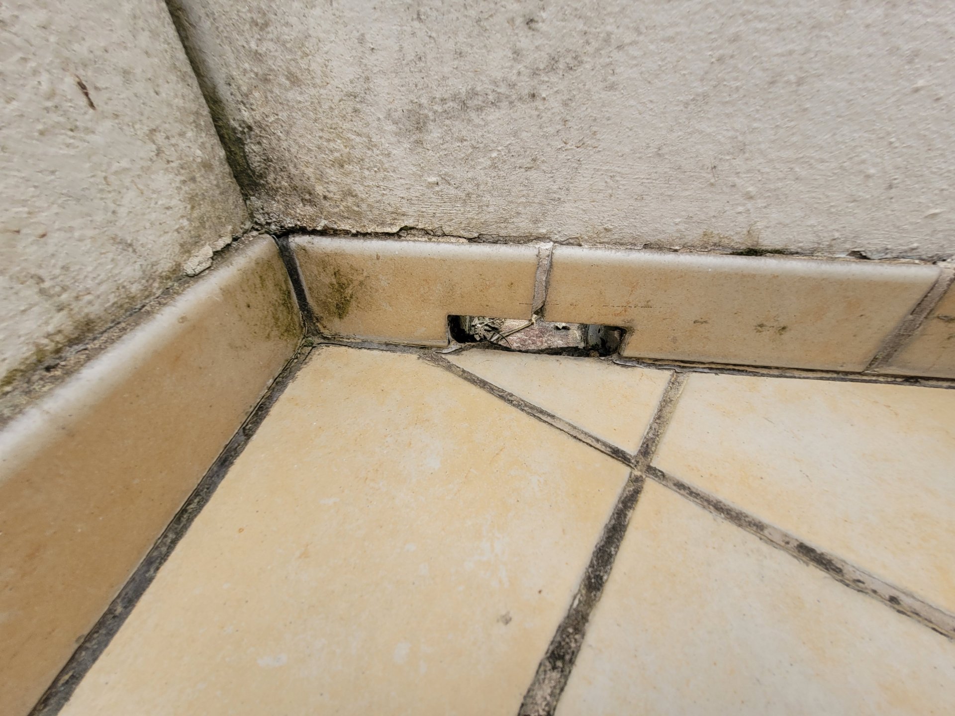

    Die aktuellen Fliesen sind noch intakt, jedoch sind ca. 1/4 davon hohl und haben sich bereits teilweise angehoben insbesondere am Ende des Gefälles und zum Speier hin, so das sich da auch eine kleine Pfütze sammelt (nur ganz leicht). Die Fugen sind in diesem Bereich sehr hinüber und teilweise schon rausgebrochen. In manchen sammelt sich 10cm langes moos. Die Sockelleisten in diesem Bereich sind bereits von der Wand abgefallen und werden nur noch vom Silikon darunter gehalten, dahinter ist "Sand" und …kein Fliesenkleber mehr. Die Fuge zwischen Bodenfliesen und Sockelfliesen ist fast überall undicht und brüchig (bereits 2x von mir erneuert in den 10 Jahren) und meiner Meinung auch viel zu breit (teilweise 2cm zwischen Sockel und Belag) aber das ist ja nur optisch ein Problem.
    Erste Frage: Meine Frau würde das gerne optisch wieder etwas schöner haben. Ich überlege ob es Sinn ergibt die Fugen zu entfernen, die Platten die hohl sind neu zu verkleben und dann wieder ausfugen (und klar die Sockelleisten anzubringen). Geht das überhaupt auf Kemperol (falls es das wirklich ist darunter)? Laut Aussage der Nachbarn scheint es ja zumindest dicht zu sein. Diese Dichtigkeit würde ich natürlich gerne erhalten. Hat jemand eine andere Idee? Ich habe schon an sowas wie weber.sys 891 Hohlstellenverguss gedacht, aber das ist nicht für den Außenbereich zugelassen. Letztendlich wäre das wahrscheinlich alles Pfusch und ich denke daher an
    Frage 2: Wie lasse ich den Balkon von „Profis“ neu renovieren / sanieren - welches ist das nach aktuellem Stand für einen solchen Balkon beste Verfahren??
    Ich habe verschiedene Firmen hier gehabt. Ein Fliesenleger der wieder fest verklebte Fliesen machen würde (da der Aufbau für loose Verlegung wohl zu niedrig ist), 2x Angbote für Flüssigkunststoff/Steinteppich und einen Folien/Steinteppichfliesen.

    3. Frage: Die Firmen die ich gefunden habe waren meist ein Maler oder Fliesenleger der sich darauf "spezialisiert" hat und das schon x Jahre macht. Ich frage mich ob da wirklich die Kompetenz fürs Abdichten im Außenbereich dabei ist? Ich hatte diese eher bei Dachdeckern erwartet und daher zwei Dachdeckerfirmen angefragt, wurde aber zweimal abgewiesen (machen wir nicht). Wenn man im Internet nach diesen Steinteppich-Firmen sucht, hatte ich oft den Eindruck, dass dies irgendwie ein komisches Vertriebsmodell ist. Die Preise variieren extrem (3000 bi 9000). Für mich wirkt das etwas merkwürdig/unseriös?
    Nochmal meine Fragen in Kurzform:
    1. Frage: Kann man versuchen das selbst zu fixen? Wenn ja irgendwelche Empfehlungen?
    2. Frage: Was ist nach aktuellem Stand der Technik das wohl beste Vorgehen für solch einen Balkon?
    3. Kann man bei „umgelernten“ Gewerken wirklich von einer Kompetenz für die Abdichtung ausgehen? Sind die seriös bzw. wie erkennt man seriöse Firmen?
    Vielen, vielen Dank!

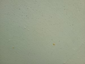

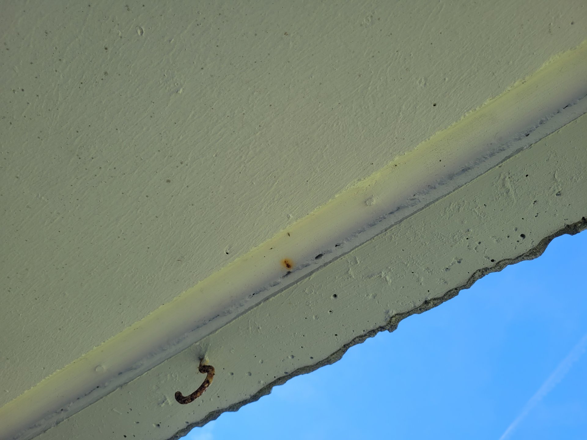

    Anbei noch ein paar Fotos des Balkons.
