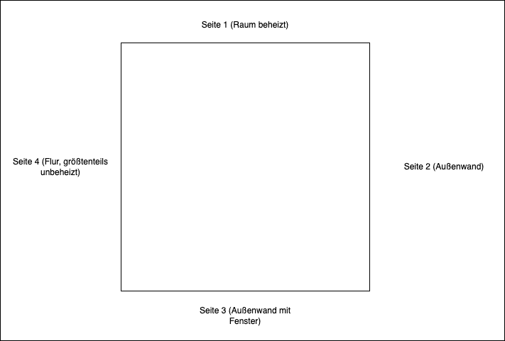

    ich bin neu im Thema Renovieren und möchte mit dem Schlafzimmer beginnen. Ich würde gerne das Zimmer etwas umgestalten, befürchte aber das das ein großer Fehler wäre und ich mir dadurch Schimmel in den Raum hole.
    Istzustand:
    Der Raum ist ganzjährig unbeheizt, das Fenster immer angekippt und und Sommer ganz geöffnet. Das Bett steht mit dem Kopfteil an Seite 1 und direkt an Seite 2, an Seite 4 steht ein Kleiderschrank. In der Vergangenheit wurde das Zimmer im Winter auch mal beheizt und schlecht belüftet und es hatte sich leichter Schimmel in den Ecken der Außenwand gebildet. Das ist jetzt aber kein Problem mehr. Die Außenwände sind (noch) komplett ungedämmt.
    Sollzustand:
    Das Bett soll mit dem Kopfteil an Seite 2 gestellt werden. Zusätzlich würde ich mir gerne noch eine Rückwand hinter das Bett bauen (fast über die komplette Breite und ca. 130cm hoch). Ich würde Multiplex an die Wand schrauben um etwas Abstand zu Wand zu bekommen und das ganze dann mit Parket/Laminat verkleiden.
    Würde ich dadurch beste Bedingungen für Schimmel schaffen? Könnte ich das mit dieser Aufstellung auch irgendwie vermeiden oder sollte ich es besser bei der aktuellen belassen?
    Vielen Dank für eure Hilfe, ich bin wirklich noch ganz am Anfang...

    Ja, das sind tatsächlich die besten Voraussetzungen für ganzjährigen Schimmel.

    ...weshalb zeichnet man nicht die Ist-/Sollsituation mit Fenster/Türe/Heizkörper/Möbel etc. in das "Quadrat" ein?
    Und wer stellt das Bett mit Kopfteil voraus freiwillig an eine ungedämmte (kalte) Aussenwand?
    Bett an eine Innenwand, Fenster ZU, Heizkörper AN, regelmäßig Stoßlüften...

    10 cm Abstand zur Außenwand und seitlich/oben frei halten damit die Luft hinterströmen kann.

    du schläfst im Winter quasi draußen und hast -10°C im Schlafzimmer? Respekt.
    Wenn es im Schlafzimmer wärmer ist als draußen, wird geheizt. Nur halt nicht über den Heizkörper. Und das kann fatale Folgen haben.
