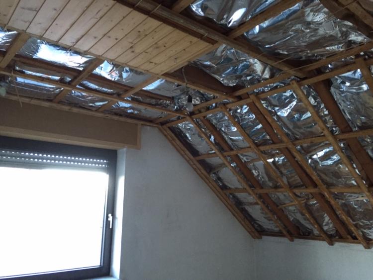

    wie muss hier die Reihenfolge von Lattung, Dampfsperre und Dämmung aussehen, wenn wir die bestehende 80er Dämmung um weitere 100er Dämmung erweitern wollen. Später soll alles mit Rigips verkleidet werden. Auf den sichtbaren Latten war vorher eine Verbretterung wie noch an der Tür/Treppe zum Dachboden zu sehen.
    Danke für eure Hilfe.

    ich würde die Alukaschierte Wolle komplett entfernen und durch Klemmfilz ersetzen.
    Die Alukaschierten wurden in den seltensten Fällen dicht verlegt, so dass viele Fehlstellen vorhanden sind

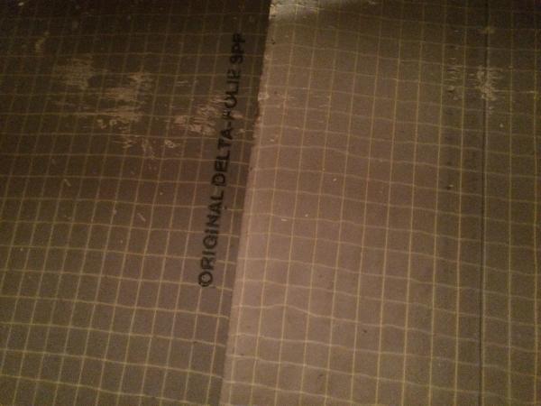

    Hinter der alukaschierten Dämmung ist Folie.
    Geplant ist: Lattung entfernen, Sparren aufdoppeln, zu der bestehenden 80er Dämmung eine weitere 100er Dämmwolle reindrücken, Dampfsperre, Lattung für Rigpis, Rigips drauf
    Also: Dachziegeln, Folie, alte + neue Dämmung, Dampfsperre, grüner Rigips
    Wird mal ein Badezimmer. Kann man das so machen?

    Da müsste ich erst jemanden fragen, der Ahnung hat, bin aber noch im Büro. In der Folie ist ein Netz mit vielen kleinen Quadraten. Das Haus ist Bj. 77-78. Falls das nicht hilft, sage ich euch später, wie sich diese Folie nennt.

    gitterfolie auf pvc-basis wie ich vom alter her vermutet habe.
    und das gibt mit sicherheit ein dachpamper.

    Das ist die Delta Folie. Was ist mit "Dachpamper" gemeint?

    eigenschaften von pampers sind aussen dicht innen nass.
    die folie ist zu dampfdicht um eine vollsparrendämmung zu machen.
    in dem fall nutzlos, wenn dann wird nur über der folie belüftet.

    Also Delta-Folie + alte Dämmung + neue Dämmung + Dampfbremse + Gipskarton = Pampers? Das wird doch überall so gemacht?
    Macht die Dampfbremse die Pampers? Kannst du das erläutern? Gibt es weitere Meinungen?
