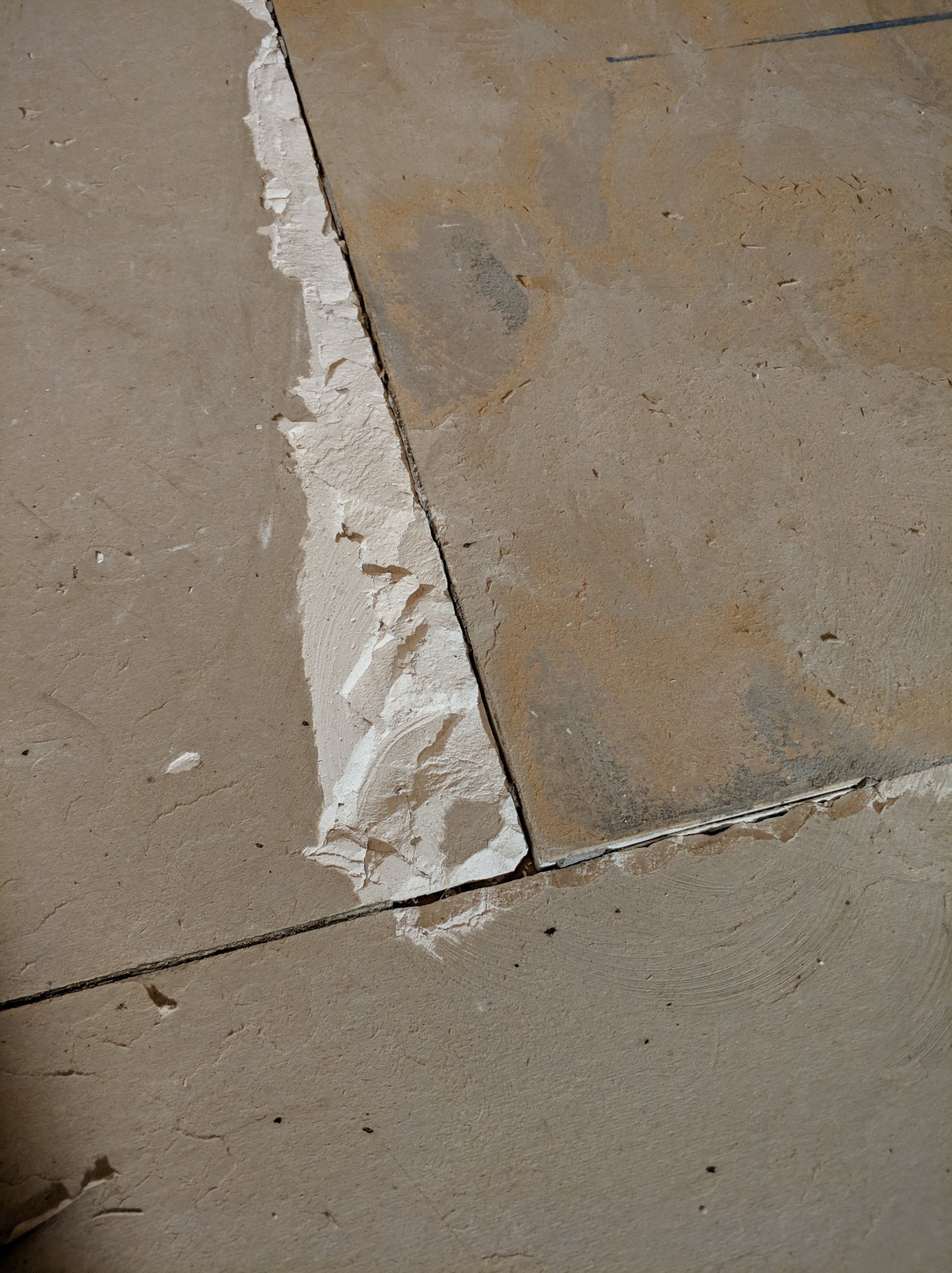

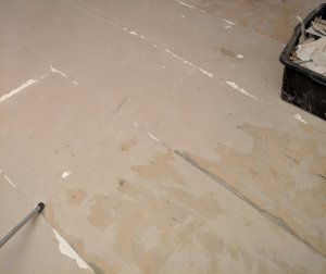

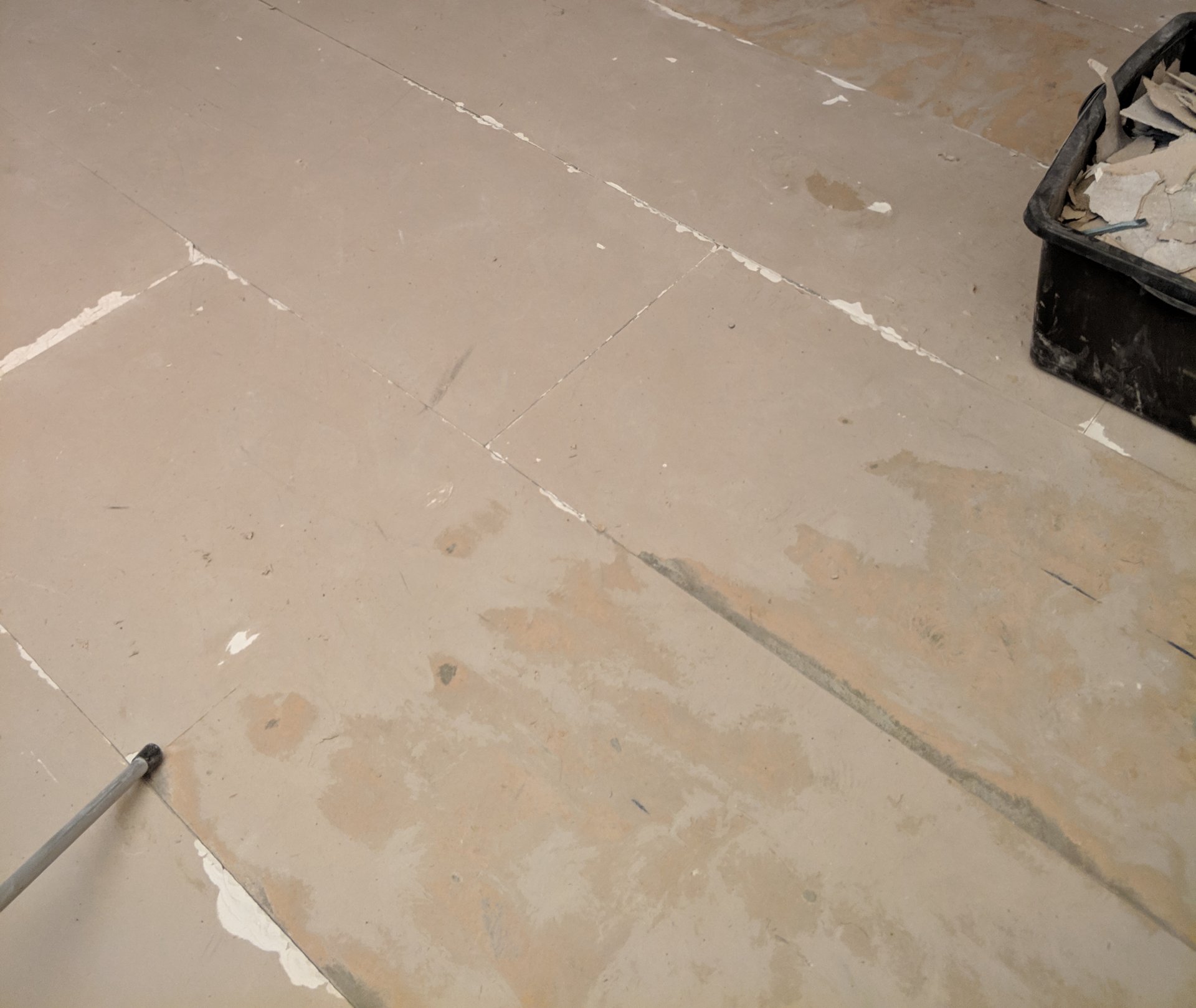

    ich renoviere aktuell eine Altbauwohnung, bei der als Fußbodenbelag ein Klickvinyl geplant ist.
    Es ist geplant den Fußboden von einer Firma verlegen zu lassen. Jedoch ist der aktuelle Untergrund laut Firma nicht eben genug.
    Es handelt sich um einen Trockenestrich aus Gipskartonplatten (Siehe Bilder). Zuvor war auf dem Estrich ein Teppichboden verklebt. Es sind teilweise geringe Höhenunterschiede (ca 1mm) an den Plattenstößen vorhanden, die laut der Verlegefirma problematisch sind. Außerdem gibt es teilweise kleinere Löcher an den Stößen, bei denen der Gips herausgebrochen ist.
    Die Firma hat mir empfohlen, OSB-Platten auf dem Trockenestrich zu verlegen und diese teilweise mit dem Untergrund zu verschrauben.
    Jetzt stellt sich mir die Frage, ob eine solche Konstruktion zulässig bzw zu empfehlen ist.
    Konkret habe ich bedenken wegen Knarren der OSB-Platten.
    Könnt ihr mir sagen, ob der beschriebene Aufbau mit den OSB-Platten so umgesetzt werden kann?

    kann er m.E. nicht,
    mit einer zusätzlichen OSB Platte wäre ich vorsichtig, da keiner, zumindest wir hier, den Unterbau kennt, da könnte
    man sich schnell eine Pilzzucht einfangen.
    Ein unebener Boden wird nicht dadurch gerade, dass man noch eine Platte darauf schraubt,
    denn die Unebenheiten werden übernommen. Außerdem würde mich interessieren, wie und mit
    welchen Schrauben, man die OSB, auf Gips, dauerhaft fest verschraubt.....
    die OSB wird beim drüberlaufen immer federn oder knarren.
    Höhenunterschiede an den Stößen kann man abschleifen, am besten die gesamte Fläche mit einer Giraffe
    anschleifen.
    Löcher im Trockenestrich können mit Uniflott gespachtelt werden.
    Ich frage mich, warum die beauftragte Firma den Untergrund nicht selbst so vorbereitet, dass es passt?
    Oder wollen sie dir den schwarzen Peter zuschieben, wenn das Endergebniss nicht so ist wie sein soll?

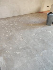

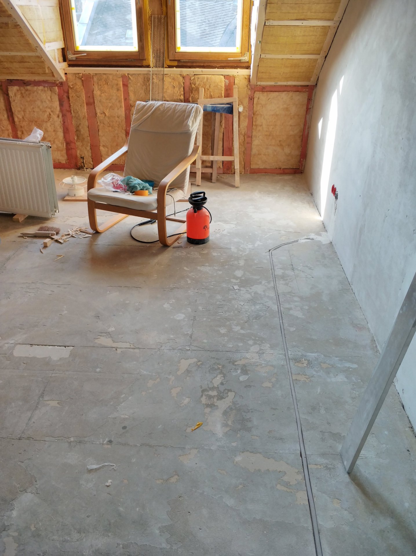

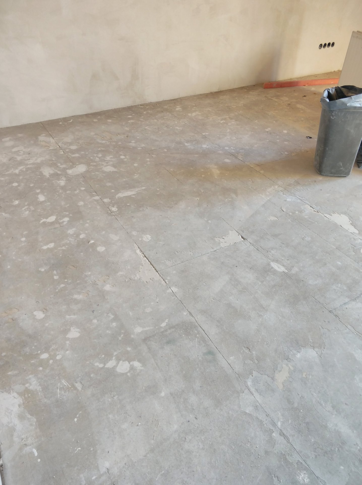

    Ich habe den Fußboden gestern in einem Zimmer von den alten Kleberesten enfternt und geschliffen.
    Es war neben dem Kleber noch eine Schicht Spachtelmasse aufgetragen, die beim enfernen der Kleberreste mit abgegangen ist.
    Jetzt stellt sich mir die Frage, ob es sinnvoll wäre den Untergrund wieder volflächig zu verspachteln um eine gleichmäßige Oberfläche zu erreichen?
    Grundsätzlich sind abgesehen von einigen Plattenstößen keine Höhenunterschiede vorhanden.

    die Stöße abschleifen und die ausgebrochenen Stellen mit Uniflott spachteln,
    die gesamte Fläche spachteln wäre bestimmt nicht falsch

    Ist Uniflott ausreichend belastbar? Wenn ja, würde ich damit die beschädigten Stellen Spachteln.
    Als Ausgleichsmasse habe ich gesehen das Thomsit AS 2 anbietet, die auch für Gipskarton-Trockenestrich zugelassen ist.
    Ich habe die Firma diebezüglich kontaktiert. Darunter wird noch eine Grundierung erforderlich sein. Welche konkret verwendet werden soll, konnte ich aus dem Produktdatenblatt noch nicht ausmachen.

    ja
    eigentlich reicht Tiefengrund
    oder Thomsit R 766
    oder Fermacell Tiefengrund
