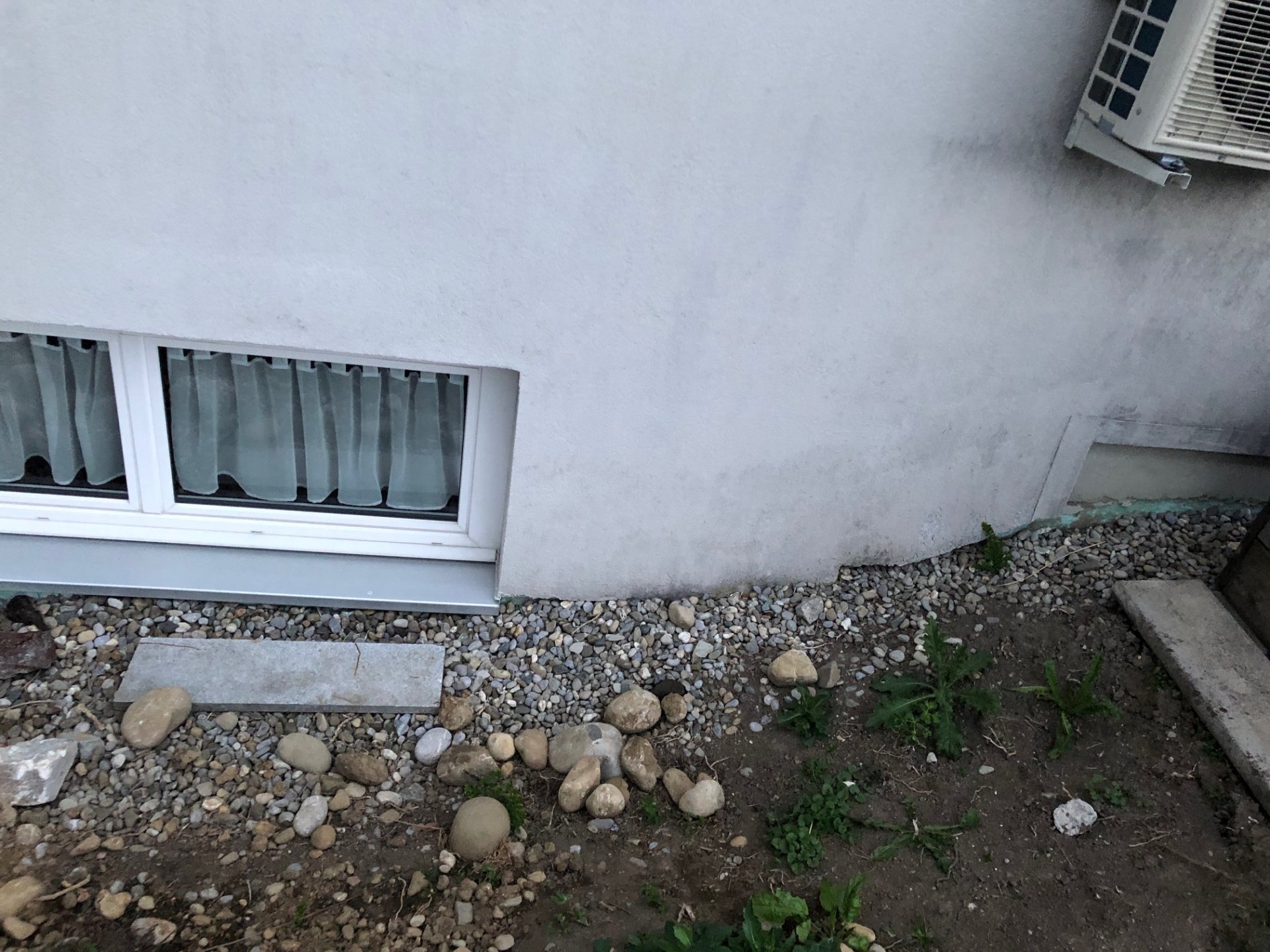

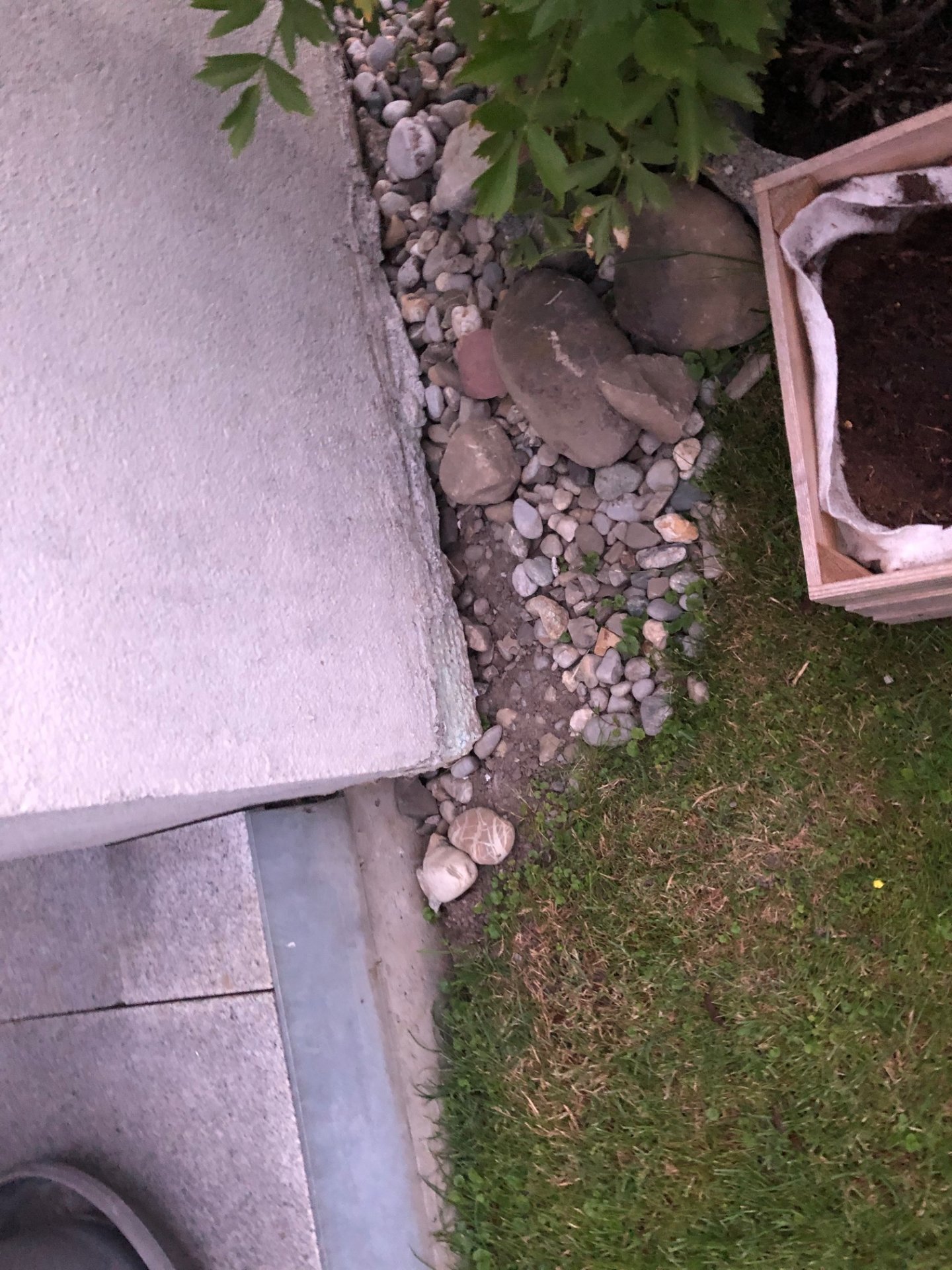

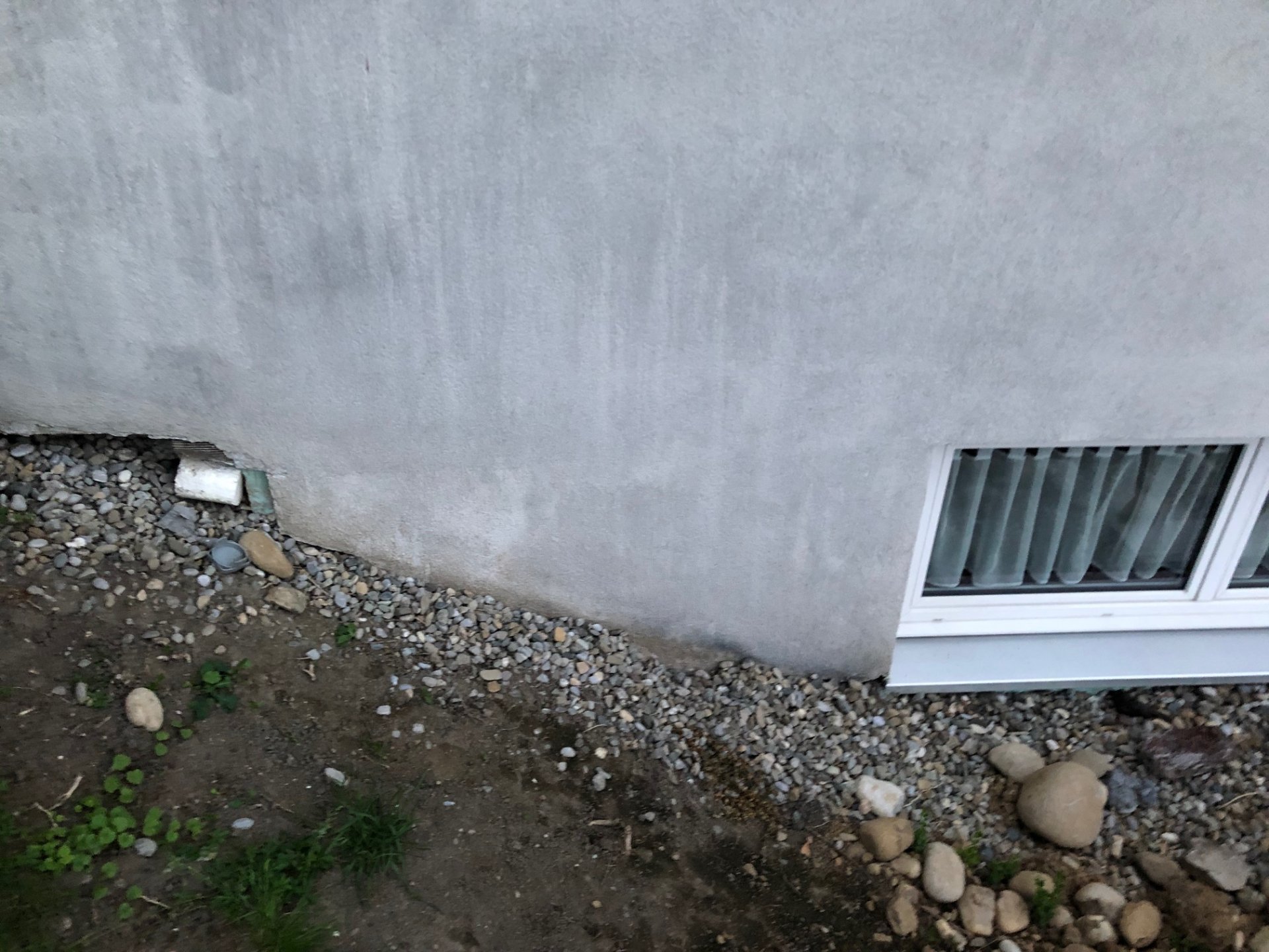

    Guten Morgen,
    das hier ist mein erster Beitrag in diesem Forum, ich konnte jedoch schon einige nützliche Infos aus diesem Forum erlangen.
    Ich habe folgendes Problem. Ich habe mir kürzlich ein 15 Jahre altes Reihenhaus zugelegt. Auf der Ostseite ist ein großes Kellerfenster welches bisher "offen" war - das Gelände wurde durch eine bepflanzte Böschung zum Fenster hin abgesenkt. Wir wollen nun einen Lichtschacht vor das Fenster setzen und auf das normale Geländeniveau aufschütten. Kann ich mit einer Noppenfolie vor dem Verputz einfach zuschütten? Natürlich mit 30 cm breiten Rundkorn-Sickerstreifen.
    In einigen Bereichen wurde der Abschluss vom Verputz meiner Meinung nach nicht schön gemacht. Das wurde früher nicht bemerkt da der Rundkorn-Streifen diese Bereiche überdeckt hat. Kann / soll ich diese Stellen auch einfach mit Noppenfolie davor überdecken?
    PS: Die Fassade wird demnächst gereinigt und neu gestrichen.

    Du müsstest wissen, wie die Dämmung und dem Bereich gemacht ist.
    Ist es überall XPS, dann gut. Wenn nicht muss man sich was überlegen.

    Danke für die Info. Ich habe mir das genauer angeschaut.
    Der Keller selbst ist mit XPS gedämmt,
    Links und rechts vom Fenster wurde die Fassade aufgedoppelt damit der Verputz bis zum Fenster runtergezogen werden kann. Aufgedoppelt wurde mit „blauem“ Styropor, jeweils die mittleren Platten der Aufdoppelung links und rechts vom Fenster wurden jedoch mit normalem Styropor ausgeführt.
    Ergibt sich da die Möglichkeit dass Feuchtigkeit über diese Platte nach oben oben zieht?
    Sollte ich den ganzen Bereich abdichten? Evt. mit Flüssigfolie bis zur Höhe auf welche ich das Kies aufschütte?
