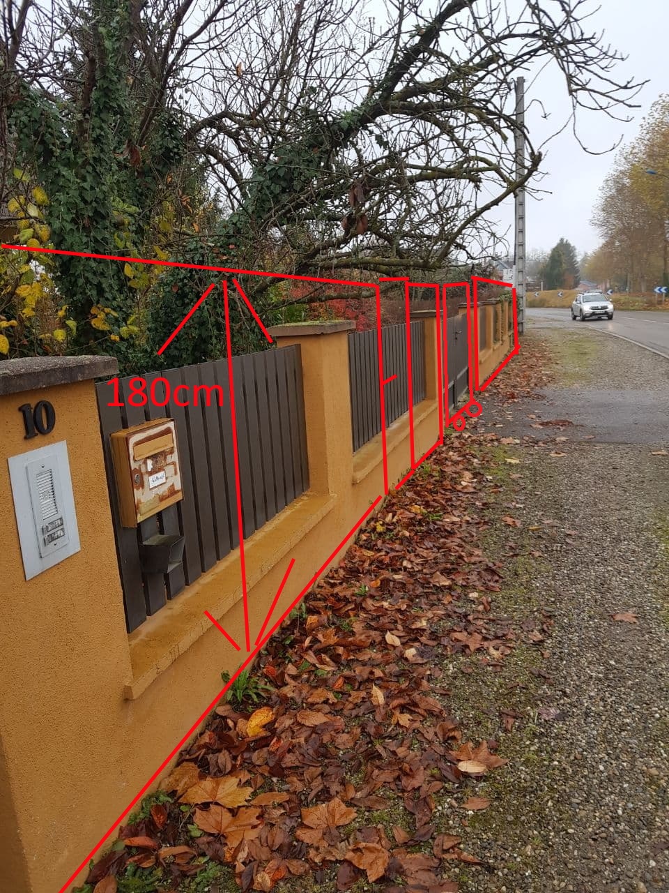

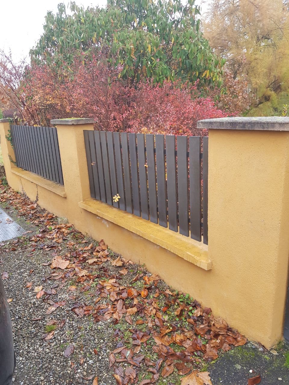

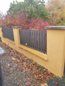

    Hallo liebes Forum,
    wir haben einen Zaun (siehe Bilder), die Säulen sind 145 cm hoch und 52cm breit und 25cm dick. Ich vermute es sind Schalsteine.
    Wir wollen diese Mauer höher machen. Unser Freund ist Mauerer, er würde uns die Mauer hochziehen. Und anschließend versputzen und streichen.
    Die Gesamtfläche, die man mauern soll liegt bei 28qm, die Mauer ist 23 Meter Lang.
    Er hat, so wie ich es verstehe wenig Erfahrung damit. (Bis jetzt immer Rohbau)
    Welche Ziegeln würdet ihr nehmen?
    Er hat 50x25x11cm Format vorgeschlagen, ich habe aber das Gefühlt, dass das nicht stabil genug sein wird.
    Ich finde auch nicht solche Ziegel im Handel?!...
    Welche Ziegel würdet ihr nehmen, wenn die Mauer eh anschließend verputzt wird? Kann man hier einfach den Schutzdeckel weg flexen und mit Ziegeln auf die Schalsteine drauf bauen?
    Vielen Dank

    Ich wuerde erstmal klären ob die hohe Mauer überhaut zulässig ist.

    ja 180 ist zulässig, da wir neben einer Landstraße wohnen.

    Dein Maurer meint vermutlich den KS-Lochstein Ratio Blockstein 8DF 498 x 115 x 238 mm
    Damit sollte das gehen.
    Der Maurer wird schon wissen, wie das geht.
    Auf welcher Seite der Mauer Du dann die Rücksprünge magst ist Geschmacksache.

    Super, vielen Dank. Ja genau darauf haben wir uns dann geeinigt.
    Ich habe noch Bedenken wegen Wind, ob die Mauer es dann auch aushält?

    Du hast doch alle paar Meter eine Säule, die hält das schon.
