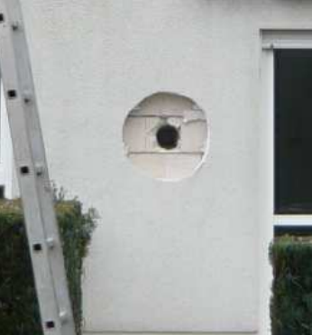

    Liebe Gemeinde,

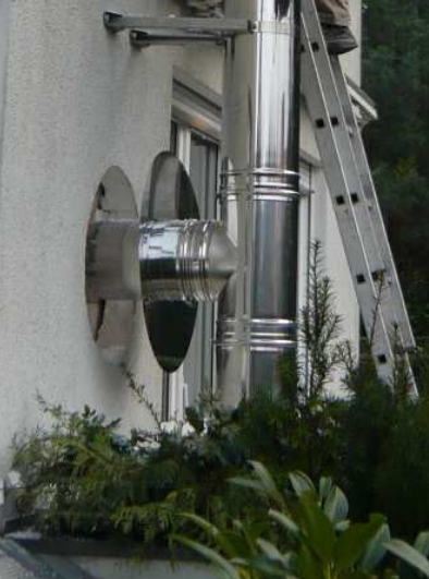

    wir dämmen aktuell unser Haus mit 160 mm EPS. Wir haben an der Fassade auch einen doppelwandigen Edelstahlschornschein. Das Rauchrohr wird mit Mineralwolle umdämmt und da stellt sich schon die erste Frage:
    1) Da das Rohr heiß wird, kann ich kein Dichtungsband um das Rohr legen. Was macht man in solch einen Fall?
    Der Sockel des Schornsteins ist mit U-Profilen befestigt, welche Wasser in einem ca. 45° Winkel von der Wand ableiten.
    2) Wie wird dieser Schornsteinsockel gedämmt? alles auskragenden Teile mit Dichtband versehen und mit Eps Umdämmen?
    Über Erfahrungen und Tipps würde ich mich sehr freuen. Im Internet wurde ich bisher auch nicht fündig.
    Herzliche Grüße
    Octaeder

    Nee, den Schornstein überdämmst Du überhaupt nicht. Der muß frei umspült bleiben. Du brauchst ne verlängere Wanddurchführung, ggfls. gedämmt. Wie, das erzählt Dir der zuständige Schorni, der muß das eh abnehmen.

    Ich vermute, es geht um den Sockel, der an die Wand geschraubt ist und den Schornstein trägt.
    In der Anfangszeit des WDVSystems hat man da einen Holzklotz an die Wand geschraubt. Heute gibt es fertige Elemente aus Kunststoff mit denen man auch Markisen befestigt.

    Muss man den den Schornstein abschrauben und nach dem Dämmen entsprechend wieder auf diesen Elementen befestigen?

    Du baust den gesamten Schornstein ab. Frage ist, ob der blackman für das WDVS ne Brandschutzdurchführung haben will, oder nicht. Ich vermute mal ja.
    Und jetzt kommts: was ist an dem Satz "Spreche das mit dem Schornsteinfeger ab" nicht zu verstehen? Wir können hier viel erzählen, der entscheidende Mann trägt schwarz.
    Wenn Du wie wild losbastelst, reißt Du im Zweifelsfalle alles wieder ab. Gerade mit den neuen Bestimmungen gibt es viel mehr zu beachten und es ist auch Ermessen dabei.

    MIt unserem Schornsteinfeger habe ich gesprochen. Es muss genügend abstand zwischen Schornstein zum EPS erfolgen ca. 8 cm. Das Rauchrohr muss 20cm Mineralwolle umdämmt werden. Den Sockelbereich interessiert ihn nicht. Sobald die Arbeiten um den Kamin fertiggestellt sind, kommt er und nimmt es ab.

    Also, es geht hier um Deine Wanddurchführung. 20 cm Ummantelung im Bereich EPS. Die muß ja a) überputzbar und b) "wasserdicht" sein. Und eigentlich c) ne Zulassung haben. Nur mit MiWo ummanteln wird das nix. Da kommst Du an einer Brandschutzdurchführung nicht drumrum, wenn das ordentlich werden soll. Man könnte evtl nachdenken ne Steinwolle-Platte WDVS passend zu machen, wenns der Schorni abnimmt?

    Wie schon richtig beschrieben: 20cm umlaufend WDVS entfernen. Kaminrohr einsetzen und den Bereich wird mit Steinwolle (A1) dämmen und mit einem Wetterschutzkragen abdecken. Ist nicht kompliziert.
