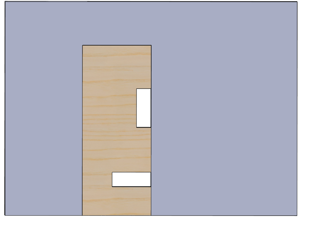

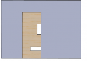

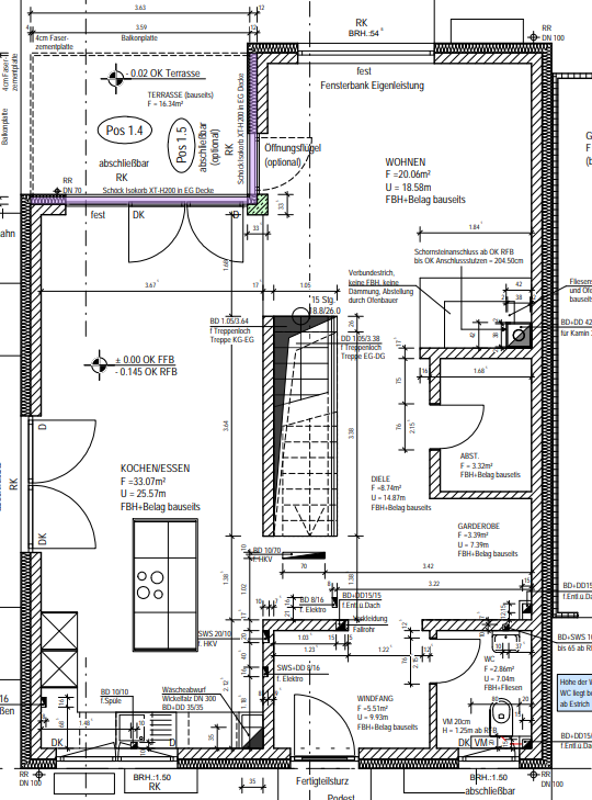

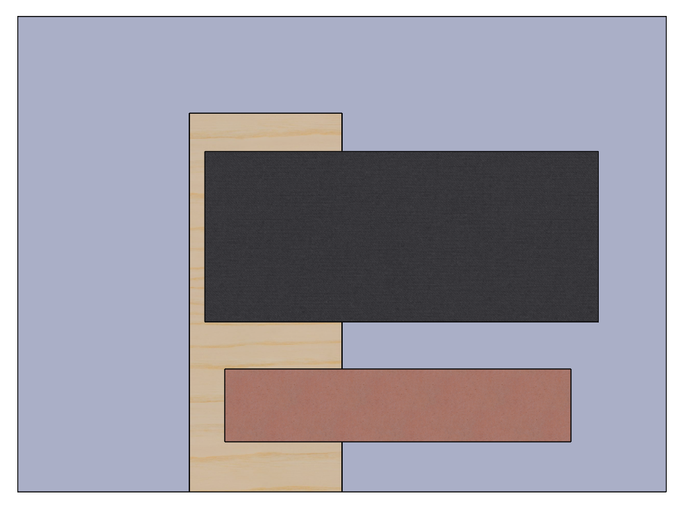

    Guten Morgen,
    wir würden gerne unser Wohnzimmer umgestalten und den TV an die Wand mit einer Terrassentür hängen. Aus optischen Gründen würde ich die Tür hinter dem TV gerne verschließen.
    Zumauern kommt eigentlich nicht in Frage, die Lösung soll auf lange Sicht wieder umkehrbar sein.
    Ich wollte den Ausschnitt mit einer ca. 4cm dicken OSB Platte (oder ähnliches) verschließen. In die Platte 2 Ausschnitte für eine Luftzirkulation. Dann die Platte in Wandfarbe streichen und den TV sowie ein Lowboard vor die Lüftungsschlitze hängen. Der TV hat einen Wandabstand von 2-3cm an der Stelle, das Lowboard wohl etwas weniger. Das ganze kann man auf den Bildern sehen.
    Als Lüftungsschlitz stelle ich mir ca. 20x40cm vor. Praktischerweise kann man diese Ausschnitte als "unsichtbare" Kabelführung für den TV nehmen.
    Von außen wäre das optisch kein Problem. Die Jalousien an der Tür sind zu 99% geschlossen.
    Kann man das machen?

    Die Öffnung führt wahrscheinlich dazu, dass es im Zwischenraum feucht wird. Würde ich nicht machen.

    Das kannst du schon so machen, dann ist es aber halt kacke ...
    Die Lüftungsschlitze gehören nach oben und unten. Möglichst über die ganze Breite. Mittig, wie auf deiner Zeichnung, würde nicht der gesamte Hohlraum durchströmt. Und falls die genannte Jalousie innen am Fenster angebracht ist, verhindert diese, dass die Scheibe angeströmt wird. Dort könnte also Feuchtigkeit kondensieren, die nur schlecht wieder ablüftet.
    Ich würde auch auf jeden Fall am Boden noch eine Heizung vorsehen (z.B. einen Heizdraht), um bei Bedarf durch Konvektion die Luftbewegung unterstützen zu können.

    Oben und unten Öffnungen lassen. Die Heizung kannst du weglassen weil die kalte Luft an der Scheibe sowieso von oben nach unten fällt.

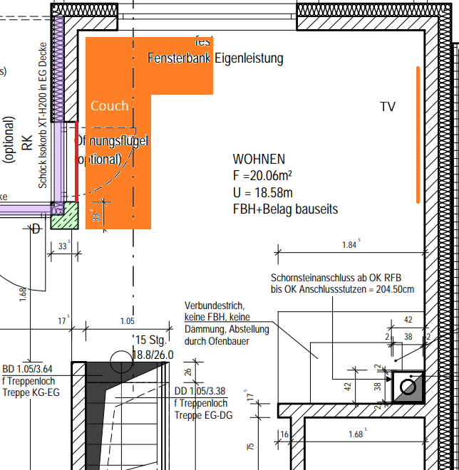

    Zur besseren Vorstellung und Erklärung warum das ganze noch ein Ausschnitt des Grundriss.
    Steht man im Windfang und schaut raus ist immer die Couch im Blick, kommt man die Treppen runter läuft man direkt auf die Couch zu, kommt man aus dem Esszimmer - direkt die Couch. TV und Couch sollten ihre Plätze tauschen

    Hmm, ok, das Problem kann man erkennen. Frage ist, ob man es dauerhaft so haben will.
    Aber egal, ob das Sofa links oder rechts steht, die Terrassentür stört. Denn ich hätte ansonsten den Tipp gegeben, eine Tür neben den Kaminofen zu machen, da schon der Blick von der Couch, wo auch immer sie steht, in den Gang stören könnte.
    Ich würde wohl etwas leichteres (wie die Akustik-Paneele) wählen. So etwas gibt es ja auch mit anderen Motiven oder zb auch schlicht.
    Zur Not unter der Decke einen breiteren Rolladen in blickdicht. Auch ein vor die Wand vorgehängter Vorhang hätte seine Reize, entweder in Wandfarbe oder in Akzentmuster. Ein Paravent oder ein Bücherregal… ich würde aber eben nicht nur das Fenster bedecken, sondern mit der Grafik an der Wand etwas spielen, damit es mehr gewollt als notwendig aussieht.

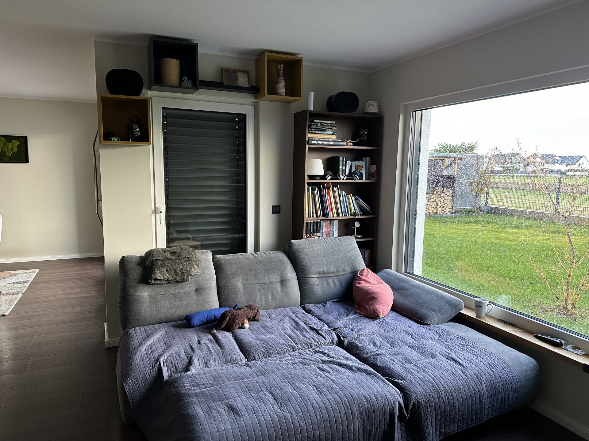

    Noch ein aktuelles Foto

    - senkrechte Lattung aus 40x40 Konstruktionsholz
    - darauf 25er OSB Platten
    - Platte behandeln nach Lust und Laune (ich habe https://www.planeo.de/wandverkleidung/planeo-stonewall-black-shadow.html genommen), Seiten nicht vergessen
    - in die Platte passende Öffnungen für TV Verkabelung einarbeiten
    - TV + Board aufhängen (die 25er hält ne Menge aus und sollte völlig ausreichen
    Belüftung dann von unten und oben (jeweils komplett offen. Als Spielerei z.B. in die Ränder verdeckt LED Bänder einarbeiten
