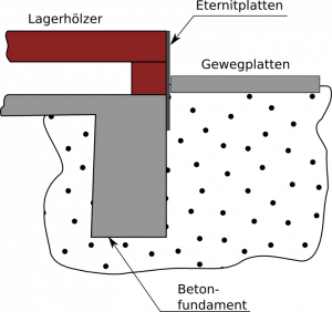

    Hallo liebes Forum,
    ich bin neu hier und habe von Holzarbeiten Ahnung, nicht aber im Umgang mit Beton.

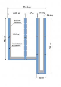

    Folgende Situation: Unser alte Gartenlaube ca. 4 x 6 m steht auf einem Streifenfundament ergänzt mit einem Punktfundament, abgeschlossen mit einem nicht tragfägigen Betondeckel. Siehe Skizzen anbei. Die alte Laube und die Holzlager sollen abgetragen werden und eine neue aufgebaut werden.
    Leider ist die Oberkante des Fundamentes zum Teil unterhalb der Geländeoberkante bzw. der Gewegplatten. Damit Fußboden des Gartenhaus nun knapp über der GOK liegt wurde mit einem Holzbalken (10 x 10 cm) das Fundament erhöht (siehe Skizze).
    Für den Neubau der Gartenlaube in Blockbohlenbauweise (45 mm Wandstärke) möchte ich das bestehende Fundament erhöhen, so dass ich kein Holz unterhalb der GOK habe. Dazu wurde mir von einem Handwerker der Vorschlag gemacht, Betonstürze (7,1 x 17,5 cm) entsprechender Längen in ein Mörtelbett (2,5 cm dick) zu mörteln, was die Erhöhung ergibt und dann die Lagerhölzer und das neue Gartenhaus tragen soll.
    Kann jemand zu dem Vorschlag was sagen? Macht das Sinn?
    Grüße und vielen Dank
    Orloff34

    Kannste machen, schönere Oberflächen haben Tiefbordsteine 8/20/100 ausserdem sind diese Frostfest.
    Auf jeden Fall solltest Du deine Anker mit entsprechender Verankerungslänge bis ins Fundament bohren und eine Dachpappe unter Dein Lagerholz legen.

    Hallo Polier,
    vielen Dank für deine Antwort. Kann ich den Betonsturz auch frostsicher machen durch versiegeln oder verspachteln? Wenn ja was empfiehlt sich zu verwenden um die Frostsicherheit herzustellen?

    Glaub kaum entweder ist er Frostsicherer oder halt nicht ;):D:D
