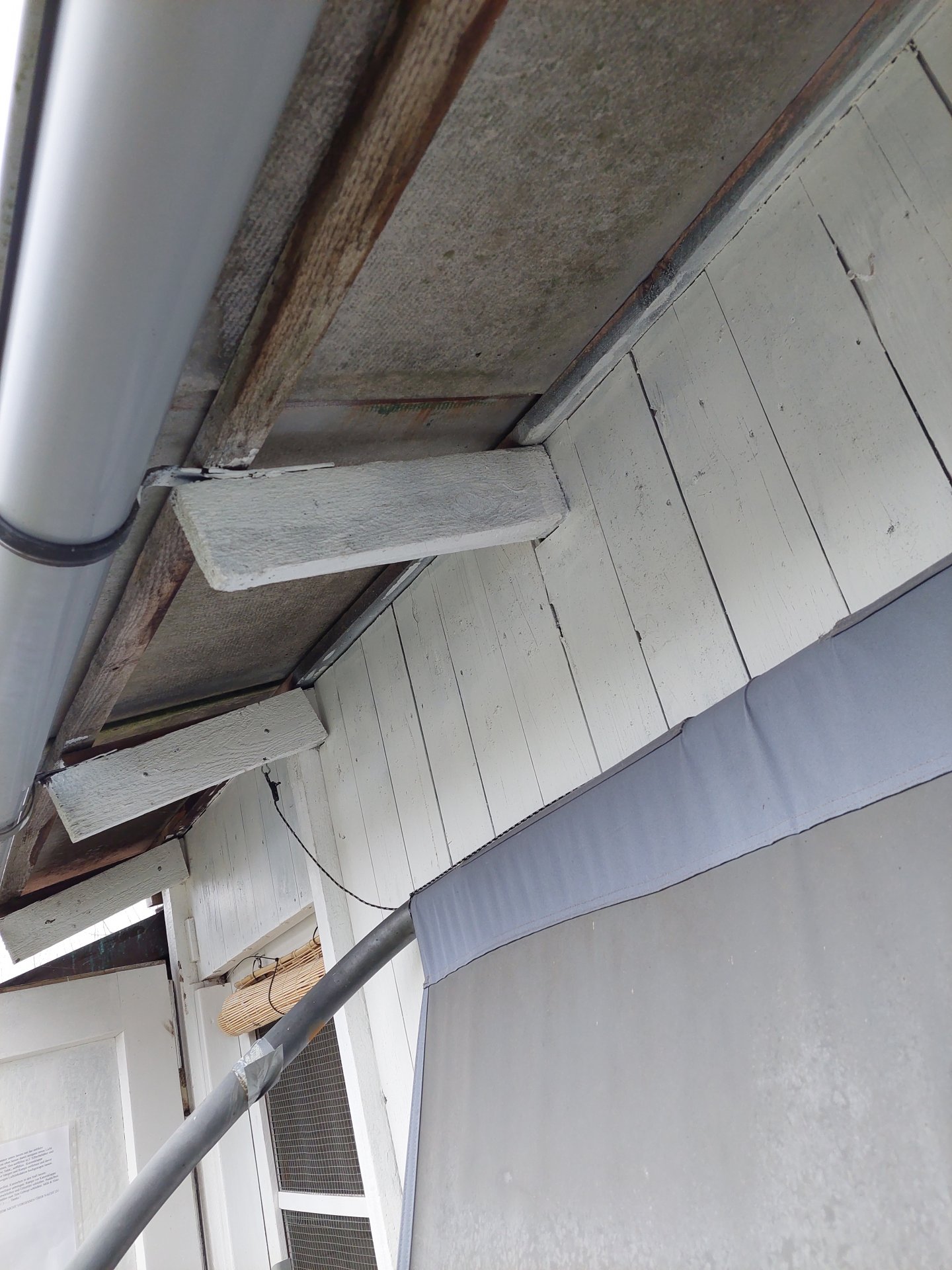

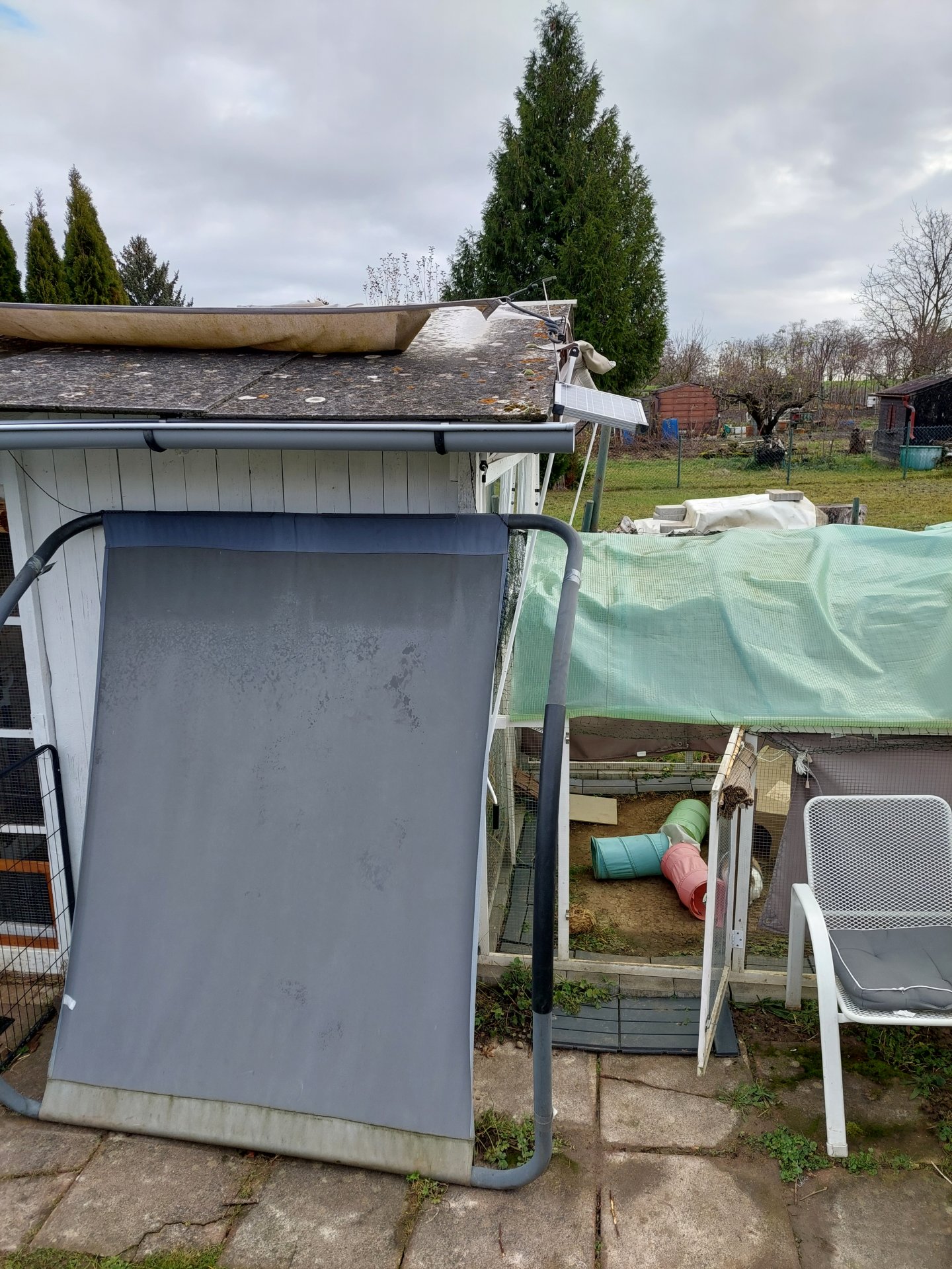

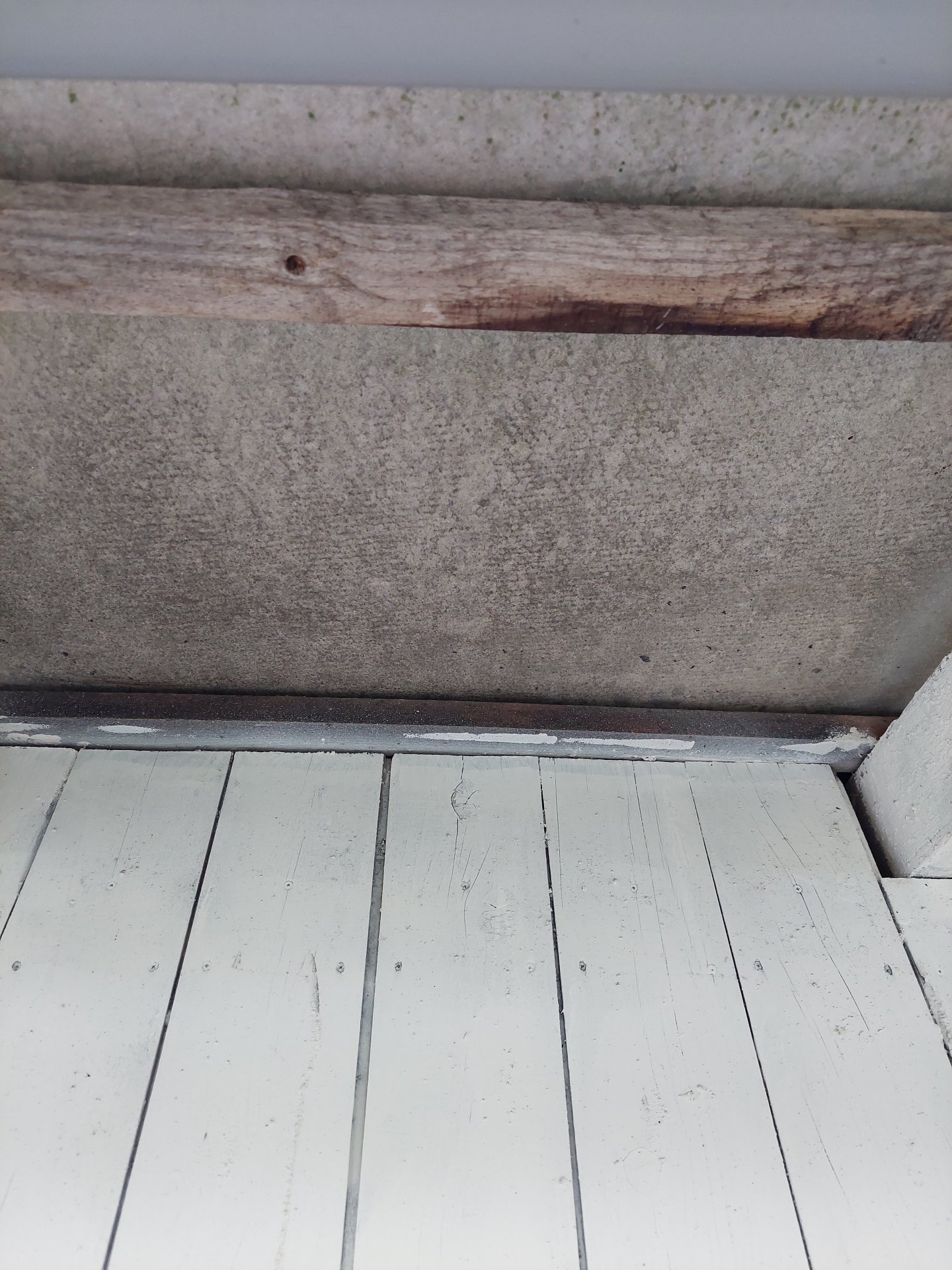

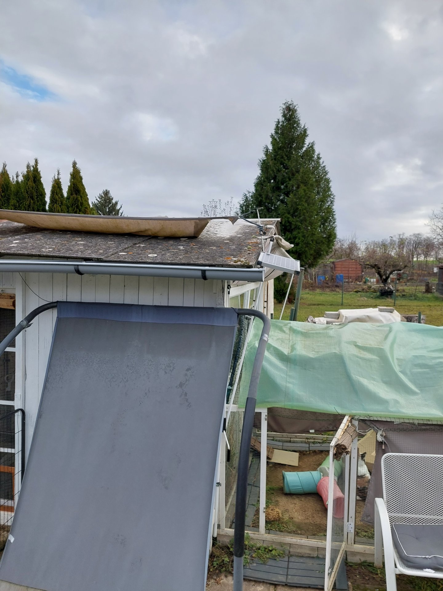

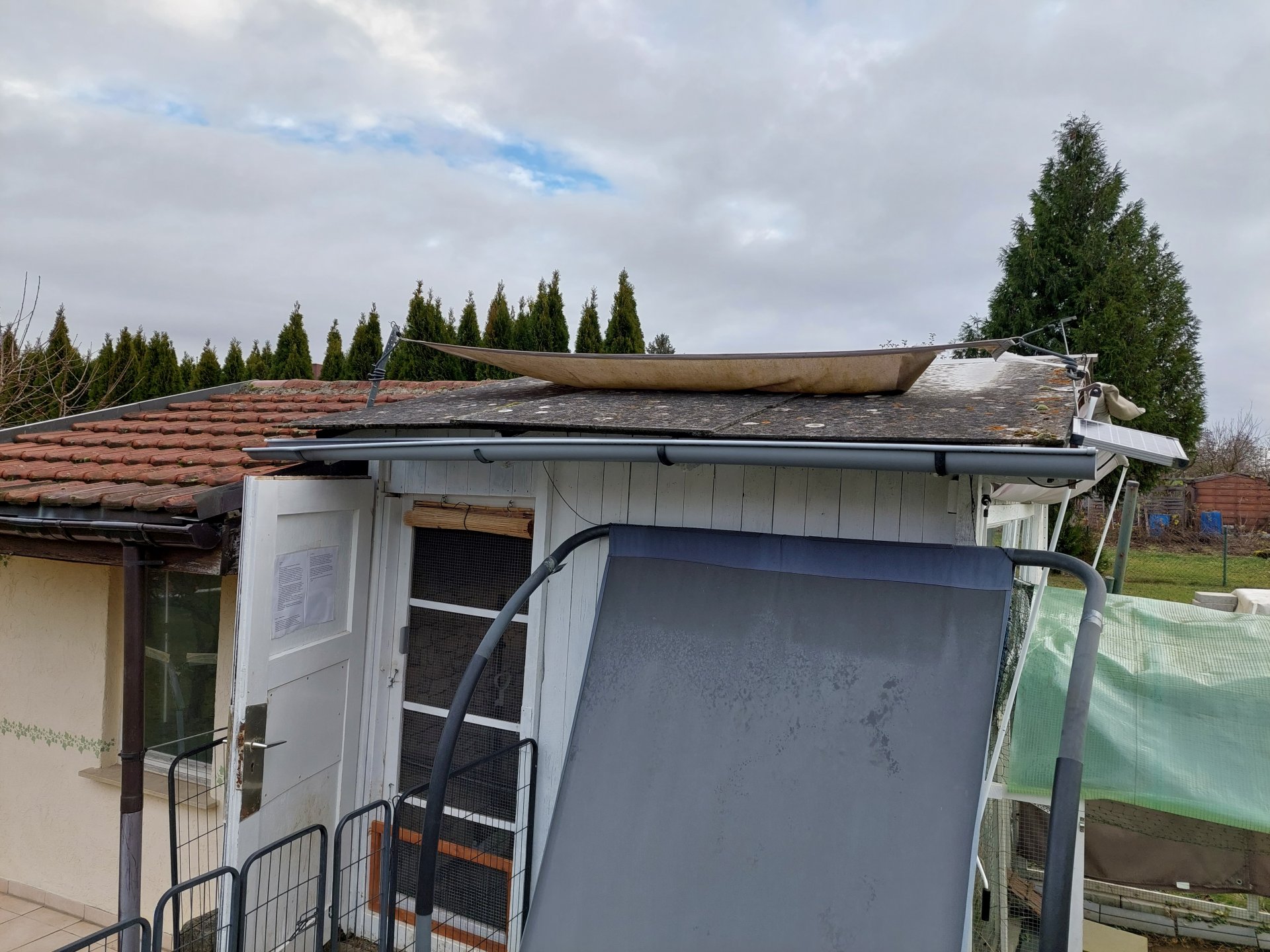

    Hallo, auf unserem Pachtgrundstück steht dieses Gartenhaus in dem unsere Kaninchen leben. Es wird im Sommer sehr heiß darin . Haben versucht ein Sonnensegel zum Schutz vor Besonnung von oben anzubringen ohne die " Platten " anzubohren da wir nicht wi 20231212_094254.jpg 20231212_094246.jpg 20231212_094234.jpg 20231212_092549.jpg

    Ja.

    Sehr wahrscheinlich. Ich würde da auch nicht reinbohren.

    Ungeprüft und ohne Materialprobe würde ich sagen: zu 99% Ja.
    Solche Platten waren bei mir verbaut, die waren Asbesthaltig.
    Einmal Fachunternehmen zur Entsorgung beauftragen, dann hast du Ruhe.
