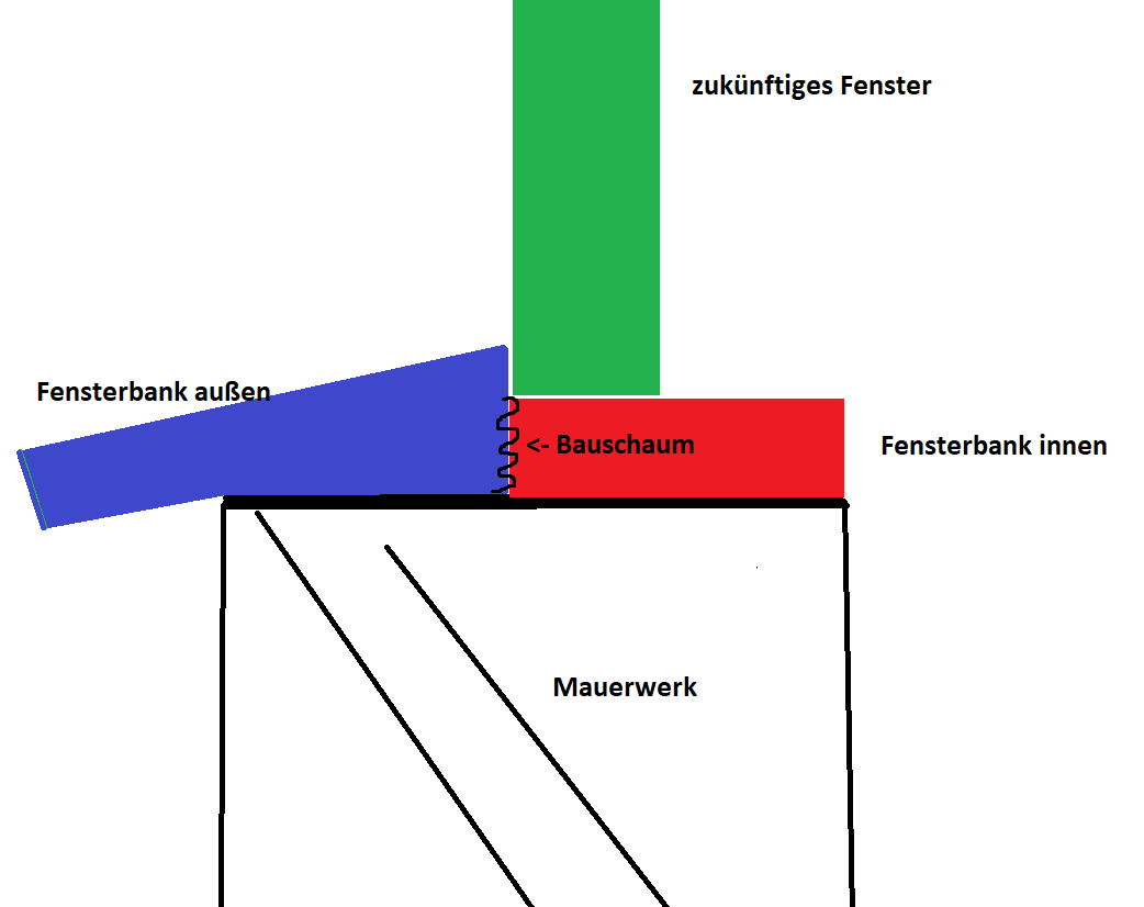

    Folgendes: Ich habe ein altes DDR-Haus geerbt was an sich super in Schuss ist, möchte aber gern die alten Holzfenster nach und nach durch neue Kunststofffenster ersetzen. Nun wollte ich die Fensterlaibungen selber ausmessen und daraufhin Fenster in den entsprechenden Größen bestellen. Im Internet habe ich auch ein wenig recherchiert, über Altbau etc.
    Nun bin ich immer wieder auf den Begriff Fensterbankanschlussprofil gestoßen. Dieser ist ja da, um die Differenz zwischen der äußeren Fensterbank und der inneren Fensterbank auszugleichen. In diesen Fällen die ich online gesehen habe ist es auch immer so, dass die innere Fensterbank "höher" ist als die äußere.
    Bei meinem Haus ist es aber gerade andersrum. Zum einen sind die bisherigen Fenster auf "Anschlag" (ich glaube man nennt es Innenanschlag) montiert und zum anderen ist die Außenterrazzofensterbank "höher" als die innere Fensterbank. Hier mal eine Skizze, um es sich vorzustellen (Skizze ist von der Seite zu sehen):
    Jetzt meine Fragen:
    1) Brauche ich ein "negatives" Fensteranschlussprofil? (Gibt es sowas überhaupt?) Brauche ich gar keins?
    2) Kann ich ein neues Fenster mit den alten Fensterbänken einbauen?
    3) Wird heutzutage noch ein Fenster "direkt" auf eine (Innen-)Fensterbank montiert? Ich habe oft von gelesen, dass die Innenfensterbank zum Schluss nur rangeschoben wird...
    Wenn das auf Innenanschlag montiert wird, könnte man ja das aufquellende Abdichtband auf die nach außen zeigende Fensterseite und um das Fenster herumkleben.. Nur mit dem Diffusionsband für außen und innen wäre ja die Frage.. wüsste nicht wie ich das "unter" die Fensterbänke kleben würde, ohne diese rauszureißen.. Braucht man diese unbedingt? Ich mein, die Holzfenster sind auch schon 40 Jahre drin und haben ihren Job gemacht...
    Danke und schönen Abend. Ich freue mich auf jegliche Tipps, Tricks, Einbauhilfen und auch Kritik. Bitte seid nicht zu hart zu mir. :)

    Vielleicht solltest du mal einen Horizontalschnitt und einen Vertikalschnitt korrekt zeichnen und Maße dran schreiben, damit man die Frage ordentlich beantworten kann. Des weiteren ist es wichtig aus welchem Baustof die Außenwände sind und ob eine Außendämmung vorgesehen ist.

    Die innere Fensterbank würde ich neu machen, da hast Du sonst ne ziemlich Wärmebrücke.
    Was Du suchst sind Rahmenverbreiterungen.
    Wenn Du es richtig machen willst, dann kommt innen der Putz ab.

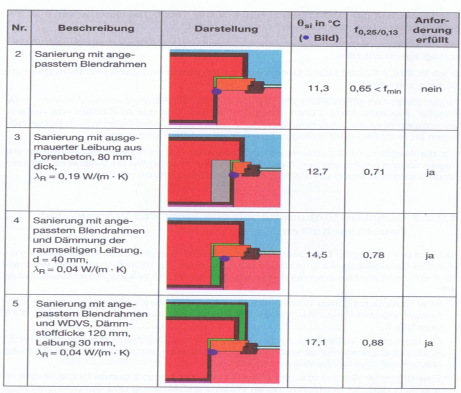

    Zum Thema Wärmebrückenreduzierung (fRsi>0,70)
    Ansonsten beim Austausch der Fenster vielleicht auch mal an DIN 1946-6 Wohnraumlüftung denken und mal ein Lüftungskonzept erstellen! Bei neuen dichten Fenstern in einem ansonsten ungedämmten Altbau reicht die manuelle Fensterlüftung oft nicht aus für eine sichere Schimmelpilzvermeidung.

    Zuerst mal die Leibungen und den Sturz und die Fensterbrüstung vermessen und die Form inkl. Maßkette skizzieren und hier reinstellen...
    ...so ähnlich wie die Skizze oben nur eben mit cm-Angaben.
    Außenanschlag / Innenanschlag oder durchgeschobenes Fenster?
    Viertelsteiniger oder halbsteiniger Anschlag?
    Lichte Weite außen, lichte Weite innen?
    Wanddicke?
    Wandbaumaterial?
