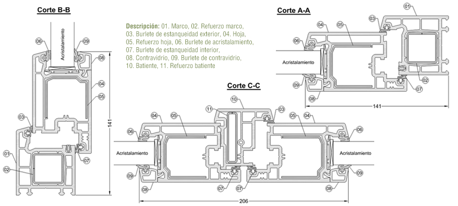

    Ich wohne in Ecuador und ziehe bald in eine Wohnung, welche im 4 Stock an einer dichtbefahrenen Strasse liegt. Mir ist der Lärmschutz sehr wichtig, obwohl in Ecuador doppelt verglaste Fenster (noch) nicht weitverbreitet sind, aber es gibt immerhin einige Anbieter und Materialien.
    Eine dieser Firmen kann mir ein PVC-Fensterprofil anbieten, das ein Fensteraufbau von 32/33mm ermöglicht. Dazu hat die Firma mir folgende Vorschläge gemacht:
    • Vorschlag 1: 8mm (Glas mit Schallschutzfolie)–6mm (Kammer 1)–6mm (Glas mit Schallschutzfolie)–9mm (Kammer 2)–4mm (Glas mit Schallschutzfolie), insgesamt 33mm
    • Vorschlag 2: 12mm (Glas mit Schallschutzfolie)–12mm (Kammer 1)–8mm (Glas mit Schallschutzfolie)
    Leider gibts keine grösseren Abstandhalter als 12mm…
    Beim ersten Vorschlag gefallen mir die 2 Kammern, aber der Scheibenabstand ist ziemlich klein. Soviel ich gelesen habe, sollte man einen Mindestabstand von 12mm haben. Das wäre beim 2. Vorschlag gegeben. Aber wie wichtig ist der Dickenunterschied zwischen der ersten und zweiten Scheibe? Ist 12+8 besser als 12+6?
    Soviel ich weiss, macht der Abstand zwischen Scheiben, die Dickenunterschiede der Gläser und die absolute Dicke den Schallschutz aus. Andere wichtige Faktoren kann ich ausblenden, da diese nicht veränderbar sind, da ich die Wohnung renoviere, und nicht neu baue.
    Welche dieser 2 Vorschläge bringt einen höheren Lärmschutz? Was gäbe es für alternative Aufbauten?
    Herzlichen Dank für Eure Meinungen!

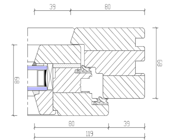

    Entscheidend sind die für die Schalldichtheit ist die Fugendichtheit ( z.b eine Doppeldichtung siehe Bild)
    Hier noch ein paar Fakten dazu:
    -Schallschützende Isoliergläßer bestehen meist aus einer VSG und einer ESG Scheibe.
    -Bei der VSG Variante hilft eine PVB Folie ( was gängig ist )zu verbauen ( auf Position 2 ), diese Einlage dämpft den Schall.
    -Bei der Gasfüllung ist eine Schwergasfüllung zu realisieren diese dämmt um bis zu 5dB z.b Argon.
    -Die unterschiedliche Scheibendicke, asymetrischer Aufbau ist entscheidend aber das hast du ja schon erwähnt
    Auch sehr wichtig ist dein Einbau an der Anschlussfuge am Mauerwerk
