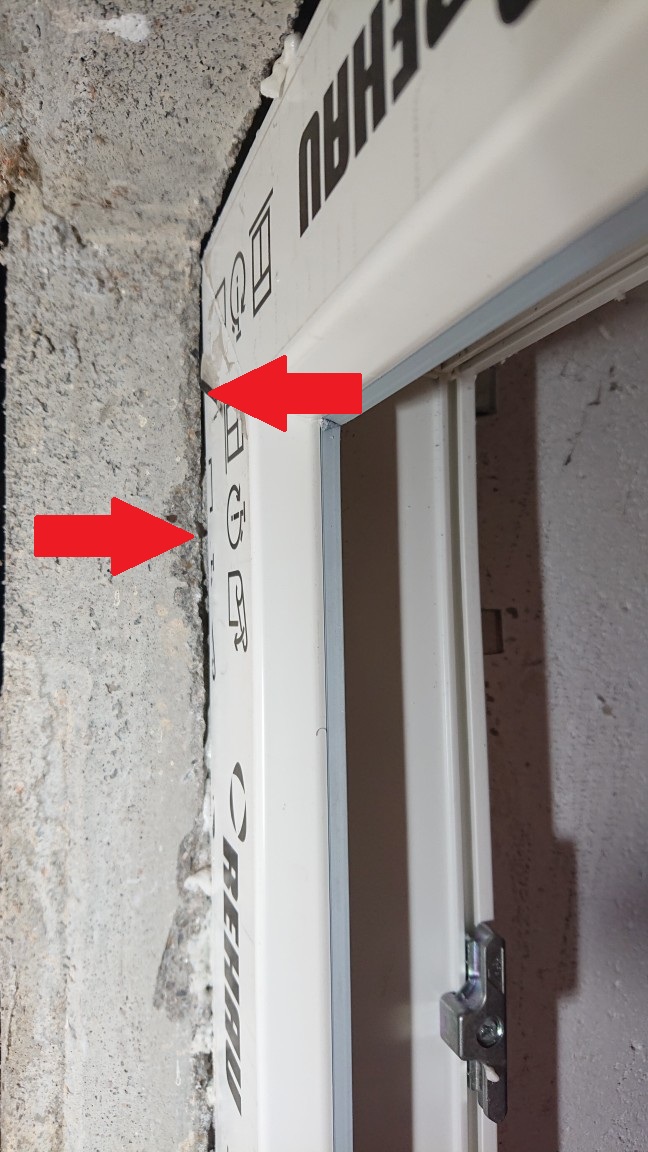

    Ich habe Fenster im Keller in Lichtschächten getauscht.
    Jetzt ist noch ein minimaler Abstand außen vom Fensterrahmern zum Lichtschacht Mauerwerk.
    Könnt ich mir bitte Tipps zusenden, wie ich diesen Übergang am besten verschließe?
    In die Lichtschächte fällt Regen bzw. läuft Regen das Mauerwerk hinunter.
    Kellerwände sind aus Stahlbeton.
    Innen ist nur ein Lagerraum.
    Abdichtung Zwischendämmung ist Bauschaum.
    Innen ist der Fensterabschluß mit Goldband abgeschlossen.
    Vielen Dank im Voraus.

    PU-Dichtstoff einmal ganz rum.
    Hättest Du ein 3-Fach Kompriband genommen, wäre es schon fertig.
    Wie wurde innen dampfdicht angeschlossen?

    Ich verstehe diese Phobie gegen ein ordentliches Kompriband nicht ... Ansonsten siehe oben.

    Danke für die schnellen Antworten.
    Wie gesagt: Innen wurde mit Goldband verfugt.
    Das war das erste von 3 Fenstern --> bei den anderen beiden nehme ich dann am besten das 3-fach Kompriband.
    ...Und das hält wirklich den Regen von außen fern bzw. hält für die nächsten 30-40 Jahre?
    Als Laie habe ich ein besseres Gefühl, wenn ich eine robuste Zement/Mörteltfuge o.Ä. (wie vorher) sehe -- die halten jetzt schon 45 Jahre.

  6. #6 Fabian Weber, 15.08.2025
    16.470
    6.577
    Dann fehlt hier aber die Dampfbremse zum Bauschaum hin.

    Bei Austausch von "Echten" Einfachen Kellerfenstern gegen Standard Fenster z.B. Beton Zargen gilt:
    1. Weil unten waagrecht in der Regel keine "richtige" Fensterbank vorhanden ist und weil Wasser auf der Zagre "ansteht" sollten dort keine Vorkomprimierten Dichtbänder aus Schaumkunststoff verwendet werden.... wenn Komprimierte Dichtbänder im Wasser stehen, saugen die sich wie ein Schwamm voll Wasser... dafür ist nicht gemacht/geprüft/zugelassen!
    2. Fenster in Beheizten Räumen müssen raumseitig nur luftdicht eingebaut werden.... in einem unbeheizten "Beton" Keller gilt die Regel aber nicht.
    3. Neue Standard Fenster werden in "gewöhnlich kleine alte Beton Zargen" meist nur mit (sehr) wenig Montage Luft eingebaut... damit man möglichst viel Glasflächen hat.
