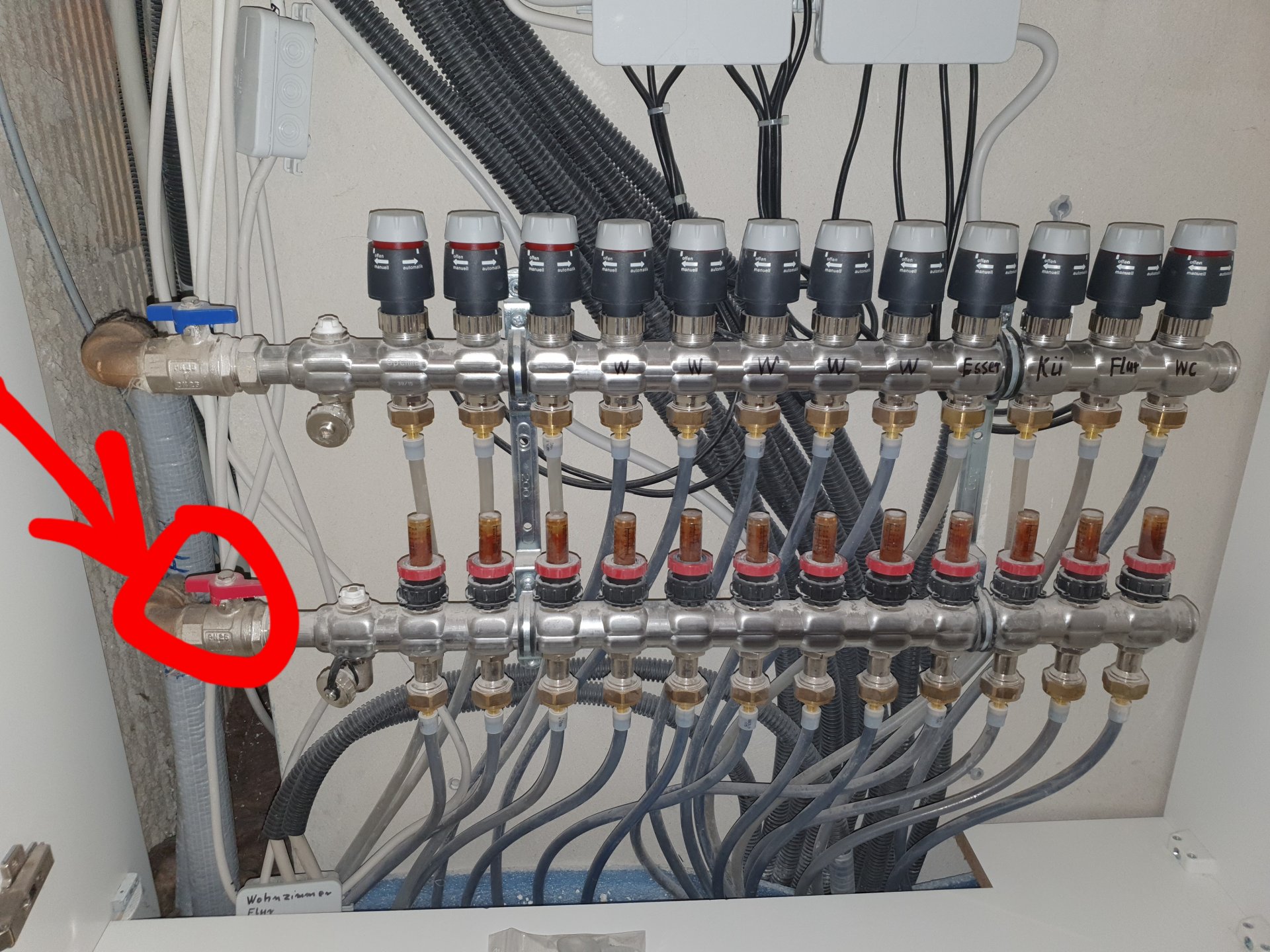

    Guten Abend zusammen,
    durch die Vergrößerung unserer Küche wird ein Heizkreis (Flur) der FBH versetzt --> das verlegen selbst wird vom Sanitär erledigt. Ich kümmere mich nun um das aufstemmen und habe die Befürchtung dass ich nicht nur den Estrich sondern auch einen Schlauch der Fußbodenheizung mit dem Bohrhammer erwische.
    Eine Lösung wäre es natürlich die roten und blauen Ventile abzudrehen, jedoch würde ich auch damit die komplette FBH der Etage abdrehen. Könnte dann relativ kalt werden bis der Sanitär anrückt...
    Gibt es evtl. die Möglichkeit nur den Zu und Ablauf der Heizkreise Flur/Bad (ganz rechts auf dem Bild) abzudrehen, so dass die anderen Heizkreise in Ruhe weiterheizen?
    Vielen Dank!

    Klar da fallen mir spontan mindestens zwei Möglichkeiten ein

    Das ist schon mal gut zu wissen. Verrätst du es mir ebenfalls, falls nicht zu kompliziert? :bef1010:

    Also entweder den Heizkreis über Einstellung am Durchflussmesser und das Ventil "Abdrehen"
    Oder Verteiler erstmal abdrehen, Verschraubungen unten am Verteiler für den betroffenen Heizkreis aufmachen, abziehen und dann Kappe draufmachen.

    Option 1 durchgeführt und ich versuche morgen mal mein Glück. Bin noch am grübeln ob die sichere Variante eher mit dem Vorschlaghammer ist.
    Notfallplan: Hauptventile schließen falls das Wasser endlos läuft
