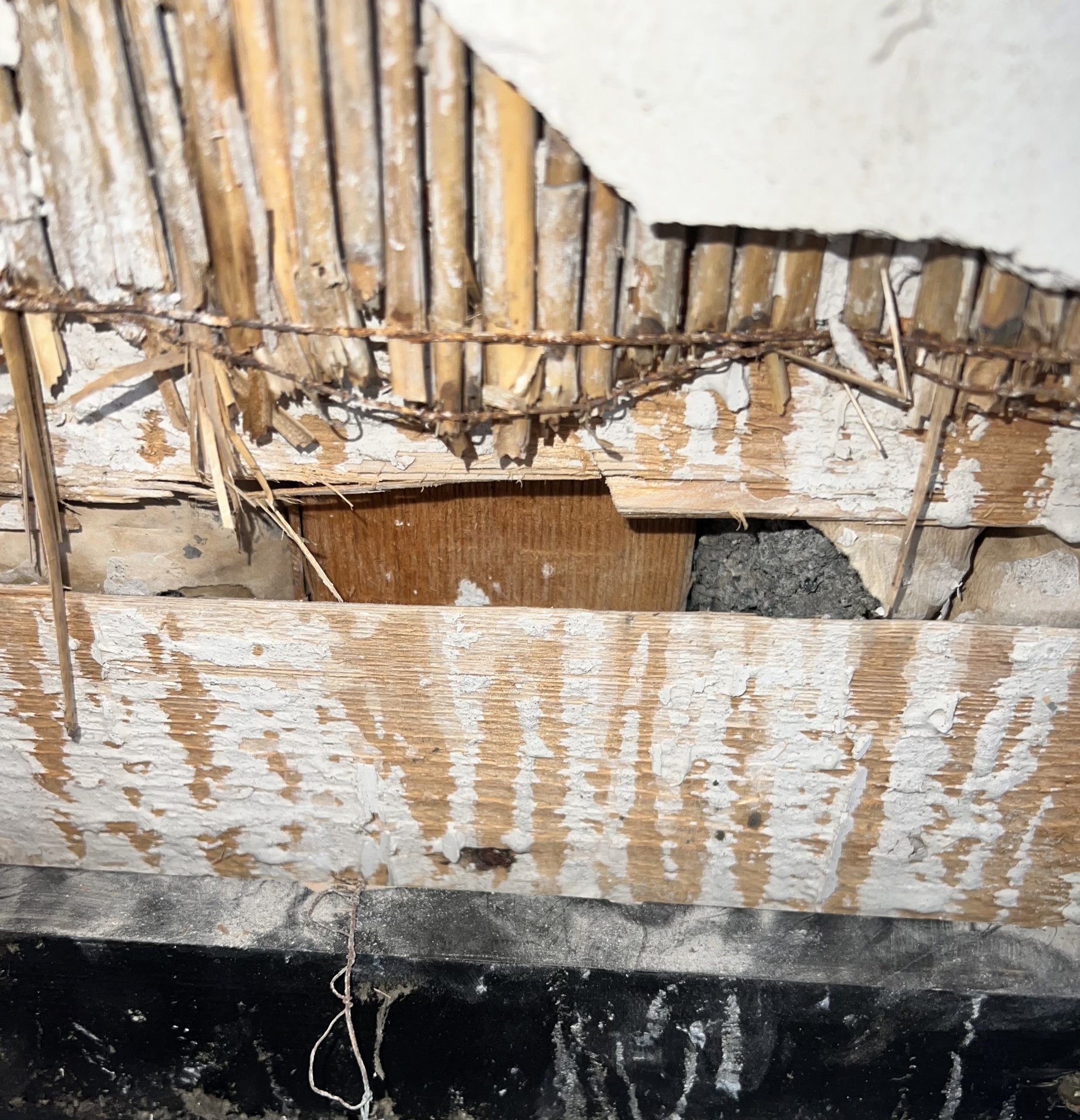

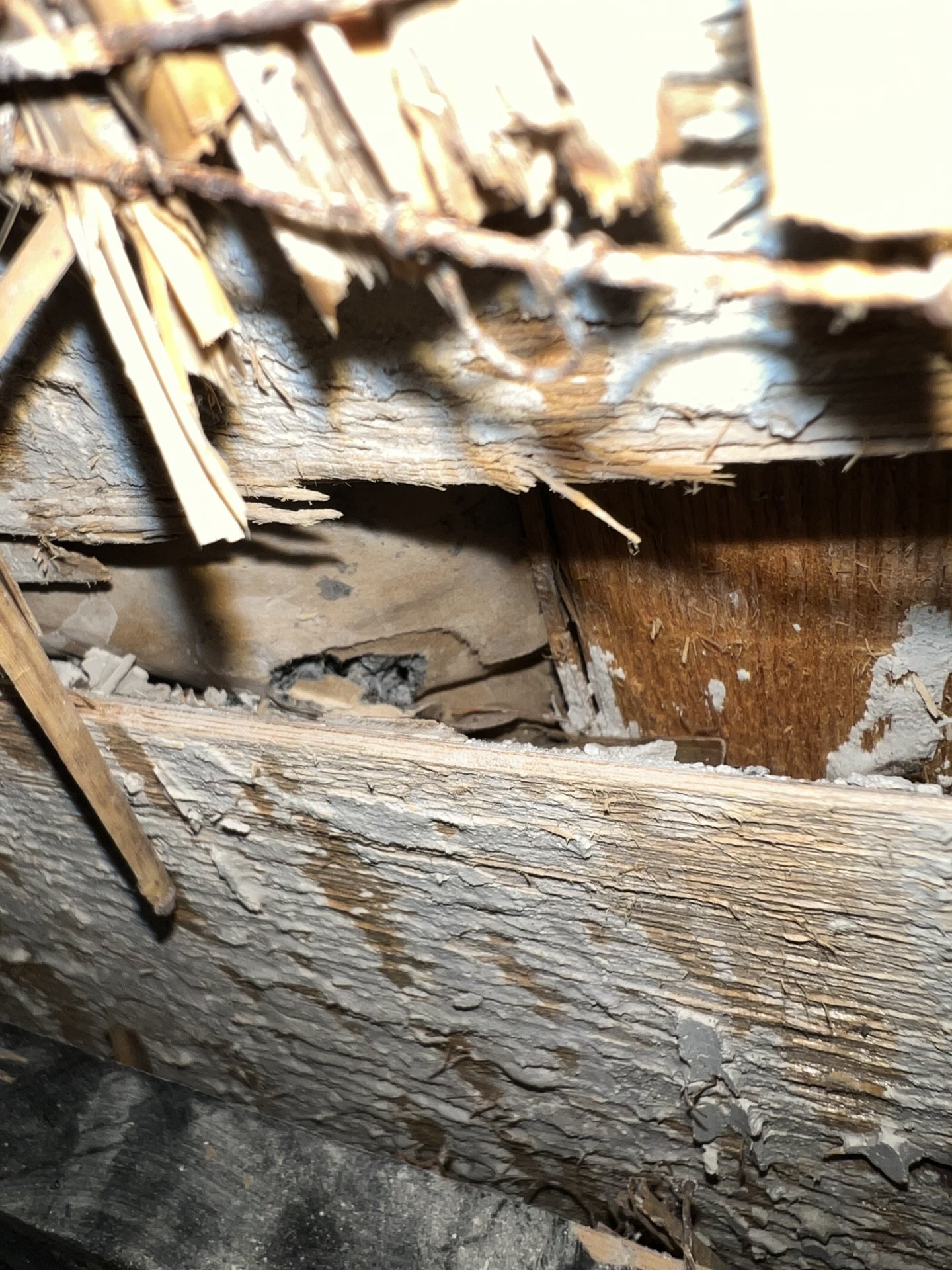

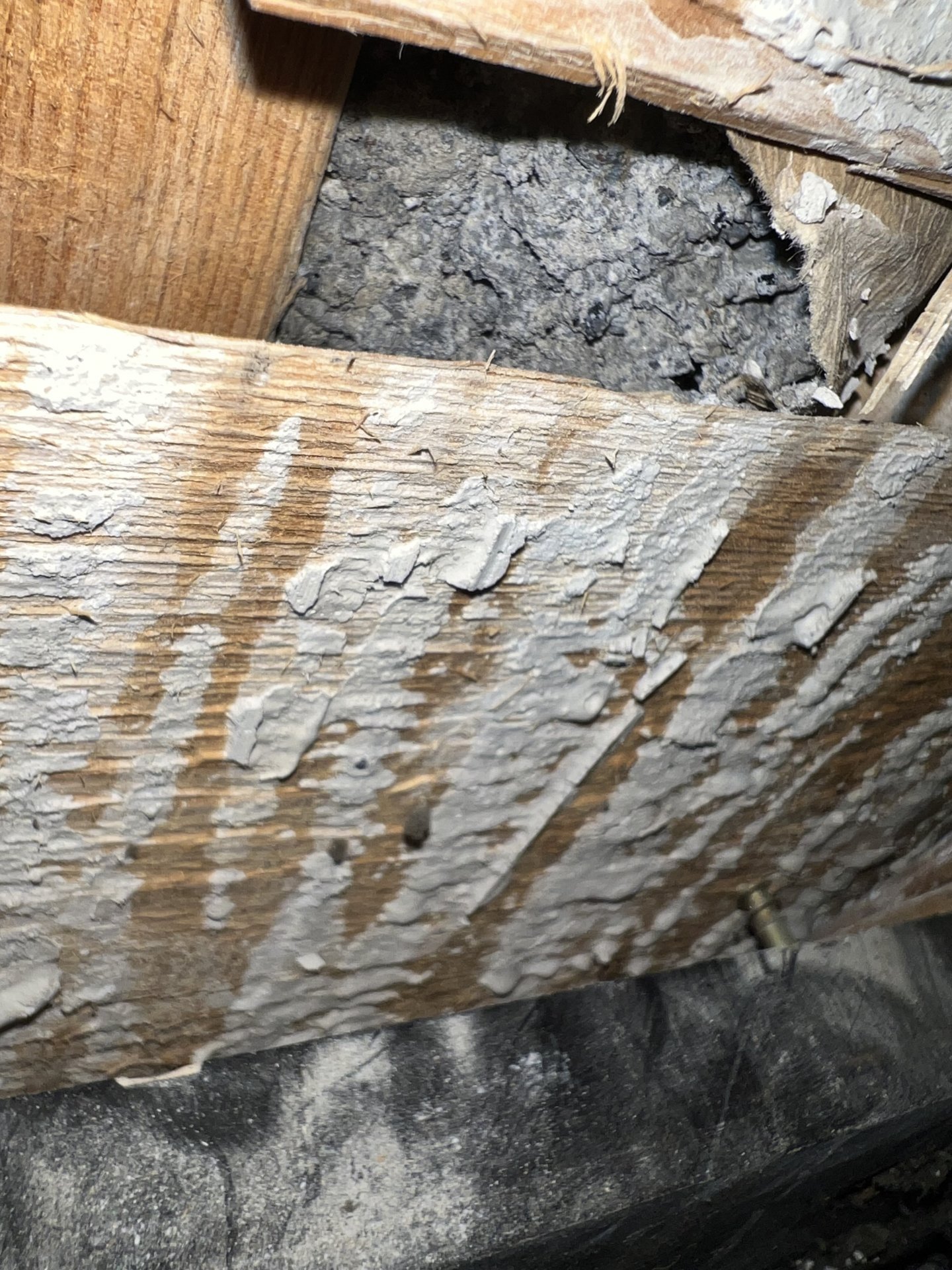

    beim Abnehmen der Holzdecke in den Dachschrägen und dem partiellen Entfernen der darunterliegenden Schilfrohrdecke kamen im Haus (Baujahr 1957) „Schläuche“ aus papierartigem Material zum Vorschein.
    Gefüllt sind diese mit einem eher grobkörnigen, gepresstem, dunkelgrauen Material.
    Ich stelle mir nun natürlich die Frage, was dies genau ist.
    Siehe Fotos anbei.
    Handelt es sich hierbei um eine Dämmschüttung ?
    Wisst ihr, um welches Material es sich hierbei handelt und auf was ich bei der Entfernung achten sollte ?
    Wie entsorge ich dieses Material am besten ?
    Viele Grüße

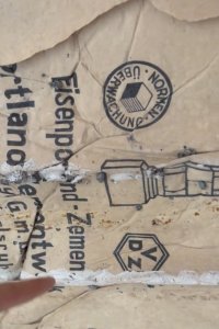

    es gab in den sechzigern Dämmung die in Papiersäcken verpackt war, aber was das war kann ich nicht sagen.
    Ist es möglich einen Sack komplett rauszunehmen? Da müsste eine Bezeichnung aufgedruckt sein, vielleicht hilft das dann weiter

    Nach dem Abriss der Holzdecken ist das sicherlich möglich.
    Ich melde mich dann auf jeden Fall hier wieder.
    Momentan sind sie noch drauf, wie auch die Schilfrohrdecken, da ich materialweise / containerorientiert den Abriss durchführe.
    Aber die Decke werde ich freilegen und mal sehen ob ich einen Schlauch rausbekomme oder Glück habe und die Beschriftung auch ohne Ausbau lesbar ist.

    Nach Bj. und genauer Betrachtung: Es könnte sich um zementleimgebundene Schlacke handeln.
    Die Pappe könnte als verlorene Schalung gedient haben.

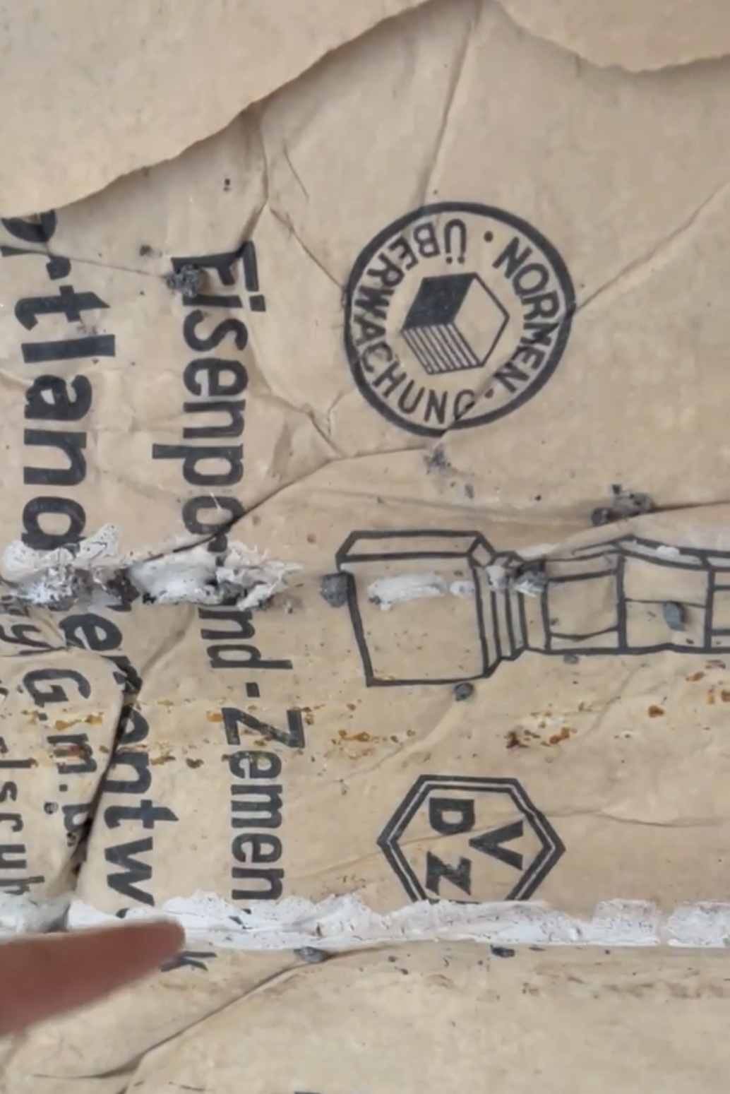

    Nachdem ich mich nun zum Thema Schlacken eingelesen habe könnte dies durchaus zutreffen.
    Gibt es Möglichkeiten, dies zweifelsfrei festzustellen?
    Das bedeutet jedoch auch, dass ich bei der Entsorgung über den Containerdienst ein Schadstoffgutachten vorlegen muss, damit die korrekte Entsorgung ermittelt werden kann, oder ?

    Mittlerweile habe ich auch einen Bereich mit Aufschrift gefunden, welcher deine Annahme stützt (Eisen + Zement).
