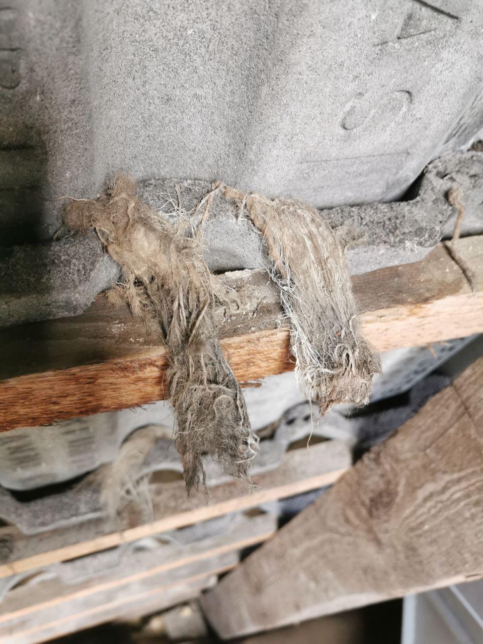

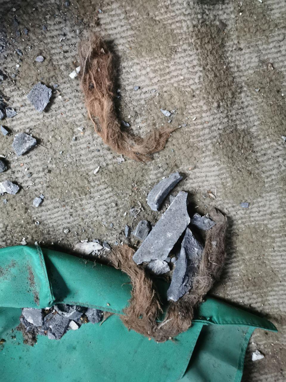

    Guten Tag. Ich habe auf dem Dachboden in meinem alten Elternhaus dieses Material entdeckt.
    Nun interessiert mich ob der Verdacht besteht das es sich hierbei um asbesthaltiges Material handeln könnte.
    Um es eindeutig nachweisen zu können muss ich es vermutlich an ein Labor schicken oder?

    Sieht für mich eher nach Hanf aus @Fabian Weber
    vermutlich auch Eher nicht als Dämmung gedacht sondern um Schlagregen Eintritt zu verringern
