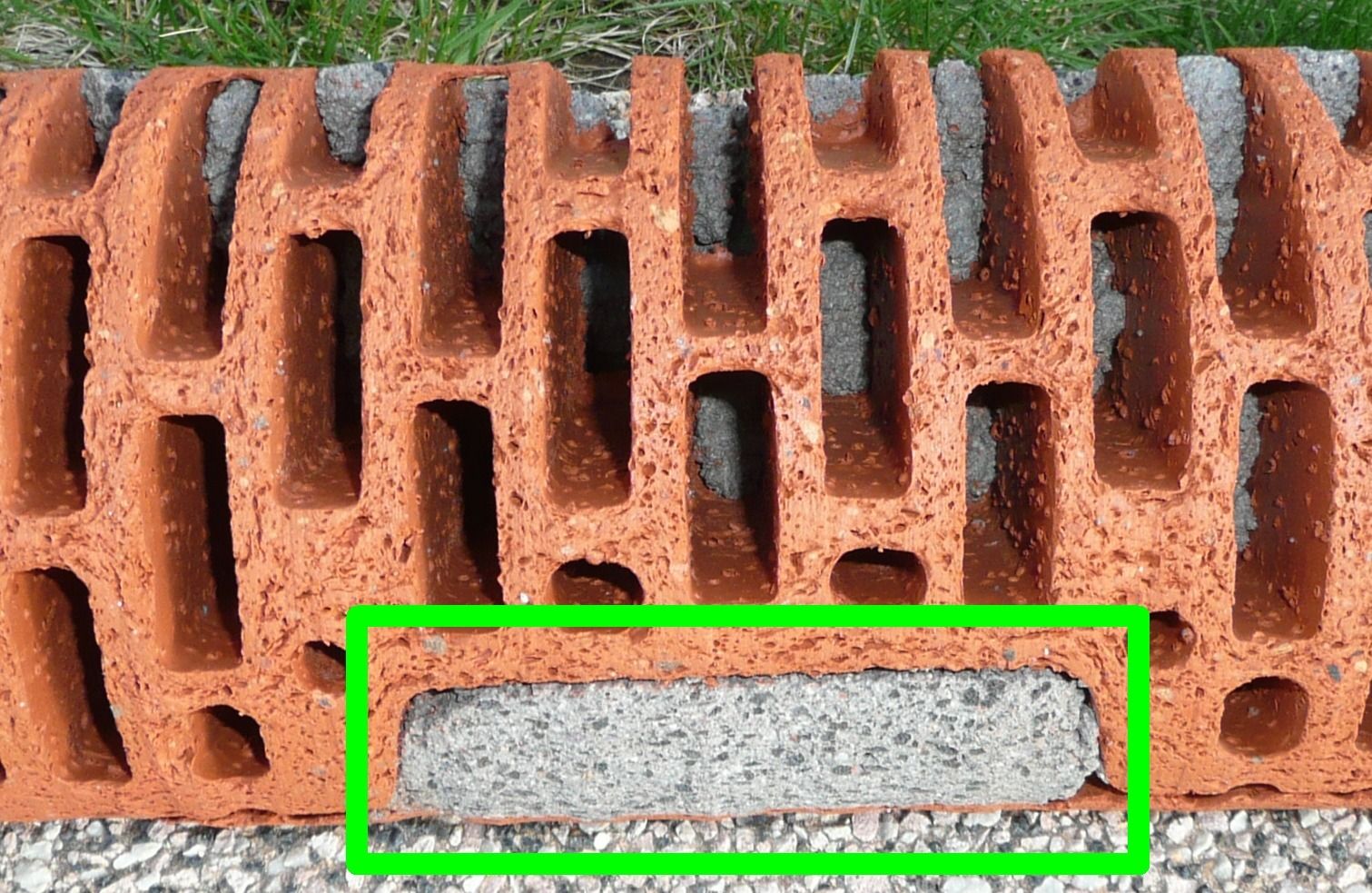

    eine Frage an die Bauexperten.
    Für die Berechnung des U-Wertes der Außenwände (Poroton) meines Hauses würde ich gerne so genau wie möglich die Materialien bestimmen.
    Es handelt sich um ein Einfamilienhaus welches 1988 in Nordbayern erstellt wurde.
    Könnt ihr anhand des Fotos vom Bohrkern der Außenwand erkennen ob es sich um Leichtmauermörtel Lm21 bzw. Lm36 oder um Normalmauermörtel handelt?
    Danke euch im Voraus!

    So lässt sich das nicht sagen um was für ein mörtel es sich handelt.
    Anhand der zuschläge und Druckfestigkeit lässt sich aber konkretisieren

    Brösel doch ein Stück heraus, dann merkst du doch unmittelbar ob es sich um Leichtmörtel oder konventionellen Kalk-Zementmörtel handelt.
    Steht in den Bauakten nichts dazu?
