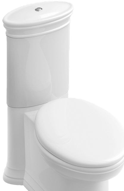

    Ich habe auch nur solche Spülkästen gefunden: V&B_WC.JPG
    Armaturen von V&B kenne ich noch gar nicht.
    Man lernt ja gern dazu. Vielleicht kann uns der TE aufklären?

    Dieser Spülkasten sollte es sein: https://pro.villeroy-boch.com/de/de/bw/m/ViConnect-WC-Element--922475.html
    Bei Zubehör kann man die Betätigungsplatte auswählen. (Dreh-Klick)
    Frage (zum zweiten Mal):
    Lässt sich nur das Ablaufvenil Tauschen? Tec... bietet ja ein offenes System an, was einen Tausch des Ablsufventils möglich macht. Die Frage, ob es auch möglich sein wird mit dem Ablaufventil mit Kabeltechnik.

    Das Ding sieht aus, als wenn da nur ein Bapperl von V&B drauf wäre. Blaue Gestelle gibts von anderem Hersteller auch.
    ABER:
    Wenn Dir Einheitlichkeit SOOOO wichtig war, dann hättest Du dem Sanilöter sagen müssen, welche der beiden Spültasten Du möchtest. Dann wäre auch klar gewesen, dass weder G... noch T... noch andere Hersteller in Frage gekommen wären, wenn die nicht kompatibel sind.

    Das wird nicht funktionieren ....
    Die Betätigungsplatte ist immer auf die jeweiligen Spülkasten abgestimmt.
    Jedwede andere Kombination endet in heillosem - in der Regel nicht funktionierendem - Gepfriemel.
    Es wird nichts zueinander passen. Einfachste Lösung Betätigungsplatte aus dem Programm des Spülkastenherstellers wählen.
    Wegen 50 Euro lohnt weder der Aufwand noch Gestreite mit fragwürdigem Ausgang.
