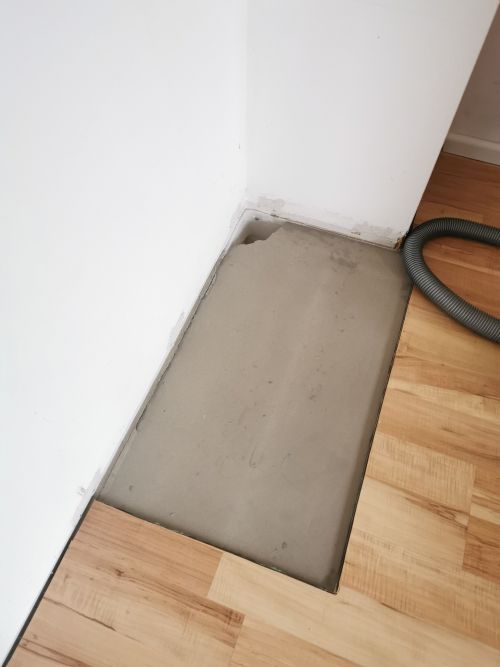

    Hier ein Bild der Fläche. Das Laminat ist bereits ausgeschnitten.
    Nun möchte ich etwa alle 20cm Stützen bauen von etwa 4-5cm.
    Idee war nun die einzelnen Löcher zu stemmen (klar Vorsichtig, wegen der Fußbodenheizung (versuche die Rohre mit Temperaturfolie vorher zu finden). Hat hier vielleicht schon jemand Ideen, wie man das am besten bewerkstelligt?

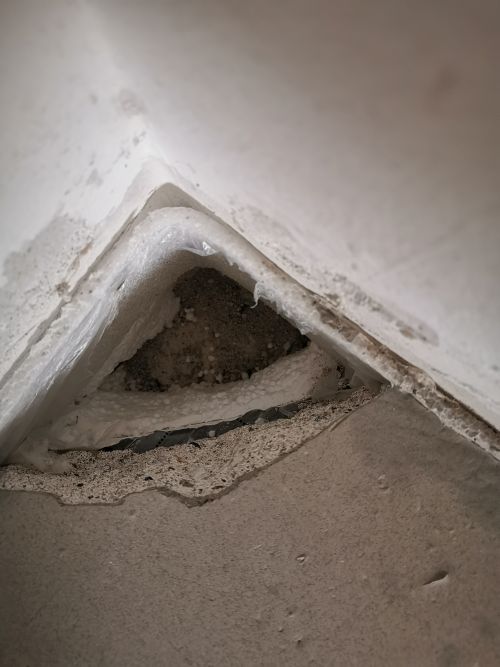

    Das Ganze habe ich nun per Hand in der unkritischen Ecke (siehe Foto) begonnen. Dabei ist mir natürlich die ganze Ecke weggebrochen, weswegen ich sie direkt komplett ausgeräumt habe.
    Nun frage ich mich, fülle ich einfach das ganze Loch wieder mit Beton aus?
    Sollte ich den Beton dann zum ursprünglichen Estrich und zu den Wänden hin irgendwie mit Folie trennen?
    In die anderen Löchern wollte ich eigentlich ein HT Rohr stecken und dieses dann mit Beton befüllen.
    Benutze ich einfach Trockenbeton? Benutze ich einen speziellen Beton, wegen Außdehnung und Kontakt zum Estrich etc.? Mache ich doch eine Betonstütze mit Beton und fülle den Rest mit speziellem (welchem?) Estrich wieder aus?

    Hmm ok. Dann ist das Metallpodest mit Füßen schon gut. Die Dämmung würde ich dann mit Wolle oder Schaum wieder abarbeiten und die Folie dann mit passenden Klebeband wieder an die Füße ankleben. Estrich abarbeiten kann man sich eigentlich sparen.

    Also ich stemme halt vorsichtig den Estrich auf, weil ich nur ungefähr weiß, wo die Fußbodenheizung ist. Nicht, dass ich ein Rohr treffe.
    Aber auch genau deswegen sind die Löcher größer.
    Theoretisch könnte ich die Löcher dann einfach mit Beton auffüllen. Aber geht das? Muss ich den bestehenden Estrich und unten drunter die Dämmung von dem aufzufüllenden Beton trennen?

    Ja, musst Du.

    Mach vier Löcher für die Füße. Im Grunde baust Du ja einen ganz Flachen „Stahltisch“.

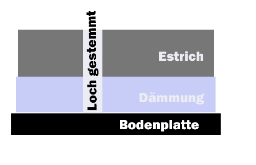

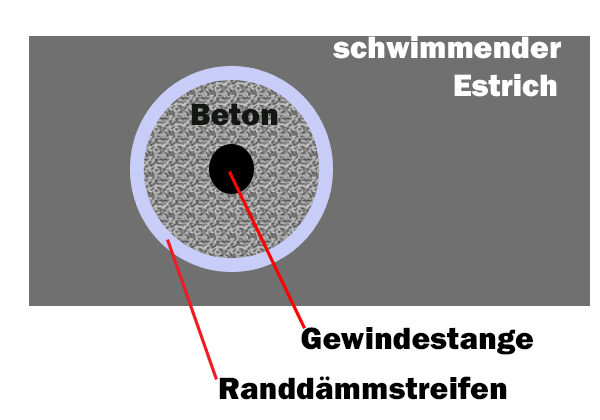

    nun überlege ich schon in die Löcher eine Gewindestange in den Boden zu bohren (für die Betonverbindung mit der Bodenplatte), dann mit einem Randdämmstreifen von dem bestehenden Estrich zu trennen und mit Beton auszufüllen:
    (von oben)
    (von der Seite, ohne Details)
    Danke und Gruß

    Thermografiekamera zur Lokalisierung der FB-Heizschleifen.
    Kernbohrgerät für die Löcher.

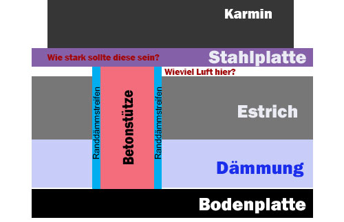

    mich beschäftigt aktuell noch folgende Frage:
    Wieviel Luft (ggf. mit Trittschalldämmung gefüllt) sollte wohl zwischen dem schwimmenden Estrich und der Lastverteilungsplatte (unbehandelte Stahlplatte) sein?
    Zudem: wie stark sollte wohl die Stahlplatte sein?
    Könnt Ihr mir erneut einen Rat geben?

    Würde einfach 50er HT Rohr einsetzen, bündig zum Estrich abschneiden, drumherum mit Bauschaum ausspritzen.
    Wenn alles fest ist, 1-2 Stahlstäbe einsetzen, komplett mit Beton aufkippen.
    1cm Lastplatte auf den Estrich drauf und gut ist.
