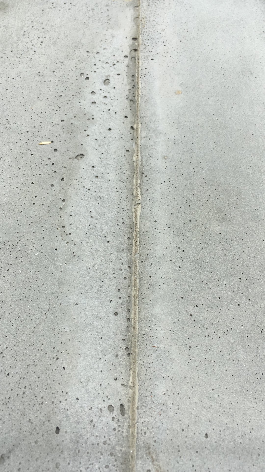

    Ich hoffe mir kann jemand helfen, die Suche über Google hat mir keine aufschlussreichen Lösungen geliefert.
    Ich habe mir für einen Outdoor Grillunterschrank eine Arbeitsplatte gegossen. Eigentlich bin ich mit dem Ergebnis recht zufrieden. Die Oberfläche ist schön glatt geworden, mit Ausnahme einer füge, die bedingt durch den Zusammenbau meiner Gussform entstanden ist. Wie bekomme ich sie nun „weg“, ohne dabei möglichst die gesamt Oberfläche bearbeiten zu müssen? Anbei ein Bild der Fuge an.
    Hat jemand Tipps wie ich diese Fuge weg bekomme, damit die Platte möglichst an allen Stellen so glatt ist wie links und rechts daneben? Ich hab bisher nur die Option mit einer Diamanttopfscheibe die ganze Fläche zu bearbeiten, so wie ich es einschätze bräuchte ich dazu aber div. Scheiben mit unterschiedlichen Körnungen, polierscheiben usw.
    Was meint ihr, gibt noch eine andere Option.

    meiner meinung nach gehoert die fuge dazu ist doch handarbeit ! wuerde ueberhaupt nix dran machen.
    ansonsten v-foermig ausfraesen und mit entsprechendem material fuellen.
    die gleiche blasen/einschlussstruktur wirst du aber nicht hinbekommen.
    was war das fuer eine schalung ? Alu/Stahlplatten ?

    ich glaube er meint die Abzeichnen eines Schulungsstoßes. Wenn man diesen überschleift, wird man Ihn trotzdem sehen, weil beim Betonieren dort das Wasser anders gezogen hat und das nie in die Tiefe geht. Da hilft dann nur noch Betonkosmetik.
    Das finde ich alles für den Außenbereich leicht übertrieben und bin auch der Meinung, dass man das ruhig sehen kann.

    Sieht doch geil aus - mach mal ein Foto aus der Totalen.

    Ich bin mir auch nicht sicher ob ich es noch versuchen soll zu verbessen, oder ob es die Mühe am Ende nicht wert ist. Schätze das es nicht "unischtbar" wird und ich es wo möglich nur noch "schlimmer" mache. Ich hätte halt gerne eine Arbeitsfläche ohne dies Fuge gehabt. :mauer
    Also ich habe die Schalung aus Laminierten Schrankplatten gebaut. Durch die glatte Oberfläche ist halt die Arbeitsplatte auch echt super geworden, eben nur nicht am Übergang von zwei platten.

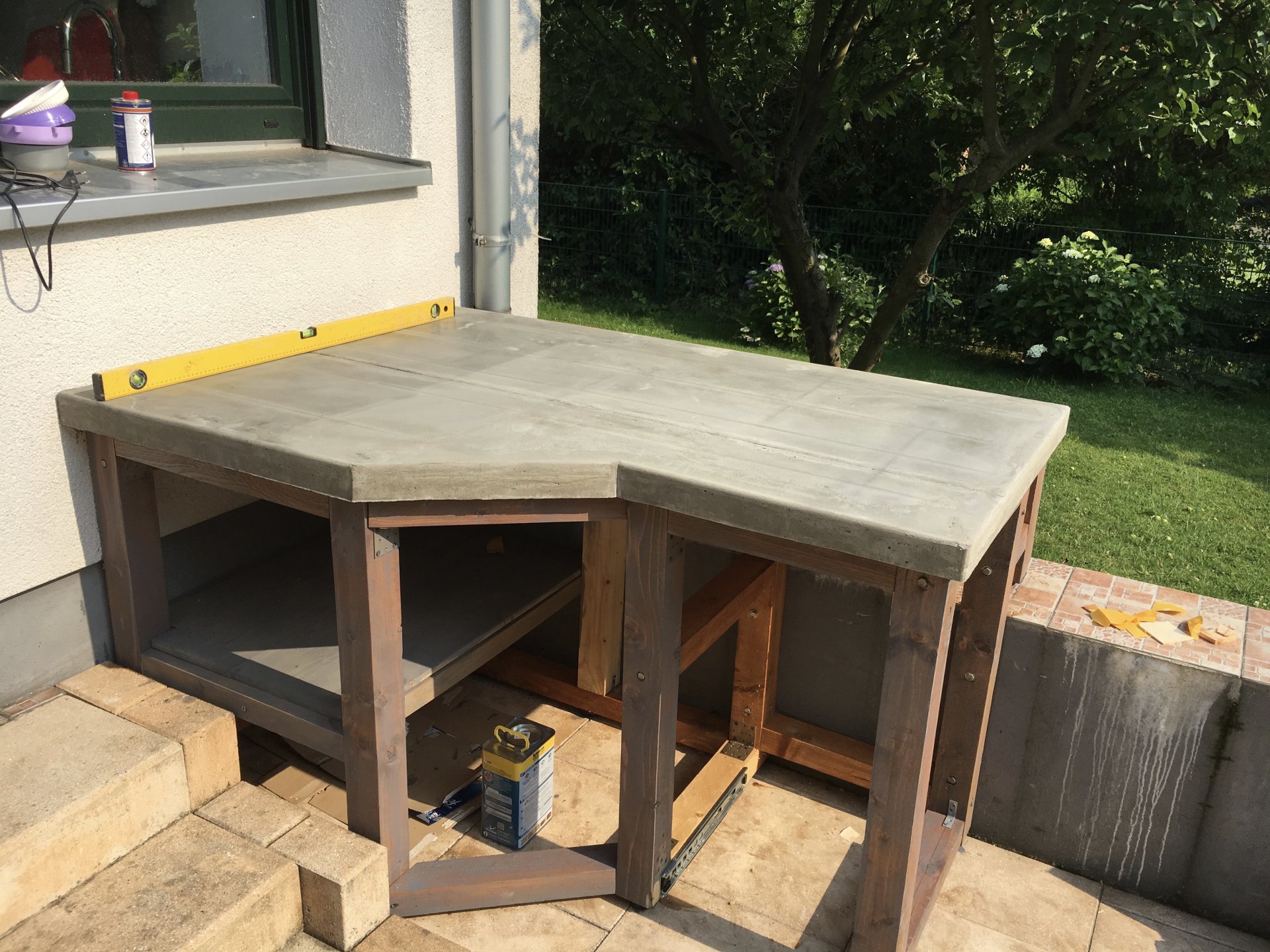

    Der Unterschrank ist noch nicht ganz fertig, wird aber mal zu meine "Outdoor Küche", endlich habe ich einen Schrank für das Grill Zeugs und genug Arbeitsfläche gleich neben dem Grill. :bierchen:
    Hier mal ein Bild vom Schrank, der Unterbau ist nocht nicht fertig, der wird noch mit einem Auszug für eine Gasflasche versehen und bekommen eine Holzverkleidung, Türen etc.. Bei Intresse stelle ich gerne mal Bilder ein wenn ich fertig bin.

    Finde dass das super ausschaut und würde es so lassen.
