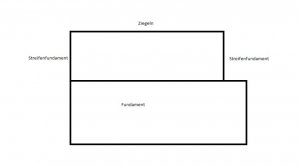

    Hallo in die Runde!
    Ich habe mir vor 3 Jahren ein altes Haus gekauft und habe im Wohnzimmer entdeckt, dass der Beton hier nachträglich direkt auf Lehmerde aufgetragen bzw. gegossen wurde, der 7 cm hoch/stark ist.
    Bei diesem Raum handelt es sich um einen Anbau. Der Rest des Hauses steht auf einem Fundament.
    Der Boden war bis Dato nie feucht, zumindest konnte ich keine Feuchtigkeit erkennen. Der Beton ist meiner Meinung nach trocken.
    Mein Schwiegervater, der "alte" Häuslbauer meint, alles rausreißen, runtergraben, schotter rein, etc. - alles neu machen.
    Mein Nachbar, der meint, alles trocken, Boden ausgleichen und Ruhe ist. Ein Freund, der selbst saniert hat, hat das so gemacht und meint auch, dass eine komplette Neuerung nicht nötig sei.
    Gerne würde ich noch weitere Meinungen einholen, bevor ich hier eine Entscheidung treffe.
    Mein Plan wäre gewesen, dass ich den vorhanden Betonboden ausgleiche und bei der Fassade runtergrabe und von außen abdichte, damit seitlich kein Wasser eindringen kann.
    Würde ich freuen, ein paar professionelle Meinungen zu lesen.
    Danke & beste Grüße
    Olvier

    Beide haben Recht,
    Steht der Anbau auf Streifenfundamenten, ist bekannt wo genau ?
    Was bringt das Abdichten von aussen, wenn innen zwischen Wand und "Bodenplatte" weiterhin undicht bleibt ?

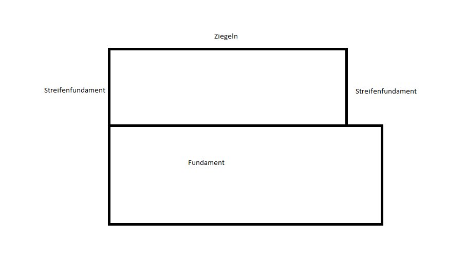

    Hallo Simon84,
    nur ein Teil steht auf Streifenfundament, der Rest auf Ziegel (Skizze anbei).
    Vielen Dank!

    Sorry, bin zu dumm um den Aufbau zu kapieren.
    Was ich verstanden habe ist:
    1. Das WZ ist nicht unterkellert.
    2. Es gibt ein Beton-Fundament -> auf dem dann ein Streifenfundament errichtet wurde -> darauf dann eine Ziegelwand ?
    Habe ich so noch nie gehabt - aber man lernt ja immer was Neues.
    3. Zwischen den Wänden ist ein besserer Estrich gelegt worden = Magerbeton
    Also insgesamt vielleicht ein ebenerdiger Anbau vor ´75.
    Wenn bis jetzt keine Feuchtigkeit messbar ist - Why change a running System?
    Das äußere Abdichten ist ja ganz nett - aber warum?
    Viel wichtiger ist doch, ob die untere Hori funktioniert.
    Und wenn sich nach 40 oder 50 Jahren keine Feuchtigkeit durch den Magerbeton-Boden gearbeitet hat - warum dann aufwendig aufgraben?
    Die grundsätzliche Frage ist doch eher:
    Was ist die geplante Nutzung - speziell beim Heizungskonzept.
    Wenn eine FBH installiert werden soll - wie hoch ist der Raum etc.
    ETc., etc.
    Eine Magerbeton"Platte" nach oben diffusionsdicht zu bekommen ist ganz einfach:
    Folie oder Bitumen , etc.

    Hallo :)
    @Diamand
    Vielen Dank für den Tipp, werde es probieren!
    @Manufact
    Das Bild ist die Ansicht von oben, wie die Wände aufgebaut sind. Zwei Wände stehen auf einem Streifendundament und eine Wand auf Ziegel, eine Wand auf einer Bodenplatte. Wohnzimmer wurde später quasi an das Haus angebaut.
    Der Wohnzimmerboden ist so aufgebaut: 7cm Boden auf Lehmerde.
    Hier hat eben mein Nachbar gemeint, dass ich hier mit Beton noch ausgleiche, Bitumen flämme und Estrich drauf.
    Mein Schwiegervater meint, wenn der Grundwasserspiegel mal steigen sollte, dann wird es problematisch. Doch sei dazu gesagt, dass das Haus auf einem Berg steht. Ich bin zwar kein Experte, doch das muss doch eine Rolle spielen :)
    Beste Grüße & Danke
