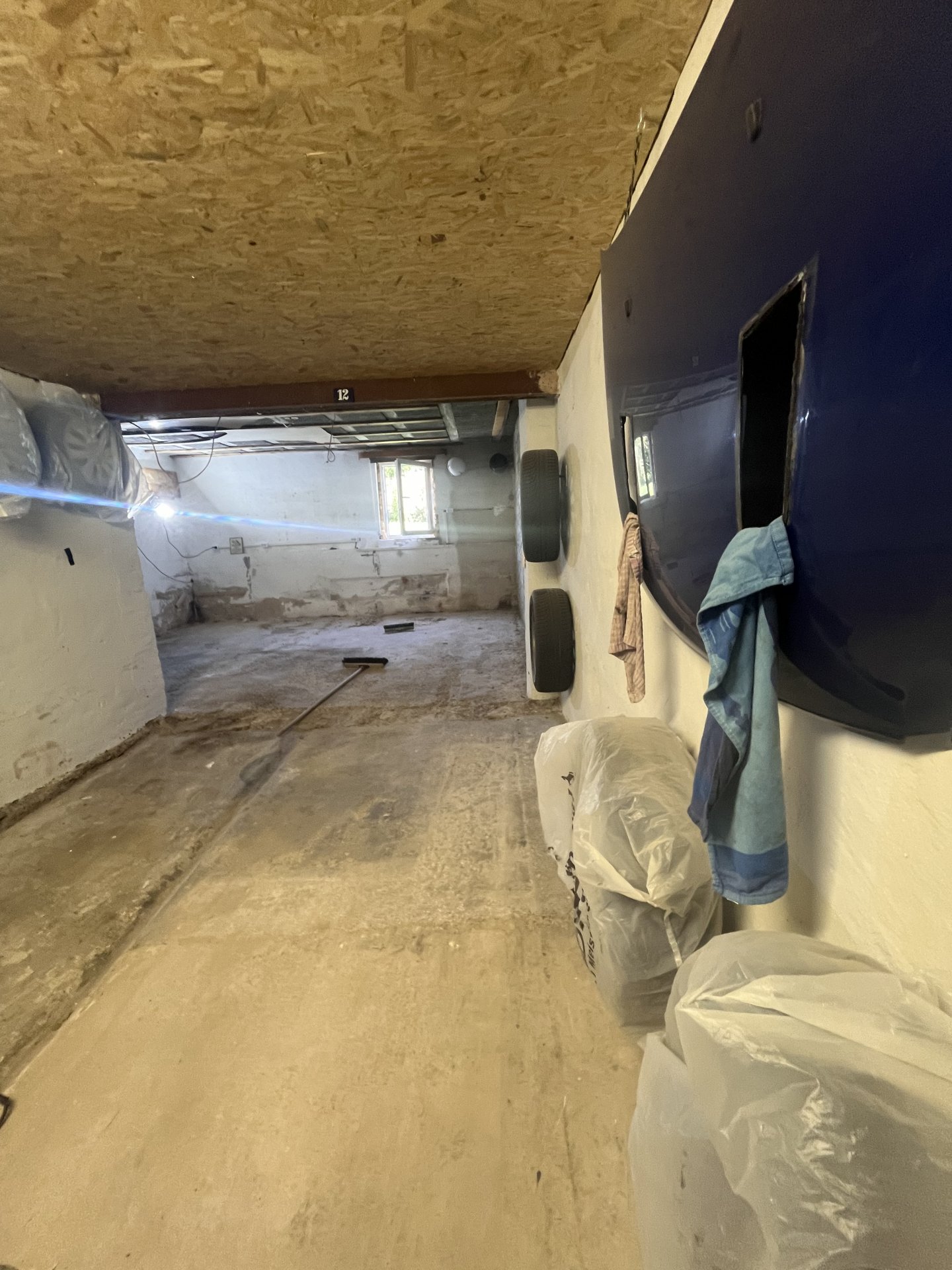

    Ich 21 habe ein Haus geerbt und habe nicht so viel Plan.
    Es geht um die Garage, Haus hat leichte Hanglage, und warum auch immer ist in der Garage alles schief,
    Problem:
    Ich gleiche ca 8cm Höhe aus mit dem estrich, an der dünnsten stelle 3cm (Angabe: Mindestdicke)
    Muss ich vorher grundieren? hält das überhaupt wenn ich dann da mit einem Auto drauf arbeite, da es ja denn 2 Beton Schichten bzw estrich übereinander sind ?
    Am Ende soll epoxidharz drauf…
    danke, freue mich auf Hilfe

    8cm höhendifferenz?
    Auf welche Strecke?
    Prüfe doch mal lieber, ob da alles in Ordnung ist oder ob das Bauwerk eine Wanderschaft in Richtung Tal antritt.

    Hey ne da ist alles gut, vorne war nen Anbau der war vorher Waage, der Rest des Hauses ist auch perfekt, nur in der Garage selber der neue Teil hinten ist einfach pfusch.
    Also hätten die Vorbesitzer einfach Beton rein geschüttet und der ist geflossen wie er wollte.
    Danke für die Antwort

    Musst schleifen oder Kugelstrahlen + Grundieren

    Auf dem Bild ist der vordere schmale Teil

    Okay was ist der Vorteil?
    Anschleifen demotivier mehr haftet ?
    Oder glatt schleifen?
    Aber die dünnste Stelle wäre 3cm, ist das genug das es nicht bricht, oder verbindet sich das so gut mit der untern Schicht, da vorher hat es ja auchgehalten wenn Autos drüber gefahren sind

    Genau das wäre die Richtige untergrundvorbehandlung.
    Hast du hier Anforderungen an den Schallschutz weil die Garage auf dem Gebäude steht oder angrenzt? Wenn nein, kannst du mit einem Verbundestrich arbeiten. Der Funktioniert ab 3 cm Schichtdicke und hat gute Eigenschaften was Mechanische Belatbarkeit angeht.

    Okay super danke, wie raue ich am besten an?
    Soll ich ihn auch einnässen den Beton ?
    habe bo3 Beton/estrich wäre der geeignet oder nicht?

    Dafür gibt’s passende Maschinen. Musst mal schauen ob es die auch im Verleih gibt.
    Ich würde das aber von einer Firma machen lassen.

    Generell alles von ner Firma oder das anrauen ?
    könnt ihr eine Grundierung und einen estrich empfehlen ?

    Eine Grundierung ist hier fehl am Platz. Zum anschleifen kannst du dir eine kleine Betonfräse leihen und einmal drüber huschen. Bevor der Estrich kommt wird einmal gut vorgenässt und dann Zementschlämme drauf. Estrich legen ist nicht so einfach wie es scheint. Wenn man das noch nie gemacht hat, besser eine Firma beauftragen, sonst sieht es hinterher auch nicht besser aus.
