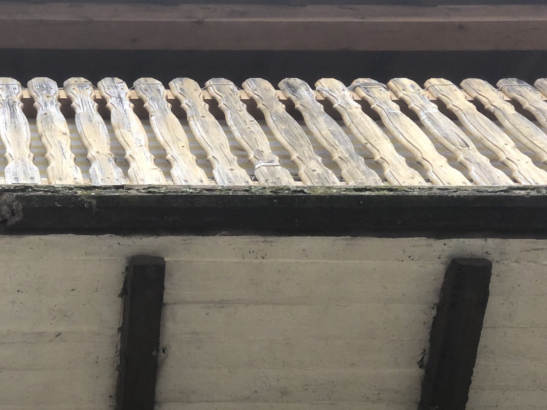

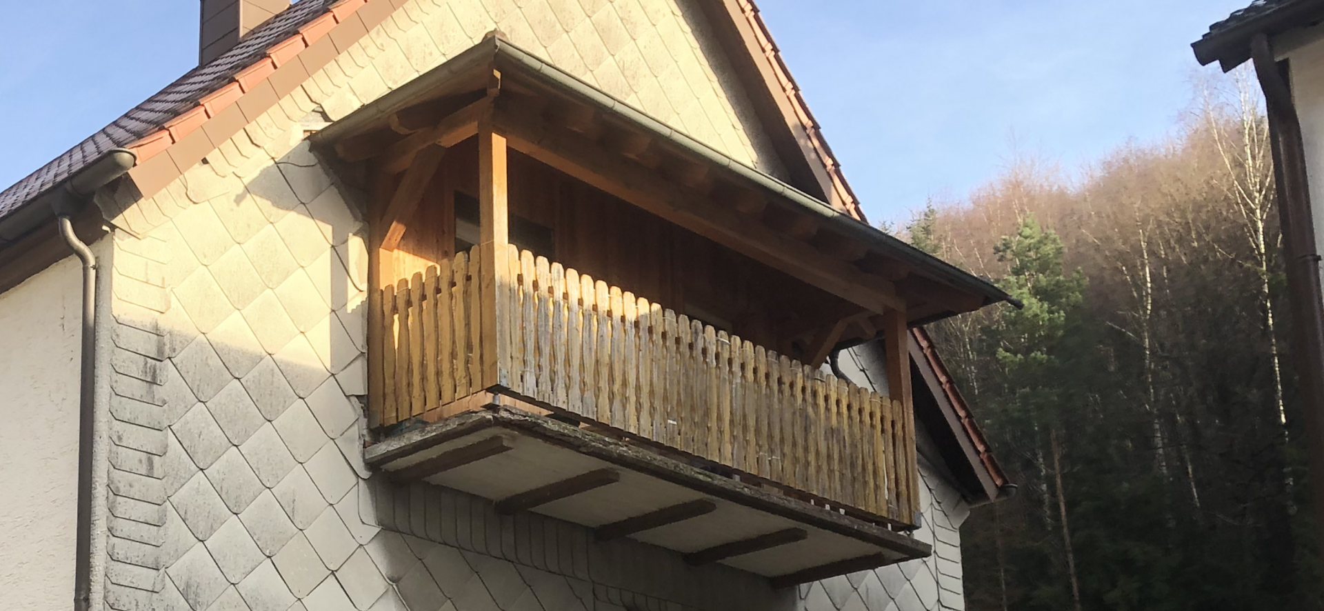

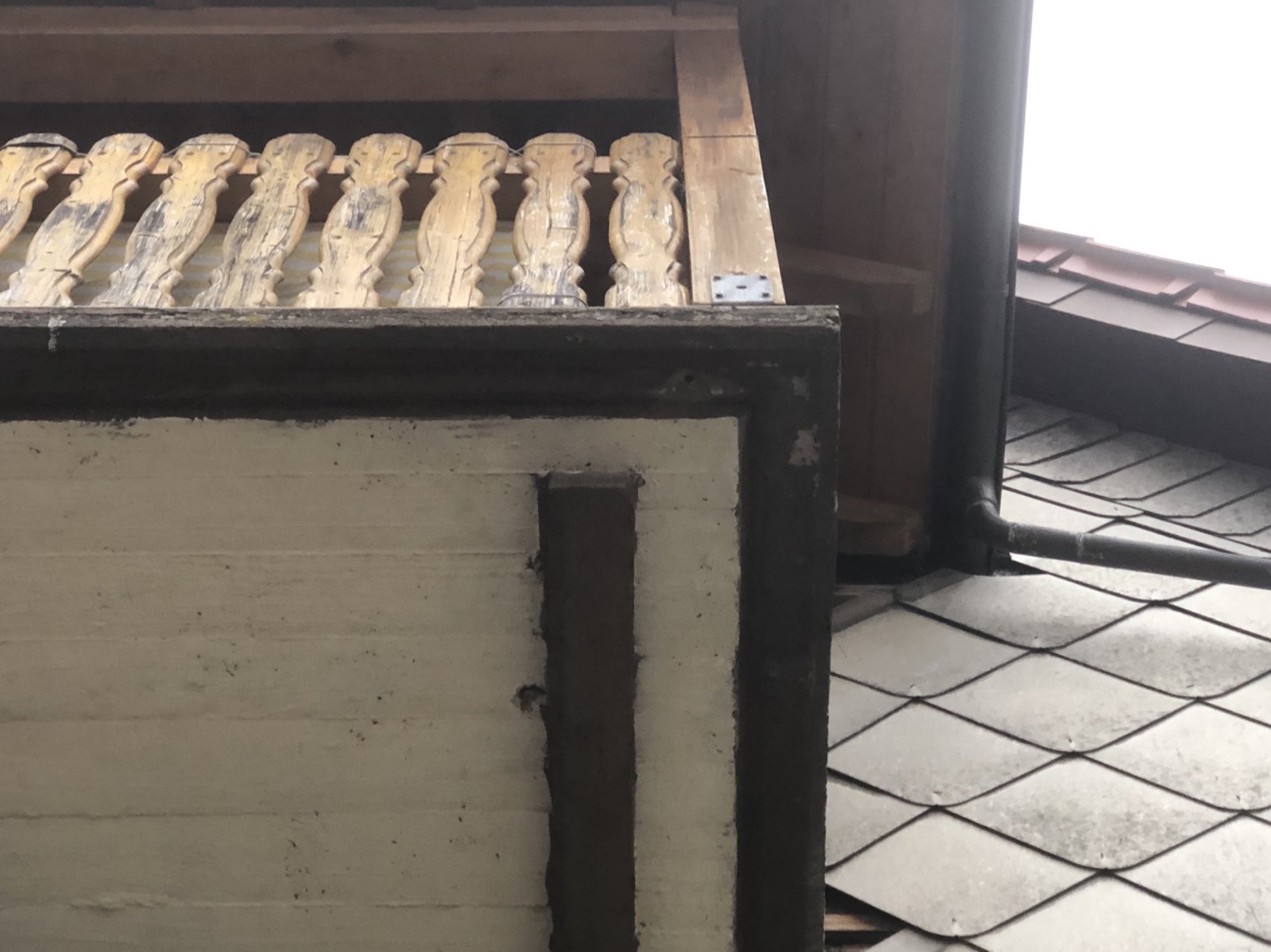

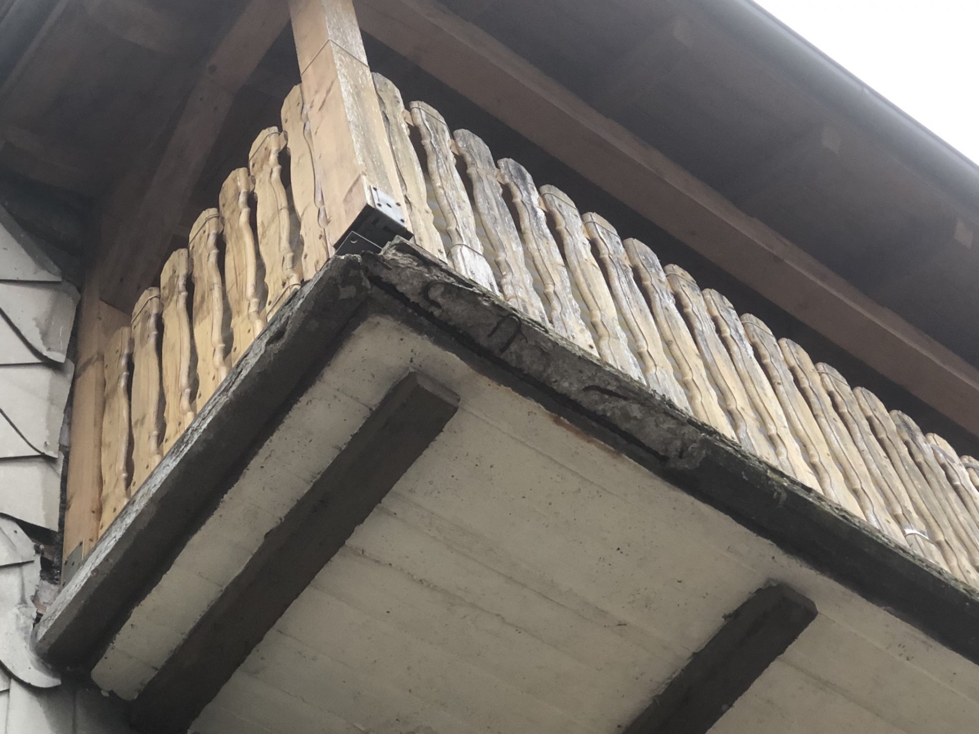

    Hallo liebe Experten,
    ich bin gerade durch Google auf dieses Forum aufmerksam geworden und würde gerne mal eure Meinung zu folgendem Balkon wissen. (Vor einiger Zeit sind schon Teile davon abgeplatzt und hätten locker jemanden umbringen können)
    Ich hoffe Ihr könnt auf dem Foto was erkennen. Ich habe vom Thema Bau absolut keine Ahnung, aber für mich scheint dieser ganze Holz/Dach -aufbau ziemlich übertrieben für diesen dünnen alten Betonbalkon. Ebenso steht ein Balkenfuß regelrecht is der Luft.
    Meine Sorge ist, das diese ganze Musik irgendwann den Alder macht und eventuell gleich noch jemanden über den Jordan schickt.
    Nun meine Frage an euch:
    Ist sowas noch zu retten? Lohnt das überhaupt? Oder wäre abreißen die billigere Variante? Genutzt wird das Teil seit Jahren nicht mehr.
    Freue mich auf eure Meinungen!

    Wenn’s nicht genutzt wird dann abreißen oder weiter nicht nutzen
    Hat wohl jemand als Ortbeton vor Ort eingeschalt damals. Getragen wird das von den Trägern quer zum Balkon. Die sehen gut aus und der Balkon selbst von unten auch zumindest was man auf den mediokren Fotos erkennen kann.
    die abgeplatzten Teile am umlaufenden Rand sind wohl nicht relevant (zumindest für das absturzrisikos des Balkons selbst)
    Wegreißen und die Fassade dämmen ?

    Danke für die Antwort. Beruhigt mich teilweise. Habe Angst wegen der Stütze vom Dach die nur mit 2 Schrauben an einer Seite im bröckeligen Beton fest ist. Müsste mich mal schlau machen was so ein Abriss kosten würde. Das Dach würde ich selbst entfernen, irgendwie. Geht mir nur um den Beton. Wie gesagt es lösen sich ab und zu Teile und direkt darunter ist der Hauseingang.
    Hätte den Balkon schon gerne weg, stattdessen lieber 2 Fenster mit französischem Balkon. Fassade mit neuen ziegelroten Platten neu verkleiden und ja dämmen bietet sich da an.
    Oder gibt es noch eine günstige Alternative den Balkon zu retten?
