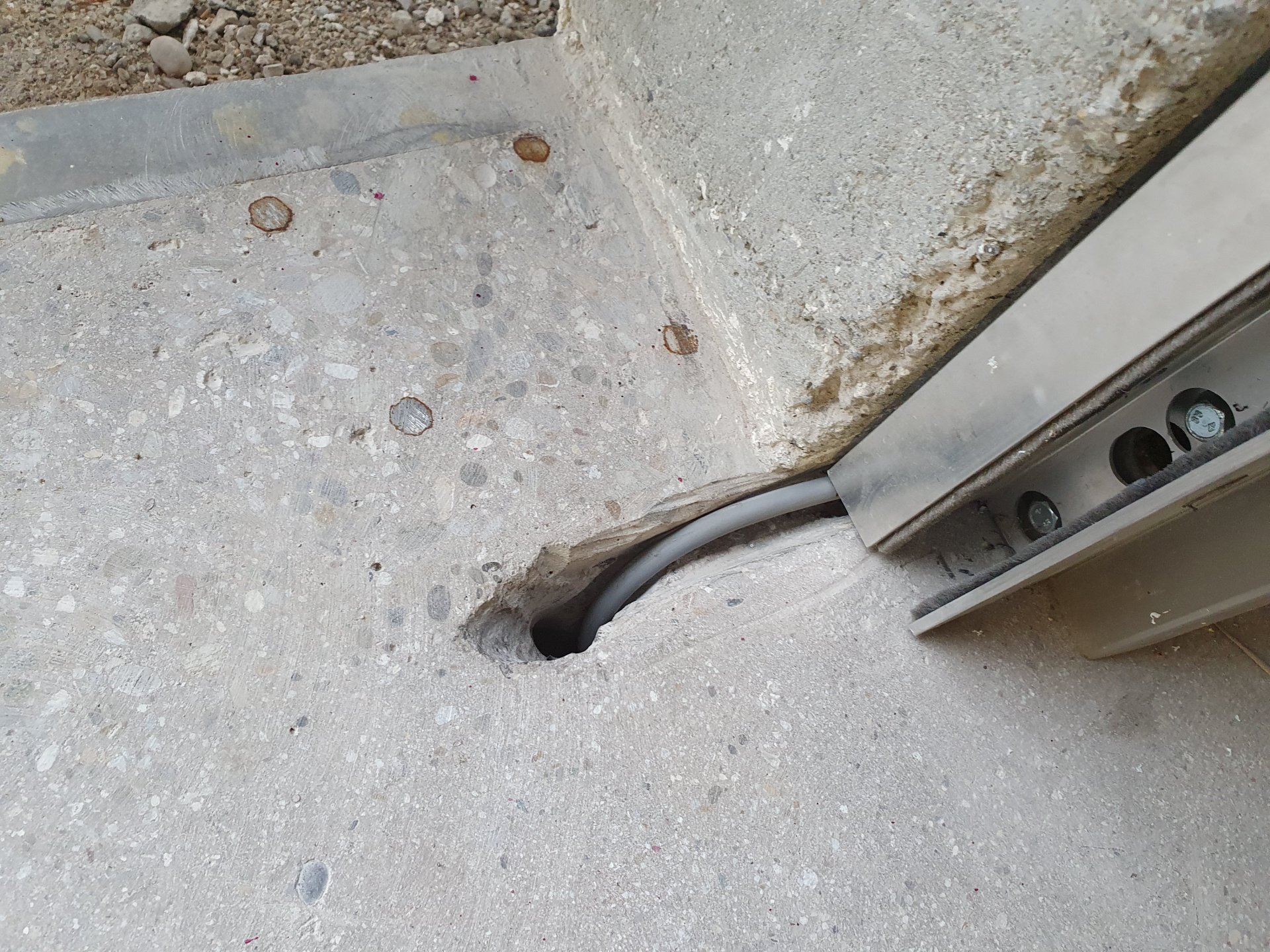

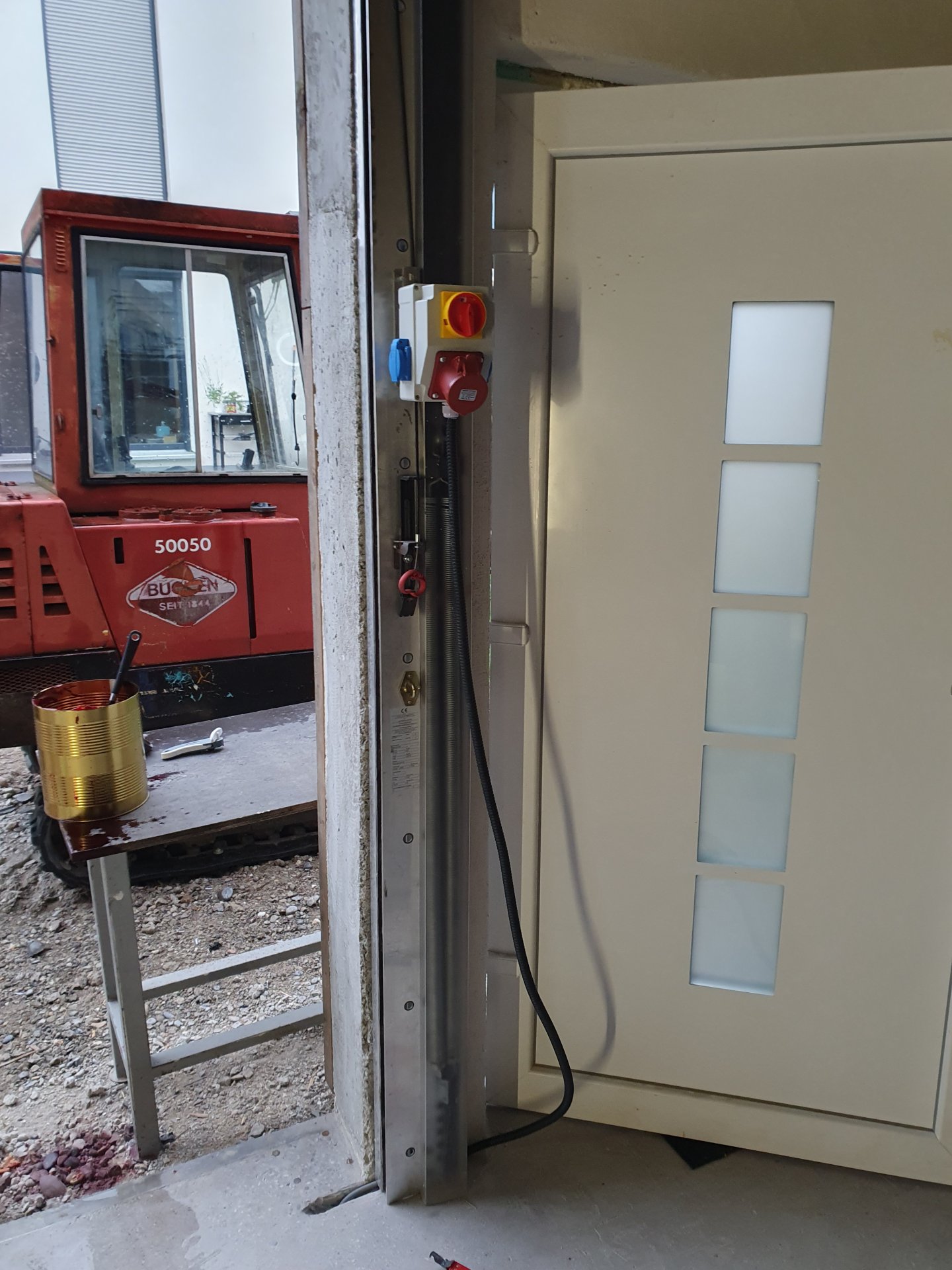

    Moinsen,
    Habe in meiner Bodenplatte ein Loch wo ich verfüllen muss.
    Hatte ein Leerrohr wo mir mit Beton voll gelaufen ist,ä.
    Musste ich relativ großzügig aufbohren.
    Möchte es jetzt wieder dicht verfüllen, mit dem Kabel drin(ja Kabel bleibt dann halt für die Ewigkeit und kann nicht gewechselt werden, das ist mir bewusst.;-))
    Bräuchte was gut flüssiges zum auffüllen, das es auch gut weit runter unters Kabel läuft, so das halt alles gut verschlossen ist und nicht aufplatzt.
    Bohrung ist vor dem Tor, also im Außenbereich.
    Wasser SOLLTE nur bei massivem Starkregen dran kommen.
    Ne idee mit was am besten auffüllen?
    Danke

    Ist der so flüssig?
    Bzw kann ich den so flüssig anmachen das man ihn wirklich Gießen kann, dass er sich hart wird und nicht brüchig ist?)

    Ho,
    Hab jetzt vom Racofix 8700 1kg geholt.
    Zur Sicherheit aber, kann ich den so dünn anmachen das er sich Gießen lässt, dass er nachher noch richtig hart und stabil wird?

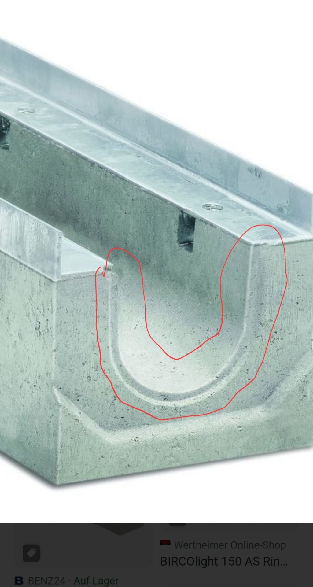

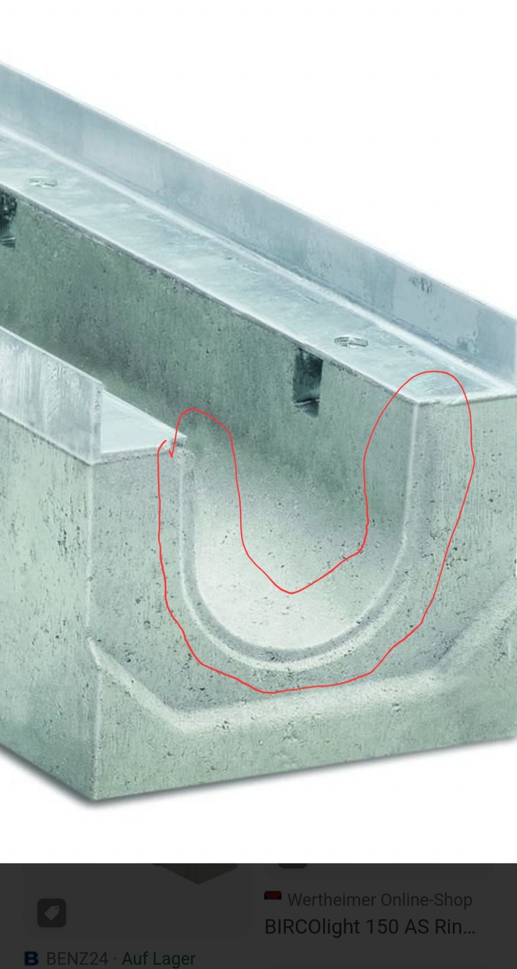

    Kann ich den auch für die Entwässerungsrinne nehmen?
    Ich setze Betonrinnen BIRCO LIGHT.
    Die haben jeweils an den Stößen Phasen dran.
    Baustoffhändler meinte Übergänge mit Zementmörtel zuschmieren, aber weiß nicht ob das auf Dauer hält?
    Wäre da der Racofix vielleicht besser?
    Danke euch

    Entsprechender Vergußbeton ist extrem dünnflüssig-
    ich habe damit unsere Unterwasser-Poolscheinwerfer eingegossen- alles dicht.
