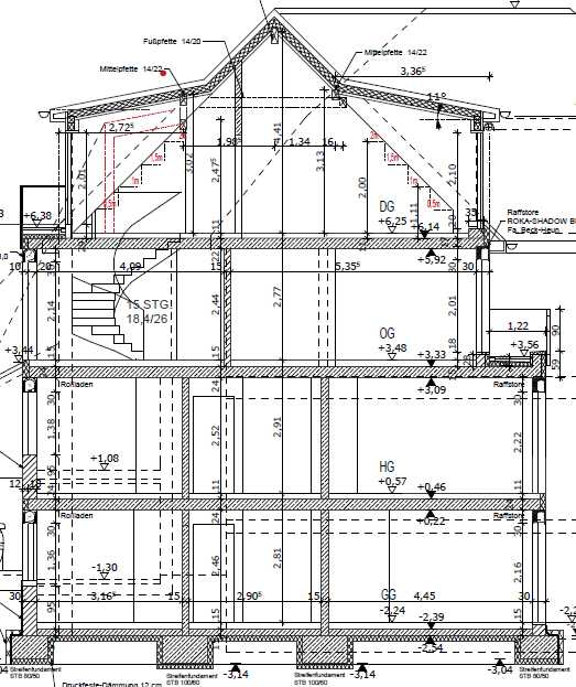

    Ich habe gerade einen Nachtrag bekommen, weil der Beton für die Fundamente auf Anweisung des Statikers in C35/45 ausgeführt wurden (mit externer Überwachung nötig). Es handelt sich um folgende Streifenfundamente, die schon mal Gegenstand der Diskussion waren (das zweite von links wurde in Breite
    1,20 ausgeführt):
    Der Statiker hat schon einiges überflüssig dimensioniert. Wie kann ich feststellen, ob die erhöhte Betongüte wirklich nötig war?
    Gibt es zB ein DIN-Vorschrift? Wirtschaftlichkeit der Planung?

    Gab es während der Bauphase einen Grund, dass ggf. nach sehr kurzer Zeit eine bestimmte Festigkeit erreicht werden musste z.B für einen schnellen Baufortschritt?
    Ansonsten:
    Komplettes Baugrundgutachten + komplette Statik + Jemand, der sich damit auskennt.

    Das kann Gründe zum einen aus der Standsicherheit und zum anderen aus der Dauerhaftigkeit haben.
    Wenn z.B. Dein Haus unmittelbar am Meer steht (ich weiß, in München unwahrscheinlich) und ggfs. salzhaltiges Grundwasser die Fundamente erreichen kann (den Fall hatte ich bei einem Kraftwerksbau in Holland schon gehabt), dann wäre über XS3 ein C35/45 erforderlich. Ebenso wenn ein hoher chemischer Angriff (z.B. eine hohe Sulfatbeanspruchung) vorliegt (XA2 oder XA3), auch dann wäre ggfs. der C35/45 (meist mit weiteren Massnahmen wie z.B. ein spezieller Zement) angebracht. Das alles müsste aber aus dem Bodengutachten bzw. den Unterlagen des Planers hervorgehen.
    Ggfs. wird bei sehr kalter Witterung ein höherwertigerer Beton verwendet, um aufgrund des höheren Zementgehaltes bzw. der höherwertigeren Zementart zusätzlich Hydratationswärme beim Abbinden zu bekommen, damit die Sosse nicht einfriert.
    Was aus Gründen der Standsicherheit notwendig ist, kann Dir nur der Tragwerksplaner beantworten.

    Such mal nach Bauteilkatalog
    Da sind ganz viele Fälle beschrieben. Und den muss der Planer auch berücksichtigen. Sollten bei dir solche Bedinungen vorliegen, ist es schon richtig so. Sind es Gründe wie Verarbeitung, Wetter usw. wäre es zu prüfen, ob es notwendig war.

    an die streifenfundamentediskussion erinnere ich mich ..
    wurde die stat. ber. geprüft? turnt die lbk täglich auf
    der baustelle rum? was sagt der ersteller der stat. ber.?
