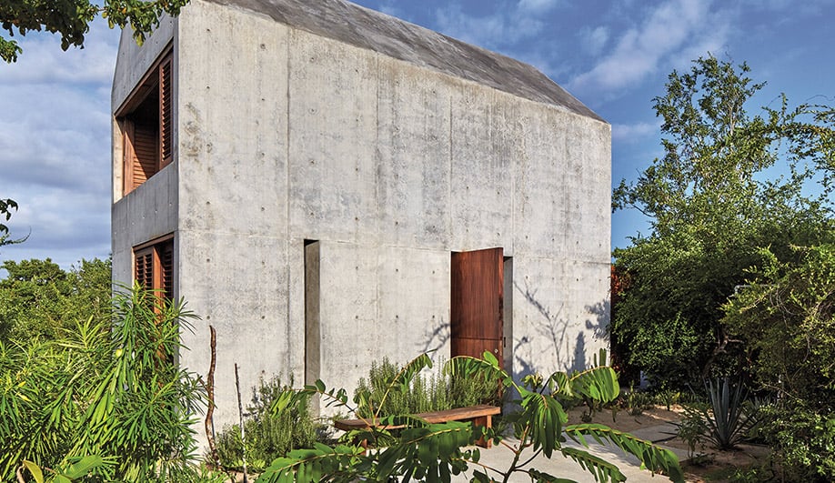

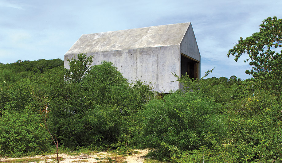

    Vermutlich ein Thema das hier nicht jeden Tag aufkommt, aber ich hoffe vielleicht doch ein paar Meinungen zu dem Thema zu bekommen. Ich plane den Bau eines Hauses auf den Philippinen und würde es gerne komplett in Beton bauen. Beton ist dort Rohstoff der Wahl und verfügbar, zudem stabiler, dazu gleich mehr.
    Es soll auf einem Hügel mit Hang gebaut werden, in einer Region, in der es viel regnet und manchmal Taifune auftreten, auch leichte Erdbeben sind möglich. Deswegen ungern in Holzbauweise.
    Ich bekomme jedoch unterschiedliche Aussagen. Einige sagen mir, dass Betonhäuser das Beste sind, was man dort bauen kann, andere sagen, dass Risse unvermeidlich sind und das Haus nicht wasserdicht bleiben wird.
    Mein ursprünglicher Entwurf sah auch ein Flachdach vor, aber das ist offenbar noch weniger empfehlenswert.
    Gibt es Gründe für- oder gegen ein solches Dach? Kann jemand etwas Licht in diese Angelegenheit bringen? Meinungen zum Thema Dach aus Beton?

    So wie im Bild würde ich persönlich sofort bauen. Sieht sehr gut aus. Wie man das dicht bekommt würde mich auch mal interessieren. Daher höre ich hier mal mit.
    Bei der Bewehrung würde ich wahrscheinlich auf GFK oder Carbon setzen, da fällt die Rostproblematik schon mal aus und die Hütte steht schon mal 50 Jahre länger.
