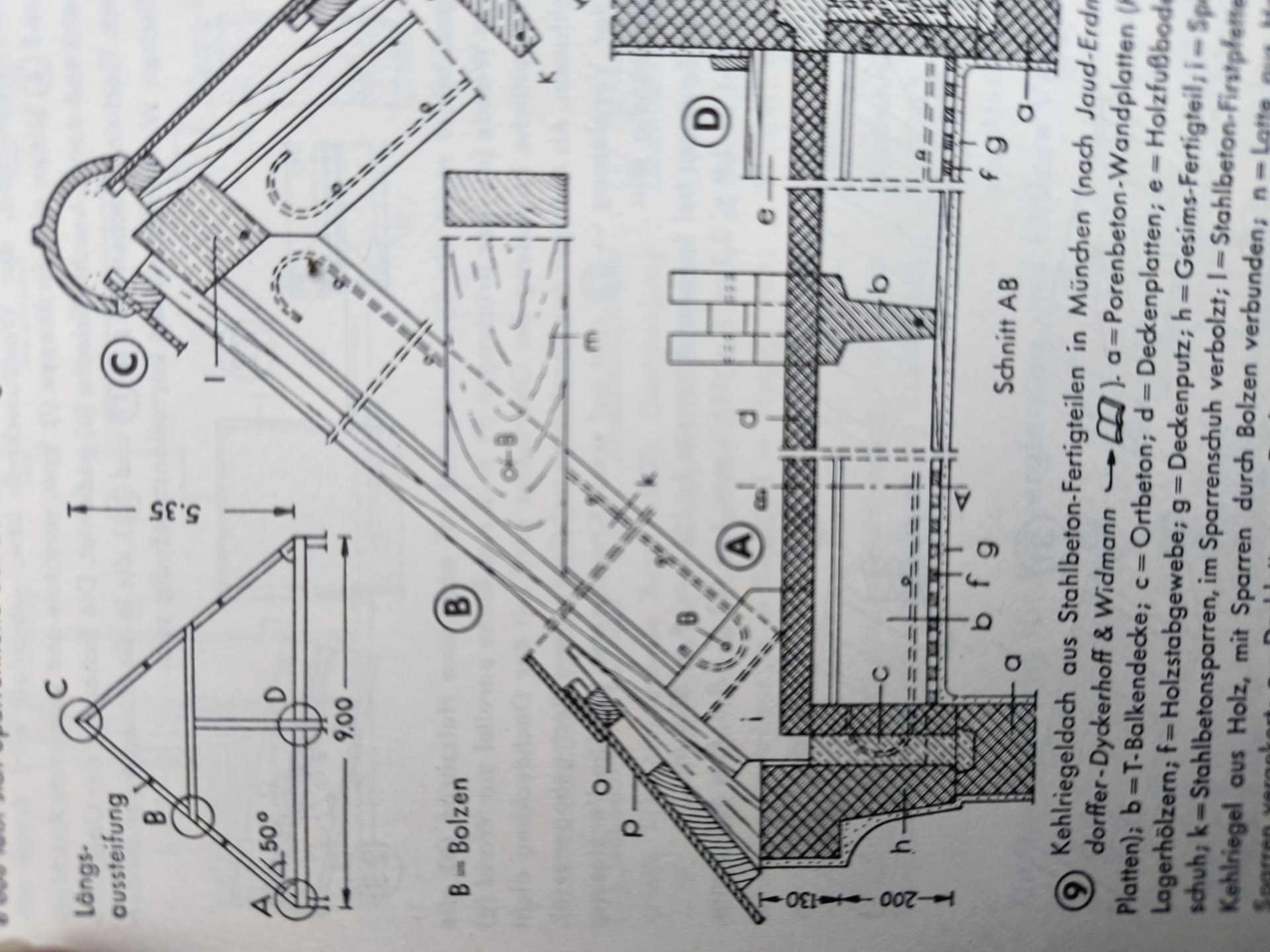

    Ich wohne ihn einem Mehr-Wohnungen-Haus, bei welchem die Dachstuhlkonstruktion aus Stahl-Beton-Elementen gebaut wurde.
    Nunmehr wird die Sanierung in der Eigentümergemeinschaft diskutiert.
    Um die Fassade außen zu dämmen müsst ja an allen Seiten der Überstand des Daches vergrößert werden.
    Die spannende Frage ist, ob es technisch überhaupt möglich ist, den vorhandenen Dachstuhl nach allen Seiten mit z.B. einer Holzkonstruktion zu vergrößern, oder doch mit Stahl.
    Wie aufwendig ist dies und welche Rolle spielt die Statik.
    Muss eventuell der gesamte Dachstuhl abgerissen und mit Holz neu gebaut werden?

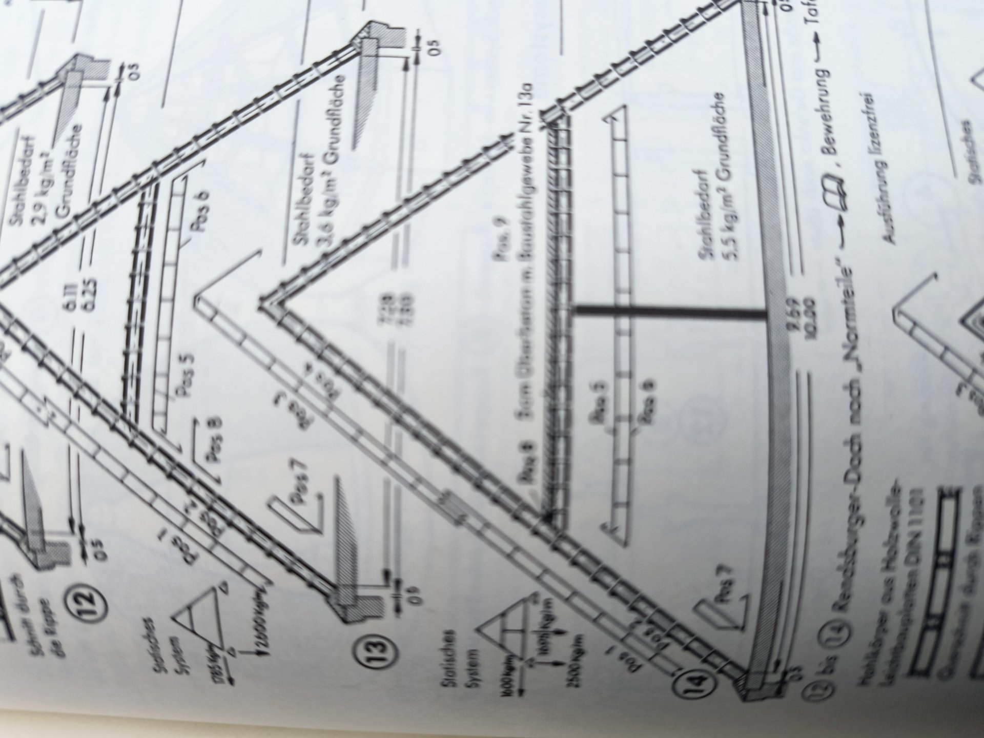

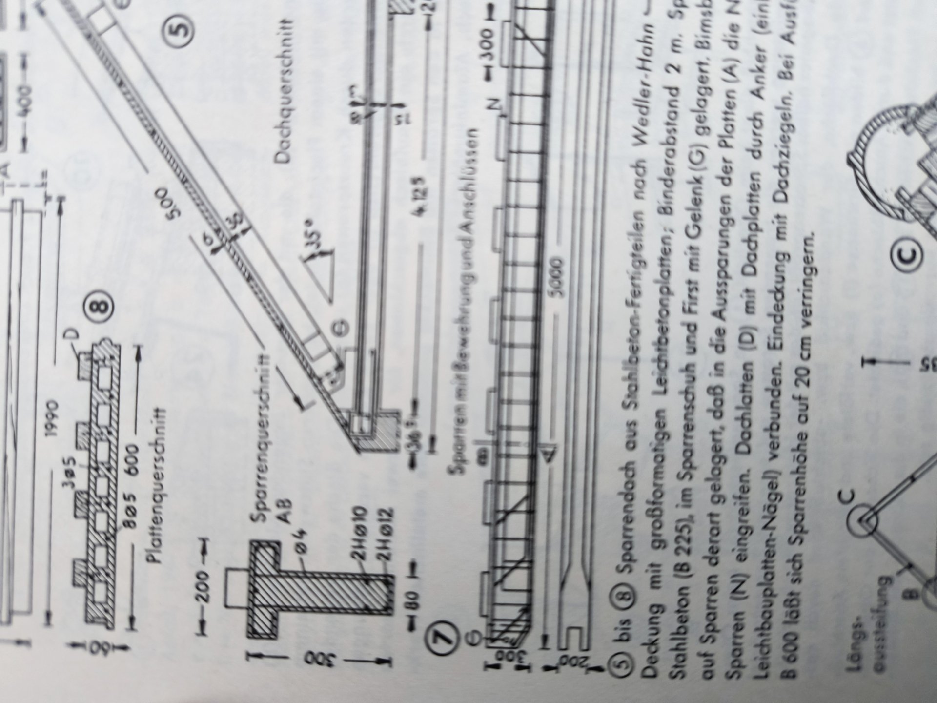

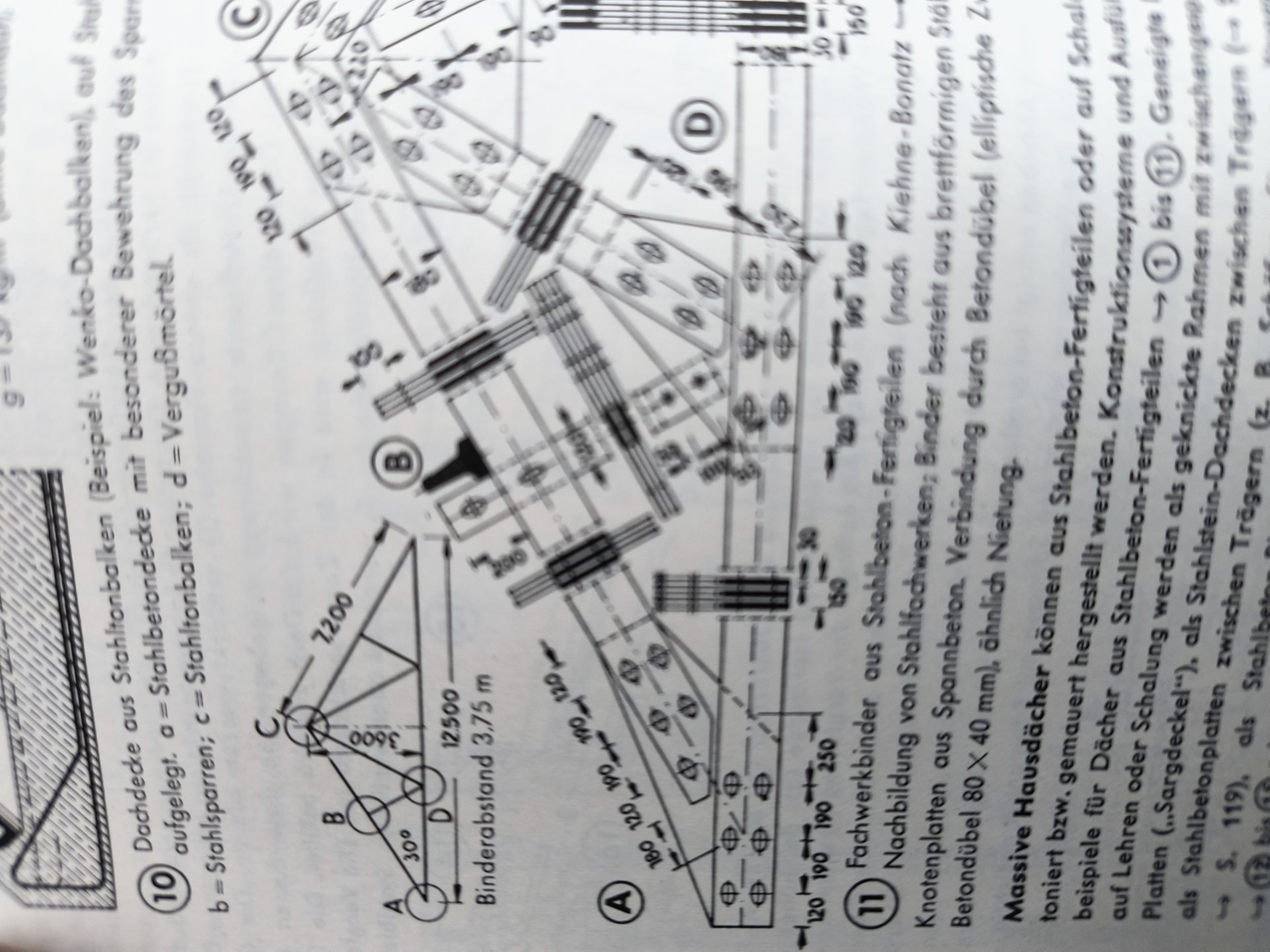

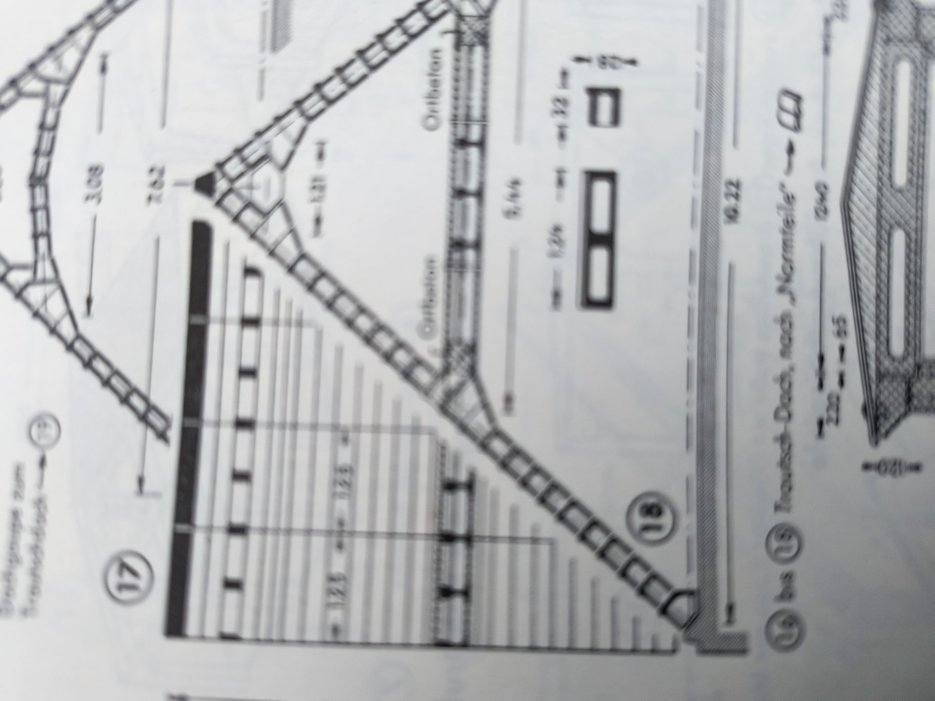

    Du beschreibst allgemein eine Bauweise die einige Jahre durchaus verbreitet war , heute gibt es ähnliche Konstruktionen allerdings mit 'Textil Kevlar UHBC ' etc unten habe ich dir exemplarisch einige Ausführungen beigefügt wobei es Systemhersteller gab und individuelle Ausführungen.
    Was genau benötigt wird sagt dir das von euch beauftragte Ing- Büro , da du auch keine weiteren Angaben eingestellt hast , kann dir keiner sagen ob ggf Holz aufgrund der GK ( Brandschutz) grundsätzlich kompliziert wird oder nicht, weiterhin ob ein ausreichend 'stabiler' Drempel oder Fusspunkte vorhanden sind , die gesamte Dachform ist auch nicht dargestellt.
    Die Anlagen sind entnommen Mittag Baukonstruktionslehre 6.Auflage 1955
