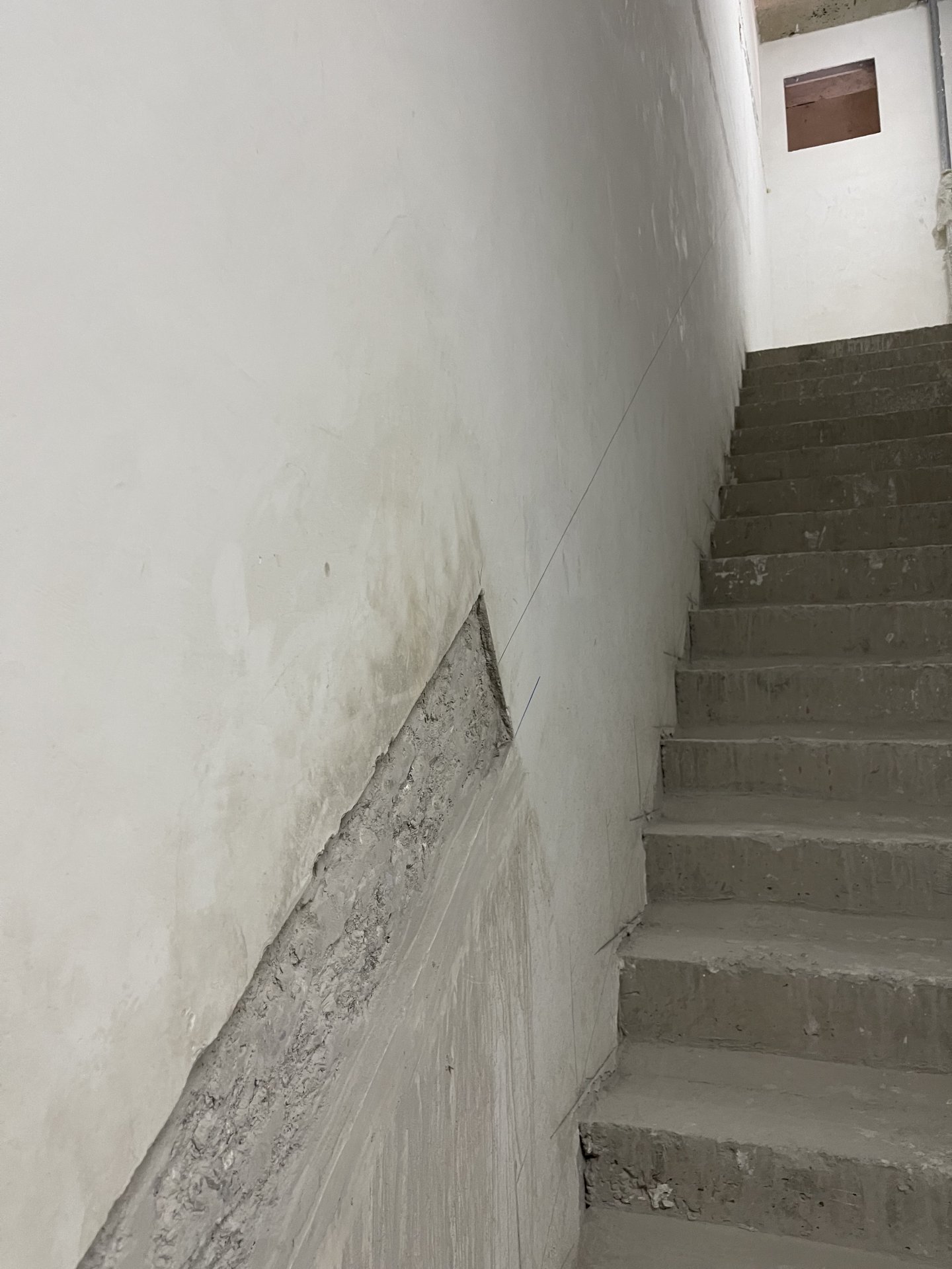

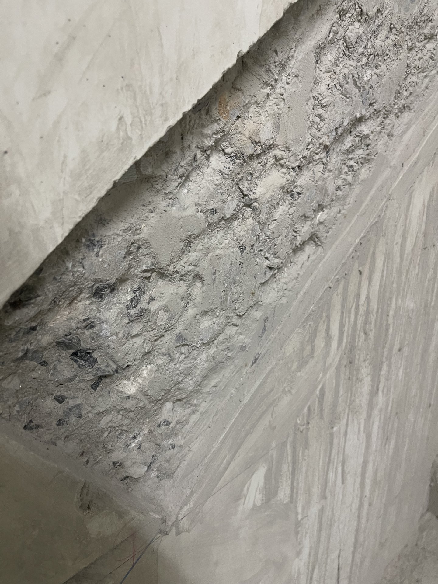

    ich bin neu hier im Forum und komme gleich mit einer etwas speziellen Frage an die Experten.
    In einem Treppenaufgang soll eine Vertiefung in die Wand gefräst werden.
    20cm breit, 2cm tief, 10m lang, das ganze ca. 1.3m über der Treppe.
    Weil das ganze ja diagonal läuft denke ich, dass wir um eine Führungsschiene nicht herum kommen werden.
    Hat jemand Erfahrung mit solch einer Aufgabe und einen Rat, welcher Typ Fräse sich hier am besten eignet?

    Mauernutfräse manuell geführt sollte da problemlos klappen. Falls du unsicher bist dübel ein Anschlagbrett dran zur Führung. Oder einfach mit eiinem Winkelschleifer - bei 2cm sollte das kein Problem sein, das ist ja kaum mehr als die Putzstärke.

    Halterung an den Winkelschleifer bauen- Anleitungen gibts bei YouTube.
    Zuerst dicht nebeneinanderliegende Schnitte herstellen, dann abklopfen- je nach Untergrund
    Dann mit Winkelschleifer und Führungsunterlage fein Nachsrbeiten.
    Viel einfacher als Nachputzen einfach tiefer wegstemmen und gipsfaser- oder zementgebundene Platte einsetzen
