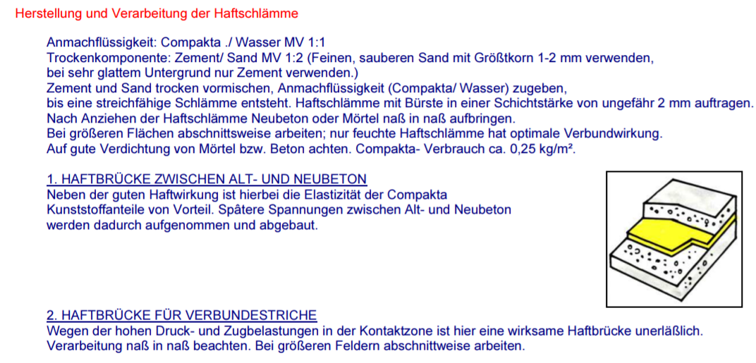

    wenn der Untergrund (Altestrich) noch ausreichend tragfähig ist mit einer Schlämme aus Zement/Sand/Kunststoff/Wasser herstellen, hab im Anhang ein Produkt (das ich öfters auch verwendet habe) das eine verläßliche Verbindung schafft, es gibt auch noch andere wie Ceresit o,ä,.
