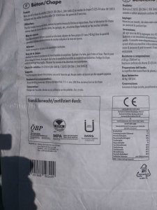

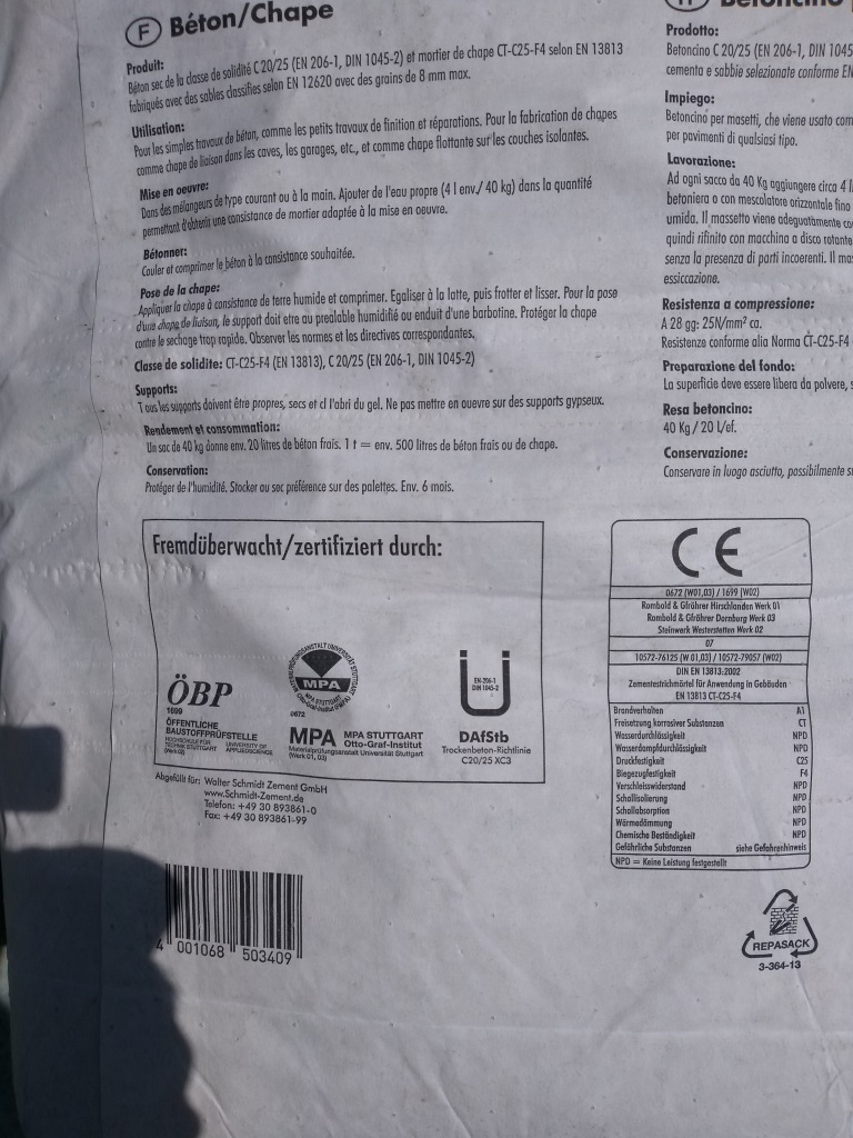

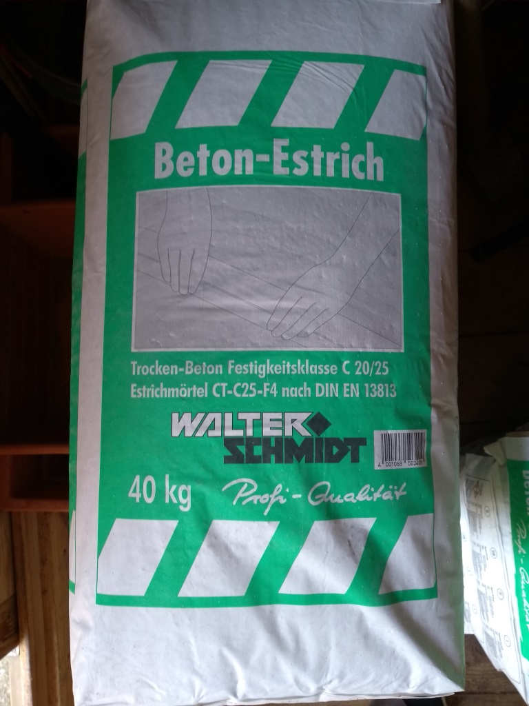

    Hallo und Guten Tag,
    ich möchte gern ca.15 Punktfundamente für eine Terrasse erstellen. Hierfür haben wir folgenden Beton... , laut Angabe der Sackware :
    Beton - Estrich (Trocken-Beton C20/25 / Estrichmörtel CT-C25-F4) erstellen . Kann ich diese Sackware dafür benutzen oder ist dieser Beton-Estrich eher ungeeignet ? Foto's der Sackware anbei .
    Danke vorab für Eure Meinungen
    Grüße
    Marek1

    Ja
    wenn du magst kannst du noch 16er Kies dazugeben und ggf etwas extra Zement

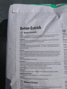

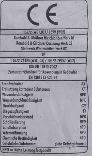

    Okay, danke für Deine Antwort. Warum noch Kies und extra Zement ? Ach so habe nochmal ein Screen gemacht , dort steht etwas von " in Gebäuden" !?

    Na weil du für ein echtes Fundament größere Körnung haben solltest und wenn du mehr Korn dazu gibst, brauchst evtl. auch etwas mehr Zement, sonst setzt du die Mischung evtl runter.
    Es kommt ja auch drauf an, was exakt du unter "Fundament" verstehst, wie der Unterboden ist, der Aufbau, Verkehrslast etc.
    Aber generell kannst du so einen 20/25 dafür verwenden, wenn du ihn schon da hast, wie schon geschrieben, notfalls etwas "Aufbessern".
    Du kannst ja den Beton mal fragen, warum er nur innen funktionieren soll. Vermutlich weiss er darauf auch keine Antwort :)
    Salzwasser/Tauwasserbelastung etc wird ja bei einem Terrassenfundament nicht vorliegen (wie z.B. in einer Garage)
