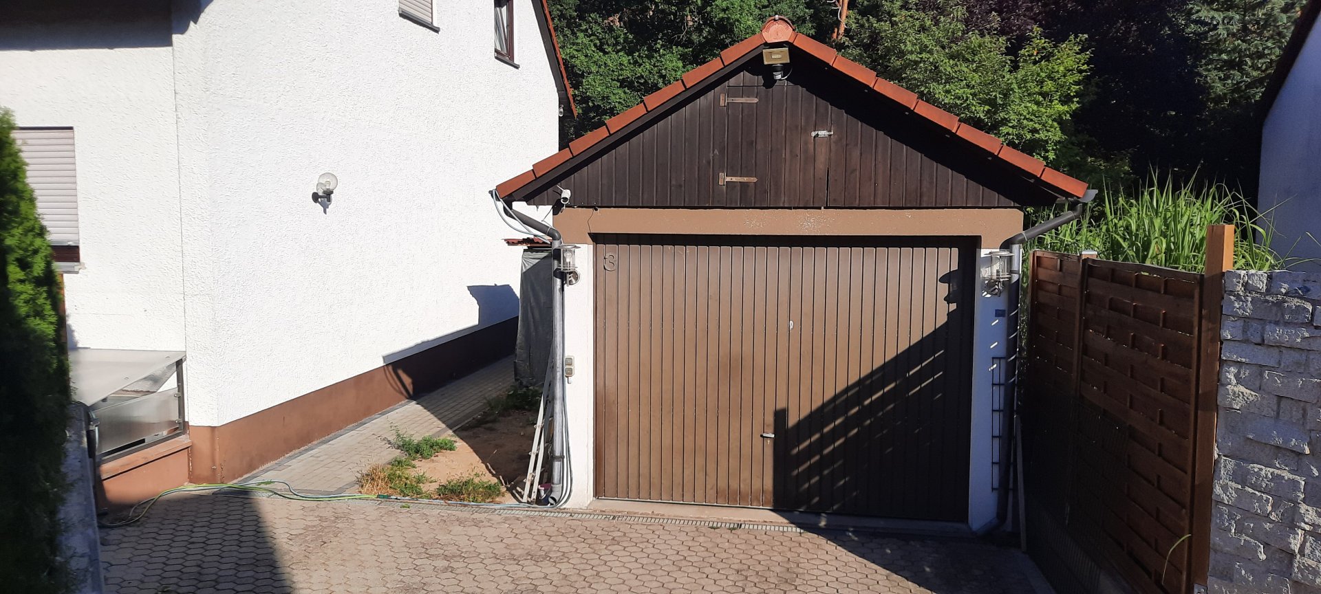

    Guten Morgen.
    Wie das Thema schon sagt, sind wir am überlegen, unsere fertiggarage zu verbreitern. Damit hätten dann 2 Fahrzeuge Platz.
    Vielleicht hat das hier schon jemand gemacht? Alternative wäre noch ein Abriss. Jedoch ist die Garage noch top in Schuß.
    Die fertiggarage in von zapf mit den Maßen 3,5x6.5m und würden gerne 2m verbreitern. Am Ende soll dann ein 4.5m garagentor eingebaut werden mit satteldach. Vielleicht lohnt sich ja auch so eine Erweiterung finanziell garnicht. Was denkt ihr? Und wie kann man sowas am besten realisieren?

    Die Fertiggarage ist auf eine Breite X bemessen. Da kann man nicht die Spannweite mal eben um 2 Meter vergrößern.
    Fertiggaragen werden im Werk mit Präzision hergestellt, daher können die auch dünner als örtliche Bauteile sein. Da bekommst du kaum einen sauberen Anschluss hin.

    Fertiggaragen werden in einem Stück gegossen, da kann man nicht mal eben ein Seitenteil entfernen

    Alternativ kann man einen Carport anbauen. Zwischen Haus und Garage ein mit Doppelstegplatten gedecktes Dach.
    Wie steil ist denn der gepflasterte Weg am Haus?

    Das ist auch an einem ziemlich steilen Hang, so wie es aussieht. Da du den Bagger eh für den aushub etc brauchst wird wirtschaftlich eher sein Abriss und neue breitere Garage hin, wenn der Platz dafür reicht und baurechtlich nix dagegen spricht
    Fenster ist ja schonmal keins im Weg was gut ist und anderen Zugang zum Garten müsst ihr euch dann eben überlegen

    Danke euch für euere antworten und Ideen.
    Sowas dachte ich mir auch das meine Idee nicht so einfach umzusetzen ist.
    Ein carport fällt leider aus, da der einfahrswinkel nicht reicht. Fürn polo wäre es ok, aber mit unserem familienkombi keine chance.
    Da die Garage in einem top Zustand ist, wäre evtl noch eine andere Idee sinnvoll bzw machbar. Und zwar, wir drehen die Garage um 90grad und stellen diese dann 5.5m weiter hinten ab. Quer zum Haus praktisch.
    Dann noch die toröffnung zumauern und eine Tür rein.
    Vor die Garage dann eine doppelgarage dranmauern. Dann komplett ein satteldach drauf. Vorteil wäre, ich hätte dann gleich eine Werkstatt (alte garage) und eine saubere, aufgeräumte neue Garage wo nur Autos drin stehen.

    Die neue Idee wird vermutlich auch teurer als die Garage als Schuppen/Gartenhazs neu zu bauen. Außerdem ist fragwürdig ob das überhaupt zulässig ist. Müsstest mal genau wegen grenzabständen, GFZ/GRZ und Bebauungsplan etc. schauen.

    Das ist kein Problem. Die Länge liegt bei 9m an der Grenze. Damit habe ich kein Problem.
    Ob es teurer ist als wenn ich neu meine Werkstatt baue müsste ich durchrechnen. Die neuen Fundamente für die Garage quer hinzustellen, kostet mich z.b. nichts. Bin im Straßenbau tätig und an Maschinen und beton scheitert es nicht.

    Das problem wird vielleicht sein, dass du von den qm der Fläche drüber bist.
    Musst mal in die Bauordnung kucken was in deinem Bundesland verfahrensfrei ist.
    die alte Garage ist vielleicht zu groß für ein „Gartenhaus“
