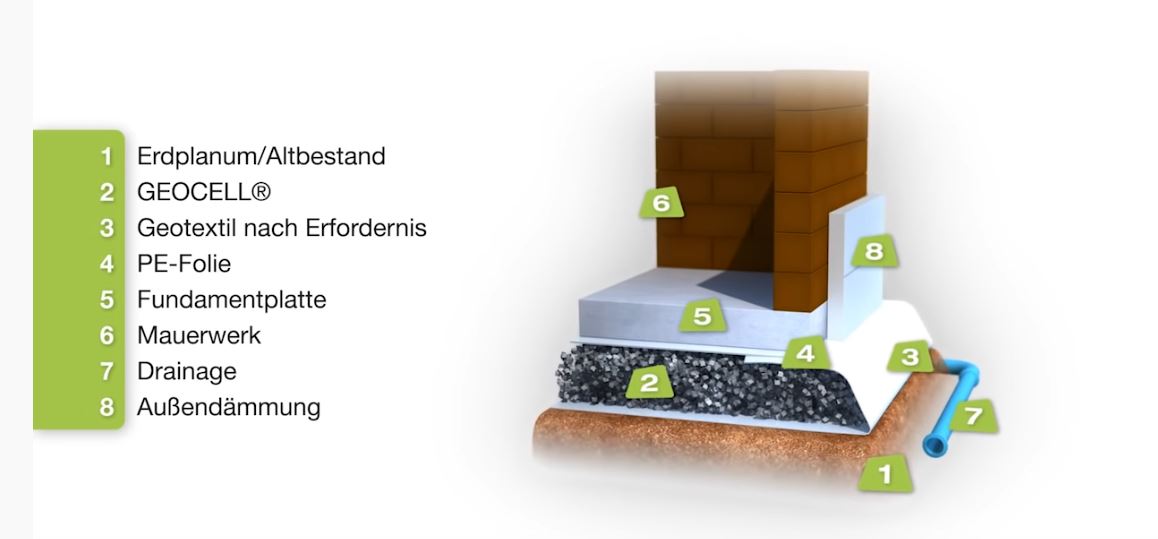

    Der Schaumglas Unterbau gefällt mir besser aber die Verarbeitung scheint deutlich komplizierter zu sein als bei dem XPS.
    Einen Keller bekommt das Haus sowieso nicht, wegen des Grundwassers und Lagerplatz habe ich in den Nebengebäuden genügend...

    Es gibt auch Schaumglasschotter, ist meiner Meinung nach auch günstiger als die Platten und sehr einfach zu verarbeiten.
    Reinkippen verdichten fertig.
    Kannst auch oberseitig dämmen, dann geht aber keine Schwedenplatte mit integrierten Heizschlangen.

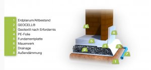

    Ich habe mir zur Schaumglasdämmung das Geocell Video angesehen und die Schaumglasschicht wird da mit einem "Geo-Textil" eingeschlagen.
    Von Oben verhindert es das Eindringen des Beton.
    Warum brauche ich es an der Seite und unten? Muss es das Eindringen von Wasser verhindern? In dem Fall würde ich stark daran zweifeln, dass es längere Zeit hält...
    Irgendwo wird es ein Loch bekommen, voll laufen und mit Wasser gefüllt super gut Wärmeleiten...

    Wie soll es denn als kapillarbrechende Schicht Wasser leiten?
    Gut, wenn das Ding komplett im Wasser steht, dann hast eh nen Problem mit Dämmung drunter.

    Hmmm...
    naja, das Grundwasser ist da wirklich nicht weit weg...
    Ich glaube ich fülle da einfach ein bisschen auf
    wie würde es dann mit dem Glapor hier aussehen:
    Auffüllen, glatt rütteln und verdichten und dann wie in dem Video den Streifen außen herum ziehen?
    oder muss das in der Erde versenkt sein?

    Glapor ist super, das Geotextil ist nicht wasserabweisend, sondern Schaumglas selbst ist kapillarbrechend. XPS saugt sich unter Umständen nach Jahren voll und verliert die Damwirkung, Schaumglas tut das nicht.

    Nö nicht mit Schaumglas, stehe auch gerade mit Schaumglas 1.5m tief im Grundwasser.

    Hmh... Zitat:
    "Die Anwendung von ***** (steht für das Schaumglasschotter-Produkt) ... im Bereich von drückendem Wasser ist nicht zulässig"
    Da hat XPS aber Riesenvorteile.
    das mit dem Schaumglasschotter ist teilweise auch eine Milchmädchenrechnung. Wenn ich einen bestimmten U-Wert erreichen will/muss, dann kommt da schon eine Packlage zusammen. Dann muß man beim rütteln auch schon wissen, was man macht, zuwenig ist dumm, zuviel ist auch dumm. Da brauchts Leute mit Erfahrung und das ist regional abhängig.
    Dann kommts auf den vorhandenen Untergrund an. Und geschalt werden muß auch. Die Atlas-Bodenplatte ist keine schlechte Idee, allerdings völlig überteuert.
