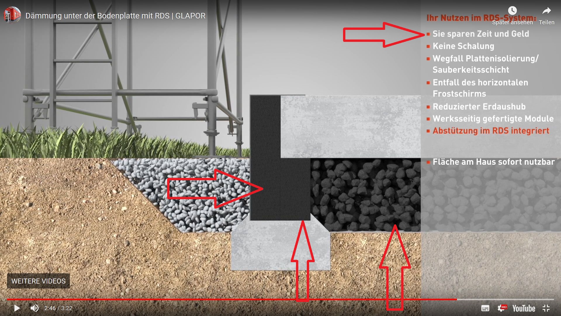

    Da mein Vorgehen immer wieder hinterfragt wird, hier eine ausführliche Erklärung dazu:

    Hier steht etwas ähnliches: Eigenschaften XPS Dämmstoff - Druckfeste und wasserfeste Dämmung
    Naja und wenn es im Uboot eingesetzt wird dann denke ich mal, dass die Langlebigkeit eingehend geprüft wurde...
    Mit dem XPS sollte ich also keine Wasserprobleme haben.
    Zwischen den Glassteinen wird sich aber ganz sicher Wasser ansammeln falls das Grundwasser hoch genug ist oder das Regenwasser nicht richtig abgeleitet wird.
    Die Verarbeitbarkeit beim XPS kommt mir auch leichter vor.
    Den Faktor problematisch bei der Entsorgung glaube ich kann ich vernachlässigen wenn ich davon ausgehe, dass das Haus sehr lange stehen bleibt.
    Naja, ich werde mal darüber nachdenken und dann sehen was das Bodengutachten dazu sagt.
    Jedenfalls schon mal ein großes Dankeschön an alle die sich an der Diskussion beteiligt haben!

    Es gibt aber Berichte, die bzgl. XPS anderes sagen - ich würde das nicht so easy abhaken, sind hier auch mehr Bauchmeinungen auf allen Seiten ;).
    Zudem musst Du dann auch den Potentialausgleich anders planen - wird gerne verpennt.
    Solange Du nicht bis UK Bodenplatte Wasser hast, kann kein Wasser den Schotter hoch.

    WOW, von 0,025 W/mK auf 0,055 W/mK das ist in Prozenten schon einiges.
    Immer noch deutlich besser als Stahlbeton mit 2,3 W/mK und auch noch besser als 0,12 W/mK die jetzt z.B. Glabor angibt.
    Das XPS unter ungünstigen Bedingungen Wasser aufnimmt wäre damit aber eindeutig belegt.
    Wikipedia sagt Polystyrol zersetzt sich nur durch Strahlung kleiner 300 nm, unter der Bodenplatte sollte es also sicher sein.
    Ich schaue jetzt mal wie Stabil das Zeug tatsächlich ist.
    Der Boden ist schon echt feucht aber Wasser bekommt man je nach Ort und Jahreszeit erst so ab 0,5 bis 1,5 Meter. Das Grundstück liegt auch etwa 30 cm tiefer als die Straße, daher werde ich auf jeden Fall 40 cm aufschütten, so das meine Türe etwas höher ist als das Wasser, dass von der Straße her kommen könnte... :-)
    (macht es normal nicht aber als kleines Kind kann ich mich erinnern, dass nach der Flurbereinigung (gemacht von Experten) einmal das Wasser ziemlich hoch auf der Straße stand und die Feuerwehr den Schlamm weg räumen musste...
    Wenn ich da jetzt aber aufschütte, dann steht der Boden der um das Haus herum ist ja höher heraus als der Rest der Ebene und sollte daher meist gut ab trocken.
    Wenn ich mich jetzt von dem Austro Video leiten lasse, dann wird hier in meinem Fall einfach ein bisschen abgetragen / aufgeschüttet, Boden verdichtet, Platten verlegt, gegossen und fertig
    Den Preis dafür könnte ich mit etwas Recherche noch zusammenbekommen.
    Bei den Glasschaumaufbauten tue ich mich echt schwer, die sehen in den Videos alle ganz unterschiedlich aus. Ich glaube den Preis dafür kennt echt nur die Fachfirma oder jemand der sowas hat. Hat das von euch schon jemand gemacht? Was wäre da denn eine grobe Hausnummer für eine Dämmung die mit einer intakten XPS-Platten Konstruktion vergleichbar ist (EFH, 10 x 11 Meter, ein ganzes OG und eines mit Kniestock) ?
    Sind die beiden Systeme gleich teuer?

    Wegameisen nisten wohl sehr gerne in Polystyrol Platten. Bei uns sind praktisch überall Ameisen. Was sollte die daran hindern in der Bodenplatte zu hausen?
    Das wäre ziemlich blöd, weil dann ist die Platte irgendwann weg :eek::fleen:D
    Aber auch bei dem Glasschaumsystem, dass an der Seite nur mit Folie eingeschlagen wird denke ich könnten Ameisen ein Problem sein. Die könnten in den Hohlräumen zwischen den Steinen nisten und so wärmeleitfähiges Material eintragen:confused:. Das System das mit einer Platte aus Glasschaum abschließt wäre da vermutlich besser.

    Bei wirklich hohen GW oder permanenter Spülung durch Schichtenwasser - ist es nicht vorstellbar das dort über lange Zeit, keine Anlagerung von Wasser erfolgt - das natürlich nicht in der Struktur aber um/anliegend, wie gesagt bei extrem ungünstig hydraulischen Verhältnissen würde ich die Dämmung, egal welche 'Einpacken'.
    Peter Hausbau und simon84 gefällt das.

    Bei der Glapor Lösung liese sich das mit dem ein-spülen evtl. vermeiden, da dort ja ein Plattenring um das Fundament läuft.
    Allerdings habe ich bei den vollen Auftragsbüchern in der Bauindustrie bedenken, dass ich ein Unternehmen finde, dass sich mit der Technik tatsächlich gut auskennt und für mein Häuschen Zeit hat. Wenn es dann nicht 100% sauber gemacht ist, dann bewegt sich da vielleicht etwas und dann macht mir das etwas Unbehagen, dass die Bodenplatte am Rand auf dem Ring mit Fundament aufliegt und in der Mitte nur auf (u.u. schlecht) verdichteten Glasschotter.
  20. #80 Fabian Weber, 12.01.2020
    15.962
    6.253
    Wie gesagt, dämm doch von oben die Platte, dann ist die Dämmung immer trocken.
    @SIL das Foamglas vom Stuttgarter Landtag war nach 50 Jahren noch wie neu.
