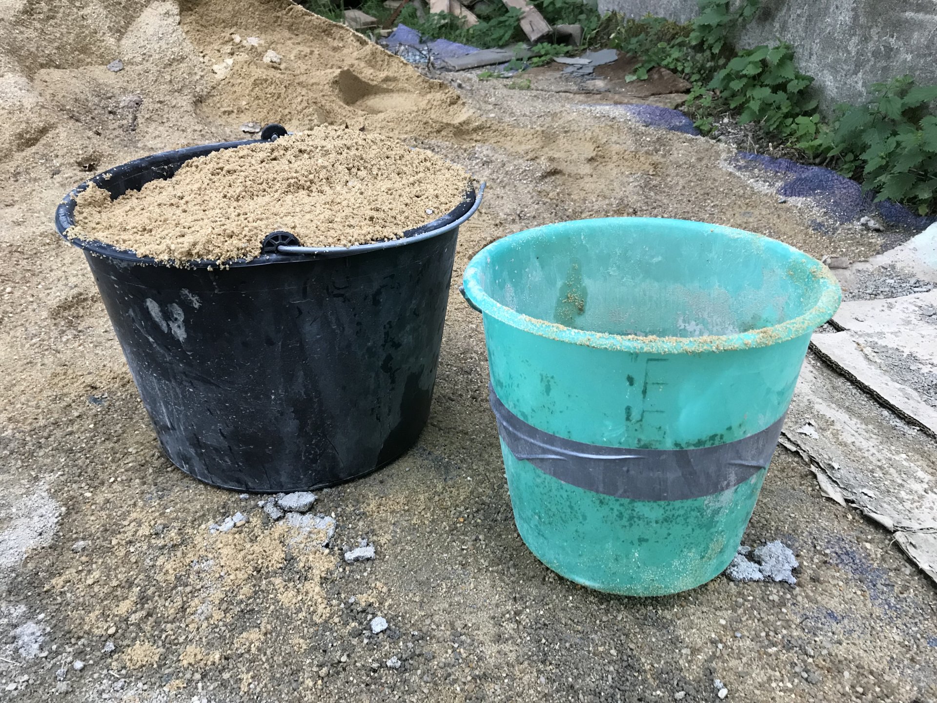

    Ich habe früher mit Papa schon öfter Beton gemischt. Eine Schaufel Zement, drei Schaufeln Sand. Lief perfekt. Jetzt wollte ich zum ersten Mal allein ein Beton-Füße für ein Kinder-Spielhaus gießen. Hab mich vorher auch noch einmal wegen dem Verhältnis belesen. Wollte alles richtig machen und bin wie folgt vorgegangen: hab mir einen 10l Eimer genommen und eine Markierung bei 7l gesetzt. Für den Zement. Hab mir einen zweiten Eimer, mit 20l genommen; für den Sand. Ein dritter Eimer mit 4l für das Wasser. Ich wollte wirklich sicher gehen, dass jede Mischung gleich wird. Der Betonsand kam aus dem Baumarkt und der Zement ist der Portland Kalksteinzement von Schwenk. Alle 10 Fundamente am gleichen Tag mit der Misch-Maschine gemischt, eine Woche ordentlich gewässert. Dann habe ich eine Bohrmaschine genommen und wollte schauen, wie fest er geworden ist. Ergebnis: weich wie Butter, kann ich mid der Spitzhacke raushacken. Jetzt muss alles wieder raus und das ärgert mich gerade :( . Kann mir jemand sagen, was ich falsch gemacht habe? Finde keinen Fehler.

    Was haben Sie den dort für Sand das zieht ja fast wie 'Spielsand' aus.

    Das hat mir die RHG als Betonsand verkauft.

    JA genau wo ist der Kies ? Und vielleicht nicht ganz so am Zement sparen, schadet nicht.

    Da sehe ich aber kein einziges Korn mit paar mm das ist reiner Sand ohne Kiesanteil. 0-2

    Sie hätten Estrichsand 0/8 nehmen können, Zement passt schon Simon :e_smiley_brille02:

    ja, sieht nach Sand aus, Betonkies wäre das richtigere gewesen

    Bestellen Sie jetzt noch eine Korngrösse dazu 8/16 oder was da vorrätig ist, anmischen und gut ist.

    Sie bestellen bei Ihren Baustoffhändler oder holen selber entweder 0/8 oder 2/8 oder 0/16 oder 0/8 Kies da fehlt dann etwas in der Sieblinie aber geschenkt, dann 1 Anteil von Ihren Sand 2 Anteile von dem 'neuen' 1 Anteil Zement plus Wasser, und kein Splitt oder Bruch oder Recycling, Kies bitte dann klappt das auch.

    Mit Sand gibt es keinen Beton. Wie solte der Tragen? Der Wasser-Zement Wert ist auch nicht ganz uninteressant.
