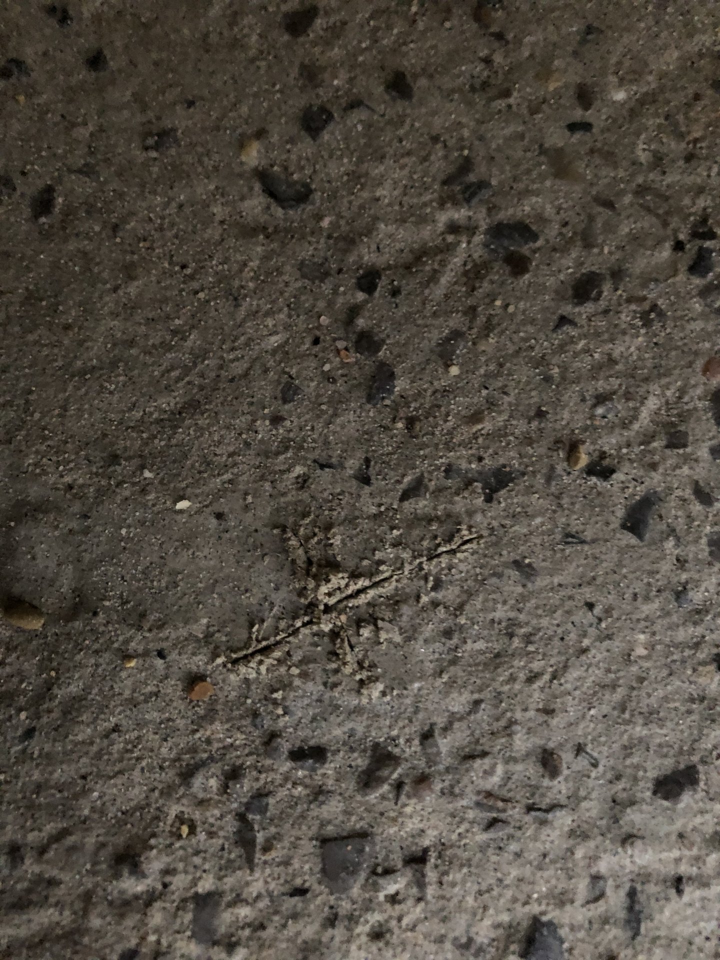

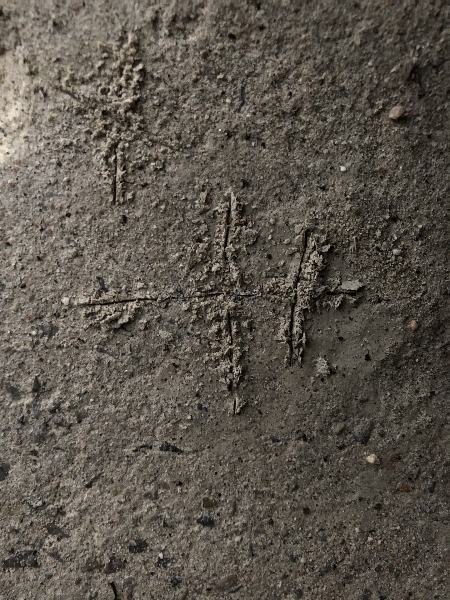

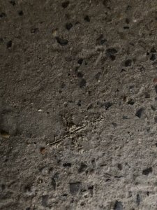

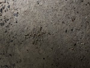

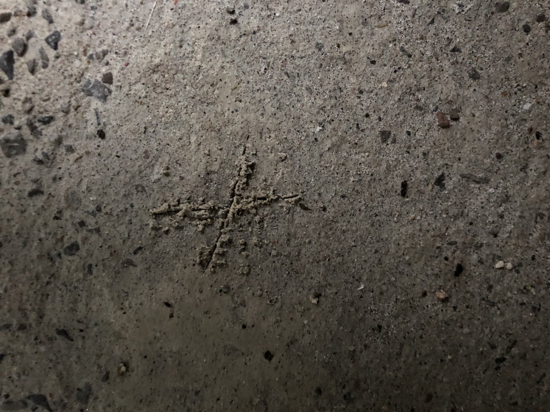

    Ich habe im Herbst ein kleines Beton-Fundament für ein kleines Metall-Gartenhaus errichten lassen.
    Jetzt, wo die Bezahlung ansteht, ist mir aufgefallen, dass die Oberfläche sandig ist. Durch Reiben mit dem Finger oder Kratzen mit dem Fingernagel "entsteht" Sand.
    Ich habe mal 1cm abgeschliffen. Es ist dann immernoch so.
    Als Vergleich habe ich ein Punktfundament für eine Schaukel, das ich mit Fertigbeton selbst erstellt habe. Das ist steinhart und so hätte ich mir das beim Gartenhaus-Fundament auch vorgestellt.
    Der Gartenhaus-Beton wurde im Schubkarren angemischt, beim Einfüllen mit Wasserschlauch bespritzt und nachts hat es dann noch stark geregnet (Beton wurde nicht abgedeckt). Das sind zumindest genug Gründe für schlechte Betonqualität ...
    Im Anhang sind Bilder.
    Wie würdet ihr den Beton bewerten?
    Wäre es für ein Wohnhaus, hätte ich als Laie bedenken.
    Mir ist klar, dass das Gartenhaus darauf hält, aber es wird Tiefengrund notwendig sein. Allerdings habe ich mir eher einen garagen-ähnlichen Boden vorgestellt.

    Wieso fällt Ihnen das erst auf wo die Bezahlung ansteht?
    Wer hat das Betoniert? Fachfirma?
    Die Arbeit sieht aus als wenn Schwarzarbeiter das bei nacht und Nebel Aktion gemacht hätten!
    Achtung: keine Unterstellung!!!

    Im Herbst wurde es hergestellt und es ist immer noch nicht fest?
    Da ist was nicht in Ordnung! Rückbauen...!

    Gegen Sturm muss es aber mindestens zu verankern sein und bei dieser Betonqualität hätte ich so meine Zweifel.
    Die Körnung sieht eh was seltsam aus, Splitt anstatt Kies ????

    • Es wurde Transportbeton verwendet, der 15min auf offenem Anhänger transportiert wurde (sollte laut Hersteller kein Problem sein, da 3h Verarbeitungszeit). Meine Angabe, dass es im Schubkarren selbst angemischt wurde, ist falsch. Was ich da gesehen habe, war wohl einfach das Beladen des Schubkarrens mit dem Transportbeton vom Anhänger.
    • Der Hersteller des Transportbetons verwendet fast nur Splitt im Beton, auch für Häuser, Brücken, usw.
      Kies wird nur für Sonderanwendungen verwendet.
    • Fehler 1: Es wurde laut Warenschein C10/15 Beton verwendet anstatt mindestens C20/25.
    • Fehler 2: Der Transportbeton wurde im Fundament per Wasserschlauch bespritzt. Transportbeton darf nicht mit Wasser vermischt werden.
    • Die Kosten für das Fundament wurden mir erlassen (waren vom Gesamtauftrag aber sowieso nur wenige Prozent).
    • Ein Gartenhaus wird trotzdem darauf halten (würde es auch ohne Fundament), eventuell leidet die Langzeithaltbarkeit. Abbruch wäre wegen Pflastersteinen drum herum und Armierung zu aufwändig.
      Im Sommer wird das Fundament noch mit Watco Betonhärter behandelt (mindestens 15°C auch nachts). Ich weiß, Watco schließt die Anwendung auf falsch zubereitetem Beton eigentlich aus.
