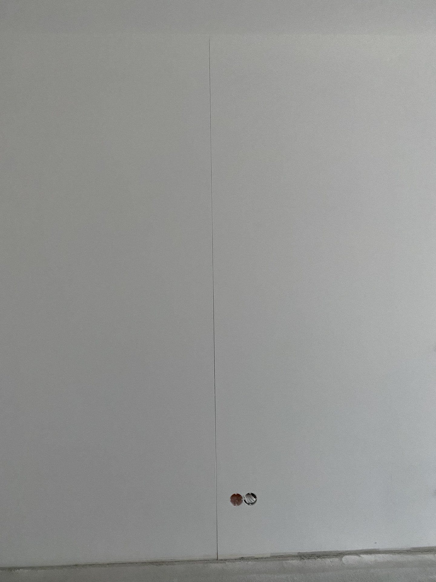

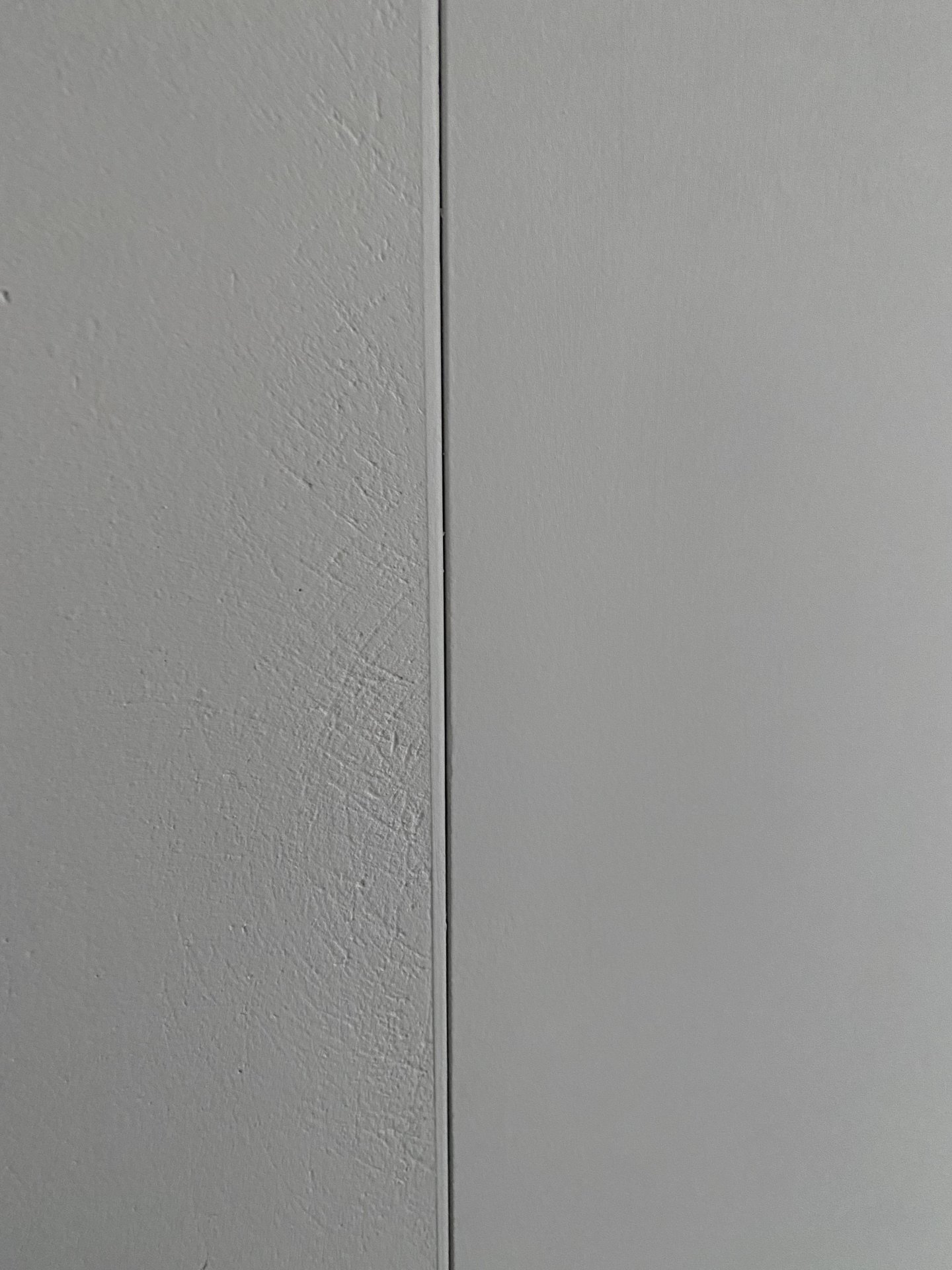

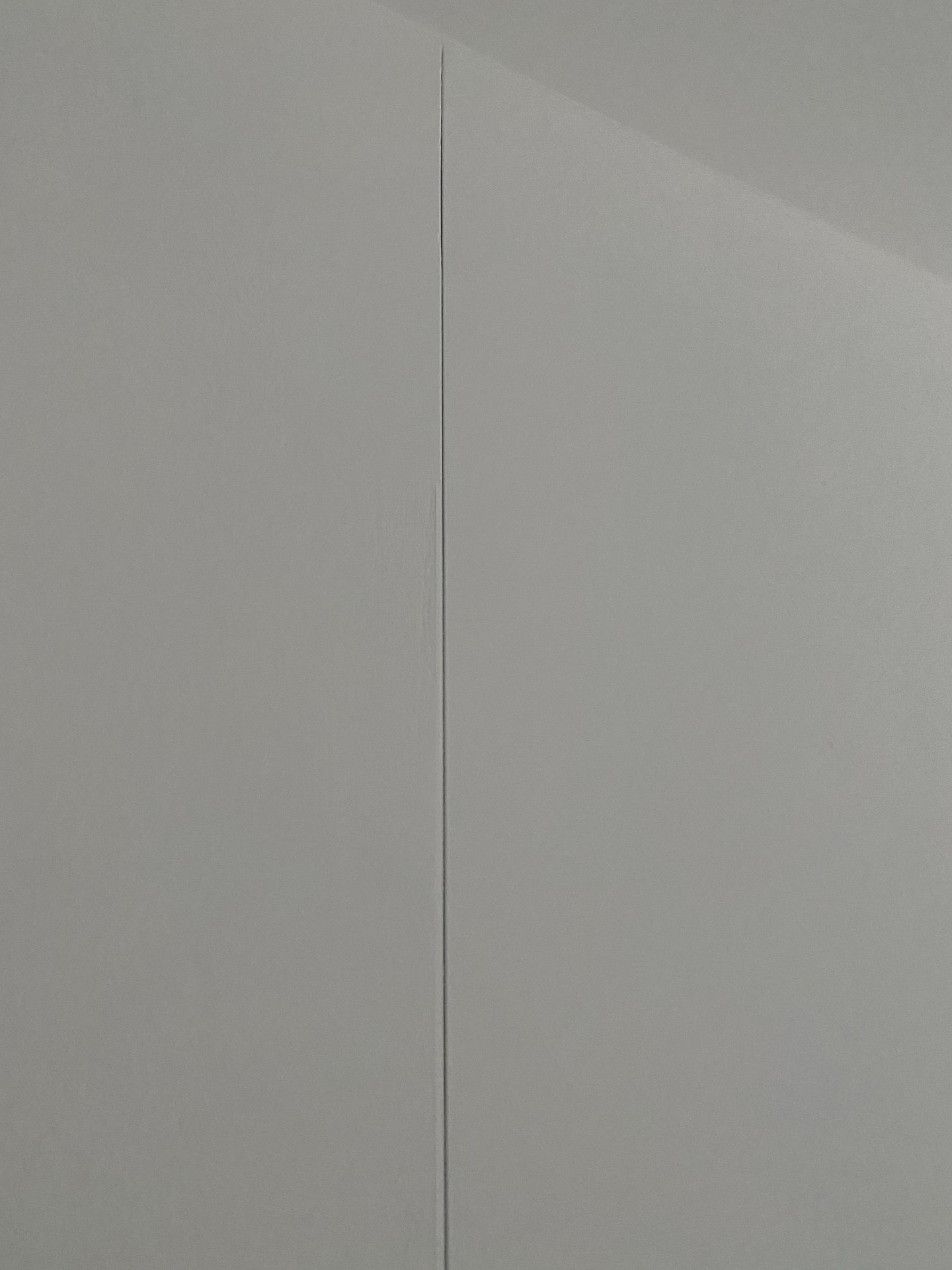

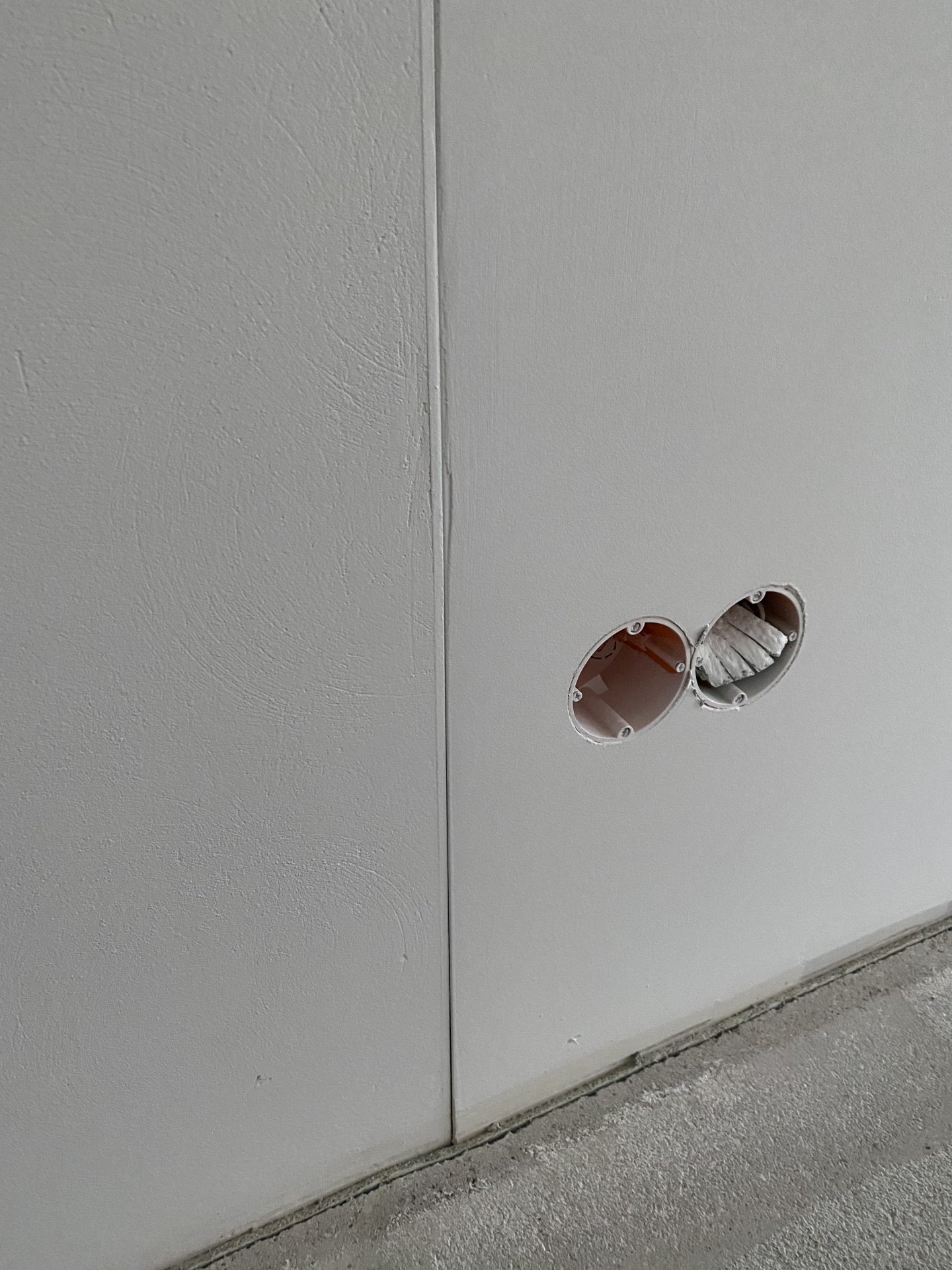

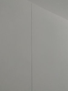

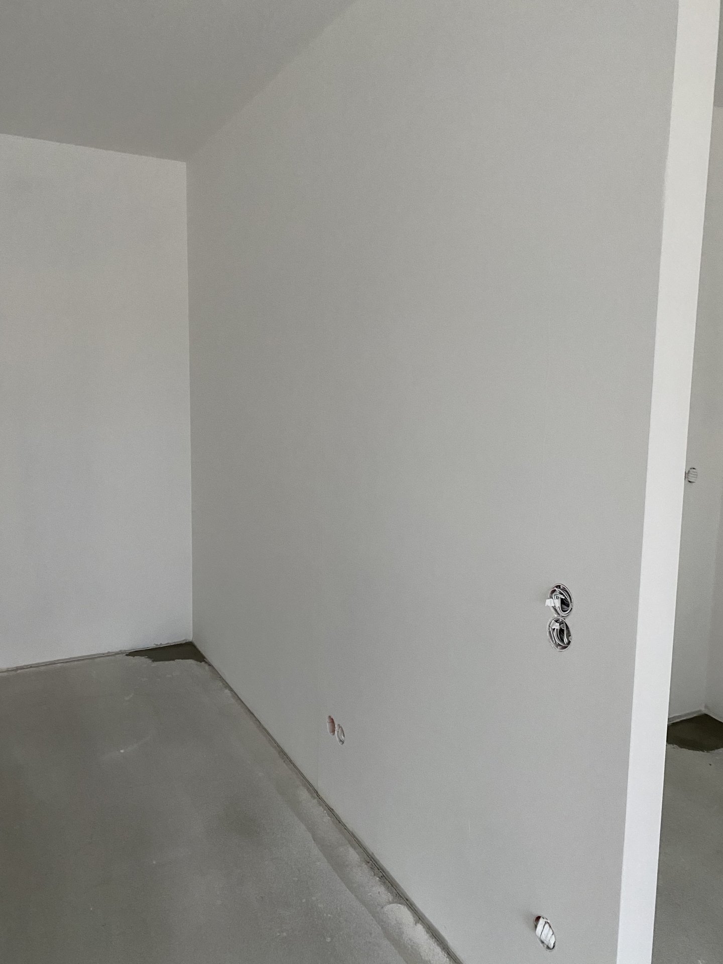

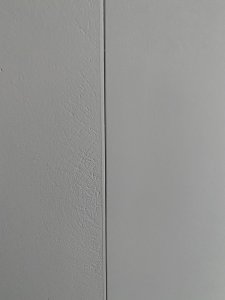

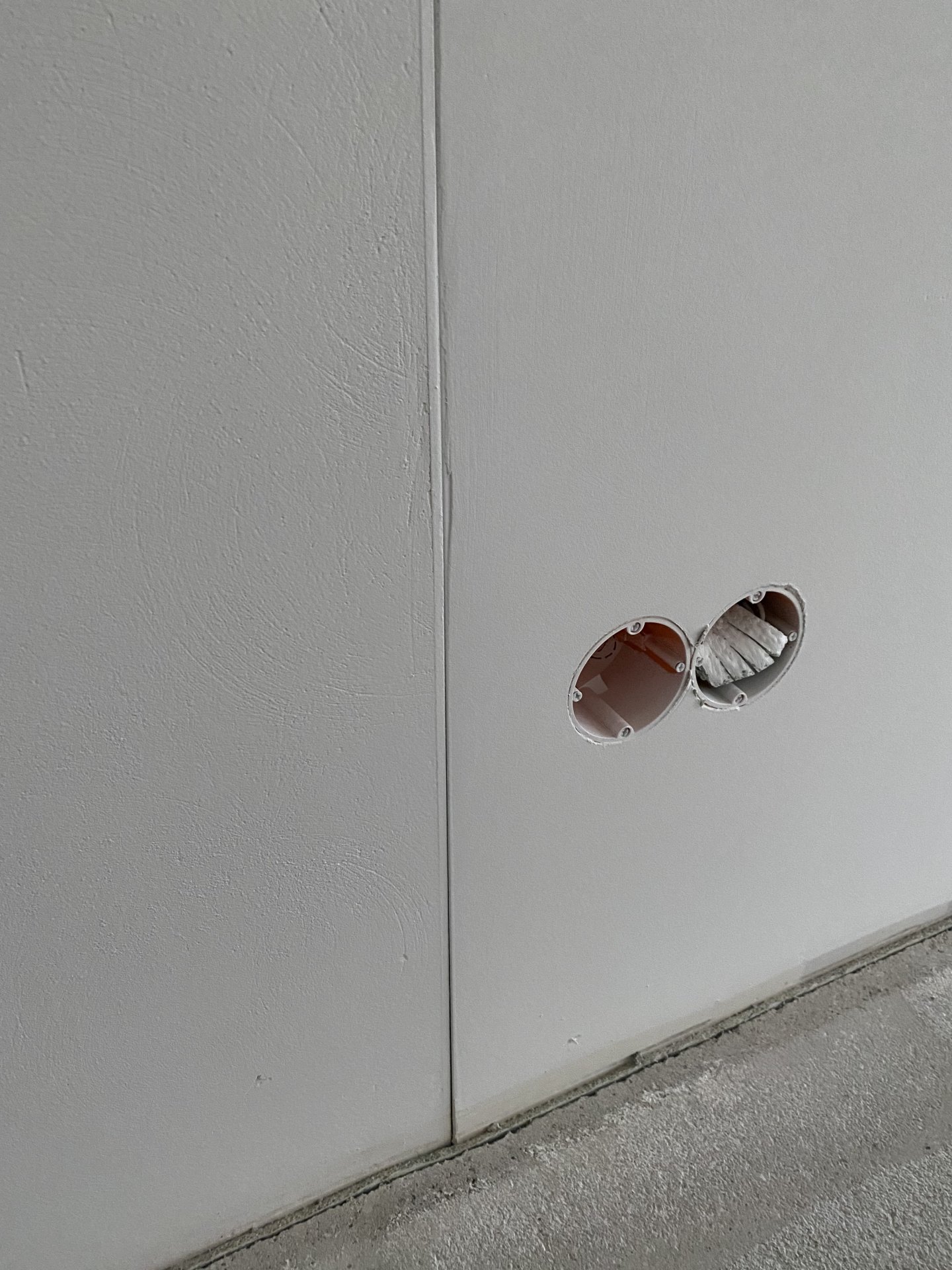

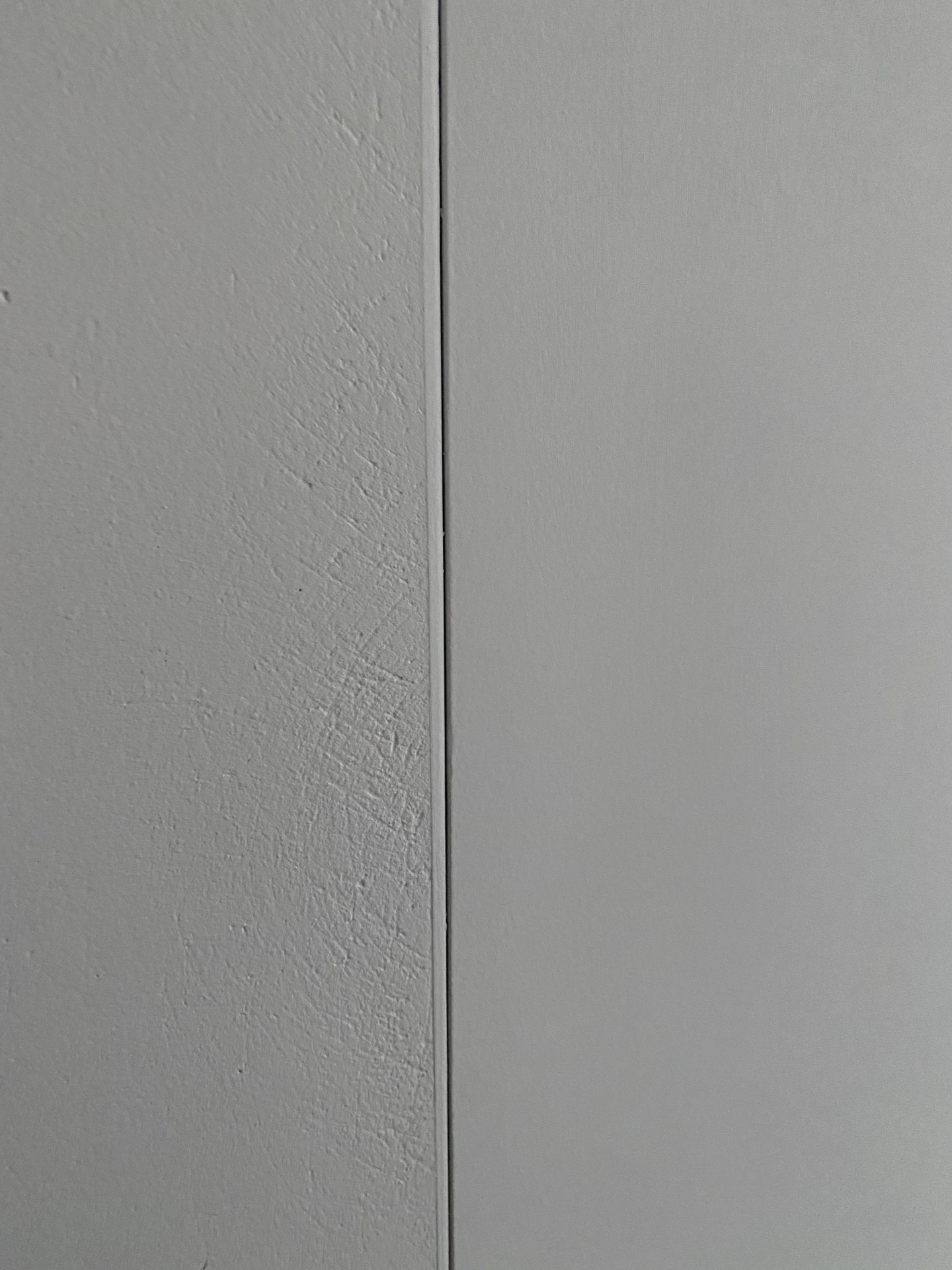

    nun bin ich auch unter die Bauherren gegangen, meine erste Wohnung wird allerdings (leider noch) Bauträger-ETW Bauen. Nun ist mir bei der Ausführung eine Stelle mit Materialübergang Beton (vom Fahrstuhlschacht) zu Gipskarton an einer geraden Wand aufgefallen. Leider konnte ich in der Suche nur viel zu Innenecken aber nicht in Wänden finden.
    Laut Architekt kann er nicht verfugen lassen, weil ja Risse durch unterschiedliche Ausdehnungen entstehen würden und er deswegen nicht haften will. Gut, verstanden - Jedoch vorher nie von ihm angemerkt. Auch das dort keine Fuge hin kommen kann, als wir die Trockenbauwand da eingezeichnet hatten. Anbei ein paar Bilder. Auch die Ausführung der Spachtelarbeiten (Zustand ist vor Malerarbeiten) des Betonputzes scheint mir sehr dürftig. Und die Wand scheint mir nach unten hin schief, da sich eine ca 60cm hohe schräge Kante gebildet hat.
    Lassen möchte ich das auf keinen Fall und auf jeden Fall nachbessern lassen.
    Meine Ideen:
    • Gipsplatte über ganze Wand kleben und damit Fuge großflächig abdecken (natürlich teuer für Bauträger aber mein Favorit langfristig)
    • Nach Einzug schleifen, Acryl drüber und ggf erneuern wenn notwendig
    • Bisschen Schleifen, durch Maler Vlies drüber & Spachteln und ggf erneuern wenn notwendig
    Meine Fragen an Experten:
    • Würdet ihr diese Übergabe (+Maler) später so akzeptieren? (Oberfläche, Schräge Kante & Fuge selbst)
    • Welche Lösung seht ihr am sinnvollsten bzw wie würdet ihr es lösen?
    • Seht ihr hier die DIN18202 erfüllt? (Leider habe ich keine Ahnung im Messen bei der Kante)
    • Seht ihr den Architekten in der Pflicht hier die Kante in der Ausführung vorab anzumerken? (so das er jetzt lösen muss)
    Danke für eure Meinung dazu!

    So habe ichs gemacht. Da war die zu überdeckende Wandfläche aber nur 80 cm breit.
    In einer anderen Situation habe ich eine Deckleiste drübersetzen lassen. Hat bis heute niemanden gestört.
    Meiner Erfahrung nach, sind alle Versuche, solche Materialübergänge unsichtbar zu machen, zum Scheitern verurteilt.

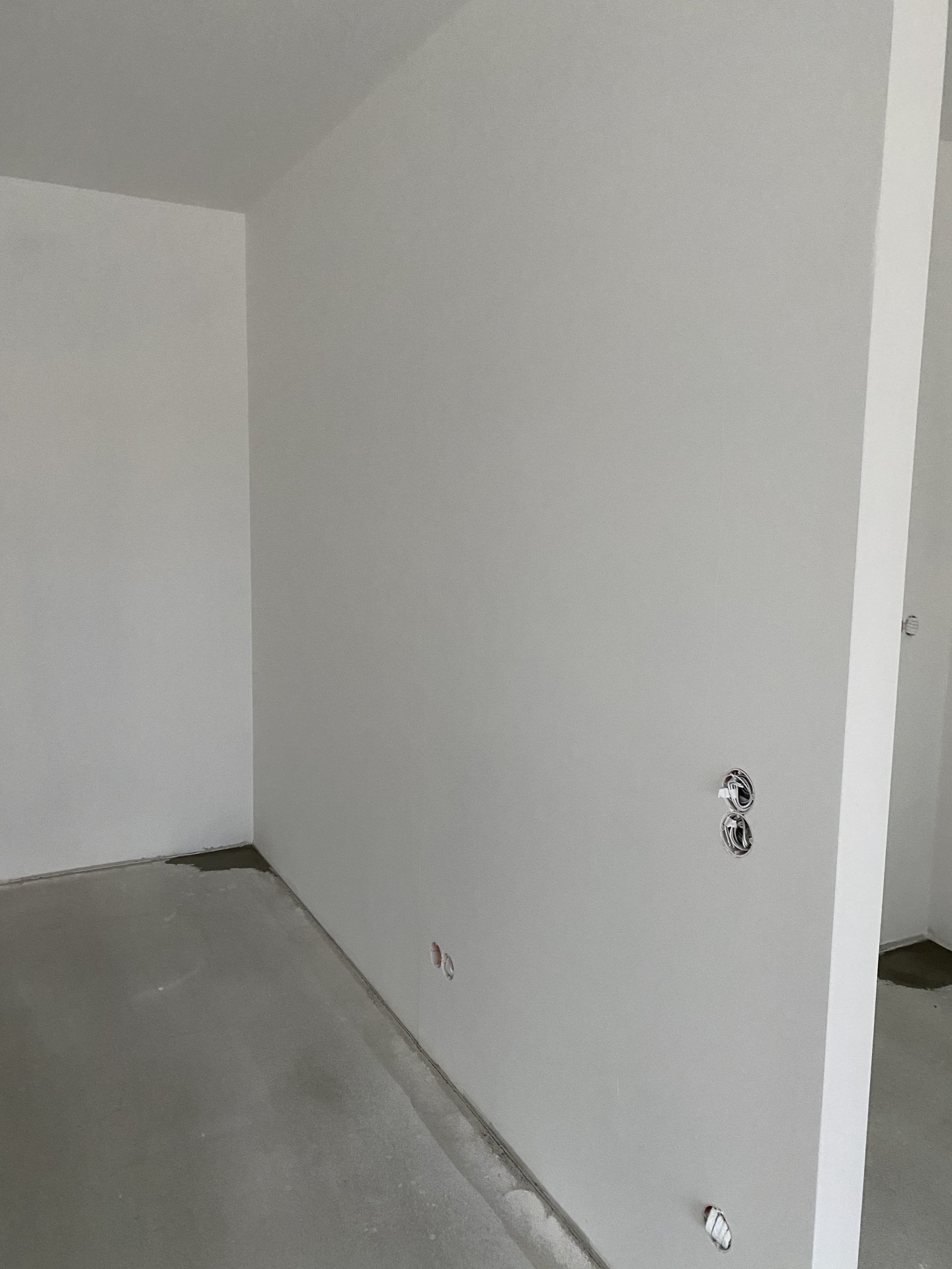

    Danke dir für deine Meinung dazu. Ja bei mir sind es 1,80m Beton und 1,20m Gipskarton. Am Ende muss man es dann ja über die gesamte Wand ziehen. Die Frage wäre nur ob die Bewegungen dann bei 1,20m so viel größer sind.
    Man hört / liest es häufig, dass keiner wirklich eine Lösung für dieses Thema hat. Nur muss man halt EINE "Nicht-"Lösung wählen, weil Status Quo m.E. gerade im Wohnzimmer ja untragbar ist. Auch wollen wir eigentlich eine 3m Wand ohne "Stufen" oder ähnliches.
    Wir wollen jetzt noch mit dem Maler über seine Erfahrungen mit einem Vlies sprechen oder ob er sich vorstellen könnte hier mit einer guten und glatten Tapete quasi ähnlich den restlichen Oberflächen zu arbeiten. Eine Trockenbauwand drüber bzw. Gipskartonplatten an die Wand "kann man ja später immer noch" dran machen, wenn alle Stricke reißen und man mit den Rissen nicht "überleben kann". Mich wurmt nur, vorher nicht darüber nachgedacht zu haben und ggf. gleich eine Trockenbauwand in gesamter Länge geplant zu haben. Naja, beim nächsten Bau.
  4. #4 Fabian Weber, 09.03.2022
    16.360
    6.501
    Ich habe schon sehr gute Erfahrungen mit der NICHT fachgerechten Lösung des Einspachtelns von Panzergewebe gemacht. Hält schon ewig.
    Die Putzoberfläche auf der Betonwand ist unter aller Sau, das ist jedenfalls nicht Q3.

    die Platten durchgängig über die gesamte Fläche zu kleben ist die schlechteste Lösung,
    weil immer die Gefahr besteht, dass das reisst
    ich würde eine Vorsatzschale davor stellen, 50 er Profile und einmal mit Diamantplatten beplanken

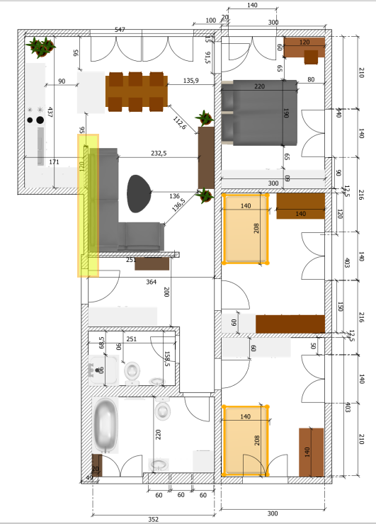

  12. #12 perpetuummobile, 10.03.2022
    perpetuummobile
    perpetuummobile
    07.03.2022
    An der gesamten relevanten Wand sind 2+1 Steckdosen und 2 Schalter. An der 3m langen Wand wird eine L Couch in der Ecke stehen, ca 2,50m breit und damit fast alles abdeckend, nur die Fuge nicht über der Couch. Ein Bild ggf. Und leider sind aktuell schon "nur" ca 3,60m von der Wand zu der gegenüber. Anbei mal eine Idee des Grundriss als Skizze, betroffene Wand gelb markiert.
    Licht an der Wand haben wir gar nicht geplant - Was würde das denn lösen? Meinst du so würde man vom Übergang bisschen ablenken können? Mal eine ganz andere Idee, deren Wirkung ich mir aber nicht wirklich vorstellen kann.
    Insgesamt tun 7cm dann schon weh, daher ja das ganze hin und her. Die ganze Wohnung ist mit 90qm 4 Zimmer ausreichend - aber nie zu viel.
    Auf jeden Fall vielen Dank für die vielen Überlegungen - gerne mehr ^^. Das hilft einem schon mal weiter. Ich versuche mal hier ein Update des späteren Ergebnisses zu posten.

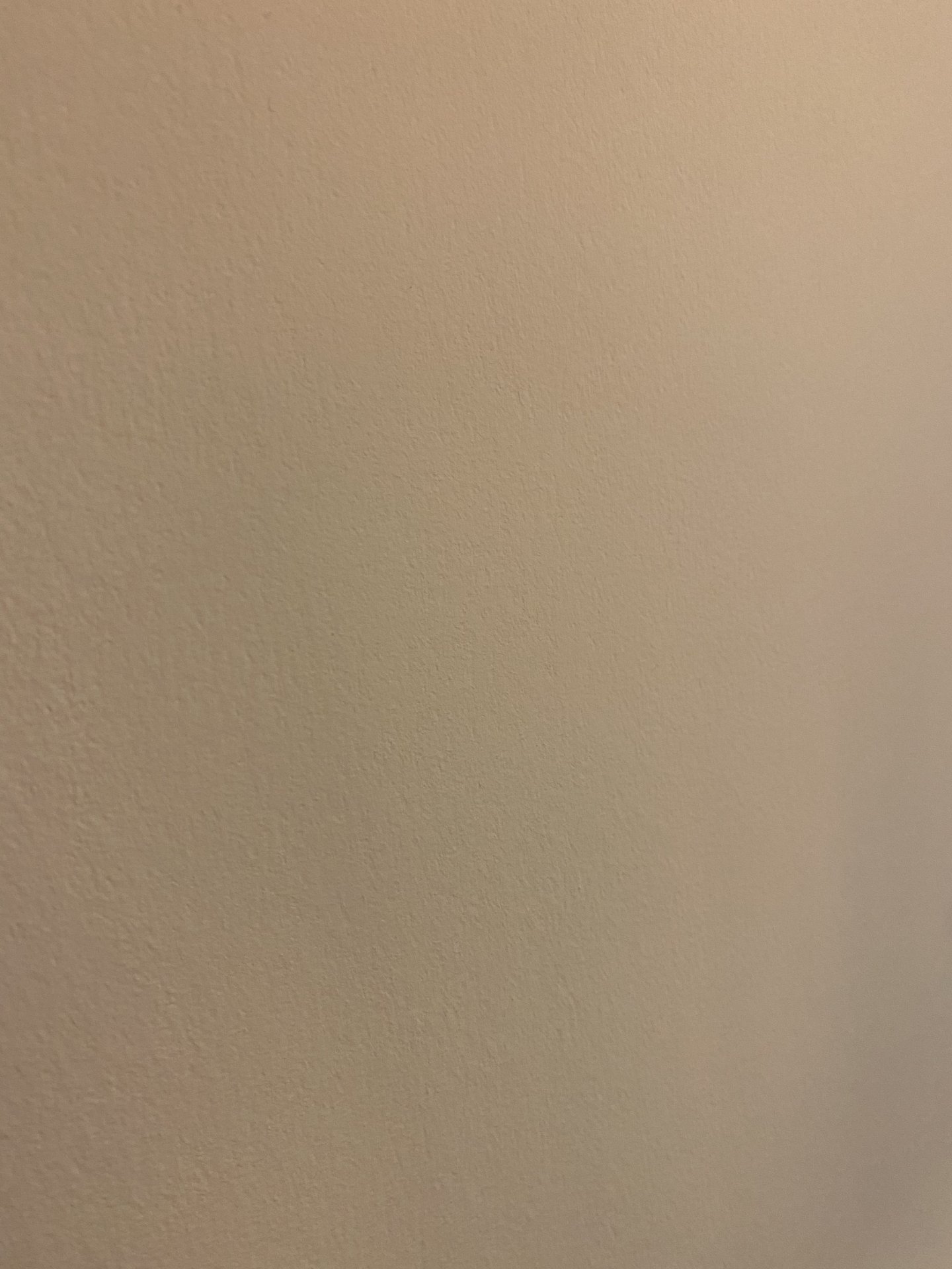

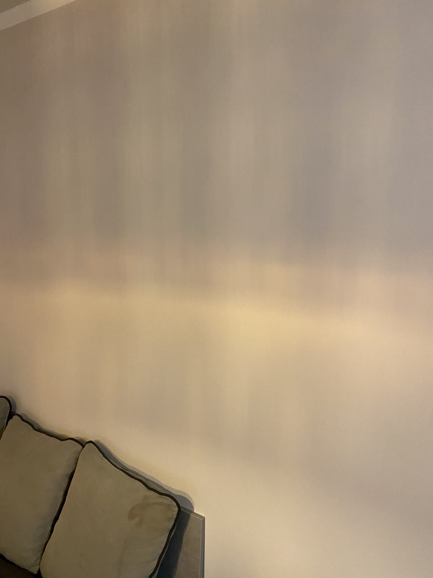

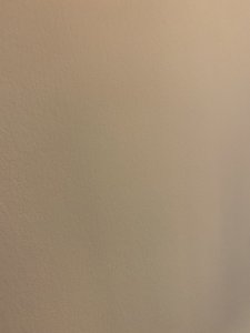

  14. #14 perpetuummobile, 04.11.2022
    perpetuummobile
    perpetuummobile
    07.03.2022

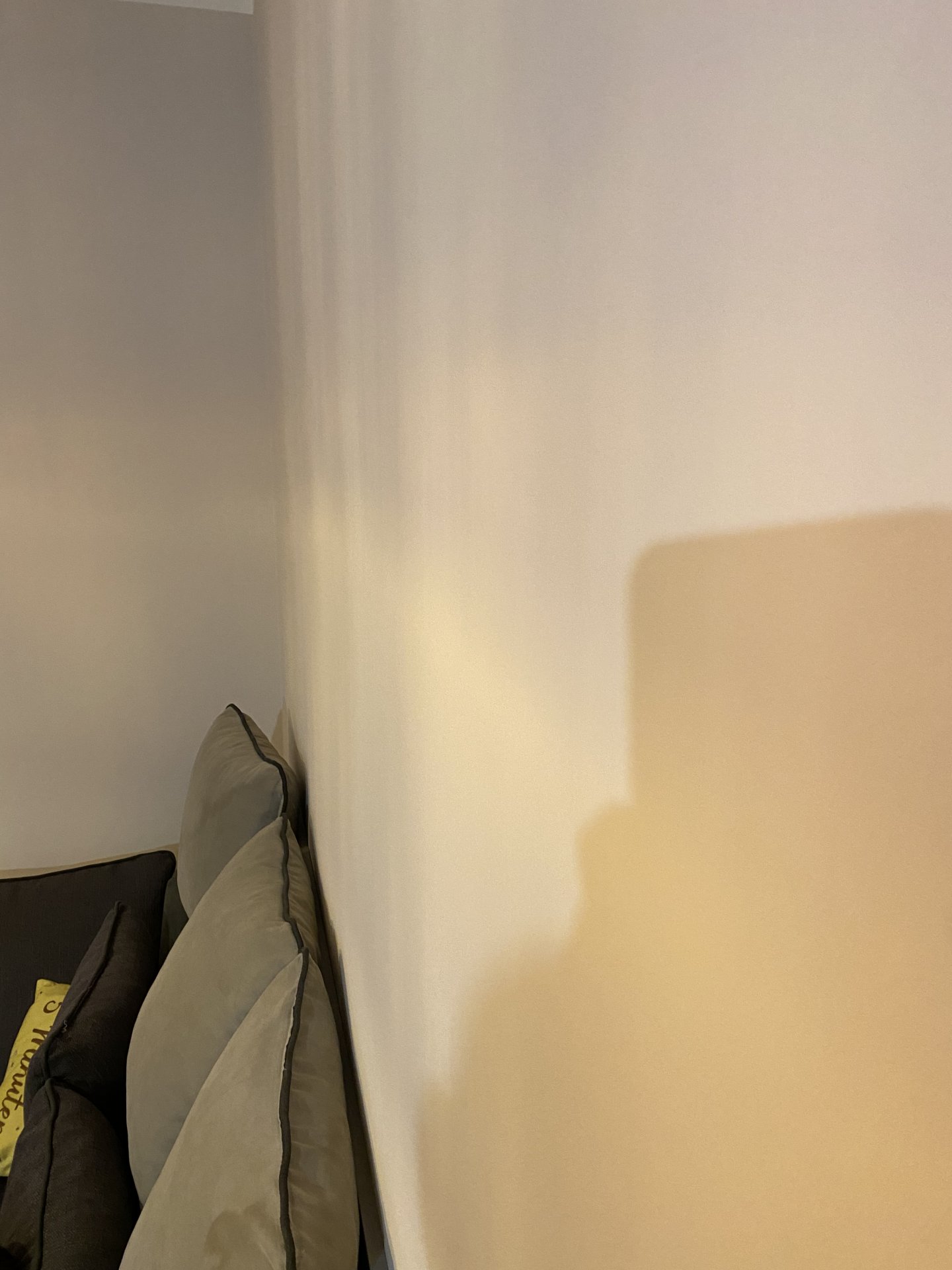

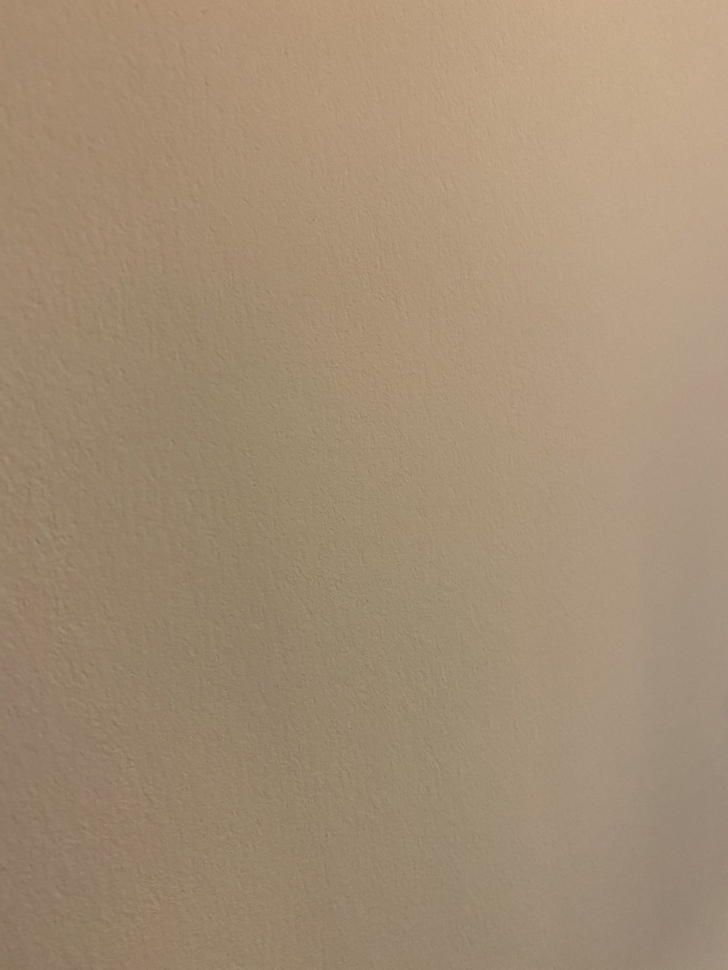

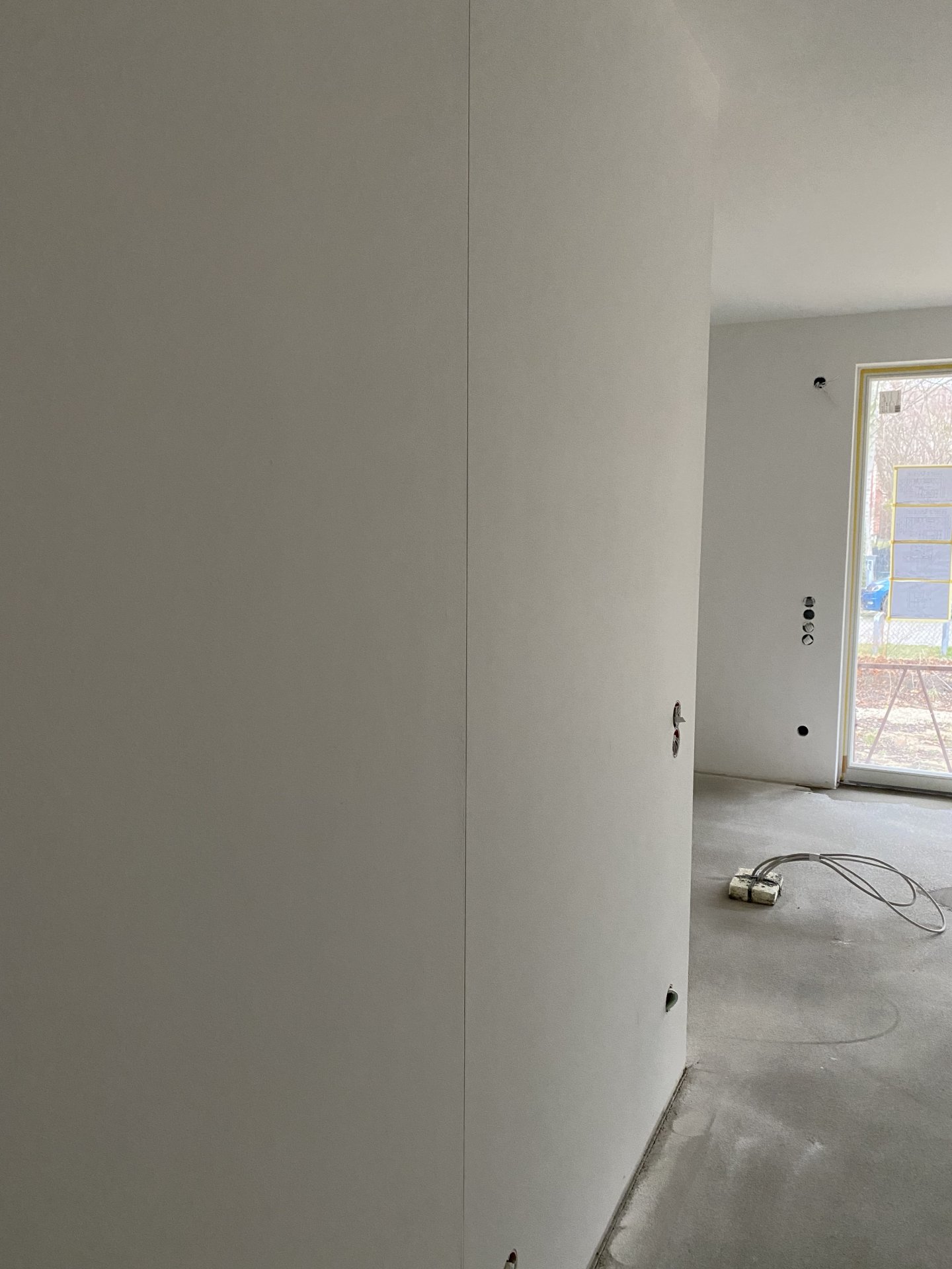

    So, wie versprochen auch mal für die Allgemeinheit der Lösungsansatz in simpel mit Vlies, verspachtelt und Farbe drüber. Man sieht aktuell im Alltag nichts mehr und (noch) ist nichts gerissen. Ich denke interessant wird es nächstes Jahr im heißen Sommer und ob es dann noch hält. Der schlimme untere Teil der Fuge ist hinter einer Couch und damit auch nicht sichtbar. Wenn man da genau hinschaute und bei Morgenlicht hat man einen Schattenwurf erkennen können. Und wenn es reißt, dann müssen wir halt noch mal (richtig mit Platten) aktiv werden.
    Fahrstuhl hören wir übrigens nicht. Ist nicht wie im Hotel, wo man das meistens hört. Sind auch nur 2 Geschosse drüber und damit weniger Verkehr. Der Architekt meinte bei der Übergabe, das wohl auch da auf irgendwelche leise Ausführung und Entkopplung geachtet wurde.
    Insofern noch mal vielen Dank an euch für die Unterstützung!
