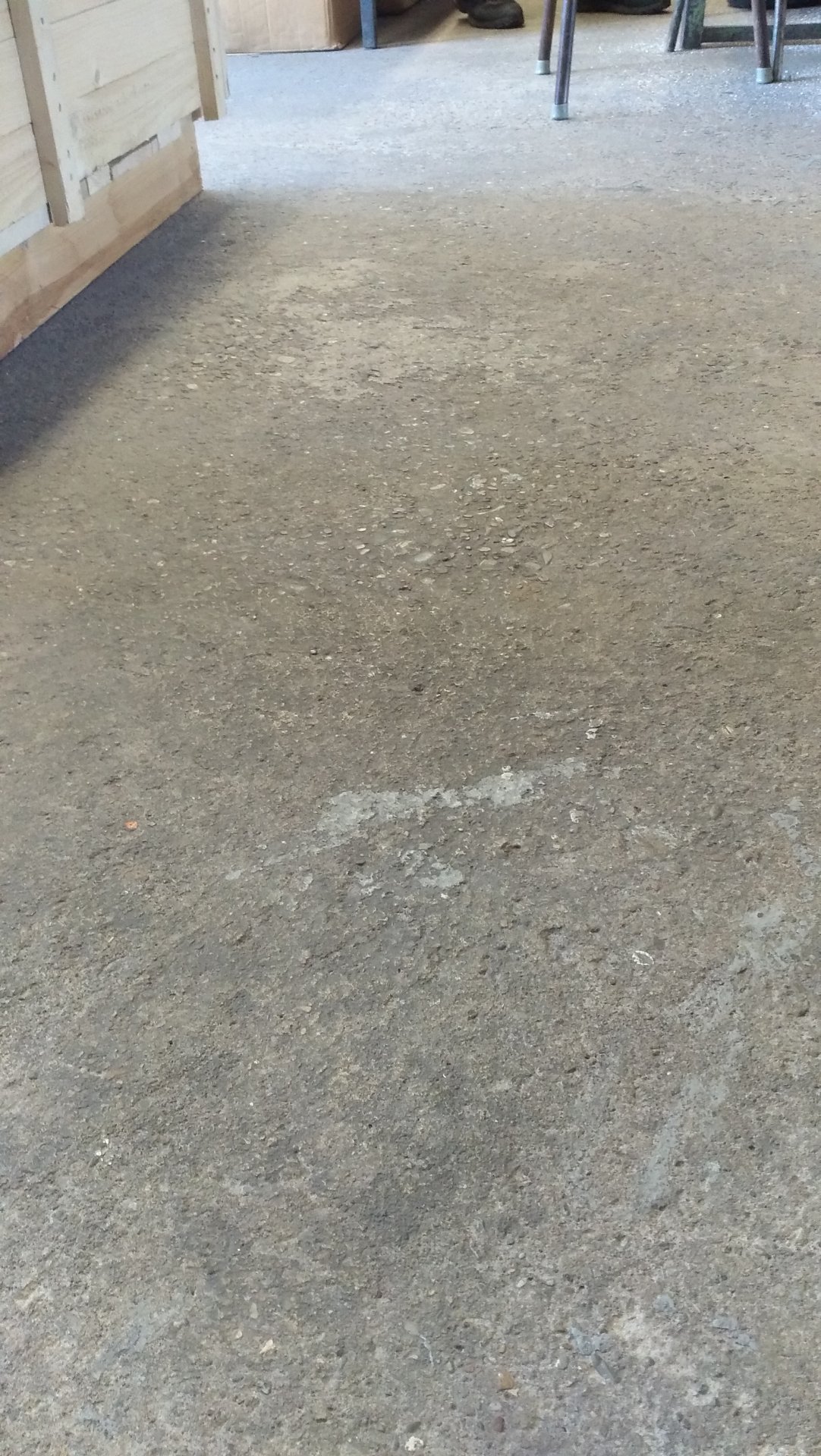

    Hallo Bauexperten,
    für die "Verdelung" eines Hallenbodens benötige ich Euren Rat, hier ein paar Fakten:
    - Stahlbauhalle, Bj. 1987, Fläche 250 qm.
    - Derzeitiger Bodenaufbau 30 cm Beton, pessimistisch wie ich bin, gehe ich davon aus das beim Bau keine Schutzmaßnahme gegen aufsteigende Bodenfeuchtigkeit getroffen wurden, ich schreibe dies weil es für manche Bodenbeschichtungen relevant, ist und daher preislich einen Unterschied macht.
    - In der Vergangenheit wurde die Halle von einem Betrieb für Metallverarbeitung (Stahlbau, Schlosserei) genutzt.
    - Spuren von aufsteigender Feuchtigkeit oder größere Ölflecken sind augenscheinlich nicht zu erkennen, weder von mir, noch von einem Mitarbeiter eines Betriebes für Bodenbeschichtungen.
    - Künftig wird die Halle für die Metallverarbeitung genutzt, leichte Nutzung, ein wenig Hubwagenverkehr, Flüssigkeiten wie Schmierstoffe, Lösungsmittel oder Reiniger werden nur selten und in geringfügigen Maße auf den Boden tropfen.
    Nun habe ich ein Angebot über eine Bodenbeschichtung auf 2K-Epoxydharzbasis erhalten, ca. 12.500,00 EU, da aber noch ein paar variable Positionen drin sind, rechne ich mit 14.000,00 EU, alles netto.
    Als Alternative bietet sich das Abschleifen des bestehenden Betonbodens an.
    Die Ebenheit des Bodens würde ich als "gut" bezeichnen, vielleicht vergleichbar mit einer ordentlich verarbeitenen Asphaltdecke einer Strasse, ein paar Kieselsteine schauen etwas heraus.
    Glaubt Ihr mit dem Abschleifen des Betonbodens komme ich günstiger zu einem Boden der zu einer Werkhalle eines Metallverarbeitenden Betriebes passt?
    In erster Linie geht es mir darum dass anfallende Stäube und Späne leicht abgefegt werden können und beim Arbeiten und Fegen kein betonstaub anfällt.

    Mit Metallverarbeitung meine ich drehen, fräsen, bohren, sägen, schleifen und schweißen von Aluminium, es werden also von früh bis spät Aluminiumspäne und -staub auf dem Boden liegen.
    Schön wäre:
    - Rutschhemmklasse R10.
    - Leicht zu reinigen (Fegen, saugen).
    - Beständigkeit gegenüber Hubwagenrollen.
    Der Boden hat garantiert Risse.
    So wie ich das einschätze, werden sie beim Reinigen nicht aber nicht weiter störend sein, ich könnte sicher damit leben.
    Wenn der geschliffene (vlt. geht es auch schon in Richtung Politur, weiß wo da die Grenze ist) Boden ähnlich teuer ist wie eine Verlaufsbeschichtung würde ich wahrscheinlich beschichten lassen, da es aufgeräumter wirkt.
    In erster Linie geht es mir um eine grobe Enschätzung hinsichtlich des Preises.
    Im Anhang noch ein Bild des Ist-Zustandes.

    Ja, ne... Du sprichst von einer „Veredelung“, aber da ist wohl eine SANIERUNG nötig und das ist halt was anderes... Dein Ausgangsbeitrag passt echt garnicht zu dem Bild.
    Den oberflächlich kaputten Beton auf dem Bild da muss man ohnehin mindestens fräsen/kugelstrahlen, sonst wird das nix mit ordentlich beschichten...
    Den direkt zu „schleifen“ sehe ich nicht als praktikabel an umd sowieso gehört das kaputte Zeug wohl eh beschichtet um den weiteren Verfall zu stoppen...
    Willst dir nicht lieber mal ein Angebot von jemandem machen lassen der sich damit auskennt? Ich glaube Du hantierst da gerade mit einem „merkwürdgen“ Angebot...

    Nun denn, mittlerweile ist der Boden versiegelt und nicht beschichtet oder gar geschliffen/poliert.
    Hier ein Erfahrungsbericht:
    Die Angebote über die Bodenbeschichtung waren mir etwas zu teuer, zw. 11000 und 14000 EU.
    Ich konnte nirgends eine Kugelstrahlmaschine mieten, gelegentlich wurde sowas angepriesen, aber letzlich gab es dann doch Hindernisse.
    -Eine Bodenschleifmaschine mit Diamantwerkzeugen (Teller-Dm. 400 mm) hätte ich für 1600 EU drei Tage lang mieten können, Anlieferung und Abholung der Maschine nicht inbegriffen. Mit dieser Maschine hätte ich lt. Vermieter ca. 25 Stunden geschliffen.
    Ich habe dann einen Dienstleister gefunden der den Hallenboden für 2500 EU geschliffen hat. Dieser Preis beinhaltete die reine Arbeitszeit (10 Stunden), Anfahrt, Abfahrt, Verbrauchsmaterialien, etc. Ergebniss war gut genug für mich, an vielen Stellen gab es noch Dellen, Löcher, Ausbrüche, aber die sind meiner Meinung nach mit nicht mit vertretbarem Aufwand herauszuschleifen, da zu tief.
    Ich vermute Kugelstrahlen wäre in Verbindung mit (der dünnen) Versiegelung die schlechtere Wahl gewesen, da der Boden verfahrensbedingt nicht ebener worden wäre.
    Weiter oben in diesem thread gibt es einen Hinweis auf einen Bautenschützer aus Löhningen. Hier habe ich eine Wasserdampfdiffusionsfähige Bodenversiegelung angefragt und letztlich auch bestellt. Ggü. den empfohlenen Mengen habe ich bei der Grundierung 50% mehr bestellt, von der Versiegelung 33% mehr, besser verteilen oder wegschütten als dass das Mat. ausgeht.
    zur Erhöhung der Rutschfestigkeit gabs noch so etwas ähnliches wie Quarzsand dazu.
    Bevor es ans Grundieren ging, habe ich Schrauben und Dübel entfernt, Löcher mit Epoxidharz-Reparaturmörtel verschlossen und die gröbsten Risse mit Epoxidharz-Vergussmasse und Wellenblechen verschlossen. Bei beiden Materialien empfehle ich dicker als nötig aufzutragen und anschliessen den Überstand mit Winkleschleifer und Diamant-Topfscheibe einzuebnen, anstatt mit Sand abzustreuen, Wer mit einem Winkelschleifer umgehen kann, bekommt die Fläche so glatt das man auch unter (der dünnen) Versiegelung nichts mehr davon sieht.
    Die Verarbeitung der Grundierung und Versiegelung ist "spannend", alle nötigen Werkzeuge und Maschinen herrichten und vorbereiten ist Pflicht.
    Ebenso alle Arbeitsschritte gedanklich vorher durchgehen, dann zügig und konzentriert arbeiten, gegen Ende einer 25KG-Eimers merkt man wie die Brühe allmählich zäh wird. Unterschiedliche Verbrauchsmengen führen zu unterschiedlichem Glanzgrad (jedenfalls bei der Versiegelung).
    Nach etwa Fünf Stunden am Gummischieber war der Akku dann leer, das Verteilen der dickflüssigen Versiegelung strengt wirklich an.
    Ob das Werk nun nach VOB in Ordnung ist kann ich nicht beurteilen, ich bin mit dem Ergebniss aber sehr zufrieden.
    Wie lange die Versiegelung nun Ihren Dienst tut, wird sich zeigen.
    Für Eure Ratschläge und Hinweise möchte ich mich an dieser stelle nun noch bedanken!
    Von mir gibt es abschliesend zwei Erkentnisse:
    Einem handwerklich nur durchschnittlich begabten Leser würde ich die VERSIEGELUNG einer 250 qm großen Fläche nicht anraten.
    Es sei denn er kann zunächst eine kleine Testfläche bearbeiten.
    Einem handwerklich nur durchschnittlich begabten Leser würde ich die BESCHICHTUNG einer 250 qm großen Fläche nicht anraten.
    Das ist sicherlich nur was für Leute mit Erfahrung, überdurchschnittlicher Begabung oder unheimlich viel Glück.
