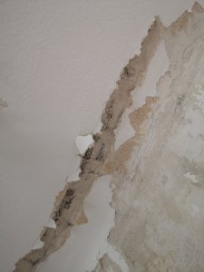

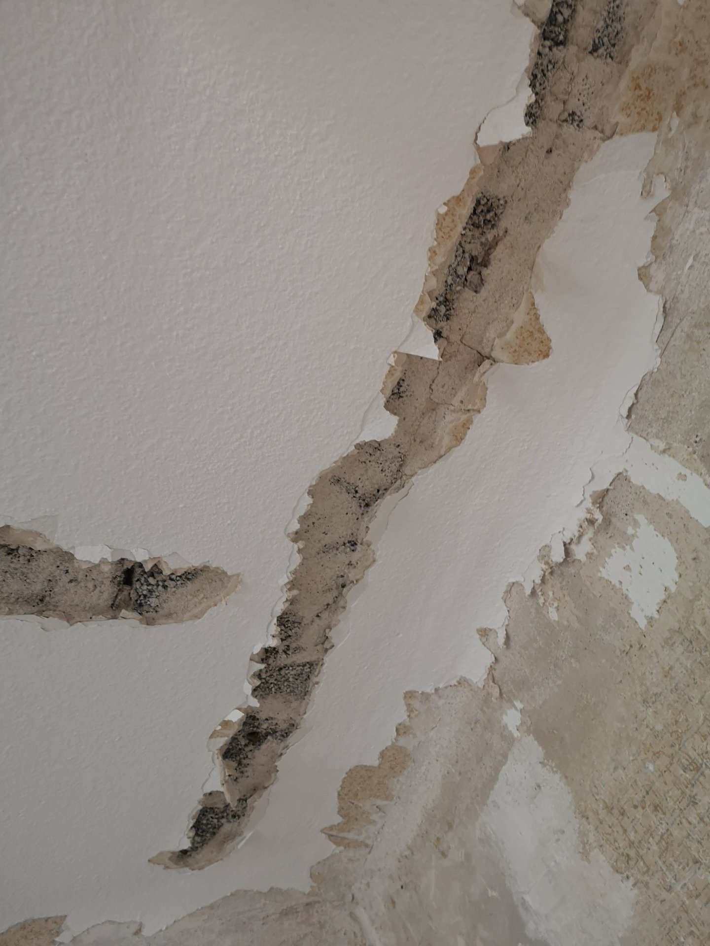

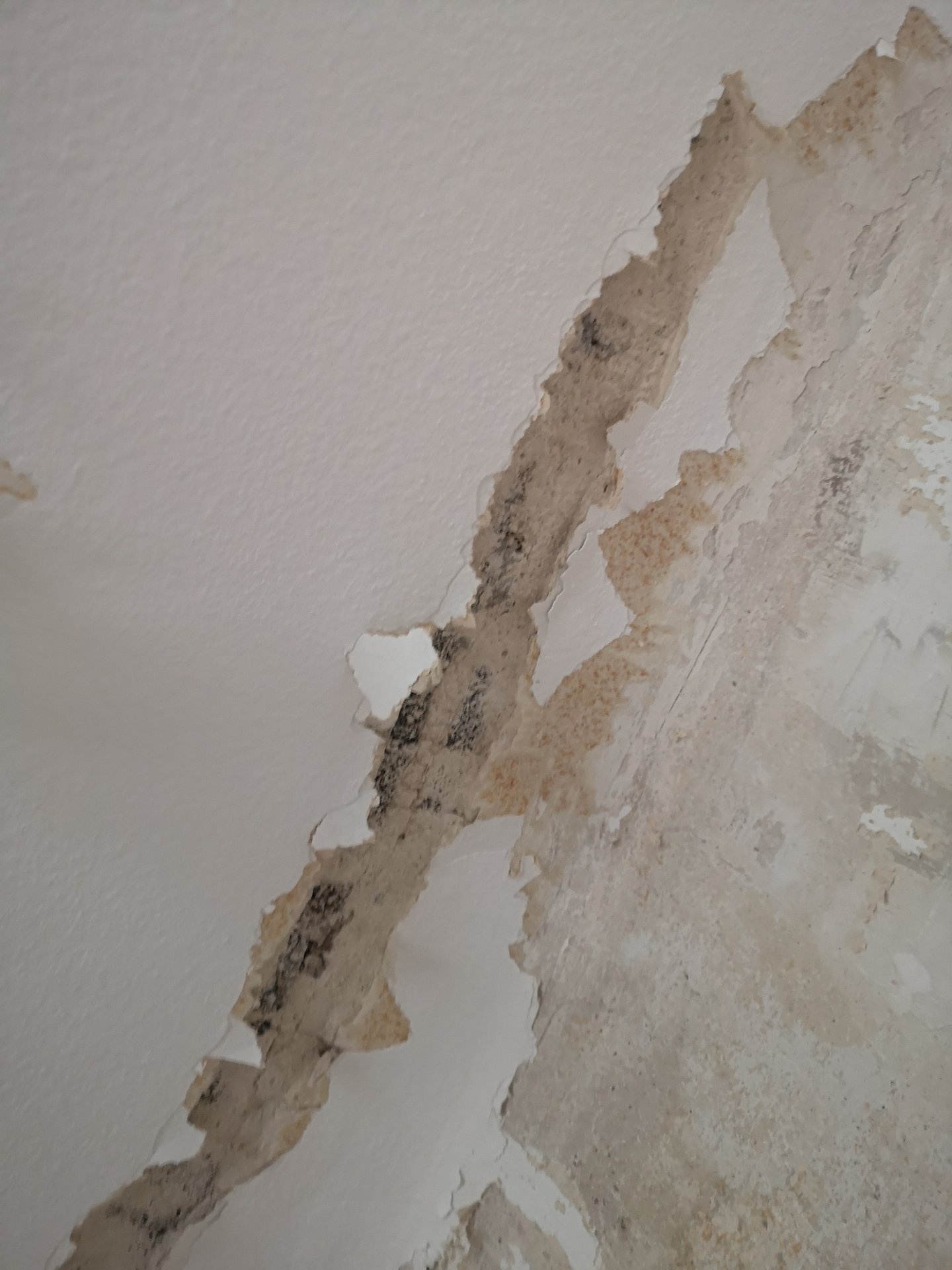

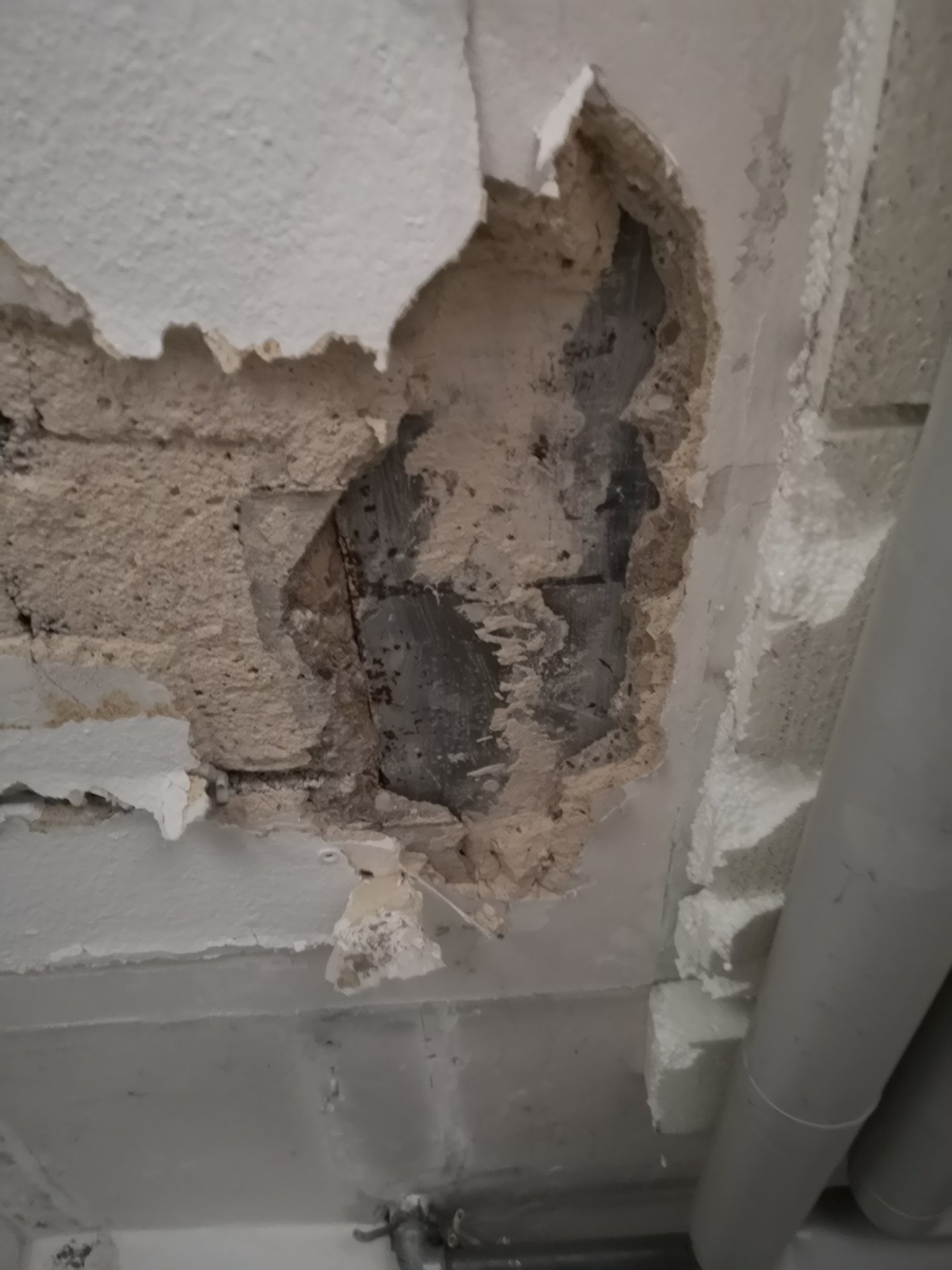

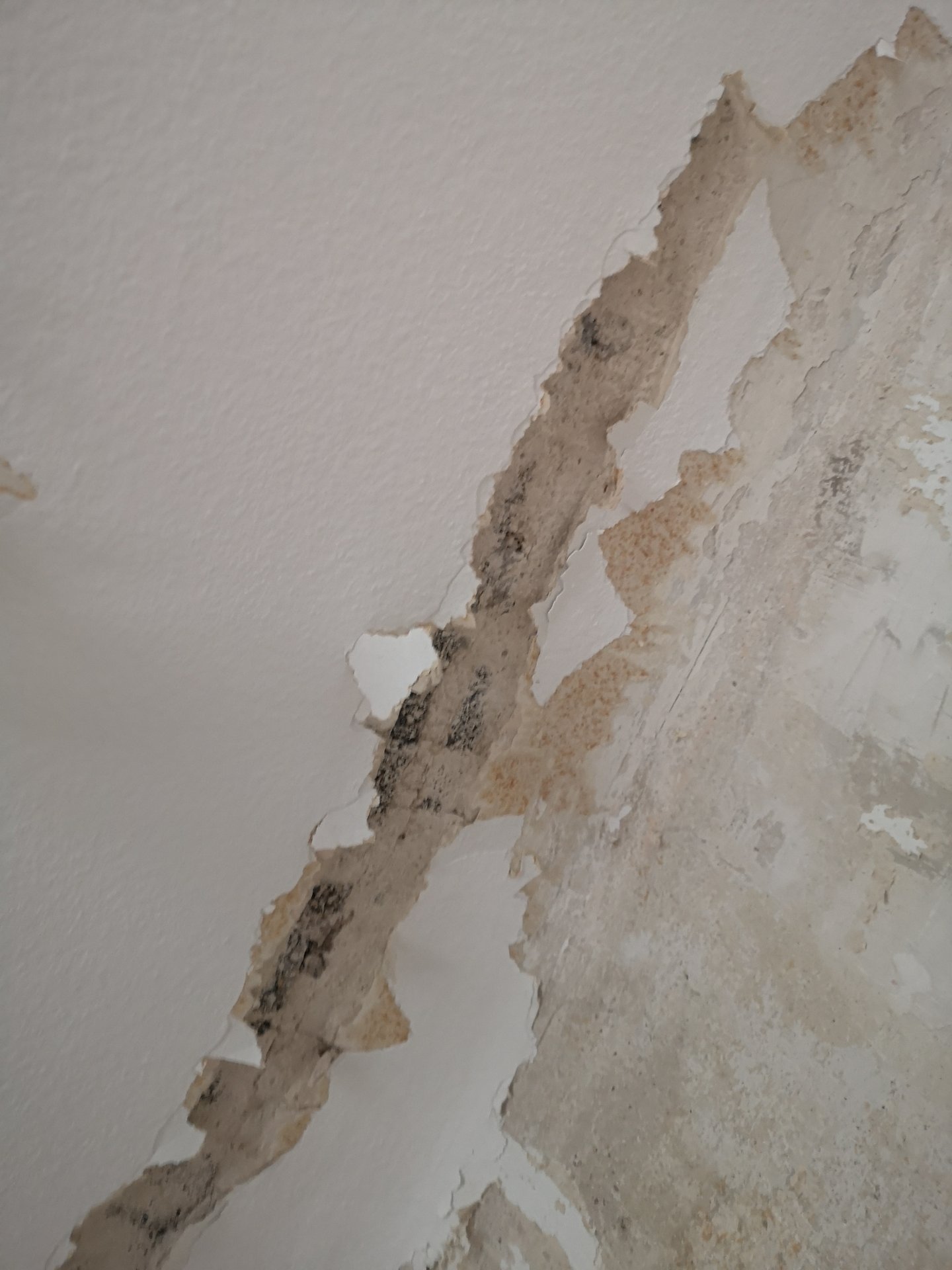

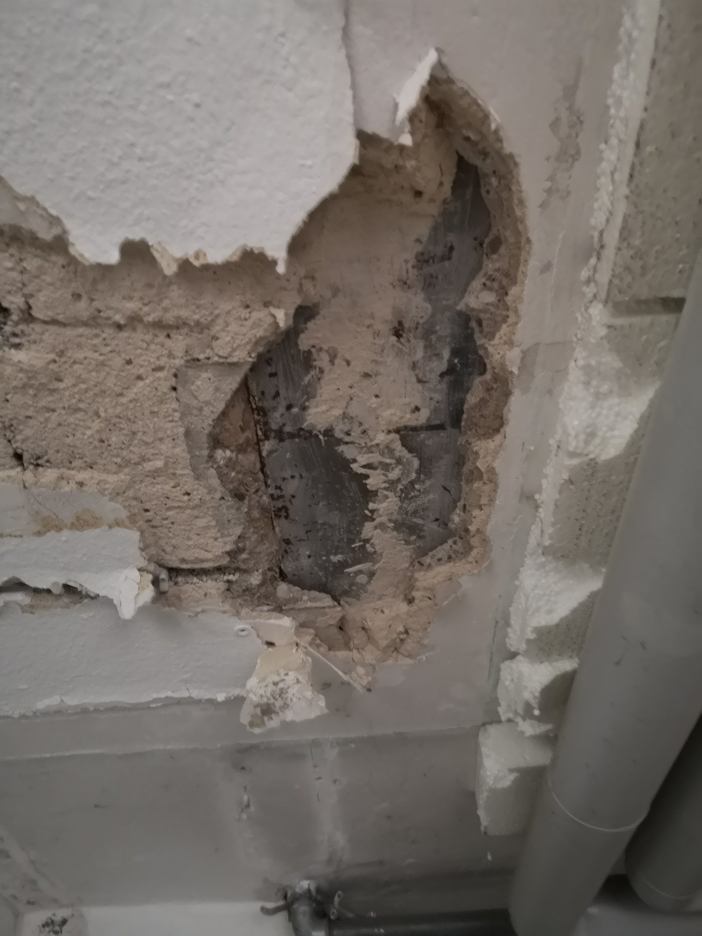

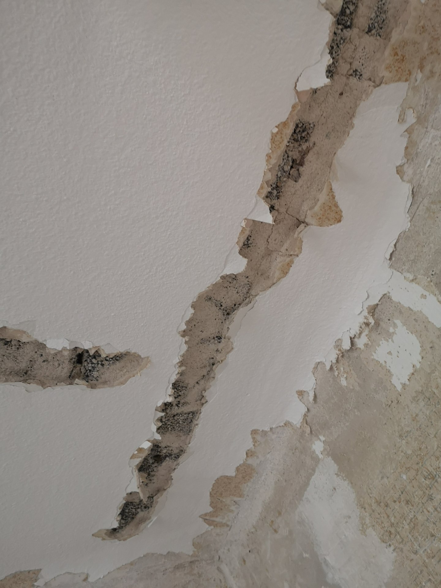

    für unseren Altbau bin ich derzeit dabei eine Bestandsaufnahme zu machen für den Statiker.
    Das Haus aus von 1949 (Wiederaufbau nach Krieg) hat eine Kellerdecke aus Hohlsteinen. Mein Statiker benötigt für seine Berechnungen die Lage der Betonträger.
    Ich habe somit heute den Deckenputz abgetragen um die Lagen zu ermitteln.
    In den meißten Räumen war dies auch ohne Probleme leicht zu erkennen. Die Hohlsteine haben hier eine leichte rötlich/braune Färbung. Die Träger sind im üblichen Abstand von ca. 62cm installiert.
    Ich habe jedoch auch Räumlichkeiten bei welchem der Hohlstein eine graue Färbung hat und ich leider die Träger bis dato nicht ermitteln konnte. Obwohl ich den Putz ausreichend lang in 2 Richtungen abgetragen habe.
    Details siehe Bilder unten ....
    Gibt es evtl. Hohlsteindecken bei welche die Träger mit einem sehr großen Abstand verlegt sind ?
    Wie immer vielen Dank für eure Hilfe !!!

    Es gab Decken bei denen die Steine unten durch gingen.
    Ermittle mal die Größe der Steine (Fuge bis Fuge) und sei dir sicher dass da nicht doch bis unten durchgehende Träger mit Deckschale aus dem selben Material zwischen den Steinen sind. Der Statiker sollte dann einigermaßen klar kommen…

    Ich vermute er braucht die Lage = Richtung der Betonträger wegen der Auflast
    In der einen Richtung liegen die Träger auf, in der anderen trägt die Wand fast nichts von der Decke.

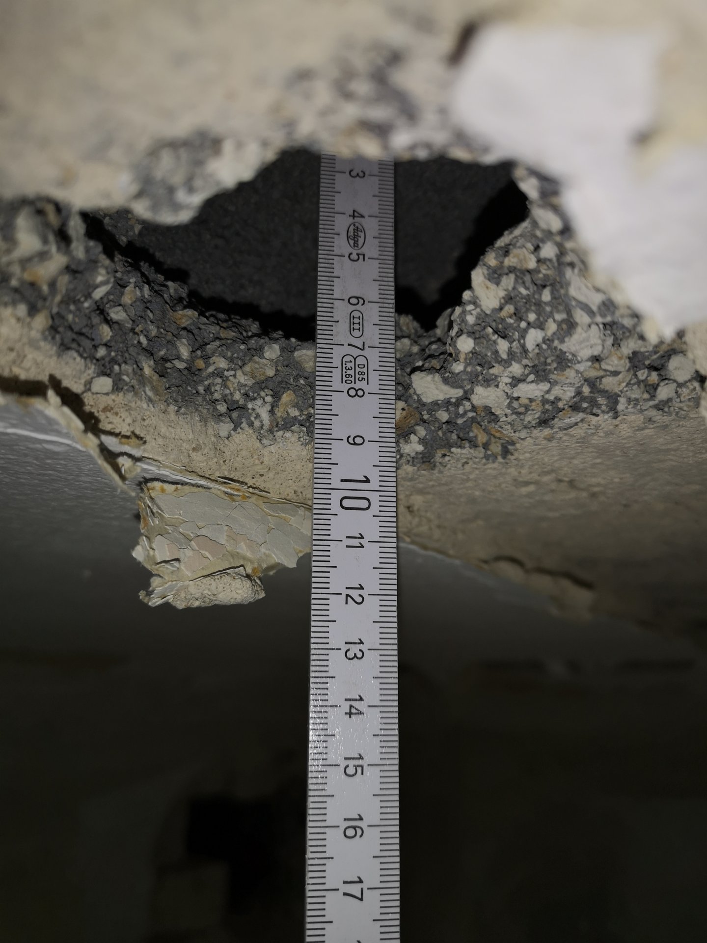

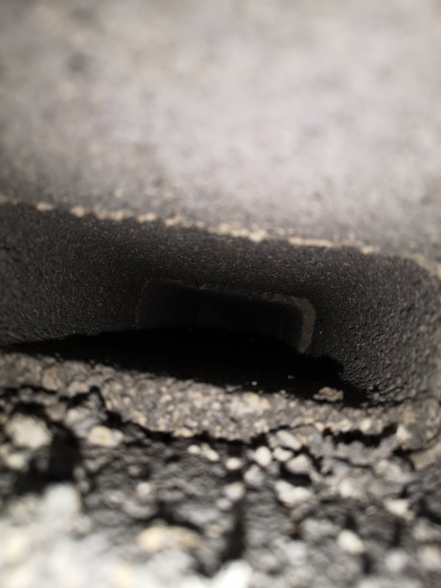

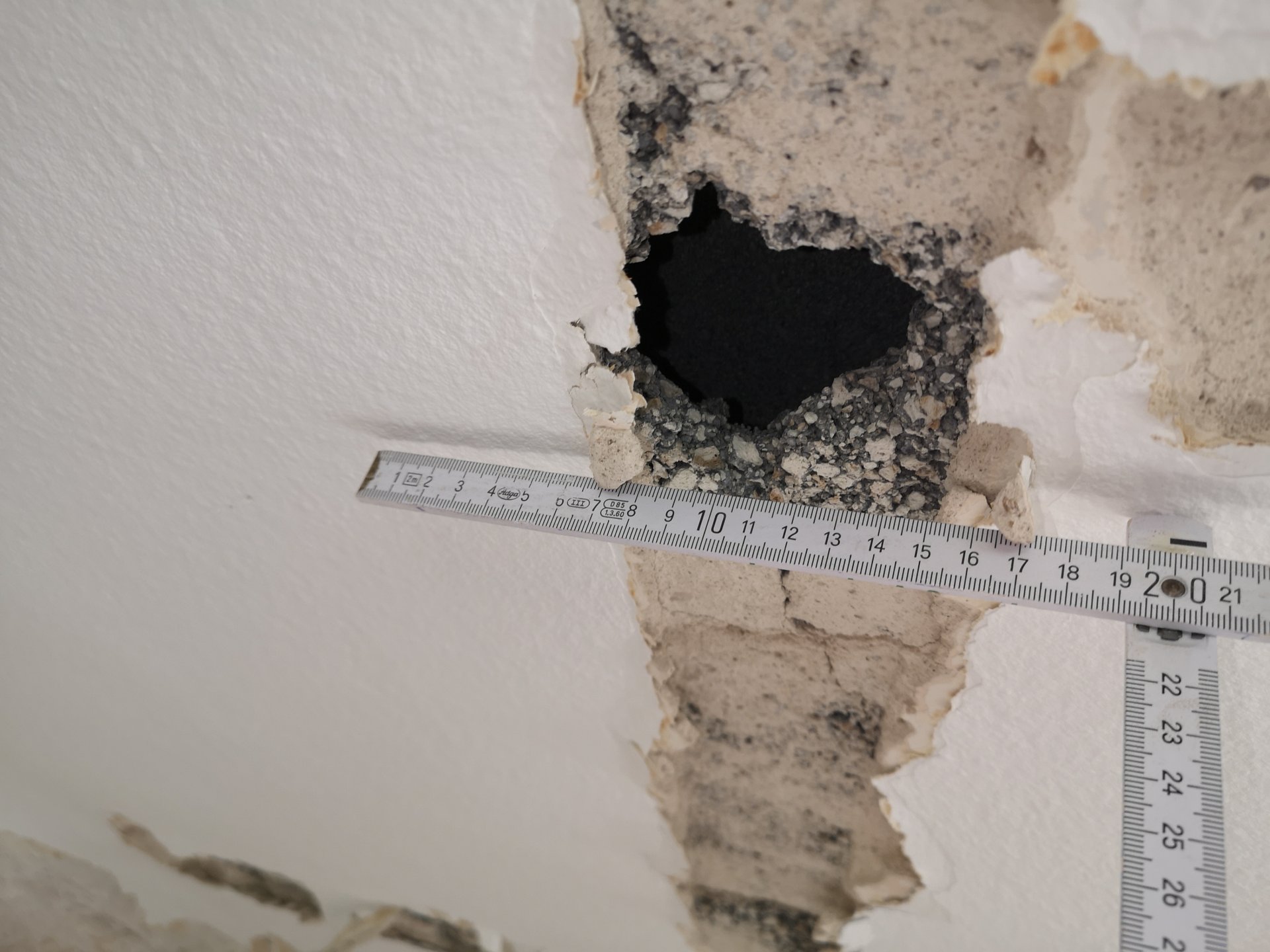

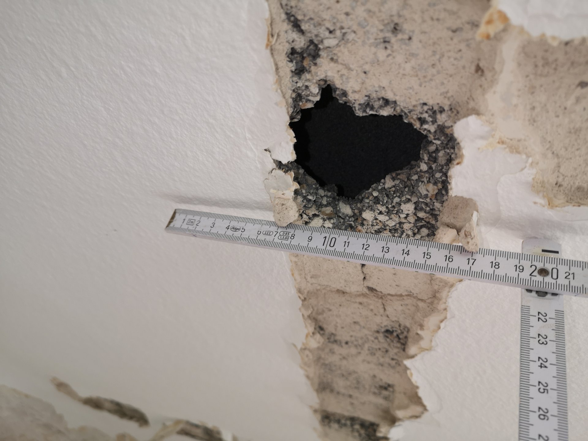

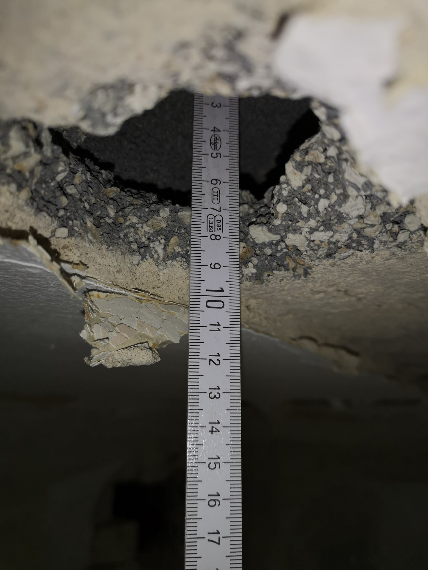

    danke für den Tipp...
    ich werde asap noch großflächiger den Putz abschrubben und versuchen die Fugen zu ermitteln.

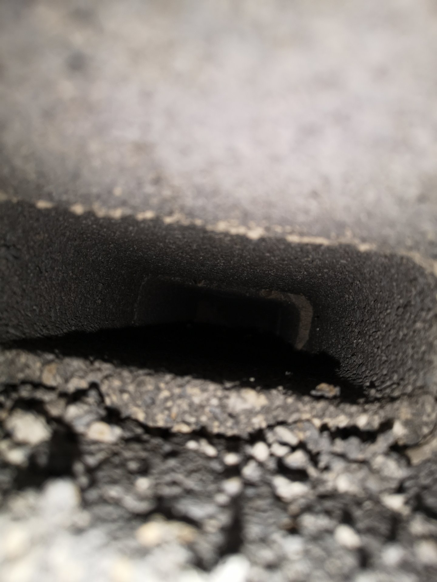

    Habe eben nochmals nachgeschaut... an einer Stelle wo ich den Putz abgetragen habe (Details siehe Bilder), ist ein kleines Loch enstanden.
    Interessanterweise ist dieser Hohlstein nur 20cm breit. Die Lage bzw. wie die Decke gespannt ist, konnte ich so nun auch ermitteln.
    Den Träger und ob die HOhlsteine überall nur ca. 20cm breit sind , muss ich noch ermitteln..
    Gruss
    Achim

    vermutlich habe ich nur eine Kammer erwischt. ein Hohlstein besteht ja üblicherweise aus mehreren Kammern. Das sollte auch passen , da ich keine Fugen erkennen konnte an dieser Stelle :-)
