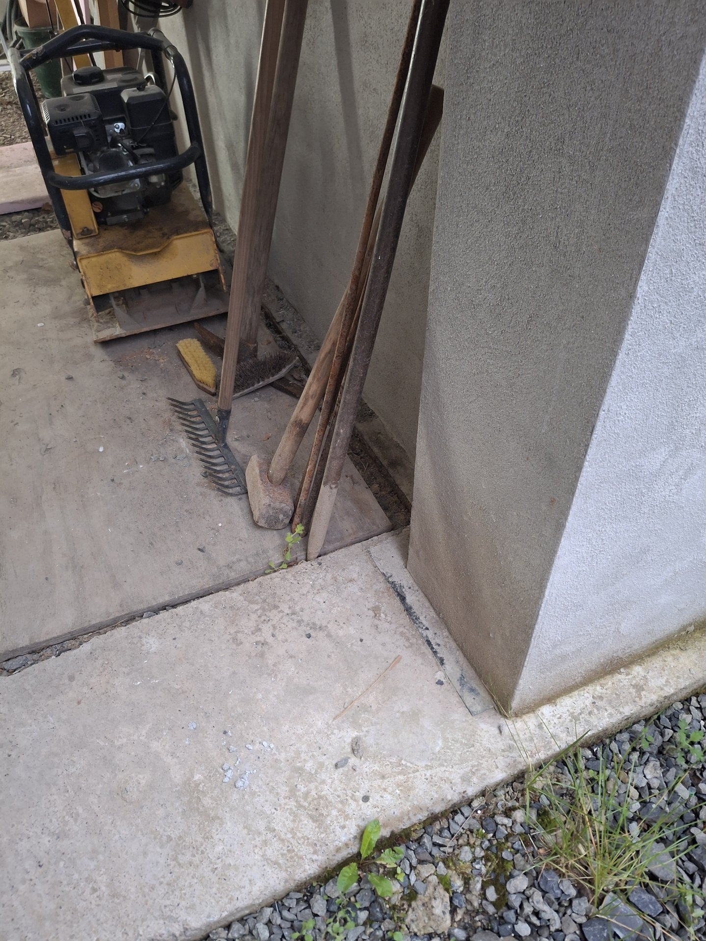

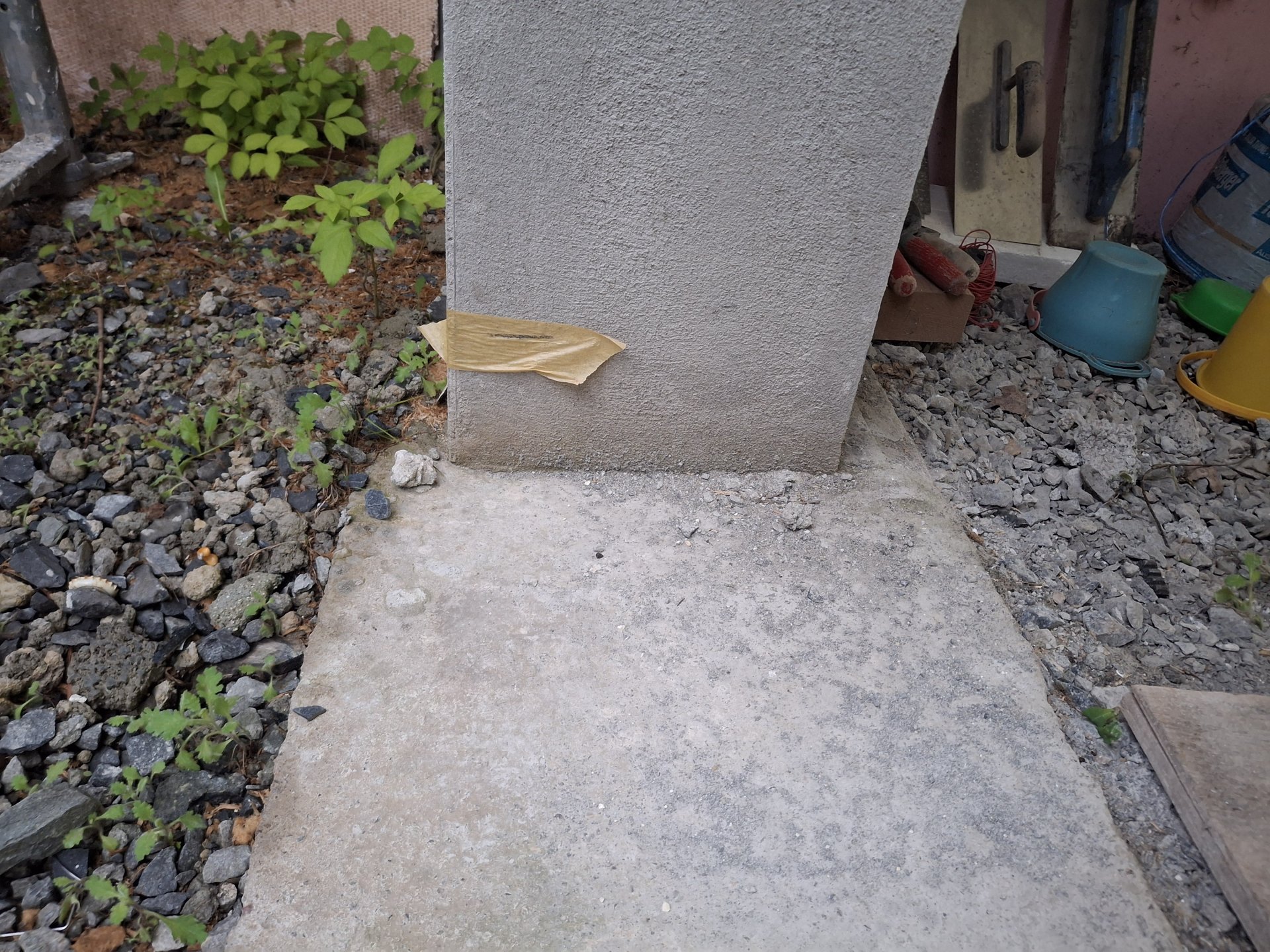

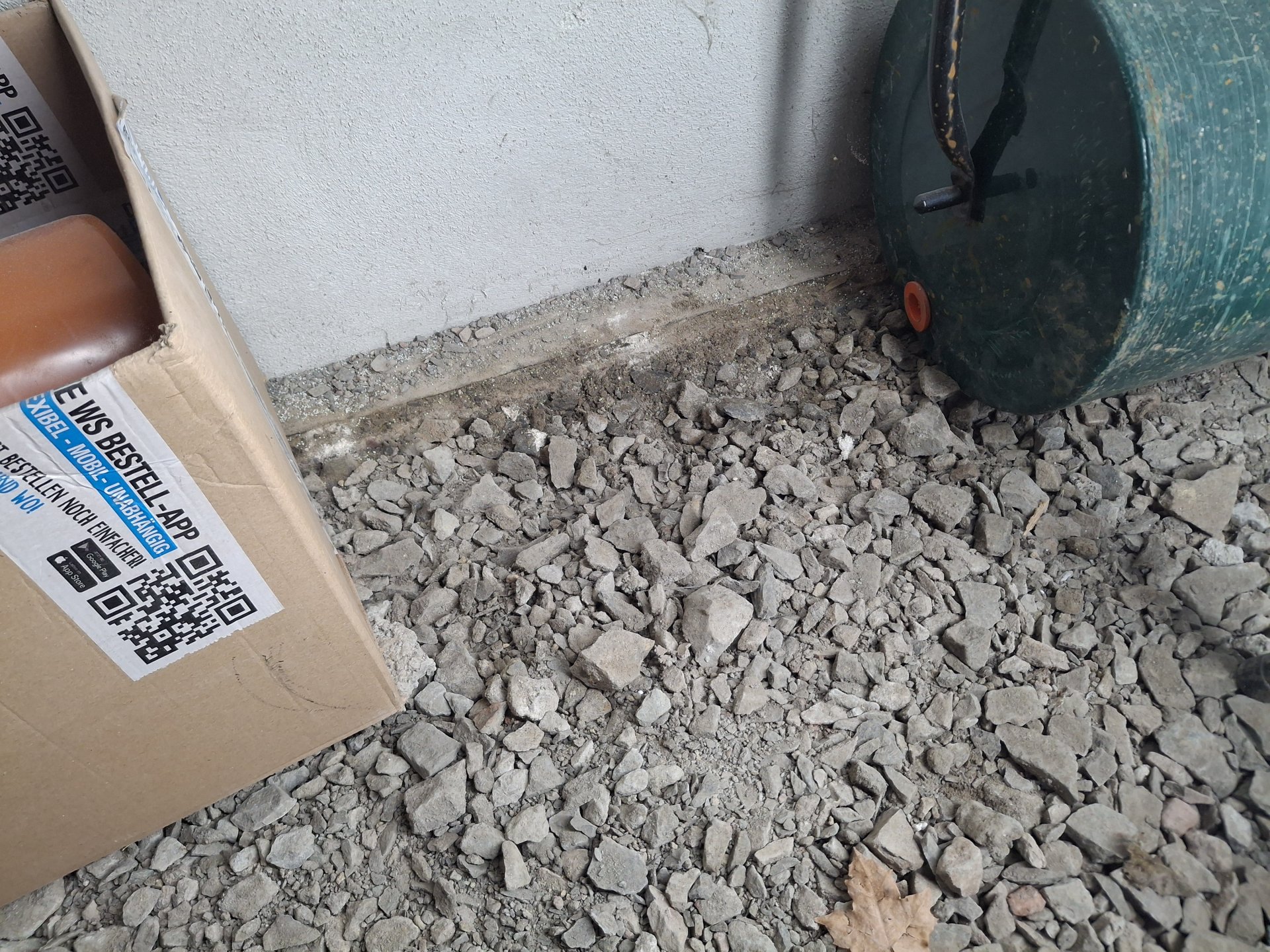

    Ich heiße Christian, bin 32 Jahre Jung und habe 2021 ein Häuschen hauptsächlich in Eigenleistung gebaut.
    Ich bin nun am Außenbereich dran und dort habe ich einen Raum "Bunker" der teilweise unter der Erde liegt (darüber ist eine Terrasse).
    In diesem Raum möchte ich gerne noch den Boden betonieren. Aufbau ca. 16cm, Aktuell nur Schotter ca 60cm -80 cm unter dem Schotter Oberkante ist es auch schon recht feucht...
    Budget so wenig wie möglich :)
    An folgenden Aufbau hatte ich gedacht:
    1. pe folie 200 doppelt als Feuchteschutz an das Streifenfundament verkleben (Bitumen Klebstoff/Klebeband)
    2. Styrodur XPS 80er
    3. Drunter leisten 30er
    4. Bewährung
    5. Beton dann ca 8 cm stark.
    Wäre dies so möglich bzw. ist die PE nicht das richtige für den Feuchteschutz. Gibt es ja noch andere Folien?
    Hoffe mein Vorhaben ist doch einigermaßen durchführbar oder mein alter Herr tendiert eher zu Pflaster aber mich stören hier die Fungen bzw. ist immer Dreck am Boden Sand etc...
    Gruß Christian
