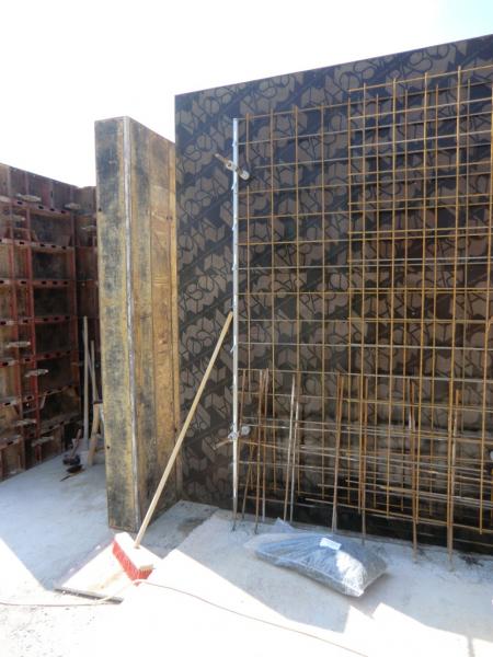

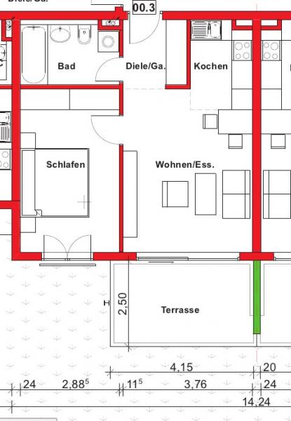

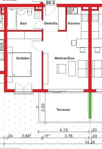

    Grade komm ich wieder heim, latsche auf die Baustelle - und da steht schon das komplette Erdgeschoss, nur ohne die dünneren Innenwände. Im angehängten PDF hab ich mal drei Bilder. Pink ist unsere Wohnung 00.3 und der gelbe Kringel auf dem Grundriss ist eine nun schon fertig betonierte Außenwand in 124cm Breite!!! Der blaue Kringel links ist aus Ziegel.
    Die Trennwand zwischen unserer Wohnung und rechts 00.2 wird ebenfalls betoniert. Da steht grade die eine Hälfte der Schalung.
    Und nun zur eigentlichen Preisfrage:
    Kann mir jemand anhand der Bilder im PDF vielleicht sagen, wie groß die Wahrscheinlichkeit ist, dass aus statischen Gründen das letzte Stück Außenwand zwischen 00.3 und 00.2 auch noch betoniert wird?
    Ist es üblich, mit den Ziegeln zu warten, bis diese Wohnungstrennwand gegossen wurde und man stellt die letzten Außenwandziegel einfach hinterher?
    Einziges Indiz dafür, dass es Ziegel werden, ist für mich der Lüfter-Vertreter, der gemeint hat "... ja wenn wir das auf der anderen Seite machen, geht das. Die soll wohl gemauert werden...."
    Ansonsten befürchte ich, dass die einfach auch nochmal betonieren und uns vor vollendete Tatsachen stellen mit nur 37cm breitem Mauerstückchen und keine Chance zum durchbohren.

    kein Mensch verbaut Beton wenn es nicht statisch erforderlich ist ... also keep cool
    der Tragwerksplaner wird schon wissen was er treibt (!)
    Beton hat den höchsten Schallschutz ... freu Dich wenn die Trennwände zu den
    anderen Wohnungen hin in Beton ausgeführt werden (!)
    keine Ahnung ob der grüne Kringel auch in Beton ausgeführt wird ... ich kenne die
    Statik nicht ... aber wenn dann sollte das Loch (Aussparung) mit dem Tragwerksplaner
    abgestimmt und gleich in der Schalung ausgespart werden (!)
    zuerst kommt immer der Beton dann wird das Mauerwerk an die Betonwände
    rangeführt ... damit das kraftschlüssig passiert werden in den Betonwänden /Stützen etc.
    Halfenschienen eingegossen und mittels Maueranker verbunden.

    offen ist die frage nach der einbausituation des lüftungsgeräts in der
    aussenwand zwischen 002 und 003: das wandende hat wohl die
    genannten 37cm? da passt vermutlich kaum der rohbau-einbaukasten
    des gerätes rein.
    "auf-wand-geräte" benötigen etwa 70-100mm-rohre nach draussen,
    da hast du evtl. stat. noch eine chance.
    alternativ: von 37 auf 37+x verbreitern.
    dein ansprechpartner ist dein vertragspartner: der bauträger.
    der schuldet vertragserfüllung.

    Verbaut werden Die Geräte von In***ter. Ich hätte gerne die 14V, statt diesen einzelnen 14 Twin. Die Geräe brauchen lt. Einbauskizze und dem Vertreter 50cm Wandbreite und eine Einbauöffnung von 21cm x 21cm. Bzw. eine Bohrung in 23cm Durchmesser.
    Allerdings frage ich mich, warum man unbedingt die 25cm ab Mitte Einbauhülse einhalten sollte. Wartung sollte auch mit weniger möglich sein. Die Abdeckungen innen und außen sind ja kaum mehr als 30cm breit. Habe leider keine genaue Maßangabe.
    Daher hoffe ich, dass es zur Not auch so machbar wäre, die Geräte nur zur Wand hin mit vll. 20cm Abstand zu setzen. (die 25cm setzen sich zusammen aus regulär 14cm Abstand und 11cm Rohr-hälfte).
    Bei geschätzten 33cm Abdeckung könnte das so aussehen:
    Wand - 9cm Mauer - 21cm Rohr - 7cm Mauer
    Für die Abdeckung dann in etwa:
    Wand - 3cm Luft - 32-33cm Abdeckung - 1cm Fensterlaibung.
    Alles Rohbaumaße wohlgemerkt. Mit Putz verschiebt es sich ja nochmal im Ziegel 1-2 cm zum Fenster hin. Keine Ahnung, ob 6-7cm Ziegel an der Fensterlaibung noch statisch ausreichend sind. Ob das so einfach geht, im Nachhinein die Mauer noch zu verbreitern?

    Die Trennwand wird glaub nicht ganz raus betoniert. So blöd können die doch wohl kaum sein. Jedenfalls ist da eine größere Stufe bündig zur Außenseite Ziegel und da ragt die Schalung nur ca. 15cm drüber. Ich gehe jetzt einfach mal positiv denkend davon aus, dass die hier eine Dämmung reinstopfen und nur bis zur Kante gießen.
    Bündig zur Kante könnte ja dann auch wieder bedeuten, dass daneben Ziegel kommen? Oder wie sehen die oben erwähnten Teile für die Kraftschlüssigkeit aus und wie gießt man die rein zur Verbindung im 90° Winkel?

    Hier noch zwei Bilder vom derzeitigen Zustand. Ein Bekannter mit Neubau meinte, ohne Bewehrungen aus dem Boden könnte man gar nicht betonieren. Und die Ziegel sind ca. 20-24cm dick. könnte also passen, dass dort eine durchgehende Reihe Ziegel hinkommt, wenn die Schalung weg ist. Terrassentrennwand dann dort anschließend. , Wie seht ihr das?
    Habe an anderer Stelle übrigens einen Rolladenkasten mit der Aufschrift 317,0 gefunden. Gibt eine Fensteröffnung für die Schiebetüre mit 301cm. Das wären bei uns also sogar 40cm Mauerwerk, statt nur 37cm. Das passt auch zur Aussage des Bauträgers mit "10cm breiter machen" und ich denke, das könnte zur Not vll. wirklich für den Einbau eines Lüfters reichen... So langsam bessert sich die Laune :e_smiley_brille02:
