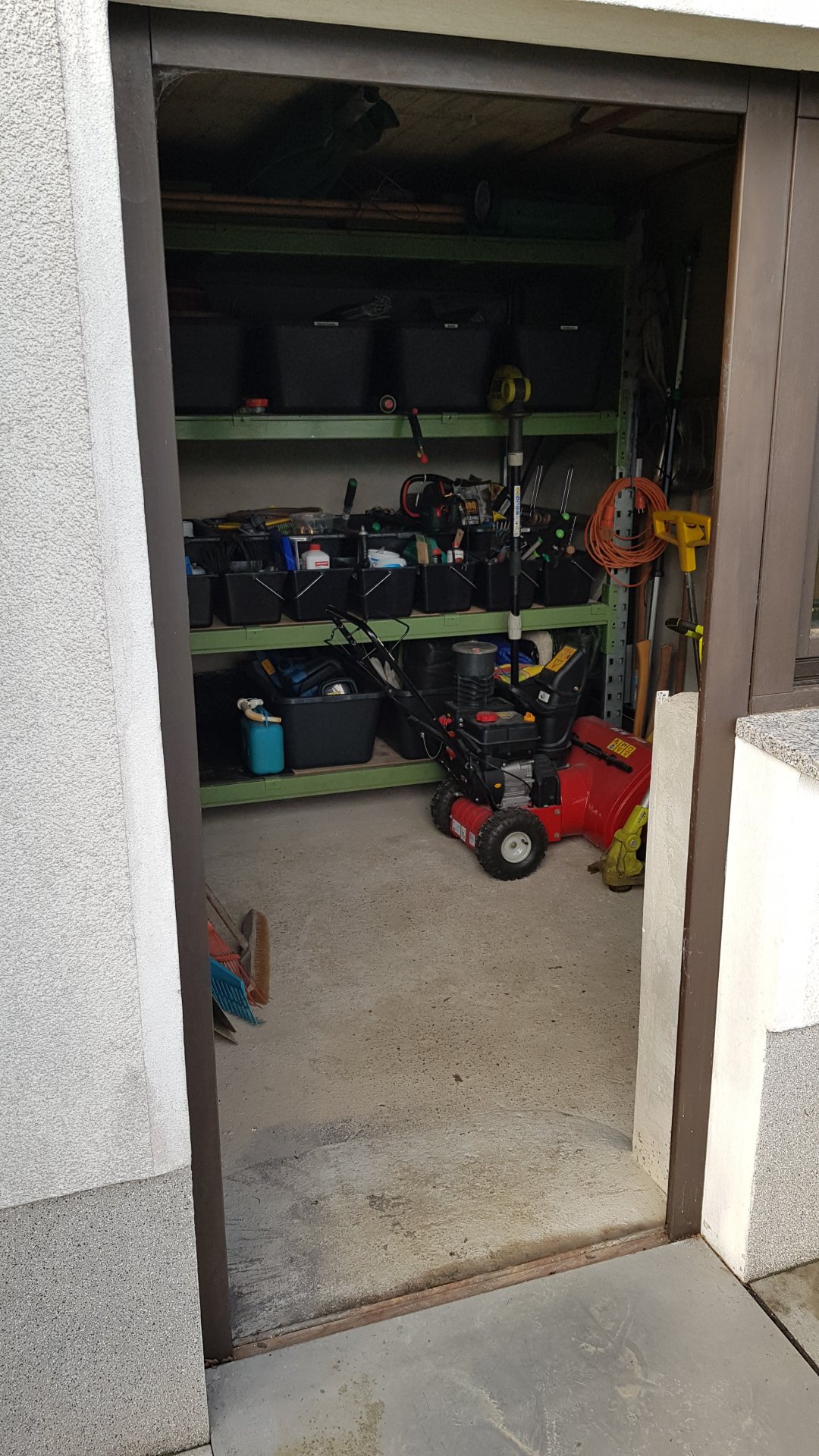

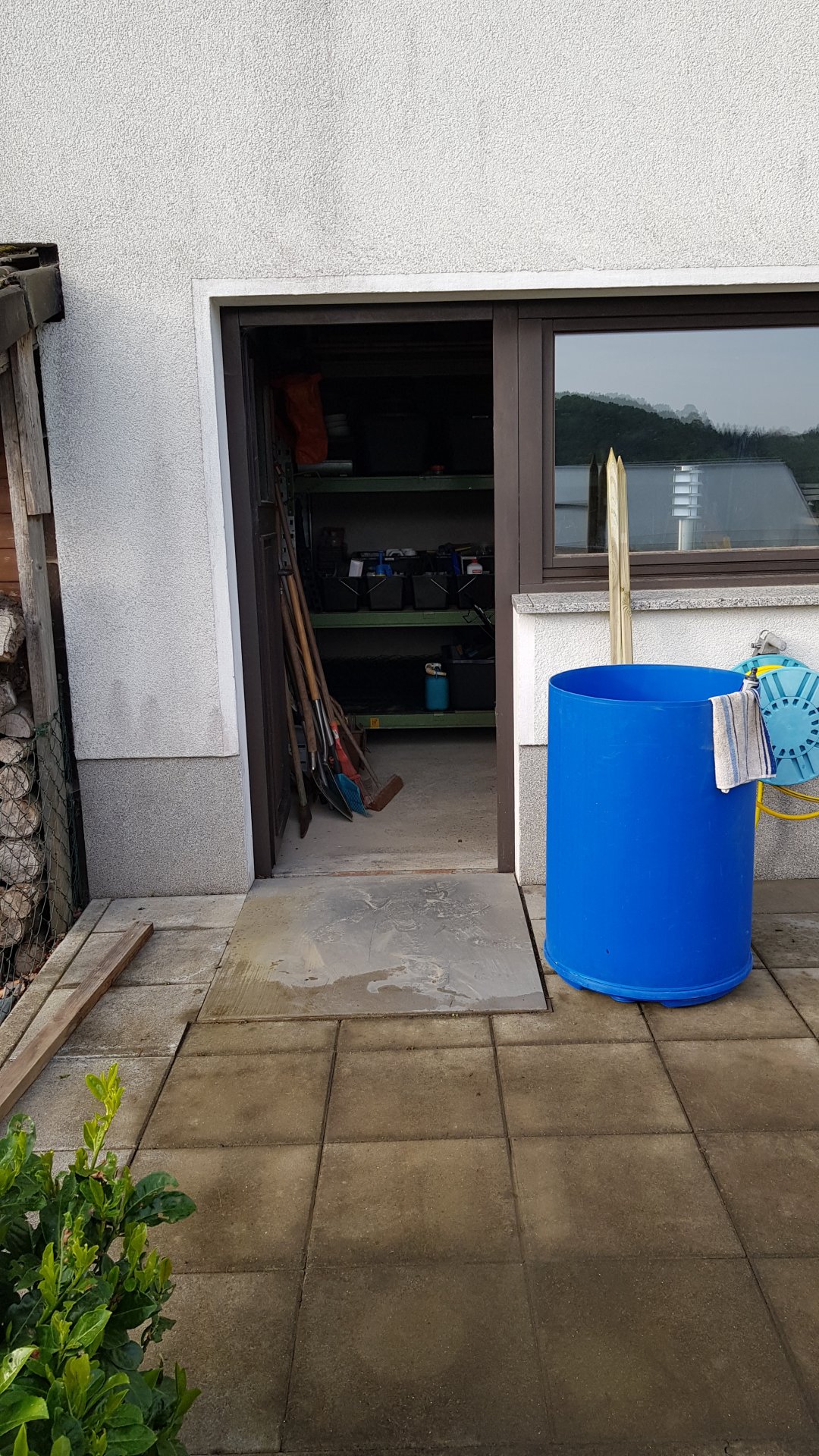

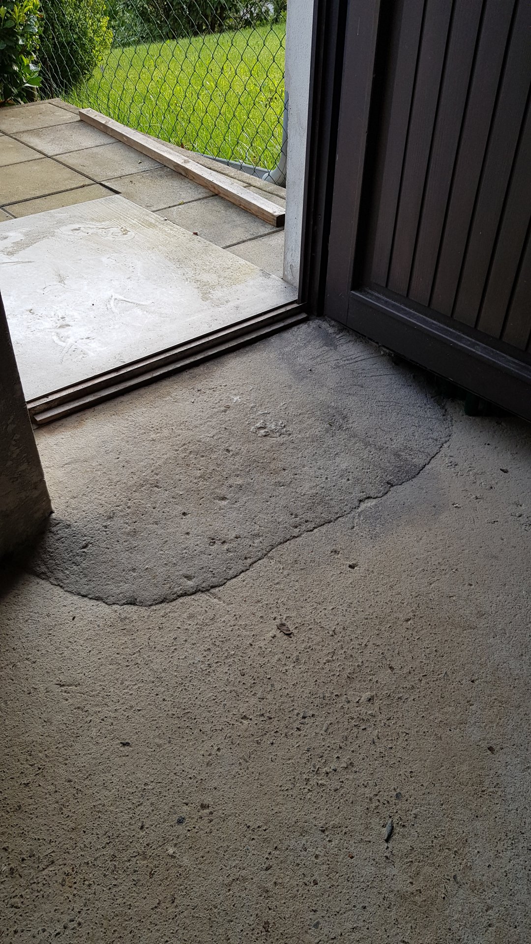

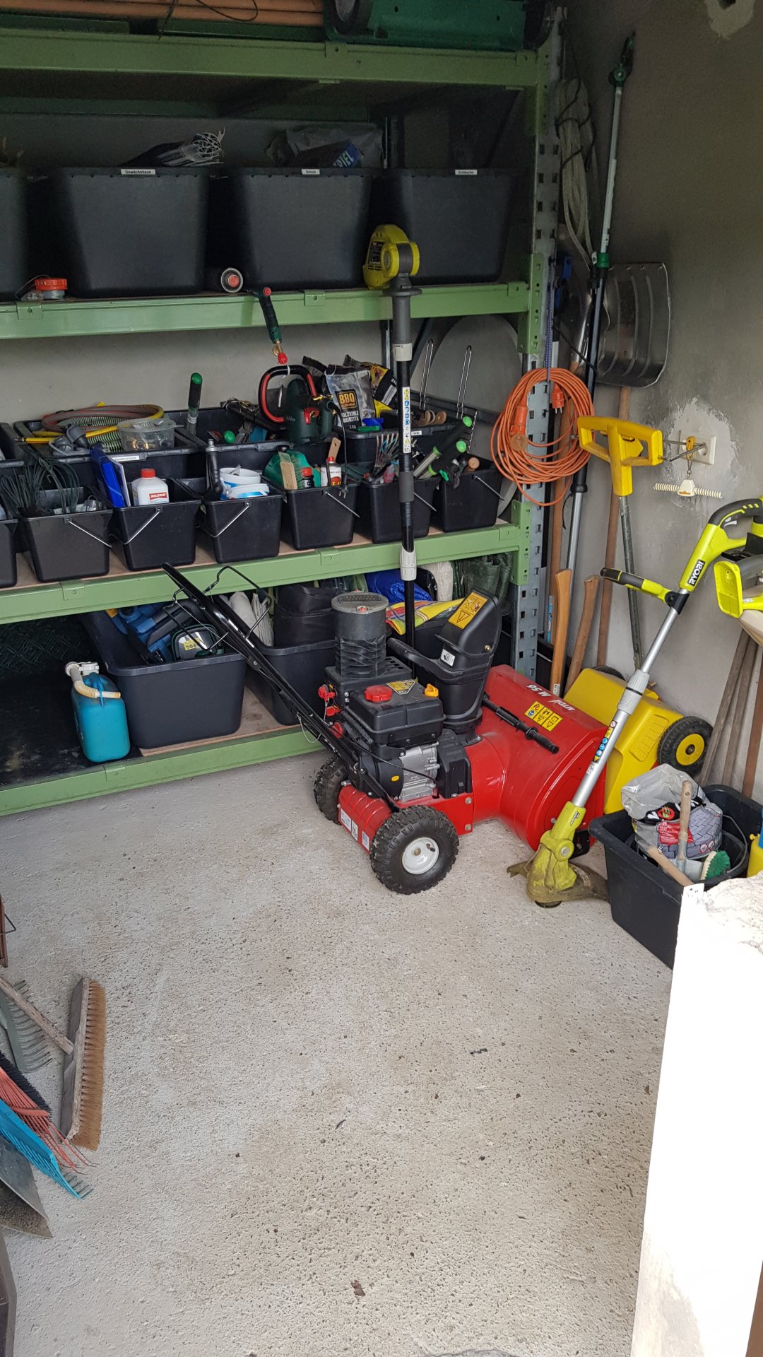

    Hallo zusammen!
    Suche auf deisem Wege Rat zu einer Entscheidungsfindung. Im untersten Geschoß meines Hauses (Kellerebene) befindet sich mein Gartengeräteraum. Dieser ist unbeheizt und nur auf dem Fundament aufgebaut. Er hat die Abmaße 2,50 x 3,40 m. Ich möchte nun einfach die Höhe auf das Niveau der Tür anheben (Höhe der Schäge innen). Das wären ca. 8,5 cm. In hinteren Teil steht ein relativ schweres Schwerlastregal (nicht wegen der Last, sondern wegen dem Platz).
    Nun meine Frage: Ist es sinnvoll einen schwimmenden Estrich einzubringen oder kann man bei der Größe auch einfach das Fundament "hochziehen" und Beton bzw. Estrich bis auf die Höhe einfüllen (ohen Randdämmung und Styroporunterlage?
    Können dabei Risse oder andere Probleme entstehen?
