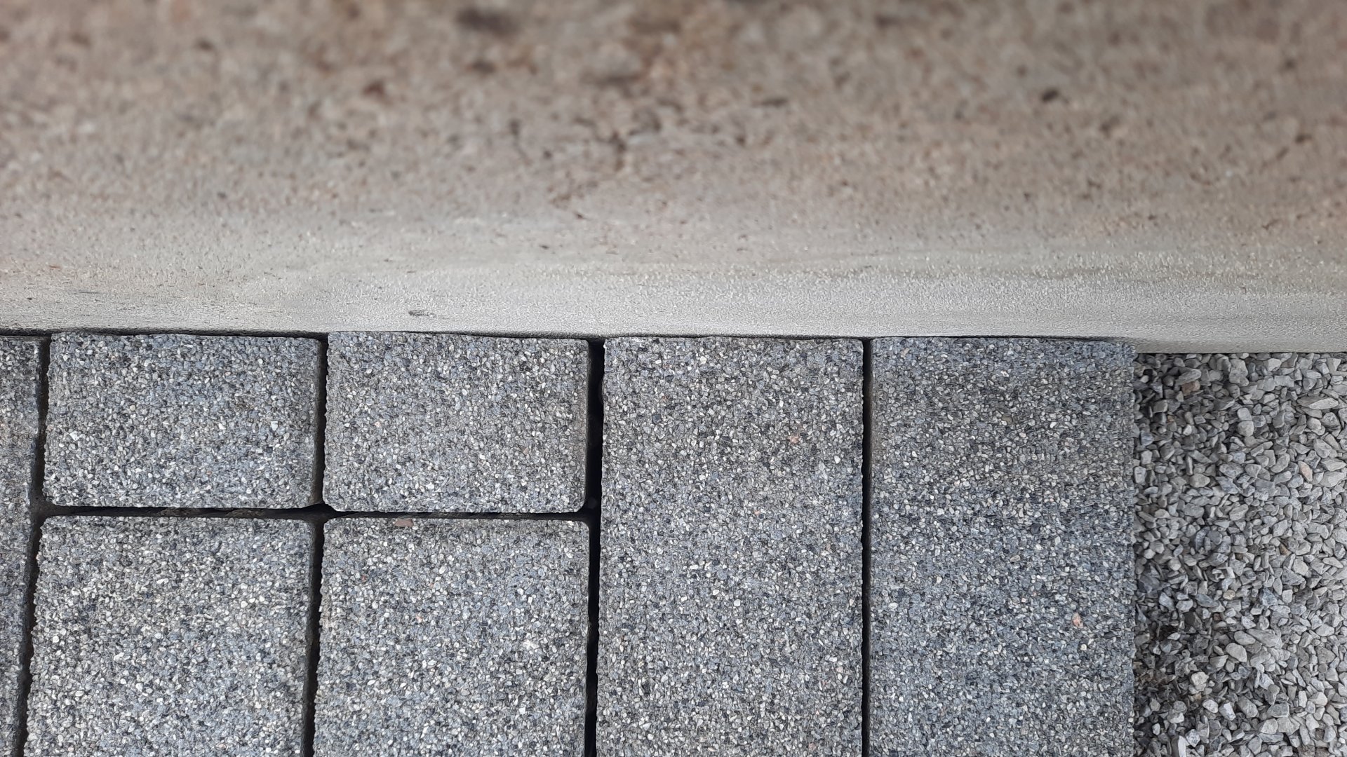

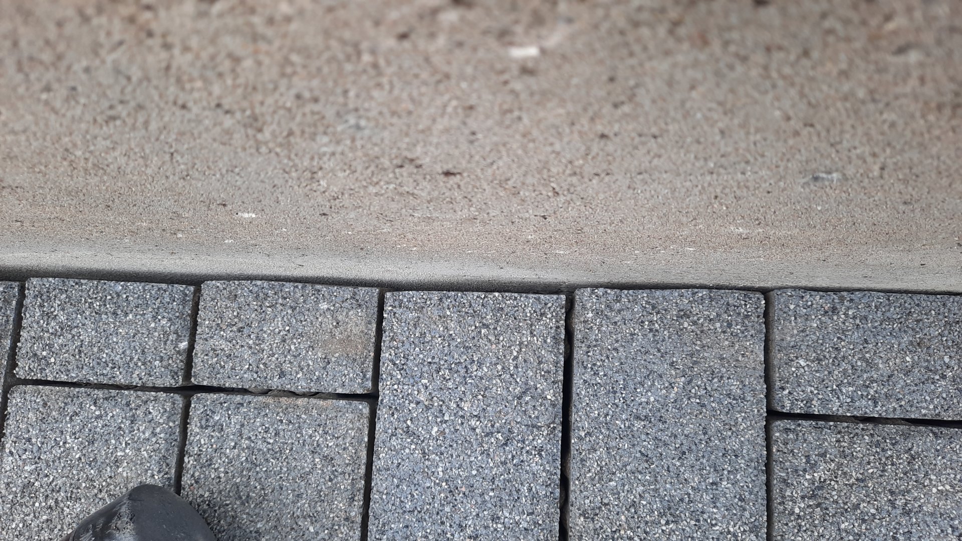

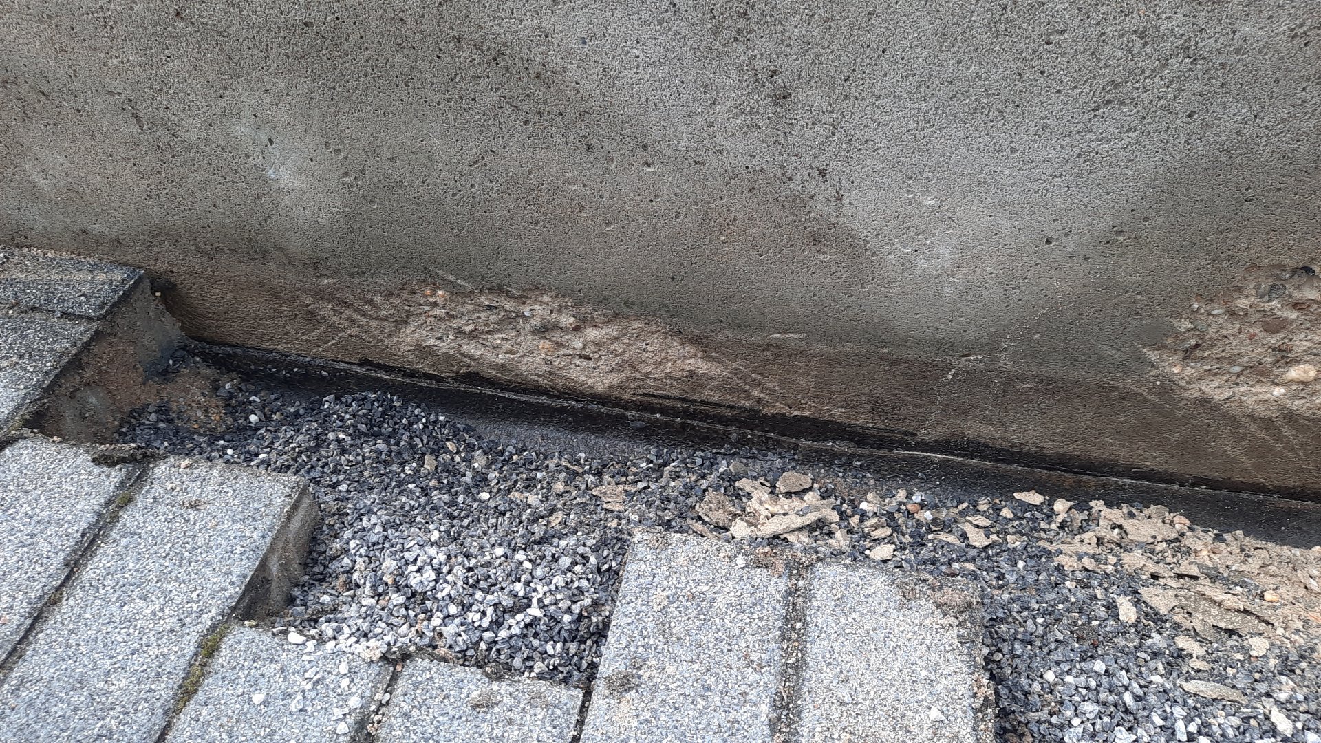

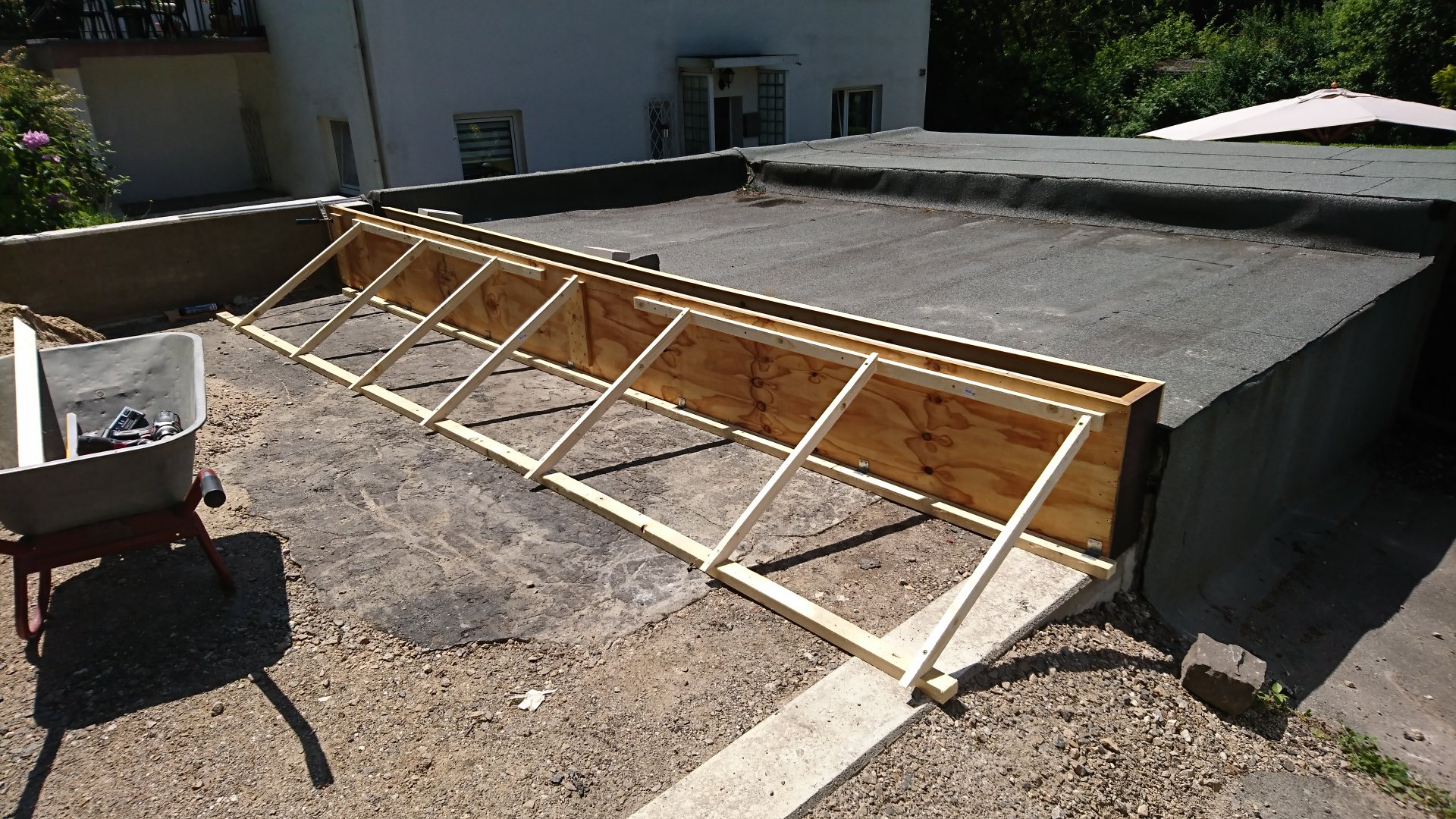

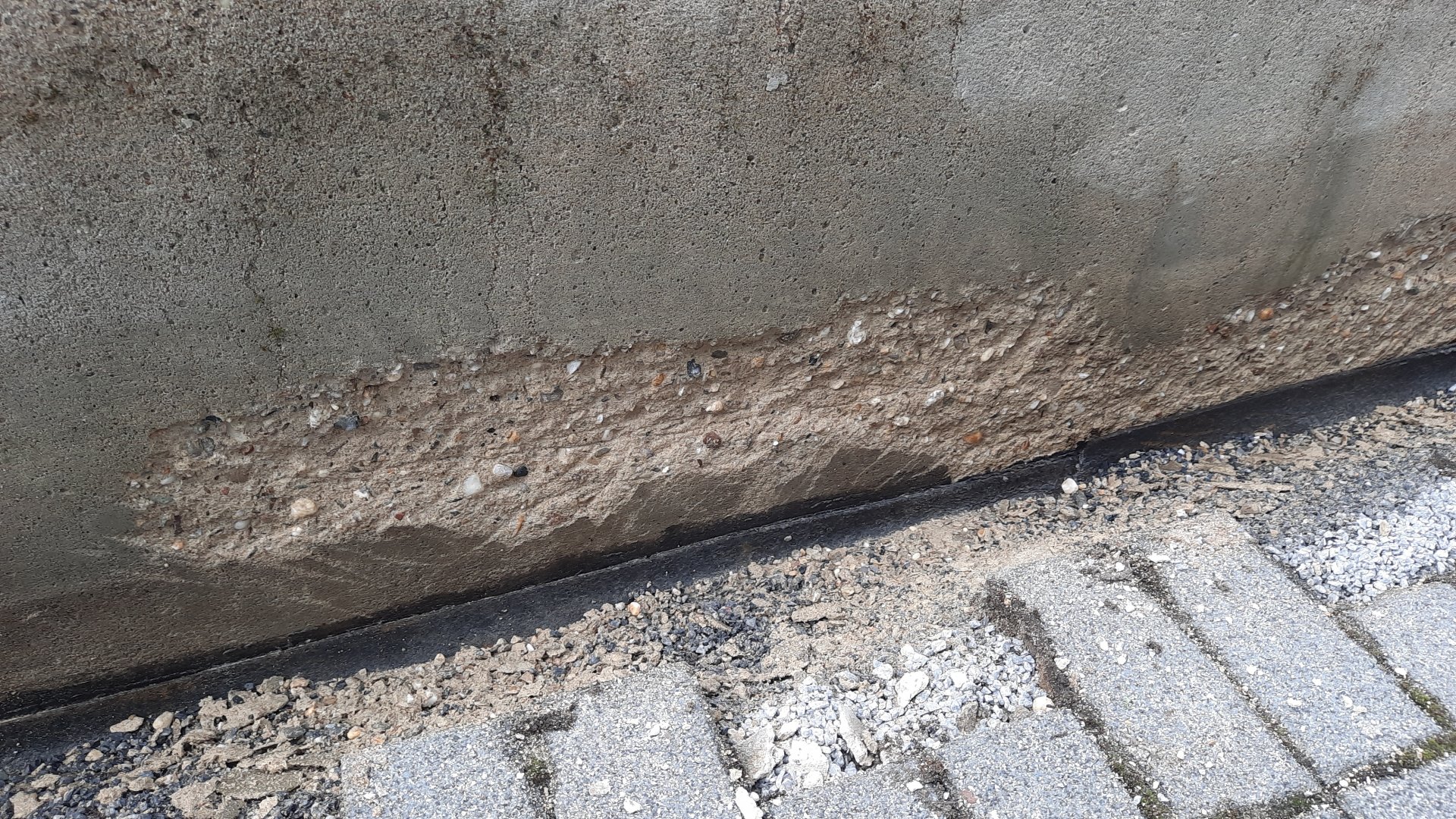

    als ich gestern mit dem Hochdruckreiniger die Betoneinfassung meines Stellplatzes gereinigt habe, ist mir aufgefallen, dass der Beton im unteren Bereich an 2 Stellen etwas rissig war und sich gelöst hat. Ich habe die Stellen nun freigelegt und alles lose abgeschlagen. Es waren etwa 1,5cm von 20cm Gesamtstärke die lose waren. Doe Mauer hat eine Höhe von 50cm. Glücklicherweise ist es nicht bis zur Armierung locker gewesen. Ich habe die Stellen nun mit Betonspachtel wieder verschlossen.

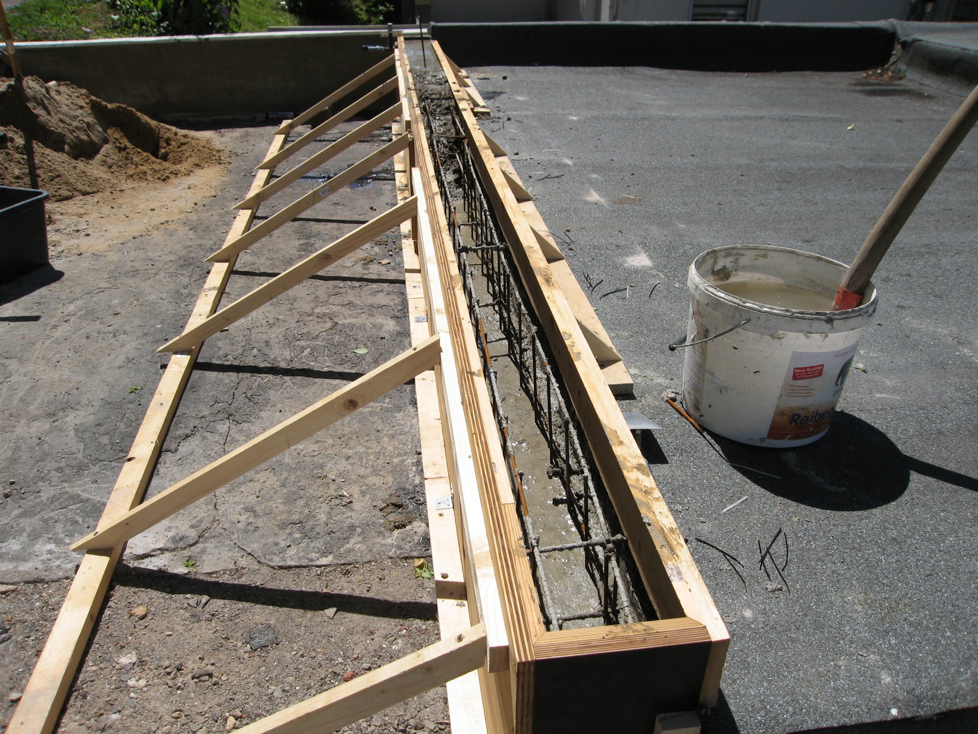

    Da ich den Beton selbst gegossen habe, frage ich mich nun natürlich was ich falsch gemacht haben könnte? Ich habe auch davor und auch danach schon einige Projekte gegossen die bis Dato alle keine Probleme machen.
    Die Einfassung wurde von mir 2017 hergestellt. Es wurde Betonkies 0/32 und Portlandzement genutzt. Angemischt wurde es mit einem Mischer im Verhältnis 3:1. Die Schalung wurde vorher glatt geschliffen und eingeölt.
    Da die Fehlstelle teilweise mitten in der Fläche und nicht ganz unten war, schließe ich Feuchtigkeit eigentlich aus. Die ausgebrochenen Stücke hatten allerdings keine große Festigkeit und konnten mit den Fingern mehr oder weniger leicht zerbröselt werden. Kann es sein, dass hier beim Einfüllen einfach was schief gelaufen ist? Verdichtet wurde von Hand mit einem abgekanteten Amierungseisen. Da alles im Mischer gut durchgemischt wurde gehe ich eigentlich auch davon aus, dass die Mischung bis zum Einfüllen noch okay war.
    Man hat nach dem Ausschalen schon gesehen, dass einige Stellen außen etwas "gelblicher" und sandiger waren. So als ob sich der Zement hier ausgewaschen haben könnte. Allerdings befinden sich diese Stellen eher im oberen Bereich und sind auch noch fest.
    Hier mal ein paar Bilder vom Schaden und der Ausführung. Es wäre schön hier mal ein paar Meinungen zu hören.

    DAs sieht sehr schlecht verdichtet aus (viele Luftblasen), man sieht einiger Risse, über den w/z-Wert kann man nur spekulieren, usw...
    Man müsste halt wissen, ob der Beton da mal einigermaßen in Ordnung war und zB durch Wasser+Frost zersetzt wurde, oder ob der von Anfang an Schrott war...

    Man wird die genaue Ursache, wenn überhaupt, nur mit aufwendiger Laborarbeit finden können.
    Mein Verdacht geht in Richtung fehlender Rüttler oder falsche Handhabung des Rüttlers.
    Eine andere Möglichkeit wäre falsche Nachbehandlung incl. zu früh ausgeschalt.

    Wie gesagt, Verdichtet wurde nur von Hand indem darin rumgestochert wurde.
    Einen Rüttler hatte ich mir erst für folgenden Projekte zugelegt.
    In wie fern kann das verfrühte Ausschalen der Grund dafür sein? Wann ist den der richtige Zeitpunkt? Ich habe bisher immer 5-7 Tage gewartet.

    Es kann täuschen aber für mich sieht es nach viel Sand und wenig Körnung aus und ein wenig überwässert

    Ich hatte vermutet, daß man zu früh ausgeschalt hat, um das Ergebnis zu sehen. Dabei kann das frische Gefüge gelöst werden.

    Zu viel Wasser ist möglich. Das vermute ich im nachhinein auch. Ich hatte es etwas dünner gemacht um es etwas fließfähiger zu bekommen. Vielleicht war das etwas zu viel des Guten und an diesen Stellen hat das Wasser den Zement wieder herausgeschwemmt.

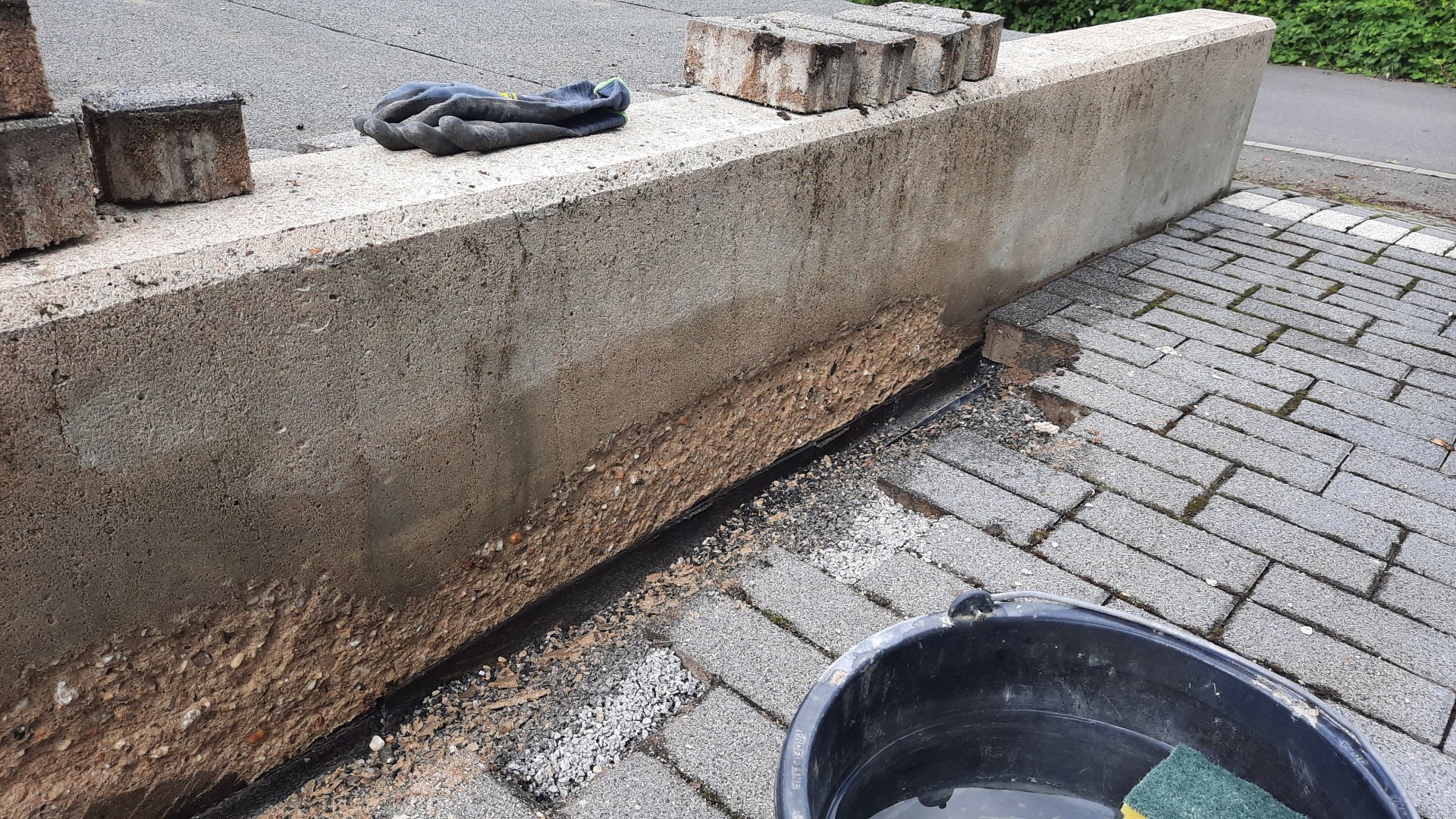

    Habe ich jetzt erst gelesen. Verdichtet sollte es eigentlich ausreichend gewesen sein. Ich denke diese Blasen stammen eher daher dass das Wasser an der Schalung außen nach oben Geschwemmt wurde. An diesen Stellen sieht man auch mehr kleine Kiesel als Zement. Feste ist es aber trotzdem. Wenn ich mit einem Schraubendreher drüber kratze lösen sich nur vereinzelt die kleinen frei liegenden Steinchen. Drunter ist aber alles hart.
    Ich habe jetzt einfach mal die Hoffnung, dass es bei diese Stellen bleibt und dies einfach nur Nester waren wo ggf. der Zement durch zu viel Wasser rausgeschwemmt wurde.

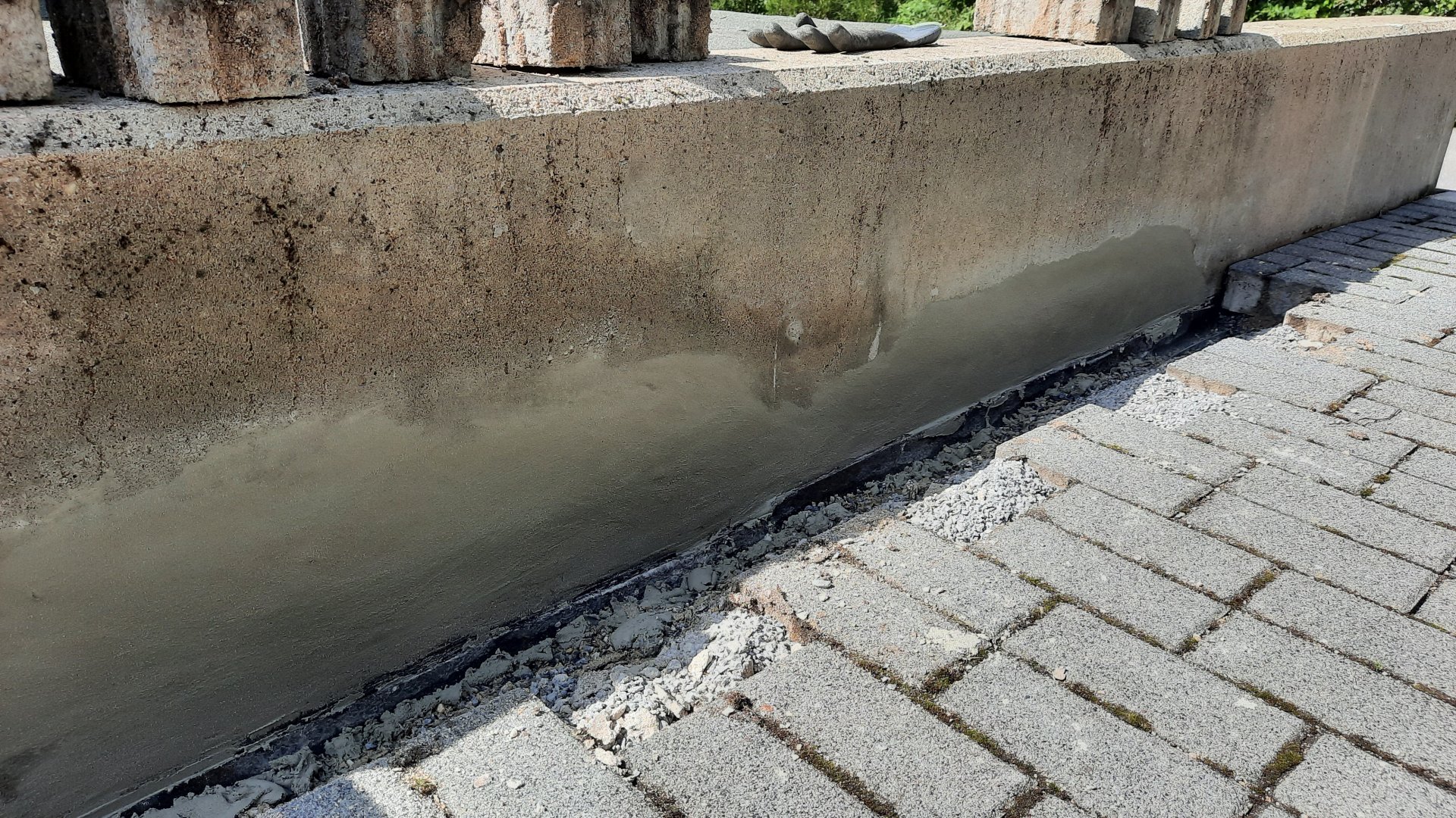

    Würde es eigentlich Sinn machen die Oberfläche mit dem Betonspachtel einmal abzuziehen, damit sich die rauhen unebenene Stellen füllen an den das Wasser hochgestiegen ist? Wie man auf den Bildern sieht, setzt hier schnell Moos an. Das ist ja auf Dauer vermutlich auch nicht so gesund. Oder kann man das mit dem Moos vernachlässigen. Nach dem Motto: sieht zwar nicht gut aus, schadet dem Beton jetzt aber nicht unbedingt.
    In 2-3 Jahren soll hier ohnehin ein Carport draufgesetzt werden, dann wird auch nicht mehr so viel Feuchtigkeit von oben kommen.
    Bzw. war der Betonspachtel hier das Mittel der Wahl? Nach der Reparatur sieht es jetzt so aus.
    Nach dem Klopftest klingt auf jeden Fall nichts mehr hohl sondern so wie die anderen umliegenden Flächen auch.

    Mal noch eine zweite Frage.
    Als ich heute die herausgenommenen Pflastersteine wieder einbauen wollte, ist mir aufgefallen, dass das es im Prinzip so gut wie keinen Abstand zu der Mauer gibt. Teilweise liegen die Steine sogar press daran.
    Muss hier nicht normalerweise auch zumindest eine kleine Fuge gelassen werden, damit das Pflaster arbeiten kann? Ich frage mich, ob der Pflaster nicht ggf. sogar die Schäden am Beton verursacht haben könnte und ihn beim Ausdehnen im Laufe der Jahre einfach brüchig gemacht hat. Die Schäden waren ja alle auf Höhe des Pflasters.
