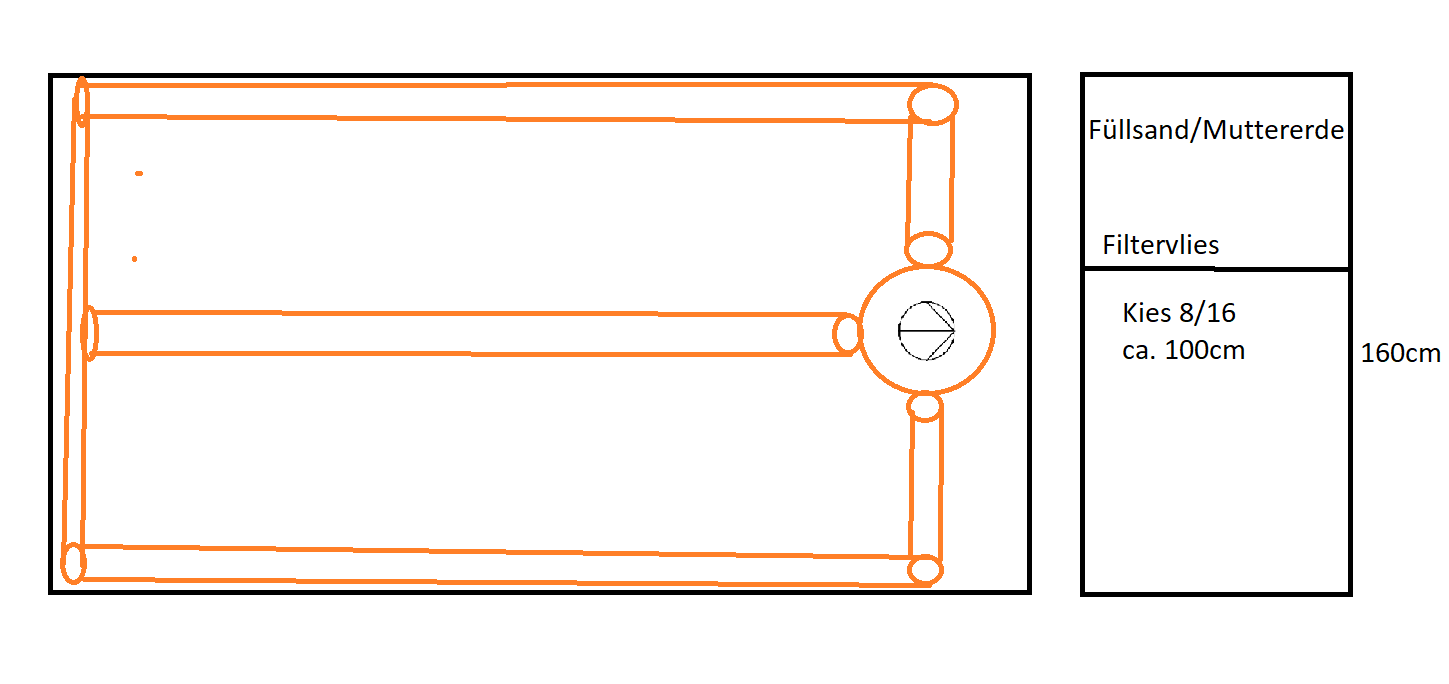

    Versickern ist keine gute Idee, habe bei der Stadt bzw. den Stadtwerken nachgefragt. Wie überall im bergischen, ist auch hier der Boden ein dichter Lehmboden. Früher oder später würde dort nichts mehr versickern. Ohne besondere Genehmigung etc. ist dies auch nicht erlaubt.

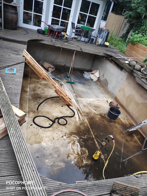

    Ich habe das Becken aktuell fast leer, es stehen noch 10cm Wasser drin die ich am WE mit einer anderen Pumpe abpumpen werde. Anschließend kommt die Pool-Folie mit dem ganzen Schlamm etc. raus.
    Eine 10cm 8/16 Kiesschicht folgt, auf welche ich meine Drainagerohre an einen Drainageschacht installieren werde. Das Ganze wird dann bis auf ca. 100cm Höhe mit 8/16 oder 16/32er Kies gefüllt (das wird mich einige Wochenenden kosten).
    Auf das Kies werde ich ein Vlies aufbringen und das Becken mit Füllsand und Mutterboden auffüllen (natürlich Schichtweise verdichten).
    Das gesammelte Wasser entnehme ich über den Drainageschacht mit einer Tauchpumpe, soweit der Plan.
    Pro m³ Kies, sollte sich maximal 200l Wasser ansammeln können, somit wird die "Kapazität der Zisterne", rein auf die Kiesmenge gerechnet, bei gut 10.000l Wasser liegen.
    Anbei eine Skizze, wie ich mir das vorgestellt habe.
    Sollte ich die Wände mit einer Noppenbahn auskleiden, oder wäre das unnötig?

    Wenn das Becken genügend Gefälle hat genügt ein Drainagerohr am Tiefpunkt oder du spachtelst den Boden so auf, dass das Wasser zur Pumpenvertiefung fließt.
    Grobschotter ist ohnehin durchlässig genug.
    Geotextil o.ä. dann weiter oberhalb verlegen für ggf leichteres Säubern- Schmutzeinträge können ja nur von oben erfolgen.
    Noppenfolie ist unnötig und hätte keine Funktion

    Das Becken ist leer, Folie habe ich gestern rausgeschnitten. Wenn es aufhört zu regnen, hoffentlich am Wochenende, werde ich das Becken nochmals etwas reinigen.
    Der 400er KG Schacht ist auch bestellt und sollte bis zum WE abholbereit sein.
    Leider hat das Becken kein Gefälle, muss ich mir mit Drainagerohren und Kies erstellen.

    Wie willst du mit Drainagerohren und Kies ein Gefälle herstellen??
    Entweder nur am Tiefpunkt die Pumpe hinstellen-
    Du könntest als Schacht auch einige Schalsteine übereinander setzen.
    Von tieferliegenden Pfützen könntest du zum Schacht mit der Flex v-förmige Rinnen in den Beton schneiden,
    Alternativ Vertiefungen mit Fließestrich auffüllen oder ausspachteln,
    vorher mit Hochdruckreiniger säubern und Betonkontact o.ä. auftragen.
    Füllmaterial ohne Feinkornanteil verwenden, ansonsten doch über der Bodenschicht mit Vlies abdecken.

    Ich meinte damit, dass ich die Drainagerohre auf ein Kiesbett lege, mit Gefälle zum Schachtkörper.
    Das "Becken" muss ja nicht trocken sein, da können ruhig 10-20cm Wasser dauerhaft stehen.
    Aufgefüllt wird bis 1m Höhe mit gewaschenem 8/16er Kies. Darauf ein Vlies, dann Füllkies/Schotter und als Oberschicht Mutterboden.
    Boden aufspachteln, oder Ablaufrinnen reinflexen ist mir zu aufwendig. Das gibt nur noch mehr Arbeit als es schon ist.
    Oder siehst du da ein Problem, dass dauerhaft ein bestimmter Wasserstand im Becken steht?

    Ich würde mir den Aufwand mit den Drainagerohren sparen, ein Gefälle brauchst du da jedenfalls nicht. Was du im Grunde bauen möchtest, ist ein Horizontalfilterbrunnen. Sowas macht man, wenn der Grundwasserleiter nur eine geringe Mächtigkeit hat und für einen Vertikalfilterbrunnen dadurch keine ausreichende Filterstrecke zur Verfügung steht. 8/16er oder 16/32er Kies hat aber eine sehr hohe Durchlässigkeit und du bist kein Wasserwerk, das etliche m³/h fördern möchte. Ein einzelner Schacht mit Filterstrecke im Kies sollte völlig ausreichen.

    Jetzt wo du es sagst, macht es Sinn. Das Wasser würde auch ohne Drainagerohre in den Schacht laufen, danke für den Tipp.
    Dann stelle ich den Schacht in eine Ecke und bestelle schon einmal Kies.
    Ein Teil der verfüllten Fläche (1,80x4 m) werde ich, so der Plan, mit Polygonalplatten verschönern, quasi der aktuell mit Bangkirai überbaute Teil.
    Gibt es hierbei etwas zu beachten?
    Ich würde dort als Untergrund 0/32 er Schotter auf den Kies auffüllen ca. 50cm und diesen verdichten und anschließend die Polygonalplatten in Dränbeton verlegen.
    Gibt es hier Probleme mit dem Kies als Unterschicht? Da es ein Betonbecken ist, kann das Kies eigentlich nicht wandern und somit den Aufbau (irgendwann) nicht beschädigen, wäre zumindest meine Annahme.
