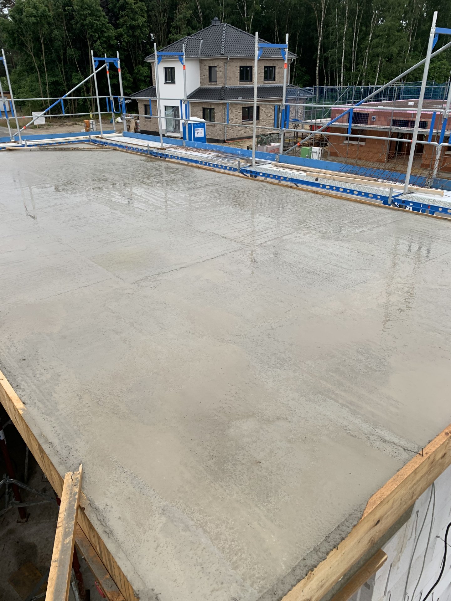

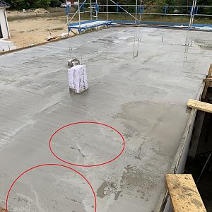

    Moin moin,
    manchmal hab ich das Gefühl das ich nur vom Pech verfolgt werde! Heute wurde die Decke gegossen und der Beton war sehr dick! Trotz rütteln etc. Ist die eine Seite meiner Meinung nach gar nicht gut geworden! Hab heute noch den Beton reklamiert. Meint ihr das ist extrem schlecht fürs weiter mauern? Der Beton stand wohl auf einer anderen Baustelle ne längere Zeit!

    Sieht nach viel Wasser zur Nachbehandlung aus. Folie fehlt.
    Nicht schön aber nicht kritisch.

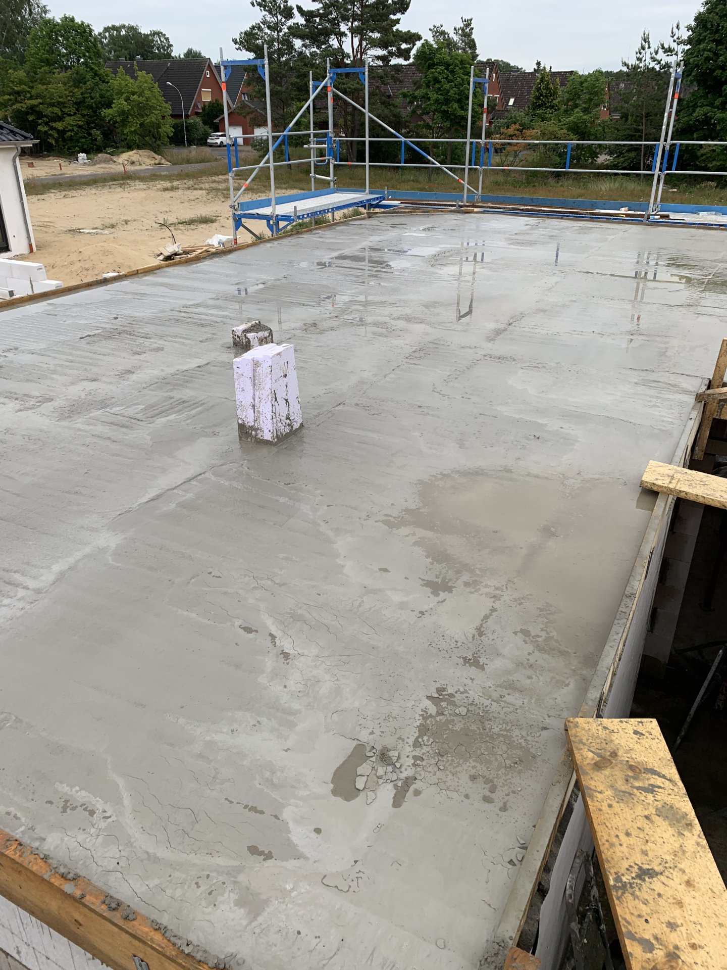

    Also ich weiss nicht was du siehst aber das Foto sagt nix aus.
  5. Mitif
    Mitif
    13.06.2021
    Guck mal beide Fotos an! Das einmal linke und einmal rechte Seite! Großer Unterschied meiner Meinung nach

    Also:
    A) Es wurde etwas viel Wasser drauf gegeben zur Nachbehandlung. Bisschen Wasser +Folie wäre schöner gewesen
    B) als gelernter Betonbauer würde ich mich für die Unebenheiten etwas schämen, aber wenn die Temperaturen mal hoch sind, verlässt einen bissl die Lust. Aber auch hierbei: kein Mangel
    C) Die Aussage das das Betonauto auf einer anderen Baustelle aufgehalten wurde, hat Nichts mit deinem Beton zu tun! Du bekommst frischen Beton aus dem Werk, und nicht irgendeinen Rest von einer anderen Baustelle!
    Komplett unkritisch!
