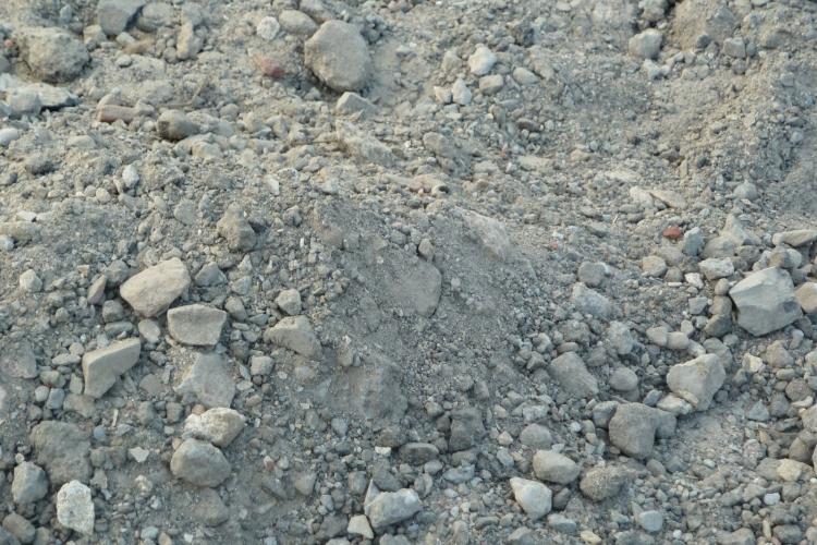

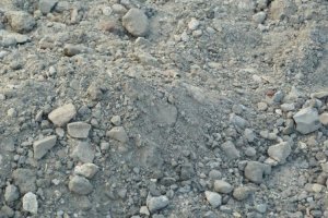

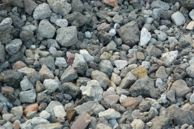

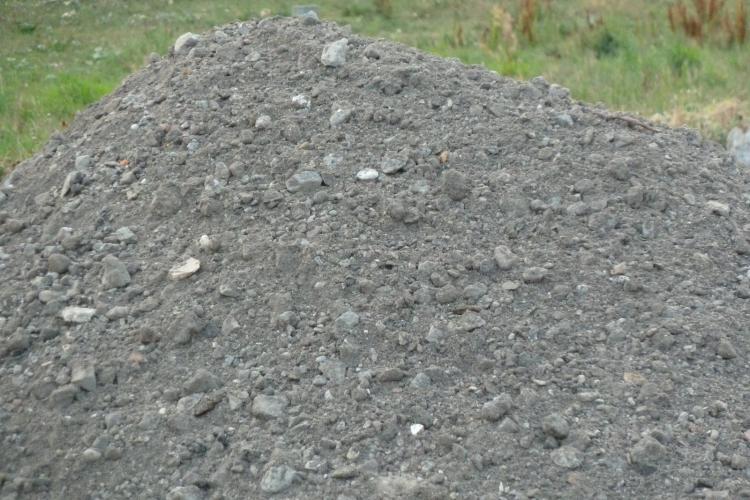

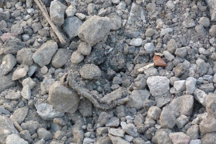

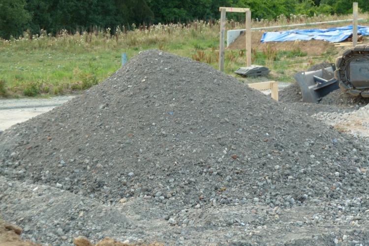

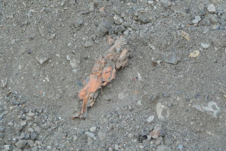

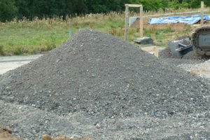

    Wir haben gerade das Recyclingmaterial zum Füllen und Verdichten für unsere Bodenplatte und Garagenzufahrt bekommen, sieht das immer so aus ? Ich habe mir es mal genauer angesehen und festgestellt das da sehr viele Fremdstoffe, wie Holz, Kunststoff und auch Teerbrocken darin enthalten sind. In dem Angebot was wir für die Garageneinfahrt bekommen haben stand nur lapidar schottern drin, das kann ja so gut wie alles sein, auf meine Nachfrage hin hat mir der AN gesagt das er von Güteüberwachten Recyclingmaterial 0-45 "ausgeht". Ich werde mir mal den Lieferschein/Wiegeschein geben lassen, da müsste ja drauf stehen um welches Material es sich handelt. Kann man eigentlich das gleiche Material welches man zum Auffüllen/Verdichten für die Standsicherheit der Bodenplatte nimmt auch als Untergrund/Befestigung für die Zufahrt der Garage nehmen?
    Muss mir die Lieferfirma den Wiege/Lieferschein zeigen oder kann sie mir das verweigern? Übrigens befindet sich das Bauland in einer Wasserschutzzone, habe gelesen das man da nur für überbautes Terrain Recyclingmaterial verwenden darf.
    Hier noch ein paar Bilder vom Material:

    holz, papier usw. sind verunreinigungen die da nix zu suchen haben. recycelt sein sollte eigentlich nur beton.
    wer hat die lieferfirma beauftragt?... wer prüft die abrechnung?
    0-45 körnung ist ein weites feld, da ist von staub bis klumpen (der durch ein 45mm sieb gehen sollte) alles dabei.
    was wurde bestellt?
    was für eine wasserschutzzone liegt vor? dazu gibt es sicherlich auch weitere hinweise.

    wenn ich die bilder sehe weis ich warum ich das mixzeug nicht mehr einbauen lasse.
    wegen den paar euro mehrpreis hol ich mir die ganzen diskussionen bis zum wiederausbau in 2 fällen nicht mehr an den hals.
    güteüberwachung hin oder her.

    Dass das Zeug unter die zu erstellende Bodenplatte eingebaut wird, ist natürlich ungünstig. Bodenplatte vom Haus ist gemeint?
    Wie dick wird diese 'Recycling-Schicht' denn?
    Was sind die Anforderungen an diese Schicht? Wird getestet von einem unabhängigen Labor bevor dann weitergebaut wird auf dieser Schicht?

    Warum ist das ungünstig wenn es unter die Bodenplatte eingebaut wird? Dicke ist wohl 50-60 cm unabhängig getestet wird da glaube ich nicht, muss wohl noch Belastungstest Nachweis mittels Druckplattentest o.ä. Gemacht werden, ich glaube aber das macht der Erdbauer selbst. Welche Labore testen den sowas und was wird da getestet?

    Ungünstig meine ich deshalb, da das Material ja anscheinend nicht so ist wie gewünscht/ erhofft oder vielleicht sogar erforderlich. Wäre dies nur unter einer Aussenfläche, könnte man es eher so 'laufen' lassen, da das Risiko dann wesentlich begrenzter wär. (Dies im Hinblick auf Deine Frage von oben ob wir meinen es wieder ausbauen zu lassen.)
    Aber unter dem Bauwerk selber so ein Material....
    Nun ja. Da würde ich nun doch ein bisschen Aufwand reinstecken um hier auf der sicheren Seite zu sein. Heisst nicht zwingend direkt ausbauen. Prüfen (lassen) was das Zeug 'können muss' und was es nun kann. Evtl. oder sogar sehr ratsam könnte es sein den Baugrundgutachter mal rauskommen zu lassen; sofern so eine Spezie bei Dir überhaupt schon involviert war und es ein Baugrundgutachten gibt.

    Der Vor-Ort-Termin mit den Baugrundgutachter könnte dann in etwa so aussehen. Frag ihn nach einem dynamischen Lastplattendruckversuch. Frag den Baugrundgutachter auch nach möglichen Langzeitsetzungen.

    Die Zulässigkeit einer schadlosen, stofflichen Verwertung muss dennoch nachgewiesen sein. Hierzu ist von jeder Charge eine Probe gemäß PN98 zu nehmen und eine Analytik nach LAGA für Feststoff und Eluat durchzuführen. Anders kann Dein Lieferant eine schadlose Verwertung nicht belegen. In der Mitteilung M20 der LAGA (Länderarbeitsgemeinschaft Abfall) sind Anforderungen und Grenzwerte für unterschiedlichste Einbauklassen definiert. Dies gilt es jetzt zu überprüfen.
    Falls hier alles mit rechten Dingen zugeht kann vor allem in neueren Wasserschutzgebieten eine Verwertung trotz Zulässigkeit nach LAGA ausgeschlossen sein. Kommt aber eher selten vor!

    Der Abfallbegriff erlischt nicht mit der Fertigung eines Bauersatzstoffes, sondern wenn diese Fertigung insgesamt zulässig war. Solltest Du also dank der Verunreinigungen Zweifel an einem Wegfall der Abfalleigenschaften haben, so wärest Du gut beraten Dir die Analyseergebnisse zeigen zu lassen welche Deinen Haufen zu einem Bauprodukt machen.
    Also Lieferanten kontaktieren und um Übermittlung von Probenahmeprotokoll und Analytik bitten. Sollte der Lieferant damit nicht umgehend klarkommen so wirst Du bereits ein Stückchen schlauer sein. Die Alternative ist eine Sache des Glaubens oder des Vertrauens.
    Stellt sich darüber hinaus auch die Frage nach den Sieblinien, denn 0/45 sagt erst einmal so gut wie gar nichts...

    ist nur eine momentaufnahme und sagt nichts über das langzeitverhaltenaus.
    zu den preisen:
    rcl 0-45mm pro tonne frei baustelle mit einbau 17,50 - 18,90 €/t
    kornabgestuftes mineralgemisch 0-32 mm pro tonne frei baustelle mit einbau 19,15 - 21,40 €/t.
    alles aus 3 aktuellen angeboten. (die günstigen preise sind vom erdbauer die höheren vom bu.)
