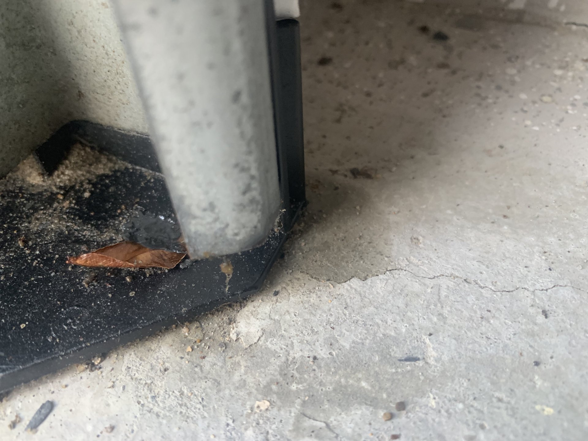

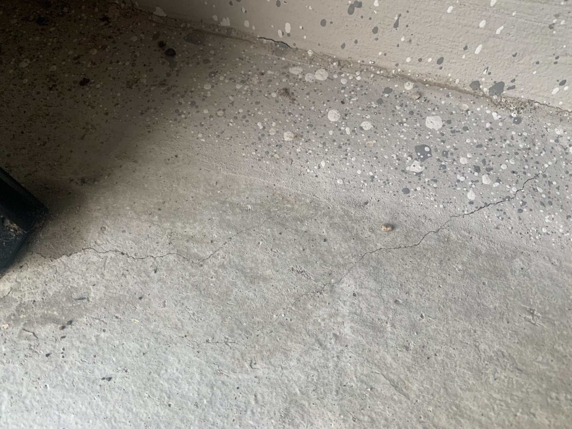

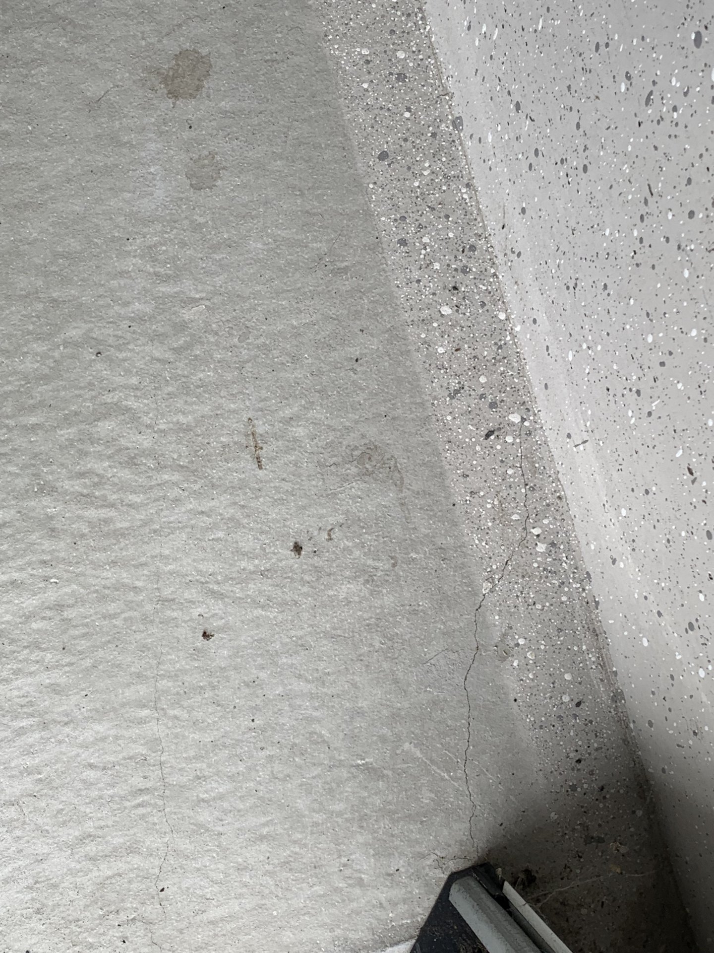

    Ich habe Risse auf dem Boden in einer neuen Fertiggarage. Ist das üblich und normal?
    Die Rissen sind auf beide Seiten am Eingang, wo sich das Garagentor befindet...

    Ist die Garage auf Fundamente?
    Wann sind die Risse aufgefallen?

    Wie groß sind d ie Risse?
    Beton ist ein gerissener Werkstoff. Ohne Risse kann die Bewehrung keine Kräfte entwickeln und den Beton zusammenhalten. Die Risse dürfen nur nicht zu groß sein.

    Hallo
    Ja, das ist üblich und normal.
    Liess dir mal bitte alle Unterlagen des Lieferanten durch . Manchmal schreiben die dazu sogar etwas.
    Ich habe noch keine FT - Garage ohne Risse gesehen.
    An den Wänden findest du da bei dir vielleicht auch noch was.
    Solltest du noch Gewährleistung auf das Teil haben, kannst du die ja mal als Mangel schriftlich anzeigen.

    Ja ist auf einem Fundament.Ich kann dir nicht den Fachausdruck nenne, auf 2 Streifen hinten und vorne.
    Aufgefallen dieses Jahr so vor 3-4 Wochen.
    Meinst du von der Länge oder Breite?
    Länge kann ich mal nachmessen
    Hätte ich tatsächlich noch 1 Jahr. Mal schauen ob ich was in den Unterlagen finde.
    Es war auffällig, dass beide Risse die ich gefunden habe, an der gleiche Stelle am Eingangstor ist und fast identisch aussehen.

    Wo sind die Führungsschienen befestigt? Am Boden? Und von dort aus gerissen?

    Unsicher. Ich habe mir das angeschaut. Streifen- und Ringfundamente für die Garage selbst herstellen: So gehts
    Aber die Fundamente sind vertikal gelegt. Ich muss mal ein Bild raussuchen.
    Vorne und hinten quasi quer von rechts nach links. Nicht der Länge entlang
    Schau ich nochmal nach. Ich mach am Wochende ein paar Bilder nochmal :)

    Ich würde sagen möglich, ich kann das Plastikteil ein wenig hoch heben, aber ob die wirklich im Boden drin sind schwer zu sagen ca. 20 cm sind die Risse lang.
    An den Wänden habe ich keine weiteren Risse gesehen am Boden sonst auch nicht. Eine Seite ist vollgestellt, da muss ich mal wegräumenl.

    Hallo
    Die Risse sind alle harmlos....
    Wenn du z. B. einen Bodenanstrich ausführst, kannst du die Risse mit zufüllen.
