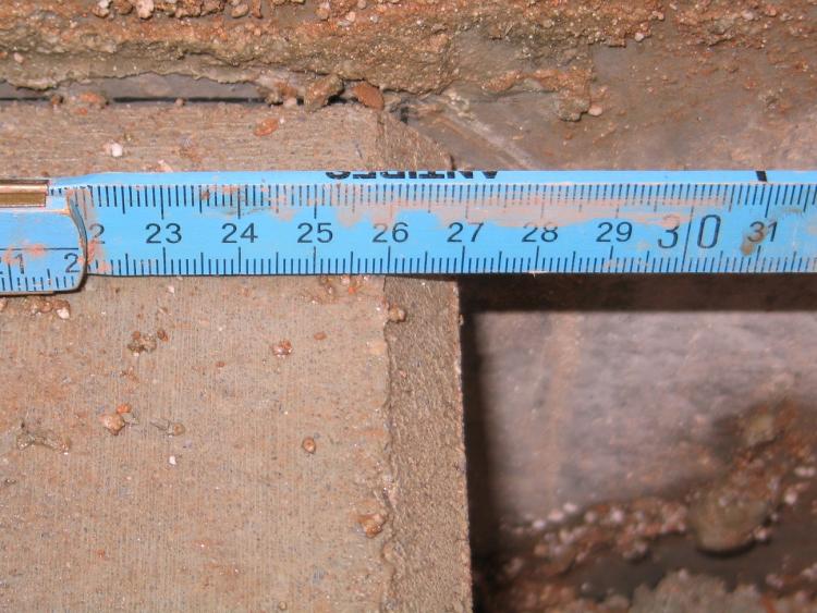

    Taipan: Ich hätte erwartet, dass er den Nachweis erbringt, indem er das macht, was Sie beschreiben (also irgend wo nachschaut, wo das beschrieben ist), dann seine Ausführung danebenlegt und schreibt: So muss es sein, so habe ich es gemacht, also ist alles in Ordnung. Indem er also mir auch etwas vorlegt, das mir seine Ablehnung des Mangels nachvollziehbar macht. Bei den Treppen wäre das dann ein Bild von einem Meterstab, der 26cm zeigt, den Ausschnitt aus dem Werkplan, der sagt "Treppe 18/28" und dann der Satz: Sie hatten recht, ich kümmere mich darum." oder "26cm und 28cm sind identisch. Daher liegt kein Fehler vor." ;-)
    Ralf Wortmann: Es stimmt: Die Werkpläne wurden nach Unterschrift des Vertrages erstellt. Im Vertrag steht dazu: Die Rechte und Pflichten der Vertragsparteien ergeben sch in der nachstehend genannten Reihenfolge aus:
    a) Dem Vertrag mit Vertragsbedingungen
    b) der BLB
    c) Angebot/Kostenübersicht
    d) der Planung
    e) VOB/B (wobei ich die VOB nicht ausgehändigt bekommen habe)
    Als Laie bin ich davon ausgegangen, dass die Werkpläne also in den Vertrag eingebunden sind. Sonst wäre es schwierig, Veränderung während der Erstellung der Werkpläne (Fenster verschoben), wirksam zu vereinbaren, oder?
    Änderungen wurde folgendermaßen an den Plänen durchgeführt: Telefonat mit GÜ (ist ein kleiner Laden mit Geschäftsführer, Bauzeichnerin und Projektleiter), der sich alles notiert hat, Bauzeichnerin hat alles eingezeichnet, Mail mit geänderten Plänen kam. Den Inhalt jedes Telefonats habe ich protokolliert, damit ich prüfen konnte, ob die Änderungen auch umgesetzt wurden. Ich hatte immer wieder das Gefühl, dass der Geschäftsführer hinsichtlich Drainage, Entwässerung und Erdung gewisse Wissenslücken hatte. Daher habe ich selbst viel gelesen und einige Schnitzer beseitigen lassen. Ich ärgere mich heute, dass ich die Pläne vor der Freigabe nicht einem Fachmann vorgelegt habe.

    anbei ein Bild von der Treppe

    Nicht böse sein, aber auf dem Bild sieht man eine Betonkante, von der aus man einen Zollstock (wenn er nicht abgebrochen ist) mindestens 27 cm nach vorn schieben kann. ;)
    Interessanter wären ein Bild der Treppe mit Winkel am Antritt (gibts einen Untertritt?), sowie den Ausschnitt mit der Treppe aus der Genehmigungs- und der Ausführungszeichnung.

    natürlich bin ich böse ;). Mein Nervenkostüm ist im Moment etwas dünn. :frust. Natürlich haben Sie mir Ihrer Kritik trotzdem vollkommen Recht.
    Glauben Sie mir auch so, dass das andere Ende des Meterstabs an der darüberliegenden Treppe anliegt? Nein, es gibt keinen Untertritt. Mit "Antritt" ist hier die Vorderkante der Stufe gemeint, oder? Der Winkel würde bei 27+-0,1cm die Meterstabskala "treffen".
    Ich bin mir unsicher, den Werkplan hier reinzustellen. Dürfte ich diesen Ihnen auch per Mail zukommen lassen?

    wenn ich da Bild so sehe, hast du nicht korrekt gemessen. Die Fase der Betonstufe ist nicht relevant.
    DAS ist der vorhandene Auftritt deiner Treppe.

    Dem würde ich Seite 22 der DIN 18065:2011-06 entgegenhalten: Hier ist abgebildet, dass bei einem Kantenradius r von größer 8 mm die Verrundung nicht zum Auftritt zugerechnet wird. Auch steht in der Legende: "r Radius (gilt in Analogie auch für Fasen)
    Irre ich mich hier?

    ist doch die rohtreppe , da ist das mit dem radius egal...

    Da ich nicht glaube, dass Ihr das als fertige Treppenoberfläche vereinbart habt, überdeckt der Belag die Fase.
    Die ist produktionstechnisch erforderlich!

    sind das wirklich "Blockstufen" ... die nach meinem Verständnis in einzelnen Stufen gebaut werden.
    Oder soll der Begriff Blockstufen bedeuten, dass die (betonierte) Treppe roh bleibt.
    Wo ist die Treppe?? ... event. Kellerabgang außen???

    ja, das sind wirklich Blockstufen.
    Ja, es ist die Kelleraußentreppe. Eigentlich wollte ich eine Beton-Fertigteiltreppe, aber der GÜ meinte, dass die zu glatt sei und dass es immer so aussehen würde, als würde die Treppe nicht fertig sein und der Belag fehlen. Ich solle daher lieber die Blockstufen nehmen. Mal davon abgesehen, dass ich keinen optischen Unterschied zwischen der Blockstufentreppe und einer Beton-Fertigteiltreppe feststellen kann: Belag soll da keiner drauf, und das weiß auch der GÜ. Er hat mir auf Nachfrage bestätigt, dass die Treppe so komplett fertig ist und die Oberfläche die vorgeschriebene Rauheitsklasse hat.
